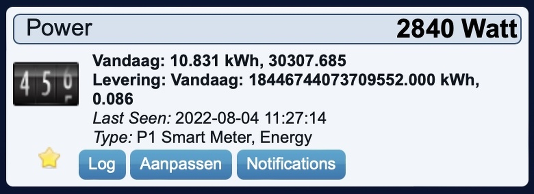

Mijn P1 meter geeft erg hoge getallen aan.
Iemand een idee hoe ik de teller weer normaal kan maken:
Afbeeldingslocatie: https://tweakers.net/i/KrnYfZl4gDALpZLm2gZY4ElcJqI=/full-fit-in/4920x3264/filters:max_bytes(3145728):no_upscale():strip_icc():fill(white):strip_exif()/f/image/pW6hY5cMAzZV9DqbtkMvNuZI.jpg?f=user_large
Volgens mij gebruik ik toch wel iets minder..... :+
[ Voor 6% gewijzigd door funske op 04-08-2022 11:53 ]
Have Fun Funske

funske schreef op donderdag 4 augustus 2022 @ 11:29:
Zal morgen weer normaal zijn denk ik.
je kunt morgen de waarde van vandaag eventueel verwijderen door met control ingedrukt het punt aan te klikken.

de Peer schreef op donderdag 4 augustus 2022 @ 12:24:
Dat lijkt me haast niet, want hij geeft dit al maanden aan. Alleen heb ik me er nooit aan geërgerd. Hij geeft namelijk alleen de hoge waarden boven in bij "Levering: Vandaag:"
Maar vanaf volgende week komen er zonnepanelen op het dak en wilde ik dit eigenlijk ook wel eens een keer goed hebben.

funske schreef op donderdag 4 augustus 2022 @ 12:45:
Ah OK dan is het een ander verhaal. Incidenteel heb ik het namelijk ook wel eens maar niet structureel.
Misschien verkeerde uitlees instellingen gekozen? Baudrate etc?

Als ik het goed begrijp is de levering, die je nog niet hebt, zo groot/hoog? Lijkt me of een afrondingsissue of inderdaad een verkeerde instelling.
Trouwens, google geeft een hit op het Domoticz forum met precies die waarde, uit 2020. Jouw post?
2^64 + 1....lijkt een foutje uit de meter waar Domoticz niet heel goed mee omgaat
[ Voor 40% gewijzigd door janne_nl op 04-08-2022 16:05 ]

janne_nl schreef op donderdag 4 augustus 2022 @ 15:53:
Geen idee, wat het is en waardoor het komt.
Nee, ik heb hem zojuist ook even gezocht en het is inderdaad precies hetzelfde getal?!? Heel raar.
En is dat op te lossen op de e.o.a. manier dat jij weet?
Have Fun Funske

Op die post op het forum is een nieuwe versie gekomen in 2020, ik weet niet op welke versie je nu draait?
Maar ik schat dat het opgelost is als je daadwerkelijk terugleverd. Ben wel benieuwd wat je slimme meter daadwerkelijk stuurt. Niet wat Domoticz er van maakt, maar wat direct uit de P1 komt

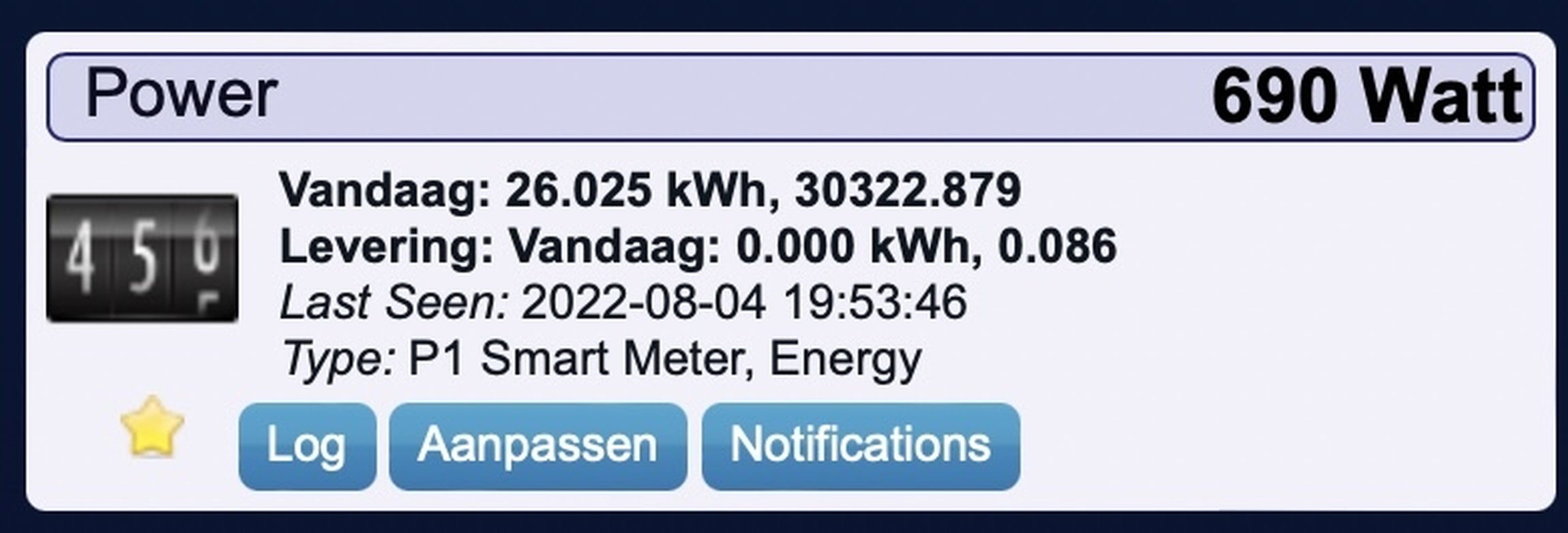

  • jobr
  • Laatst online: 26-07-2025
funske schreef op donderdag 4 augustus 2022 @ 16:32:
Versie 2022.1
Ik wacht wel af, zoveel ergerde ik me er toch niet aan.
Bedankt in ieder geval @de Peer en @janne_nl
Zou met een beta opgelost moeten zijn. Zie https://github.com/domoticz/domoticz/issues/4874

funske schreef op donderdag 4 augustus 2022 @ 19:11:
En hoe kom ik dan aan die beta 14156?
En op de site staan alleen de volgende:
Gewoon de laatste beta nemen. Daar moet het ook in opgelost zijn.
Wel even een backup maken (ook db) zodat je terug kunt. Het blijft tenslotte een beta.
  • funske
  • Laatst online: 31-01-2023
Iedereen bedankt voor het meedenken en vooral @jobr voor de oplossing!!
