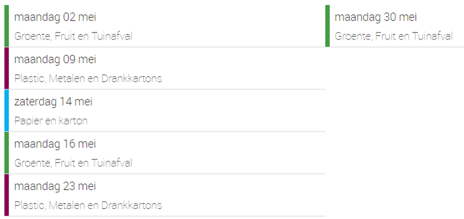

Ik kwam helaas maar 1 reactie tegen van 2020.
Zijn er hier meer mensen die gebruik maken van het script garbagecalendar die de data ophaalt uit de afvalwijzer ?
Sinds enkele weken merk ik dat ik geen data meer ontvang in domoticz.
De logging geeft de volgende foutmelding:
02:30:00 m_mijnafvalwijzer: #### Fri May 13 02:30:00 2022 ### Start garbagecalendar module m_mijnafvalwijzer (v20210312-1700)
02:30:00 m_mijnafvalwijzer: !!! perform background update to /var/tmp/garbagecalendar_m_mijnafvalwijzer.data for Zipcode {postcode}/{huisnummer}  (optional) Hostname:
02:30:00 m_mijnafvalwijzer: ---- web update ----------------------------------------------------------------------------
02:30:00 m_mijnafvalwijzer: sQuery=curl -k "https://www.mijnafvalwijzer.nl/nl/{postcode}/{huisnummer}" 2>/var/tmp/garbagecalendar_web_err_m_mijnafvalwijzer.log
02:31:40 m_mijnafvalwijzer: ---- web err ------------------------------------------------------------------------
02:31:40 m_mijnafvalwijzer: Web_Err=  % Total    % Received % Xferd  Average Speed   Time    Time     Time  Current
                                 Dload  Upload   Total   Spent    Left  Speed
^M  0     0    0     0    0     0      0      0 --:--:-- --:--:-- --:--:--     0^M  0     0    0     0    0     0      0      0 --:--:--  0:00:01 --:--:--     0^M  0     0    0     0    0     0      0      0 --:--:--  0:00:02 --:--:--  $
02:31:40 m_mijnafvalwijzer: ---- end web data ------------------------------------------------------------------------
02:31:40 m_mijnafvalwijzer: ### Error: Empty result from curl command
02:31:40 m_mijnafvalwijzer: Error Web_Data is empty.
02:31:40 m_mijnafvalwijzer: => Write data to /var/tmp/garbagecalendar_m_mijnafvalwijzer.data
02:31:40 m_mijnafvalwijzer: ==> Data is saved, file contains 0 records.
02:31:40 _runmodule:   - Module m_mijnafvalwijzer done. Saved 0 records to data file /var/tmp/garbagecalendar_m_mijnafvalwijzer.data. Look at /var/tmp/garbagecalendar_web_m_mijnafvalwijzer.log for process details.
02:31:40 _runmodule: --< End module m_mijnafvalwijzer.lua (v20210312-1700)
Foutmelding is dus dat de data van https://www.mijnafvalwijzer.nl/nl/{postcode}/{huisnummer} niet meer opgehaald wordt.
Als ik naar
ga dan kom ik netjes op de website uit van mijn woonplaats en zie ook netjes de data staan.
Afbeeldingslocatie: https://tweakers.net/i/mUfbj94vsNXbN0fVsOCbKZf70oE=/full-fit-in/4000x4000/filters:no_upscale():fill(white):strip_exif()/f/image/tpdR40mBQVXJgzjtVWTEP2Cz.png?f=user_large
Als ik vanuit mijn domoticz curl -k "https://www.mijnafvalwijzer.nl/nl/{postcode}/{huisnummer}" 2>/var/tmp/garbagecalendar_web_err_m_mijnafvalwijzer.log
uitvoer dan schiet er wel allerlei data over het scherm dus er wordt nog wel iets opgehaald maar kan niet precies zien wat.
*disclaimer postcode en huisnummer zijn hierbij aangepast :+
2250 WP Zuid PVoutput
  • BazemanKM
  • Laatst online: 12:32
MdO82 schreef op vrijdag 13 mei 2022 @ 22:49:
Ja, sinds 3 mei deed hij het bij mij niet meer. Even updaten met de nieuwe versie.

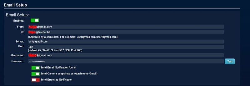

Eveneens heb ik sinds een dikke week problemen met emails te versturen (bij beweging, snapshot van de camera) in domoticz. Dit is van voor mijn upgrade problemen naar 2020.2.
Met een andere synology app werkt dit gewoon wel dus ben zeker van de credentials.
Error: SMTP Mailer: Error sending Email to: <******@telenet.be> !
Afbeeldingslocatie: https://tweakers.net/i/1EbXvxv3TNIek_Oz0LB-2Y5ks9A=/800x/filters:strip_icc():strip_exif()/f/image/YiEzO7TfJEYJTx1HUU3xSHQA.jpg?f=fotoalbum_large
  • Knielen
  • Laatst online: 17:12
CaPsLoCkEr schreef op vrijdag 10 juni 2022 @ 15:56:
Heb je niet toevallig 2-factor authentication ingeschakeld voor Gmail? Dan werkt het niet meer namelijk.

Knielen schreef op vrijdag 10 juni 2022 @ 16:36:
Ik had per 1-6-2022 ook problemen met Gmail SMTP van een Hub en camera.
Zie hoe ik het heb opgelost.
Hoofdstukje 6.2: Instellen e-mail notificatie op de XT2-plus en Lupus camera’s (GMAIL) :
Lupus Electronics XT2 Plus Main Panel review door Antonio di
De GMAIL oplossing voor mijn Lupus stuff, werkt denk ik ook wel bij andere apparaten met SMTP die Google per 1-6-2022 als onveilig ziet.
In synology werk je waarschijnlijk met oauth.
In domoticz werkt het gewoon met username en password en google heeft per 30 mei wat uitgeschakeld (in ieder geval bij mij). Als het goed is heb je daar een email van gekregen (misschien weken geleden).
En daarom werkt het niet meer (denk ik).
Zie https://support.google.co...=nret-fa&pli=1&authuser=3

Goedemorgen,
Ik kan geen emails meer versturen vanuit Domticz, na (lang) zoeken kwam ik dit tegen:
Google will no longer support the use of third-party apps or devices from May 30, 2022
Is hier een oplossing voor?
Ik kan hem in iedergevela niet vinden en krijg er vierkante ogen van....
Alvast bedankt voor het meedenken :)
Verplaatst naar het juist topic. Graag zelf op letten
[ Voor 9% gewijzigd door Septillion op 11-06-2022 12:11 ]
  • Jilvoos
  • Laatst online: 17-09 20:39
Rolandtwilt schreef op zaterdag 11 juni 2022 @ 08:55:
Goedemorgen,
Naar wat ik er van begrijp moet je nu overal unieke app password instellen: https://support.google.com/mail/answer/185833?hl=nl
  • rvk
  • Laatst online: 16:45
rvk
Inderdaad, zoals hierboven aangegeven, moet je gewoon ipv je 'eigen' wachtwoord nu even een "App wachtwoord" laten generen en die gebruiken. Heel simpel in te stellen en dan werkt het weer.
  • Antonio di
  • Registratie: November 2016
  • Laatst online: 10:30
Antonio di
a mi me dijeron que si
Goedemorgen,
Klopt. Google GMAIL (ga er vanuit dat je die hebt) ziet SMTP e-mail met alleen een "eigen wachtwoord" als onveilig en vanaf 1-6-2022 mag dat niet meer.
Zie oplossing hoofdstukje 6.2 in een review van mij, over een Hub/ Camera:
Profesión: Viviendo lo que surja en mi camino y disfrutando de la vida.
  • Rolandtwilt
  • Registratie: Januari 2020
  • Laatst online: 30-03-2025
Antonio di schreef op zaterdag 11 juni 2022 @ 10:19:
Bedankt voor het meedenken!
Als ik dit lees dan valt me deze regel op; App-wachtwoorden kunnen alleen worden gebruikt met accounts waarvoor verificatie in twee stappen is ingeschakeld……….en dat is niet de bedoeling is er een andere optie?
  • Rolandtwilt
rvk schreef op zaterdag 11 juni 2022 @ 10:10:
  • jobr
  • Laatst online: 26-07-2025
Rolandtwilt schreef op zaterdag 11 juni 2022 @ 17:19:
Alleen een andere smtp server van je internet provider gebruiken die met username wachtwoord werkt.
Met ziggo kan dit bijv.

  • Antonio di
Antonio di
Als je de 2-staps verificatie met Google en je telefoon aanzet voor je GMAIL, kun je pas een gegeneerd wachtwoord aanmaken via de browser.
In Domoticz zet je de <e-mail adres GMAIL> en <gegeneerd wachtwoord>. Met dit gegeneerd wachtwoord hoef je GEEN 2-staps verificatie te gebruiken voor Domoticz.
Je gebruikt voor je Domoticz dus enkelvoudige verificatie en dat is ALLEEN MOGELIJK met dat gegenereerde wachtwoord.
Voor het gewone aanloggen op je (bijv je PC met browser), gebruik je het oude zelf gekozen wachtwoord en kan het zijn dat je de 2-staps verificatie moet doen. Bijvoorbeeld op een "vreemde" PC.
