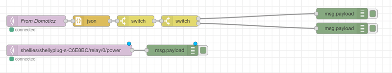

Voor zover ik het begrepen heb is ook niet alles in de plugin geïmplementeerd omdat de maker niet alle hardware heeft. Toevallig liep ik met mijn Shelly plug s ook tegen issues aan.
Alternatief is om Node Red te installeren en daarmee de mqtt berichten van de Shelly af te vangen en via het mqtt weer door te sturen naar Domoticz via hun in/out formaat en andersom de mqtt berichten van Domoticz af te vangen, te filteren en door te sturen naar de Shelly. Je voegt in Domoticz dan een dummy schakelaar toe welke je via Node Red update en andersom.

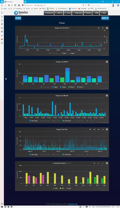

Nu hoef ik niet meer tussen de voorgaande jaartalen te switchen maar zit er een compare ingebouwd.
Afbeeldingslocatie: https://tweakers.net/i/zj9RVsryaFj_dcREo4ugca3WShc=/x800/filters:strip_exif()/f/image/tYkgRYp36EKwGYVl6CsRtzth.png?f=fotoalbum_large
[ Voor 26% gewijzigd door midego op 31-03-2022 18:47 ]
  • Plenkske
  • Laatst online: 22:37
Ziet er inderdaad goed uit. Ik deed een paar dagen terug per ongeluk de update. Normaal ben ik skeptisch en controleer ik of een update geen problemen geeft. Gelukkig werkt alles nog :)
Die zou ik heel graag werkend willen krijgen, maar NR is niet mijn kennis...
Heb je die werkend..
Vaak beter via NR dan plugins..

  • Invisible_man
  • Laatst online: 06-10 15:45
Dylantje2 schreef op zaterdag 2 april 2022 @ 14:24:

In node red zelf
Afbeeldingslocatie: https://tweakers.net/i/xSzFPIbQhkHYpi0QFrOqHfPXthM=/800x/filters:strip_exif()/f/image/cjGK649TATjzva19goZynlZN.png?f=fotoalbum_large
De bovenste regel is hoe ik een bericht uit Domoticz filter (waar dan alle updates van Domoticz in te vinden zijn) die Domoticz verstuurt als je mqtt onder hardware toevoegt en aan je mosquitto broker koppelt. Domoticz voegt niet alle apparaten die het heeft als losse mqtt topics toe, maar geeft je alleen een in en een out topic waar alles met json formaat mee gedaan wordt. Hoe die berichten opgebouwd worden is hier te vinden: https://www.domoticz.com/wiki/MQTT
De inhoud van het mqtt Domoticz bericht (bovenste paarse blokje):
Afbeeldingslocatie: https://tweakers.net/i/4EwKvoQ2Ip5HFq_ojY8Nedjs0Vg=/full-fit-in/4000x4000/filters:no_upscale():fill(white):strip_exif()/f/image/QFGRIQUwtMpsOxcnP4HUBtrw.png?f=user_large
Het json blokje parsed de string uit het mqtt bericht naar een json bericht omdat dat is waar Domoticz mee praat over mqtt. Met de switch blokjes kan je dan filteren op een specifiek item in het json bericht met de gewenste waarde, vaak bijvoorbeeld op het idx veld wat het id nummer is wat je in Domoticz zelf ook voor apparaten kan vinden.
In dit voorbeeld output ik de waarden naar een debug blokje (groen), maar dat zou bijvoorbeeld een blokje kunnen worden voor het versturen van een mqtt bericht naar een Shelly.
De onderste regel is hoe ik een Shelly mqtt bericht afvang. De inhoud van het paarse blokje:
Afbeeldingslocatie: https://tweakers.net/i/v8scOBvCVyi1Sm5WvLvoOm_O90w=/full-fit-in/4000x4000/filters:no_upscale():fill(white):strip_exif()/f/image/rsIvJNcGmuM1t2Q8xoLq1cGp.png?f=user_large
Waar het topic is wat je in de Shelly zelf ook ingesteld hebt. In dit voorbeeld lees ik het actuele vermogen uit, maar dat kan natuurlijk van alles zijn. Aan te raden is om op je pc mqtt explorer te installeren en die met je mosquitto broker te verbinden, dan kan je mooi zien wat er allemaal voor data in mqtt gepushed wordt.
Daarnaast zijn er in node red de nodige plugins (palletes genaamd) zo te installeren via de webinterface. Zo heb ik een modbus plugin voor het ophalen van data uit mijn plc's (aansturing luchtverwarming en voor het zwembad 8)) en één voor influxdb zodat ik ook buiten Domoticz om data naar de database kan pushen voor visualisatie via Grafana.
Aan het eind van de dag heeft Domoticz zijn beperkingen en zijn veel implementaties alleen gemaakt voor een specifieke toepassing en niet zo zeer voor algemene toepassingen, wat ook wel logisch is omdat het allemaal vrijwilligers zijn natuurlijk. Ik deed voorheen veel met dzvents in Domoticz zelf, maar hoe dat opgebouwd is maakte dat ik op een gegeven moment tegen prestatieproblemen aan liep. Met node red kan ik heel veel event based oplossen buiten Domoticz om zonder meteen alles in externe scripts weg te stoppen.

Ik houd altijd een documentje bij van hoe ik bepaalde zaken geïnstalleerd heb, dus kon het zo er even voor je bij pakken hoe ik dat werkend gemaakt heb:
curl -sSL https://deb.nodesource.com/setup_16.x | sudo bash -
sudo apt install -y nodejs
sudo npm install -g nodemon
bash <(curl -sL https://raw.githubusercontent.com/node-red/linux-installers/master/deb/update-nodejs-and-nodered)
sudo systemctl enable nodered.service
sudo systemctl start nodered.service
127.0.0.1:1880 (webpagina waarop node red te benaderen is)
Daarvoor natuurlijk nog mosquitto installeren en Domoticz daarmee laten verbinden (niet met de shelly plugin, maar de normale mqtt client).
In node red zelf

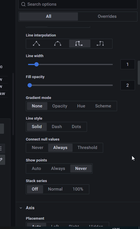

Vraagje over het forceren van updates in Domoticz.
Ik heb Influxdb geïnstalleerd en laat Domoticz bij het veranderen van waarden daar meetwaarden naar opsturen. Dat werkt goed voor continue veranderende waarden zoals temperaturen enzo, maar ik log ook een aantal vermogens en wanneer het desbetreffende apparaat uitstaat, heb je langere tijd 0Watt en dus in al die tijd geen updates van je device. Nu is dat voor de data zelf geen probleem, maar de grafieken worden er wat raar van:
In Domoticz toont het wel goed.
Afbeeldingslocatie: https://tweakers.net/i/XCdV8Vmau8a0vWr_MhnWMnKtHdE=/full-fit-in/4000x4000/filters:no_upscale():fill(white):strip_exif()/f/image/iZffqBI1Gg5qiOCMZMjUW6A2.png?f=user_large
In Grafana/Inluxdb ziet het er zo uit:
Afbeeldingslocatie: https://tweakers.net/i/2OXyhRjXc6x1mPoxFTB65skTSU4=/full-fit-in/4000x4000/filters:no_upscale():fill(white):strip_exif()/f/image/5WBpBfnoK4vMOJdYLxOzZQ71.png?f=user_large
Wat ik eigenlijk wil is dat niet alleen bij het veranderen van de waarde gelogd wordt, maar ook bijvoorbeeld elke minuut eens waardoor de grafiek een stuk mooier wordt. Kan ik in Domoticz een update van een device forceren (vanuit dzvents bijvoorbeeld) zonder dat de waarde zelf veranderd? Dan kan ik zo een push naar Influxdb forceren. Of zie ik nog een andere optie over het hoofd wellicht?

Welke versie grafana draai je?
Zit in grafana een setting zodat ze gaan kloppen, of mooier worden iig.

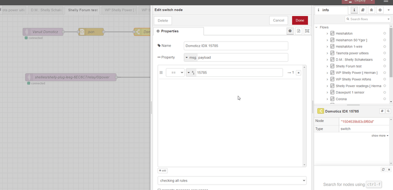

MM lijkt toch altijd weer makkelijker dan het is..
Afbeeldingslocatie: https://tweakers.net/i/v-I1a48VNajiyk7sH9zVE8RCrpQ=/800x/filters:strip_exif()/f/image/OuhxH9rpNJw0IRzsG1DUG9rb.png?f=fotoalbum_large
Afbeeldingslocatie: https://tweakers.net/i/je66w7CZh_cQXffkEgE-FEGO4dc=/full-fit-in/4000x4000/filters:no_upscale():fill(white):strip_exif()/f/image/RdMNdP9odmWs0Bv6scvttUll.png?f=user_large
Dummy en mijn flow/node.
Ik sla ergens de plank..

  • Invisible_man
Dylantje2 schreef op maandag 4 april 2022 @ 17:30:
Achter payload moet nog .idx komen te staan. payload is het hele Domoticz bericht en jij wilt filteren op alleen het idx veld daaruit. Het mqtt bericht (de payload dus) even in een debug veldje loggen helpt een hoop voor de duidelijkheid :) Vooral omdat Domoticz het op zijn eigen manier oplost. Even aftakken na het json blokje is daar het handigst voor.
Heb je onder "Vanuit Domoticz" als topic domoticz/out staan?

  • jobr
  • Laatst online: 26-07-2025
Invisible_man schreef op maandag 4 april 2022 @ 11:28:
Je moet even de query in grafana aanpassen. Ik neem aan dat je ook group by gebruikt. Zet Fill maar eens op previous.
  • Invisible_man
jobr schreef op maandag 4 april 2022 @ 18:31:
A thanks! Meteen even geprobeerd en dat ziet er al veel beter uit!
dat was ie .. kon hem niet zo snel.. _/-\o_

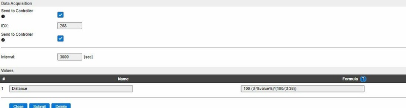

Ik heb een Wemos D1 mini met espEasy met ultrasoon afstandmeter werkend in dz. Connected via WiFi en ultrasimpel. Als je meer wilt weten, vraag maar.
Afbeeldingslocatie: https://tweakers.net/i/8vsKSuRy0eXSg0OxS5avk0vZtgE=/x800/filters:strip_icc():strip_exif()/f/image/lnxYWSx7kjeVJoJ0t0RDdUoV.jpg?f=fotoalbum_large
Afbeeldingslocatie: https://tweakers.net/i/cL9ORLfYtYtH6SeK_UrX4YWQJ2I=/x800/filters:strip_icc():strip_exif()/f/image/3UYF8oSyv3EzBPtbpeEleiW2.jpg?f=fotoalbum_large
Afbeeldingslocatie: https://tweakers.net/i/OcH5_KSzmtDAK73SQnv69WpbdFs=/x800/filters:strip_icc():strip_exif()/f/image/MqIr1LjkbITuNmvj7bCfDncn.jpg?f=fotoalbum_large

Jep, doe ik morgen eind vd middag uitgebreid
  • Heinemancp
  • Laatst online: 18:27
Heinemancp schreef op zondag 17 april 2022 @ 22:11:
Hardware
Wemos D1 Mini https://nl.aliexpress.com...3BEUR%3Bsearch-mainSearch
HR-SR04 https://nl.aliexpress.com...r_list.0.0.ac6779d22C4QGz
Level shifter https://nl.aliexpress.com...r_list.0.0.ac6779d22C4QGz
solderen
Aan elkaar solderen volgens deze handleidingen:
https://espeasy.readthedo....html?highlight=hc%20sr04
https://espeasy.readthedo...p000-level-converter-page
Met een beetje inlevingsvermogen is onderstaand plaatje hoe het aangesloten moet worden - let op welke GPIO's je kiest, zie bij "Software"
Ik heb gedaan:
Wemos - LS - HC-SR04
5V <- - > 5V < - -> Vcc
GND < - - > GND < - - > GND

- Device voor afstand instellen op juiste IDX voor domoticz en vinkje zetten voor sturen naar juiste controller.
Afbeeldingslocatie: https://tweakers.net/i/sfta5_kCiqNC0bUbc8IkCCyZnAE=/full-fit-in/4920x3264/filters:max_bytes(3145728):no_upscale():strip_icc():fill(white):strip_exif()/f/image/MRLnc7I37N1gVVBDaaS7D0cl.jpg?f=user_large
Nu krijg je de afstand door in Domoticz, op het Device dat je aangemaakt hebt.
Afbeeldingslocatie: https://tweakers.net/i/0KF4RuaDpT-EkupfNNLWDah4boY=/800x/filters:strip_icc():strip_exif()/f/image/FJRD1sHuPRc7QQUWF5gsWWER.jpg?f=fotoalbum_large
je kan ook bijv een % laten berekenen in ESP Easy, zodat je dit binnenhaalt in Domoticz. zie voorbeeld hieronder:

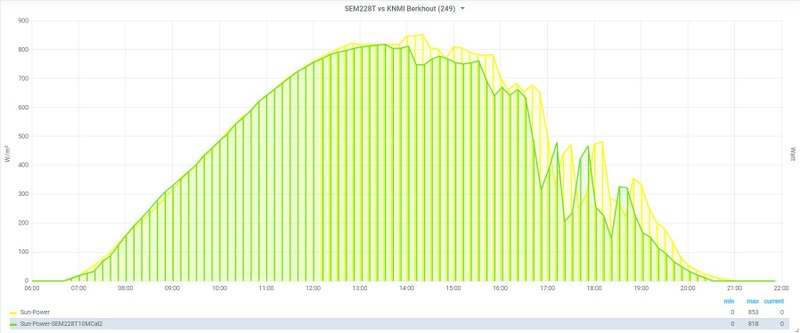

@jobr Je hebt mij al eens prima geholpen met mijn query voor gasverbruik. Daarom doe ik voor het volgende probleem nogmaals een beroep op jou kennis van query's.
Ik zit ik al een tijdje te pielen met het verschuiven van de grafiek van sun-power in Grafana (in domoticz uit Buienradar getrokken).
Toelichting:
Ik heb zelf een (chinese) pyranometer op dak gemonteerd. Die vergelijk ik met KNMI station Berkhout hier 5 km hemelsbreed vandaan. Mijn pyranometer geeft een te hoge waarde (10%). Die ben ik nu met behulp van de Buienradar gegevens en een dzVents scriptje aan het calibreren. Dat lukt aardig. In de grafieken zit echter een verschuiving van ca. 20 minuten. Dat krijg ik maar niet gesychroniseerd. Zie onder.
Afbeeldingslocatie: https://tweakers.net/i/JhhA316eMQSvIwm5-5WVxtLRUls=/800x/filters:strip_icc():strip_exif()/f/image/3PlFYUSwbe8GxmcJLQyvxGrZ.jpg?f=fotoalbum_large
Ik gebruik de volgende query's
SELECT mean("value") FROM "Percentage" WHERE ("name" = 'Sun-Power') AND $timeFilter GROUP BY time(10m,-19m), "name" fill(null)
Voor buienradar (geel) en
SELECT mean("value") FROM "Percentage" WHERE ("name" = 'Sun-Power-SEM228T10MCal2') AND $timeFilter GROUP BY time($__interval), "name" fill(null)
voor mijn eigen pyranometer (groen).
De gele (KNMI) wil ik 20 minuten naar links schuiven. Kun jij aangeven hoe ik mijn query daarvoor moet aanpassen?
Elga | Valliant eco TEC plus VHR 30-34/5-5L | Kamstrup 602 |Nodo OTGW | Raspberry Pi 3B+/4B+|RFXcom rfxtrx433xl | UniFi netwerk | PVoutput 8.625 kWp
  • jobr
Copitano schreef op vrijdag 22 april 2022 @ 11:28:
Wat je nu gebruikt schuift de tijd niet op. Het schuift alleen de start van de periode terug in dit geval. Maar de uiteindelijke timestamps blijven identiek.
Je zou flux kunnen gaan gebruiken en daar de timeshift functie gebruiken.
Of zoiets als dit: https://github.com/GoshPosh/grafana-meta-queries
Beide heb ik geen ervaring mee.
  • Copitano
  • Registratie: Februari 2018
  • Laatst online: 06-10 15:23
Copitano
Hoorn NH
jobr schreef op vrijdag 22 april 2022 @ 18:41:
Thx. Ga me daar eens in proberen te verdiepen ;)
