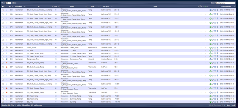

Nou, dit was me het zoekplaatje wel zeg...
Heb influx in Docker draaien. Wat sowieso altijd een hoop geklooi is.
Maar wat bleek nu... Path moest /var/lib/influxdb2 zijn ipf influxdb...
Kon niks wegschrijven dus. Geef anders ff een foutmelding ofzo :X
Maargoed:
Afbeeldingslocatie: https://tweakers.net/i/gAs6BxSxoc3D3tSonR_Gisg9Dcg=/800x/filters:strip_exif()/f/image/mXWOHPI5dwLmhBPcLbYyDL4X.png?f=fotoalbum_large
Victorie! *O*

Heb inmiddels de data in influxdb. Wat ik nu wel zie is dat ik niet alle velden beschikbaar heb om naar influxdb te sturen. Kan ze gewoon niet selecteren in de dropdown in Domoticz.
  • jobr
  • Laatst online: 26-07-2025
MikeyMan schreef op vrijdag 14 oktober 2022 @ 09:47:
Geef eens een voorbeeld.
En ook vermelden wat voor type device dat is.
  • MikeyMan
  • Laatst online: 21:53
MikeyMan
Vidi, Vici, Veni
@jobr Jawel, deze bijvoorbeeld:
Afbeeldingslocatie: https://tweakers.net/i/j6quXTqHunfKaLEMppoJ5dqlrHQ=/800x/filters:strip_exif()/f/image/pMRQzq3DImtho16l6Ng8HzcT.png?f=fotoalbum_large
Zie maar een heel klein deel van de Heishamon sensoren:
Afbeeldingslocatie: https://tweakers.net/i/DKhtVkSxV5lJWLRIE1kZH4janj0=/full-fit-in/4000x4000/filters:no_upscale():fill(white):strip_exif()/f/image/D5bc7ISqVLaBdRAzxpGTg3Q2.png?f=user_large
Je kan alleen devices die actief zijn in domoticz toevoegen.
Die dus met blauw pijltje. Die met groen pijltje zijn nog niet toegevoegd/actief
[ Voor 23% gewijzigd door jobr op 14-10-2022 19:55 ]
  • MikeyMan
MikeyMan
Vidi, Vici, Veni
jobr schreef op vrijdag 14 oktober 2022 @ 19:53:
Doh, ze moeten ook actief zijn alvorens door te sturen? Zo simpel ook.
Het begint zo'n bende te worden op m'n domoticz paginas inmiddels dat ik niet meer alles klakkeloos doorzet :X

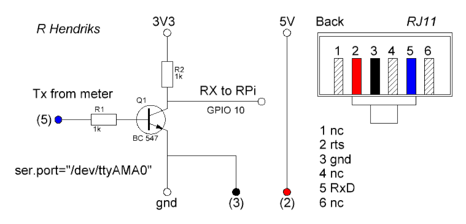

  • klump4u
klump4u
Full electric in Zuid-Limburg
de Peer schreef op zondag 16 oktober 2022 @ 17:43:
Weet iemand toevallig of je ook 2 slimme meters kunt uitlezen via P1? Of raakt e.e.a. dan in de war?
Binnenkort wordt mijn 2e slimme meter geïnstalleerd en ik denk dat ik maar een 2e P1-USB kabel koop en die in mijn raspberry plug, en dan maar kijken of ik dat werkend ga krijgen.
Een via de usb-P1 kabel en een via de serieele poort van de Pi.
Moet je alleen een beetje knutslen
Afbeeldingslocatie: https://tweakers.net/i/o6yNJ6XM-ZvMsz7u5sBGFlz5zSk=/full-fit-in/4000x4000/filters:no_upscale():fill(white):gifsicle():strip_exif()/f/image/el7RoCnFccl1fFlm5h7MMAAy.gif?f=user_large

Heinemancp schreef op woensdag 26 oktober 2022 @ 12:08:
geen idee, kan je een screenshot sturen van de custom sensor in je sensorenoverzicht?
wat ook kan helpen om het probleem te elimineren is om elke stap te printen in het log.
dit kan via " domoticz.log([sensor])" dus bijv. domoticz.log(p1fase1)
en dan zou ik dus ook even kijken of je "p1fase1" kan gebruiken of "p1fase1.usage" moet gebruiken. ik verwacht misschien wel "p1fase1" omdat je daarin al het getal stopt. ik zou gewoon kleinere stapjes doen, elke stap laten printen en dan zie je vanzelf in de log waar het fout loopt. start het script helemaal niet(omdat je ook geen terugkoppeling krijgt in welke regel een fout zit, dan is je scriptopbouw niet goed)
AH CHECK.

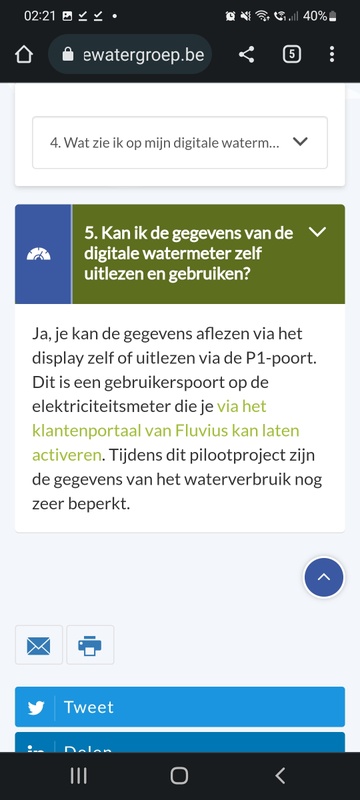

Hallo all,
Ik heb hier in Belgie sinds kort een slimme meter van fluvius. Electriciteit en gas krijg ik netjes uitgelezen in domoticz via P1 usb kabel. Mijn watermeter is ook een slimme digitale watermeter en gekoppeld aan de electriciteitsmeter. Ik krijg geen waardes hiervan in mijn domoticz. Is er iemand die het al voor elkaar kreeg om deze info ook binnen te halen?
  • Dylantje2
  • Laatst online: 07:10
Dylantje2
sorry Bricklayere here :-)
Clubberboy schreef op woensdag 26 oktober 2022 @ 21:43:
Hallo all,
Mss ff melden bij Rob: Info@domoticz.com
Hij is ceo van domoticz en kan met de p1 wel wta... 8)
  • DaRk PoIsOn
  • Laatst online: 07:25
Hallo all,
Zijn dat een Sagecom voor electra en een Flonidan voor gas?
Dan hangt die Flonidan toch als slave aan de sagecom? Volgens mij gooit hij dan het water niet over de P1, maar alleen elctra en gas.
who put a "stop payment" on my reality check
  • Clubberboy
  • Laatst online: 21-10 07:31
Dit is een digitale watermeter met vermelding sagemcom.
Afbeeldingslocatie: https://tweakers.net/i/vBY5HTJ3QODOPFDsczg8kPCjOgM=/x800/filters:strip_icc():strip_exif()/f/image/jKTa7bFj1xVXXRjHaRVS4Ni7.jpg?f=fotoalbum_large
Afbeeldingslocatie: https://tweakers.net/i/qqvB6G1wQB4yxSlpfA49DNlmQ7w=/x800/filters:strip_icc():strip_exif()/f/image/dU4X6YNyEg4xZhREdz8UMw8O.jpg?f=fotoalbum_large

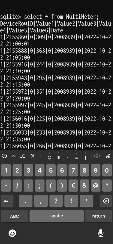

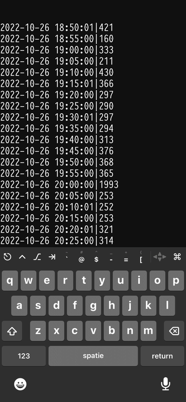

Hallo, ik lees mijn gas- en stroomverbruik uit via een P1-kabel. Ik ben bezig met analyseren van data in de domoticz.db database (sqlite3).
De gaswaardes kan ik goed terug herleiden.
Alleen de verbruikte wattages per uur kan ik niet terug herleiden. In de database zie ik andere waardes dan in de grafieken van domoticz?!
Ik lees de tabel MultiMeter uit:
sqlite> select Date,Value3 from MultiMeter;
Zie foto’s van printscreen database-waardes en de waardes die de grafiek in domoticz aangeeft. Waar zit het verschil hem in? Of lees ik de database verkeerd uit qua stroomverbruik?
Afbeeldingslocatie: https://tweakers.net/i/AVlL6FC282w3w9uAKazgXYGDICw=/x800/filters:strip_exif()/f/image/sXZhjqlYwY46mO1NaYDKXEaf.png?f=fotoalbum_large
Alvast bedankt.
Gr. Hans. Afbeeldingslocatie: https://tweakers.net/i/4AgarR0hbgDEtkP5CX7Q53C8SQ0=/x800/filters:strip_exif()/f/image/OvETdRZRgVD5rFNzqqKfthME.png?f=fotoalbum_large
Afbeeldingslocatie: https://tweakers.net/i/EWVO5dLyDDYfHjM4izH4wLPJljw=/x800/filters:strip_exif()/f/image/DiT5UHZHmZ0e1j7KnMMO98Yc.png?f=fotoalbum_large
Afbeeldingslocatie: https://tweakers.net/i/0Q_L3LSfAjvcvfKYTd437xtfgec=/x800/filters:strip_exif()/f/image/jeFiPP70AdrMCs0XyRS0lIZb.png?f=fotoalbum_large
Afbeeldingslocatie: https://tweakers.net/i/bJu6AHl7IzhaKOZcLh0XSxPuyck=/x800/filters:strip_exif()/f/image/WRF70cq6ZIxqTfjPeGa2QEYC.png?f=fotoalbum_large
  • nrd74
  • Registratie: Oktober 2022
  • Laatst online: 28-10-2022
Solved it. Reading wrong meters.
