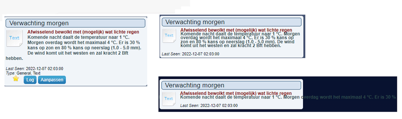

Het probleem was niet hetzelfde als beschreven, maar ik kwam er hierdoor achter dat bij de aanmaak van het script in Domoticz gekozen moet worden voor 'LUA' en niet voor 'dzVents'. De globale variabelen zijn alleen bij LUA beschikbaar en niet bij dzVents.
Ik ben nu verder gegaan en alles werkt in principe naar behoren op RPI als op Odroid C4. Op de Odroid C4 loop ik nu tegen het volgende aan:
In het dashboard worden op de Odroid C4 de teksten van de tekst devices niet automatisch gewrapped terwijl dat op de RPI wel gebeurt. Zie hieronder.
Afbeeldingslocatie: https://tweakers.net/i/gM2LulHSeTR7mnHWrlOQ_ir_BHw=/800x/filters:strip_exif()/f/image/pp6NwzhkVHzIdYRth8duI1lY.png?f=fotoalbum_large
Is beiden met versie 22.2. Iemand een idee waar dit verschil vandaan kan komen en hoe op te lossen?

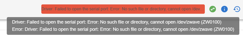

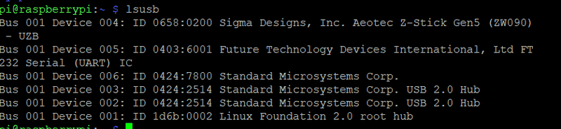

Heb het idee dat ik er bijna ben.
Welke instelling hebben jullie hier staan?
Afbeeldingslocatie: https://tweakers.net/i/lnuD4KZeTqqGorN3AqXxNxw2IIc=/800x/filters:strip_exif()/f/image/RKk1owX0BxK79WI4DpYIWJNG.png?f=fotoalbum_large
Heb een foutmelding:
Afbeeldingslocatie: https://tweakers.net/i/QD7BuF-uhJJcqgdTdb8GvYRb56Y=/800x/filters:strip_exif()/f/image/j9k4J9uJ9hzynT135NZV4ElL.png?f=fotoalbum_large
Moet daar niet een verwijzing naar de usb stick staan?
Afbeeldingslocatie: https://tweakers.net/i/CBTpr5QuB_NVDfi_rEiyMTnsyqk=/800x/filters:strip_exif()/f/image/cKbiL6ahMHzUgGjyKQ3ednvC.png?f=fotoalbum_large
Heb hier een beetje zitten prutsen:
Afbeeldingslocatie: https://tweakers.net/i/kyZzHoM7jv57toyy4MHp1YthMNQ=/800x/filters:strip_exif()/f/image/u7RqaH0cpfscihpLJcxsN55x.png?f=fotoalbum_large
[ Voor 63% gewijzigd door MikeyMan op 17-12-2022 15:51 ]

  • Knielen
  • Laatst online: 18:05
MikeyMan schreef op zaterdag 17 december 2022 @ 15:47:
je adres naar je controller lijkt niet te kloppen. Als je persistent USB gebruikt dan daar de naam van je controller. Anders gebruik maken van bijvoorbeeld het ID van je controller. Serial port kan je ook makkelijk halen uit je huidige plugin in Domoticz, daar staat hij al vermeld omdat je daarin ook al een verwijzing moet maken.
Voorbeeld van mijn adres: /dev/serial/by-id/usb-0658_0200-if00

MikeyMan schreef op zaterdag 17 december 2022 @ 16:49:
Moet ik wel eerst die foutmelding kwijt zien te raken. ;)
Wat staat er bij jou in bovenstaande settings?
"/dev/ttyUSB-ZStick-5G" staat daar, maar dat heb ik zelf gecconfigureerd in de udev config. Aan de snap commando's die je poste maak ik op dat je op een andere Linux distro zit. Ik zit op Debian.
Heb je devices in /dev die waarvan de naam start met ttyUSB?

Vollervo schreef op zondag 18 december 2022 @ 14:08:
Domoticz gebruikt deze:
Afbeeldingslocatie: https://tweakers.net/i/jTe-3GsJj_iEyAOK-n-FTdIrb3o=/full-fit-in/4000x4000/filters:no_upscale():fill(white):strip_exif()/f/image/dFI8J8sZce94Tsnv2BAZXfsO.png?f=user_large
Hou wel een andere foutmelding over nu:
Afbeeldingslocatie: https://tweakers.net/i/S14PzVQxlQ_Dt8esbrsERZVIQOc=/full-fit-in/4000x4000/filters:no_upscale():fill(white):strip_exif()/f/image/PINNwDZklqv0asEfjyt1hUUb.png?f=user_large
Misschien dat dat verdwijnt als ik domoticz stop.
edit: ja dus :)
Nu ff kijken of ik het MQTT spul aan de praat krijg.
