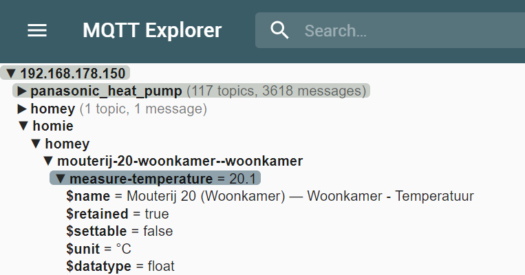

Ik heb een temperatuur meting die via een MQTT broker beschikbaar is. Ik kan in domoticz een 'MQTT Client Gateway with LAN interface' toevoegen en die werkt ook.
Hoe kan ik nu eenvoudig een temperatuur device aanmaken die de tempwaarden via mqtt inleest? Heb gene zin in node-red...
Is daar een eenvoudige handleiding voor? Zo zie ik het in mqtt explorer:
Afbeeldingslocatie: https://share.bartserver.nl/!UTZsZfgjFB/pasted-2022-12-21T100740.536Z.png
Edit: MQTT auto discovery is eenvoudiger, devices worden direct gemaakt.
[ Voor 7% gewijzigd door vandermark op 21-12-2022 11:21 ]

vandermark schreef op woensdag 21 december 2022 @ 11:07:
als de berichten in de juiste MQTT Map terecht komen, met het juiste IDX gaat het vanzelf goed toch?
Dummy apparaat aanmaken en dan met de betreffende IDX het bericht versturen naar domoticz/in.
Maar das met auto discovery volgens mij niet heel veel makkelijker, behalve dat je de apparaten niet eerst hoeft aan te maken.

  • vandermark
  • Laatst online: 23-11 14:54
MikeyMan schreef op donderdag 22 december 2022 @ 10:37:
Hoe heb jij intussen de (S)Cop berekening erin zitten eigenlijk?
Ik begrijp je eerste zin dus niet... Hoe zorg ik dat die in de juiste map komt met juist IDX. Sensor aanmaken met IDX lukt me prima, maar dat koppelen vanuit Mqtt lukt me niet, of ik heb geen flauw idee hoe dat gaat. Ik kan ook geen goede tutorial vinden.
Nee, nog geen sCOP berekening hier...
  • jobr
  • Laatst online: 26-07-2025
Dat kan niet zo maar met deze gateway. Die verwacht de berichten in het bepaald formaat.
Vandaar dat mensen vaak nodered gebruiken om het te converteren.
Zie ook: https://www.domoticz.com/wiki/MQTT

vandermark schreef op donderdag 22 december 2022 @ 17:26:
Het 'topic' van het MQTT bericht moet 'domoticz/in' zijn. En het bericht vrij specifiek, zoals in de link die ik postte.
Als de verzendende software niet te porren is om het topic te wijzigen is het inderdaad een optie om hem door node-red te halen. Let wel; met alleen wijzigen van het topic ben je er waarschijnlijk nog niet.
De payload moet ook conform specificatie zijn.

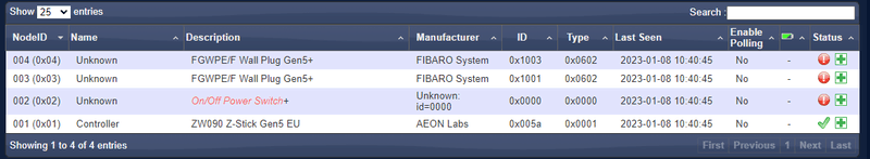

Vanmiddag stroom uitgevallen zonder dat ik de RPI 4 (icm SSD) correct had afgesloten... Nu start de RPI4 niet meer door waardoor ik eigenlijk niks kan.
Doordat deze niet doorstart, kan ik ook vanaf afstand (b.v. Putty) niks doen. Ik heb de RPI nog aan de TV gehangen mbv HDMI, maar na een kort opstart scherm valt die uit...
Iemand enig idee hoe te herstellen / waar te zoeken? Ik maak dus geen gebruik van een SD kaart.
Laatste back-up is pakweg 1 week oud, maar toch zonde als ik de data verlies... (dus dat is mijn laatste optie).
Edit: draai op de RPI4 bullseye icm Domoticz 2022.2 (stable)

Kleine update, data is niet verloren, gelukkig! @MdO82 M.b.v. sd-kaart doorgestart, werkte... toen SSD weer terug en een filmpje gemaakt van de led lampjes op de RPI + een filmpje van opstart fase op een externe monitor.
Zo ben ik ben er achter gekomen dat er enkele files missend waren (o.a. start4.elf en fixup4.dat, snap alleen niet hoe dit kan door enkel de stroom uitval, maar dat terzijde), deze heb ik in de image terug gezet en toen startte de RPI op de SSD weer helemaal door! Direct een back-up gemaakt van de Domoticz DB waardoor er minimale data verloren is gegaan (lees: van 1 week tot 1 dag :) ). Vervolgens via Putty nog eens alles geupdate (voor zover dat nodig was) en de RPI was weer benaderbaar en Domoticz up & running! :+
Alleen zit er nog een issue in Z-wave, verder lijkt alles prima te werken. Iemand tips hoe ik dit kan oplossen:Afbeeldingslocatie: https://tweakers.net/i/UcWaI8Nmde3aAIwtM1xMXK3Dwds=/800x/filters:strip_exif()/f/image/hH5dDt4QC98lF0KwpTKvlr2a.png?f=fotoalbum_large
De 3 wall plugs worden niet (meer) gevonden...
Alles lijkt te duiden op ''dead nodes''... iemand tips hoe dit te herstellen?
2023-01-08 10:47:48.347 Error: Zwave USB: Node has failed (or is not alive), Switch command not sent! (NodeID: 3, 0x03)
2023-01-08 10:47:50.599 Error: Zwave USB: Node has failed (or is not alive), Switch command not sent! (NodeID: 3, 0x03)
2023-01-08 10:47:52.869 Error: Zwave USB: Node has failed (or is not alive), Switch command not sent! (NodeID: 4, 0x04)
2023-01-08 10:47:54.854 Error: Zwave USB: Node has failed (or is not alive), Switch command not sent! (NodeID: 2, 0x02)
2023-01-08 10:47:58.062 Error: Zwave USB: Node has failed (or is not alive), Switch command not sent! (NodeID: 3, 0x03)
2023-01-08 10:48:15.278 Error: Zwave USB: Node has failed (or is not alive), Switch command not sent! (NodeID: 3, 0x03)
2023-01-08 10:48:24.049 Error: Zwave USB: Node has failed (or is not alive), Switch command not sent!
(NodeID: 3, 0x03)
Versie:
Version: 2022.2
Build Hash: eea9db734
Compile Date: 2022-11-05 13:05:35
dzVents Version: 3.1.8
Python Version: 3.9.2 (default, Feb 28 2021, 17:03:44) [GCC 10.2.1 20210110]
Voor de goede orde, het heeft op 2022.2 ruim een maand vlekkeloos gedraaid (zeer stabiel en zonder enige restart).
