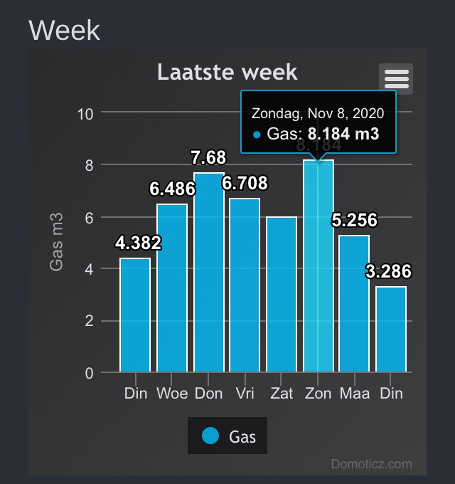

Ik heb een slimme meter welke ik met behulp van de p1-poort uitlees en het de Nefit Easy plugin en krijg daar het gasverbruik door.
Het verbruik van de Nefitketel geeft een hogere waarde door dan de Slimme meter.
De ketel heeft vorige week onderhoud gehad. De monteur gaf aan dat de ketel natuurlijk niet geijkt is maar het verbruik wel realistisch is.
Slimme meter gas verbruik
Afbeeldingslocatie: https://tweakers.net/i/WJQYPMLrb03nAotTJz8_DaHBAmk=/full-fit-in/4920x3264/filters:max_bytes(3145728):no_upscale():strip_icc():fill(white):strip_exif()/f/image/fb3fMIIyjn4vyVvxWVFWRu99.jpg?f=user_large
Nefit Easy gas verbruik
Afbeeldingslocatie: https://tweakers.net/i/Y-mB6xxTUOUDZujrvporsrUBDuI=/full-fit-in/4920x3264/filters:max_bytes(3145728):no_upscale():strip_icc():fill(white):strip_exif()/f/image/KaYHkXCvWThvojqUN43hyona.jpg?f=user_large
Iemand anders die dit herkent?
[ Voor 35% gewijzigd door Rouwette op 11-11-2020 00:21 ]

  • mbuurman
  • Laatst online: 11-11 22:40
Rouwette schreef op dinsdag 10 november 2020 @ 21:38:
Ik zie hetzelfde, maar mijn verschil per dag is niet zo groot als bij jou.

fabstar81 schreef op woensdag 11 november 2020 @ 12:35:
mensenkinderen...in wat voor villa woon je met zoveel gasverbruik? ik heb hier in mijn jaren 76 huis nog steeds de kachel niet aangehad. (is hier wel maar 18-19 graden, maar goed, wel stabiel die temperatuur).
2 onder 1 kap uit 1951. Volledig onder keldert. +/- 150m2 exclusief kelder
Nefit Trendline uit 2017, HR+ glas (enkel nog warmtelek in de keuken)
En vriendin wilt de verwarming graag op 23 graden stoken maja :)
