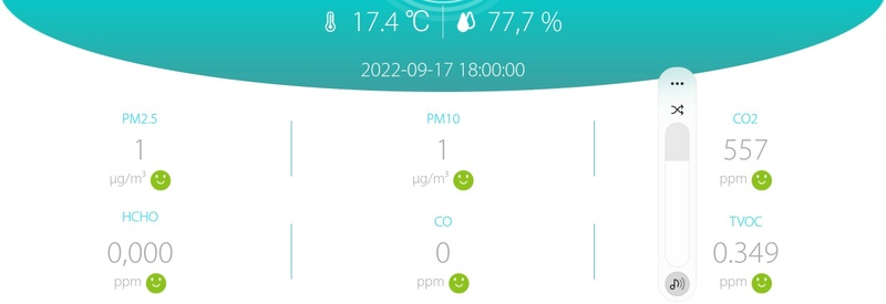

Vlak voor het open raam (dus bijna buiten maar het regent dus dat gaan we niet doen):
Afbeeldingslocatie: https://tweakers.net/i/91GUm5JH5-Ks1gCM0NP5RpmRqt8=/800x/filters:strip_icc():strip_exif()/f/image/iQ5HMdkmyOr6p1Ce4UPlSbBF.jpg?f=fotoalbum_large

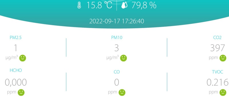

Raam in kipstand:
Afbeeldingslocatie: https://tweakers.net/i/2j0XppjaXDCCnDqDWob67JpES9M=/800x/filters:strip_icc():strip_exif()/f/image/kTY7uGV67nimPwL3IGoygGix.jpg?f=fotoalbum_large

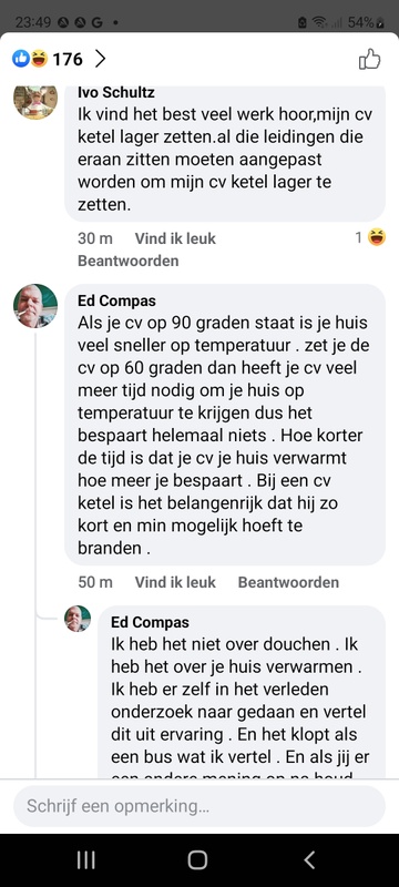

  • Laatst online: 23-06 16:48
Superadvies:
Afbeeldingslocatie: https://tweakers.net/i/Bwhe0Wutv5OpvHqNeJ_e5hUfNPo=/x800/filters:strip_icc():strip_exif()/f/image/C0dO6Ht82bb3tRF3ziGjgmP0.jpg?f=fotoalbum_large

  • Maasluip
  • Laatst online: 19:59
Maasluip
Kabbelend watertje
Vooral die tweede, mijn CV op 90 of 60 graden zetten. Ik laat hem lekker verticaal hangen hoor.
( @assje je mist de grap ;) )
Signatures zijn voor boomers.
  • Franciesco
  • Laatst online: 18:13
Raar hoor om je CV op 90 graden te zetten. De mijne hing (heb hem niet meer) altijd op 0 graden en toch verwarmde hij prima! ;)
