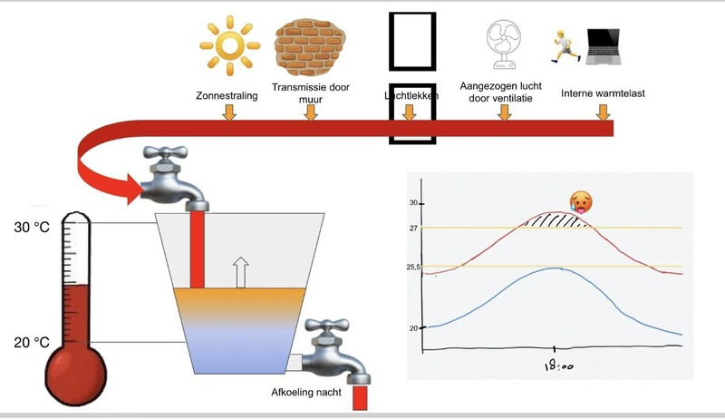

Goede illustratie van opwarming van het huis. Door collega Lars Boelen. Dan weet je ook waar je dus op moet letten. En natuurlijk zomernacht ventilatie.
Zolang het 's nachts maar afkoelt gaat het goed. Vannacht ramen open gehad morgen vroeg alles open gegooid, daarna alle zonwering en ramen gesloten. Na het eten koeken was het 22.4 °, zonder koeling.
Als een een goed geïsoleerd huis hebt en de zon er uit weet te houden en wtw hebt voor de ventilatie is het in huis prima uit te houden.
