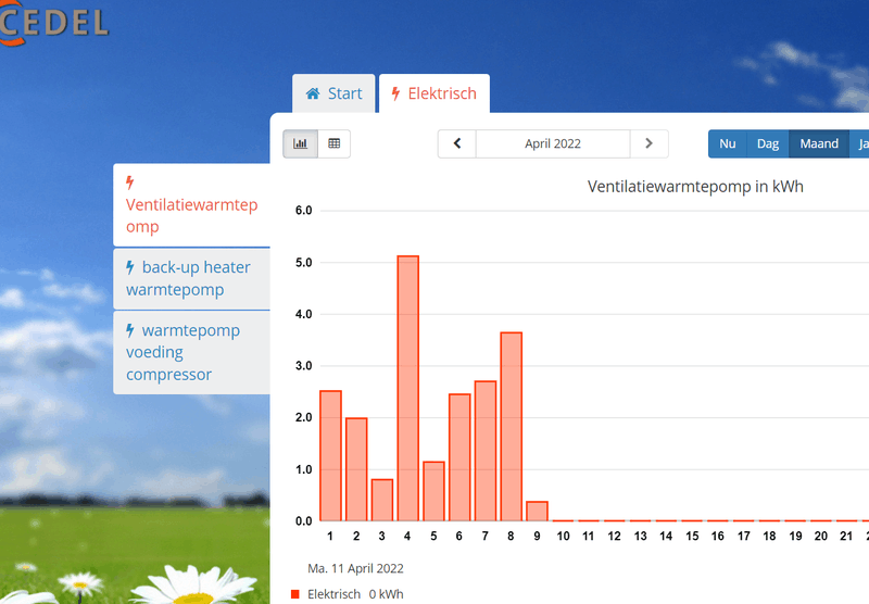

Wij hebben een ventilatiewarmtepompboiler van 100 liter die ik eerst heb gemonteerd via de ketel.
Daarmee liep het gasverbruik al aardig terug.
Omdat we ook een bad hebben konden we die niet met deze boiler vulllen.
Ik heb daarom een 200 liter (Tesy A-label) vat in serie gezet met de WPB en een laadpomp.
Wij hebben ook een circulatieleiding met een pomp en dat kost best veel energie.
Maar goed met 4 personen hebben we hier voldoende aan, we kunnen in bad en daarna nog douchen.
Nu zitten bij ons de vaatwasser en de wasmachine ook op het warme water.
We zijn dus grootverbruikers, de energie van het warm water (800 kWh/jaar) is bijna net zo veel als de verwarming van het huis (1000 kWh).
Wij zijn van het gas af, met minder kosten per jaar, en met een veel hoger comfort in een huis van 1989 dus dat kan makkelijk. Het enige nadeel is dat je ontzettend veel moet investeren.
We betalen komend jaar (nog salderen) met de verhoogde prijzen 20 euro per maand voor alle energie.
Afbeeldingslocatie: https://tweakers.net/i/tDmRpXbEvEt_waje5b_UmvPl0FE=/800x/filters:strip_exif()/f/image/CFaSuMzduPuEYUOLI9USS0Qk.png?f=fotoalbum_large
Met een legionella run op 4 april.
[ Voor 17% gewijzigd door martijn v o op 09-04-2022 11:55 ]
