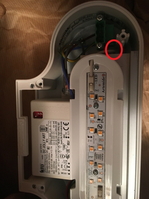

Vandaag een nieuwe ledlamp opgehangen: artemide talo led 2700k.
Onze draaidimmer leidt tot gebrom en knipperend licht. Op de leaflet staat dimmable - pushable dimmer
op een site zie ik staan:
Artemide Talo led Wandlamp
Ontwerper: Neil Poulon
Ontwerpjaar: 2002, 2012
Materiaal: aluminium
Afmeting: d. 10 cm x h. 4,2 cm x 21 cm
Lichtbron: 2700K, 20W, 1343lm, CRI=90 (inclusief)
Dimbaar: dimbaar met een puls drukker, hiervoor moeten er wel 3 draden in de wand zitten, een zwarte, blauwe en bruine draad, dit armatuur kan NIET met een led dimmer worden gedimd.
Wat voor dimmer is dit? weet iemand hoe dit bij Gira of Jaeger heet?
Op dit moment heb ik als dimmer een schneider sbd200led (https://www.libble.eu/schneider-electric-sbd200led/c757988/). Maar die lijkt dus niet te werken.
Op de lamp zitten gewoon een N en een L aansluitpunt. Iemand een idee?

Heb je dan niet gewoon een puls-schakelaar nodig. Lamp krijgt continu stroom en past dimming toe met puls.
Heb ook een artemide lamp die zo lijkt te werken volgens handleiding.. Kwam ik te laat achter waardoor bekabeling niet meer goed te regelen is (oud huis met slecht bereikbare centraaldozen).

Je hebt alleen maar een impuls schakelaar nodig. De dimmer zit al in je lamp.
Je kan het met een gewone schakelaar ook proberen, maar die veert niet terug. Als je contact maakt zal de helderheid toe of afnemen. Korte puls is aan of uit.

In het boekje staat:
Afbeeldingslocatie: https://tweakers.net/i/8orPZzoDEx-UvGISSCE-vgnJ68U=/x800/filters:strip_icc():strip_exif()/f/image/aoT2EqXQzgPzNNgIeqcVMnPR.jpg?f=fotoalbum_large
Terwijl de lamp zelf alleen een N L en aarde aansluitpunt heeft ??

in de lamp zelf:Afbeeldingslocatie: https://tweakers.net/i/RGsTBqnb6ROOMfYRpAwZKbZ18GM=/x800/filters:strip_icc():strip_exif()/f/image/n2x48amxda3qJvWxqhV3lY09.jpg?f=fotoalbum_large
Bruin en blauw loop naar de groene connector (net als geelgroen).
Maar een witte draad zie ik niet.

BarryH schreef op donderdag 10 februari 2022 @ 21:52:
@xah5kiDe
in de lamp zelf:[Afbeelding]
Het staat ook op het type plaatje, push l=White.
Kun je een kabel naar je toe trekken. In de foto van de handleiding is een losse connector push l getekend. Zit die onder het printje gefrommeld o.i.d.?

Op de trafo zie ik ook push staan. Daar kun je de schakelaar aansluiten.

Bedankt, ik heb een impuls schakelaar besteld en ga dit weekend een extra draad trekken en even kijken waar die witte draad in dat armatuur zit
Surfari schreef op donderdag 10 februari 2022 @ 22:15:
Ik zie ik zie wat jij niet ziet en de kleur is... (hmm.. is wit een kleur?)
Ik zie toch echt ook een witte draad aan één zijde stevig vastzitten en dan vlakbij die andere connector in een duister hoekje verdwijnen..Afbeeldingslocatie: https://tweakers.net/i/PcDes_PIR-CxvZ6-9ZFNprAy1fU=/x800/filters:strip_icc():strip_exif()/f/image/FM9QhSMwuGO0EseRRdHgtBki.jpg?f=fotoalbum_large

@Gwaihir bedankt voor het speuren, maar dat is de witte draad die van de dimmer naar de leds loopt. aan de andere zijde loopt een rode. Kortom wit en rood lopen tussen dimmer en de leds.
Er moet dus nog ergens ee nandere witte zijn. Anderzijds staat op de dimmer SEC Red/Black, dus blijkbaar is voor WIT Black gebruikt :(

@BarryH Vlak boven de trafo zit onder de blauwe draad een lasdop; doorzichtig plastic met oranje hendels. Is dat niet de lasdop die ook op de tekening staat en waar je de schakeldraad dus op aan moet sluiten?

@BarryH Ja goh.. dat er "-LED" bij staat was wel 'n hint, nou je 't zegt. Maar 'n witte draad was er dus toch wel te zien :P. (En een witte -pool vind ik ook wel behoorlijk ongebruikelijk. Ik denk bij rood en wit samen eerlijke gezegd aan links en rechts (audio)!)

@JeroenE @Gwaihir
Het is vandaag gelukt.
Het was een grijze draad ...die inderdaad aan het door JeroenE gespotte connectortje zat
De dimmer schakelaar vervangen door een puls schakelaar
Extra draad naar het lichtpunt getrokken
