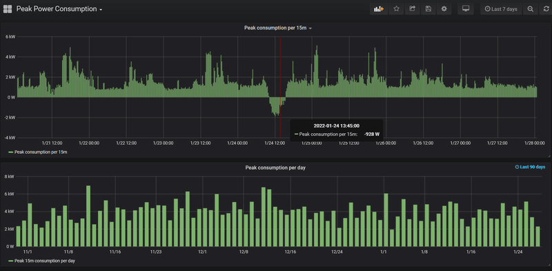

Ik was net even aan het knutselen op de prognose voor komend jaar, totaal 7248 verbruik (4448 op de meter + 2800 recht uit de panelen) minus wat ik terug lever = wat ik nog moet betalen: (de regel Euro, ik reken nog even met de huidige 21 cent/kWh)
Afbeeldingslocatie: https://tweakers.net/i/vGuqi0huoYEuqIph1o-_JbvhbEA=/800x/filters:strip_exif()/f/image/BCTqfa9VAImIbU8I2nIdPxN1.png?f=fotoalbum_large
Als je dan naar 2030 kijkt, rest alleen de terugleververgoeding van 11 cent op wat ik niet direct uit de panelen gebruik, dan kom je uit op goed 300 euro extra per jaar. Of zie ik het verkeerd en kan ik morgen zo'n accu gaan bestellen?
Vaillant AroTHERM+ WP - 15kWp O-Z-W PV - 14kWh ESS - Kona EV + Kia ev3 - ESP8266 FTW!

En neen inderdaad, doorgaans is dat dan een paar 300 eur dacht ik, maar hier in België beginnen ze binnenkort met het capaciteitstarief, dan wordt een groot deel van de kWh prijs (waarin net en distributietarieven zitten en daar gaat het om) bepaald door HOE HARD je elektriciteit verbruikt:
Per 15min wordt een gemiddelde genomen van je vermogen. Per maand wordt het maximum van die 15min opgezocht en dat is per maand je maandpiek. En dat wordt dan weer over een heel jaar gemiddeld genomen door alle maanden samen te tellen.
Dus batterijen gaan bij ons belangrijk worden om die pieken zo hard mogelijk plat te duwen. "Flatten the curve" nog maar eens ;) .

Mijn voorlopig beperkte data laat toch wat anders zien. Profiel: single, appartement, met zonnepanelen, in september (toch geen dramatische maand voor PV's): piek van 4.794. Da's dan al iemand die ingelicht is door mij dat hij hier op letten in voorbereiding op CapTarief...

Ik volg al jaren mijn verbruik op en sinds de DM ook het klokkwartierpiekverbruik.
De enige constante verbruiker die een piek boven 2.5 kW veroorzaakt is de laadpaal van de EV (4 kW).
Die gaat dus vanaf juli niet meer 's nachts aan de laadpaal maar uitsluitend bij voldoende overproductie door de PV-panelen. Probleem opgelost.

Het loopt allemaal veel sneller op dan je denkt. En dan rijden wij nog niet eens elektrisch...
Afbeeldingslocatie: https://tweakers.net/i/6CY1hY6oiFMwcTOqtJnxr_Rj1Co=/800x/filters:strip_exif()/f/image/DBWyqx5WVr3ccK7eyVCoLVg8.png?f=fotoalbum_large
Dat is dus met de kwartiervermogens berekend, om af te toetsen tegen het capaciteitstarief.
Negatieve stukje is teruglevering van de zonnepanelen.
