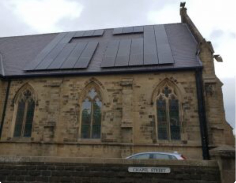

Als je liever een ongebruikt gebouw hebt dan een aangepast gebouw ben je wel af bij mij, en het lijkt er op dat het geen anekdotisch geval is.
En als de architect dood is kan er meer:
Afbeeldingslocatie: https://imgr.rgcdn.nl/fb844c9f1a9547a2a8f342e42adfe614/opener/Zonnepanelen-op-de-Immanuelkerk-in-Maassluis-Beeld-WOS.jpg
(ja dat zijn zonnepanelen, bj 1952, aanvraag voor monumentstatus ligt voor, ben benieuwd of de panelen moeten of mogen blijven liggen).

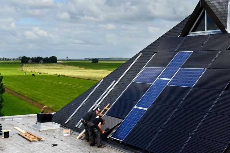

Als je terug gaat lezen zijn de argumenten die zijn gebruikt om de halve binnenstad van utrecht (extreem voorbeeld) plat te gooien echt niet heel veel anders. dat er alarmbellen afgaan is gewoon normaal. Dat er flink over na gedacht moet worden en een slag op de arm moeten blijven is dat ook. ja we zijn het het milleu verplicht om naar te kijken maar we zijn het ook naar alle bewoners die ze niet willen verplicht om er heel goed naar te kijken uiteindelijk hebben ze iets gekocht in een gebied waar het niet mocht en op de overige 7750000 huizen mag het wel. En tsja als we de distributie dozen in de polder bij de bouw zouden verplichten het dak vol te leggen was het allemaal wat makkelijker dak ruimte zat maarja goedkoop dus niet sterkgenoeg of verzekeringen doen moeilijk.
En ergens is het raar dat we een momumentaal pand nu persee vol willen hebben maar tegelijk de grote distibutie dozen helemaal leeg laten. en het kan toch echt prima.
Afbeeldingslocatie: https://tweakers.net/i/GTAibDqeKnuqH5Hv6LO2nOcloNU=/800x/filters:strip_icc():strip_exif()/f/image/LoJ0Mgeuf7vsfkcKuyemj0wp.jpg?f=fotoalbum_large
vs (grofweg zelfde bouw periode)
Afbeeldingslocatie: https://tweakers.net/i/HSuDAuaAHned_fe2gAlzML8RdNg=/full-fit-in/4920x3264/filters:max_bytes(3145728):no_upscale():strip_icc():fill(white):strip_exif()/f/image/uDsr64qQ4WKMCiImrbJkGMJc.jpg?f=user_large

JeroenH schreef op dinsdag 18 januari 2022 @ 17:58:
WTF? Dat is briljant! (al zou ik het "inverted" gedaan hebben, dat past er meer op ;) ) Manna from heaven, indeed.
Al zo oud, google eens op zonnepanelen kerk en je krijgt van alles, van een blauwe panelen kruis in een zwarte panelen vlak tot jou inverted versie.
Afbeeldingslocatie: https://tweakers.net/i/3_BNCiDUsj3W_nkhaNbD1nr6J1o=/800x/filters:strip_icc():strip_exif()/f/image/dSvIFp2J5D26JzeWJ5gGNDxv.jpg?f=fotoalbum_large
Afbeeldingslocatie: https://tweakers.net/i/dxntBmIwGlmgk8Vf3S9XS8DyHXE=/800x/filters:strip_icc():strip_exif()/f/image/yEQsqqBym928a18LBL8BE5Gj.jpg?f=fotoalbum_large
Afbeeldingslocatie: https://tweakers.net/i/Lm1Yg-BUSacbD4L3Ei69fZYUzH8=/800x/filters:strip_icc():strip_exif()/f/image/hptQQULMaF6BtCCPvWtQu3v7.jpg?f=fotoalbum_large
