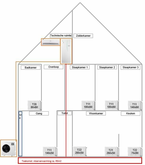

  • assje
  • Laatst online: 19:45
busscherski schreef op maandag 10 januari 2022 @ 00:17:
Als je full electric warmtepomp wilt dan kan dat best. Ter vergelijking, hier een vrijwel vrijstaande woning uit 2004 met vrijwel alleen radiatoren (alleen de badkamer heeft vloerverwarming). Zelden een aanvoertemperatuur boven 40 graden nodig. (alleen vorig winter 2 dagen).
Ik ben op dit moment ook aan het oriënteren voor een warmtepomp waar we in eerste instantie nog alleen radiatoren zullen hebben.
Vraagje; ondervind jij hinder van defrosts? Is er genoeg energie in het systeem hiervoor of gaan de radiatoren echt merkbaar kou afstralen?

@assje Enige info over je afgifte systeem?
Zelfs met mijn Jaga’s merkt ik niet echt veel van maar ik heb er 14, Ta gaat van 34 naar 26.

  • assje

Jawel, zelfs een plaatje:
Afbeeldingslocatie: https://tweakers.net/i/3qSWPvlwxcCqnrKPU1sDRdrtOA8=/full-fit-in/4920x3264/filters:max_bytes(3145728):no_upscale():strip_icc():fill(white):strip_exif()/f/image/xjJIu7UiP0Fc59PIL2L203cL.jpg?f=user_large
Dit is inmiddels de 2e winter met Ta van de gasketel op 38°C. Deze winter is het nog niet koud geweest maar vorige winter op de extreemste dag 9m3 gas verbruikt en de kachel 16u gebrand (Ta had dus nog iets lager gekund zonder toepassen van nachtverlaging).

Ik heb de manual er eens bij gepakt:
Total required water amount (L)
UnitAverage/warmer climateColder climate
SUZ-SWM40617
SUZ-SWM60726
Allereerst weet ik niet in te schatten wat de inhoud van mijn systeem ongeveer zou zijn. Daarnaast is het verschil tussen warm/koud klimaat wel heel erg groot, je vraagt je dan toch beetje af wat voor garanties dit geeft (ga er vanuit dat NL "average" is).
Bij koud klimaat is de minimale systeeminhoud van de 4kW wel veel lager dan de 6kW, zou voor mij wellicht één van de overwegingen in de keuze kunnen zijn als de waterinhoud kritisch is.

@assje een snelle zoektocht geeft 13 liter voor een enkele T22 50x260 radiator. In de woonkamer heb je dus al voldoende inhoud.
  • assje
Proton_ schreef op dinsdag 11 januari 2022 @ 20:20:
Dat kan dan nooit een probleem zijn, ik heb alle radiatoren standaard open staan, bedankt!
assje schreef op dinsdag 11 januari 2022 @ 20:09:
NL valt inderdaad onder average. Met even Googlen vind je in no-time de inhoud van je radiatoren. Het aantal meters leiding weet je ook, daar kun je ook iets van inschatten, dus dan weet je ook de inhoud van je leidingwerk.
En daarna kom je er achter dat je makkelijk aan de minimale systeeminhoud zit. 10 liter heb je zo.

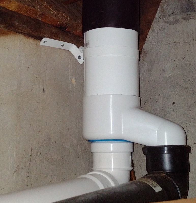

Afbeeldingslocatie: https://tweakers.net/i/wWOp3bKouO7v784xIcWvBuKwp8A=/234x176/filters:strip_icc():strip_exif()/f/image/d4l6dy3j3NkldMy1nSmVwKKn.jpg?f=fotoalbum_medium
Afbeeldingslocatie: https://tweakers.net/i/I7_Et_uDQyHR6Y8tLL7KE1vRoHM=/234x176/filters:strip_icc():strip_exif()/f/image/Purom9fYPuYGljLSVE0xlB8o.jpg?f=fotoalbum_medium
Iemand enig idee hoe deze los moeten komen?

Zulke dingen zitten er vaak zo opgeschoven. Misschien knullig maar: Een derde zelftapper met afgebroken kop?

@Surfari ik heb rondom gekeken en gevoeld en het lijkt van niet.

Zaten de 2 schroeven tegenover elkaar ? Zo niet, zit er misschien nog een palletje op de logische 3de plek ?

Oke. Het was me wel eens overkomen vandaar.
Als er aan de binnenkant een buis naar beneden zit kan er onder het dak/plafond ook nog een stormanker zitten.

Ja, exact tegenover elkaar.
@Surfari zou ik dat moeten kunnen zien zonder iets open/los te maken? Het is na de verbouwing van de zolder niet meer zo makkelijk om bij te komen aangezien er nu een muur naast zit. Bij de buren zou ik wel nog makkelijk kunnen kijken.

ik denk dat hij aan de buis binnen vast zit en daar eventueel aan beugels. die buis steekt zeg maar een 50 cm door naar binnen waar dan de afvoer op wordt aangesloten. en de plakplaat wordt wel eens vol gebaggerd met pur.
Afbeeldingslocatie: https://www.ventilatieshop.com/media/catalog/product/cache/bfaef8903186bd59f4508f62db03c632/0/1/0169850_-geisoleerde-dakdoorvoer.jpg_1.jpg
bij het randje zit dan je plakplaat
[ Voor 3% gewijzigd door twain4me op 13-01-2022 20:02 ]

Ai, als ik het goed begrijp is het dan helemaal niet makkelijk te vervangen omdat het direct aangesloten zit op de buis in huis? Blij dat ik slechts voorzichtig heb zitten trekken/draaien ipv uit alle macht trekken :X.

mja, ik heb het vermoeden. Ik heb niet genoeg ervaring om het merk te spotten wat je hebt. maar wat ik voorstel is wel een type wat bestaat. (zoals je aan het plaatje kan zien) En dat soort losse kappen ken ik eigenlijk niet, maargoed ik ben geen specialist in afdek kapjes. :+

Afbeeldingslocatie: https://tweakers.net/i/HuND1akoe969S7nFUc3ZStmLp4c=/x800/filters:strip_icc():strip_exif()/f/image/4pYuJgxKlZntR9JlSnRilR0h.jpg?f=fotoalbum_large
In dit geval is het een kanaal van een CV toestel. Het witte beugeltje is het stormanker, deze wordt bijv aan het dakbeschot gemonteerd.

Ja zo'n beugeltje heb ik hier niet, maar het lijkt er verdacht veel op dat het zo'n lang geval is met de binnenste buis tot aan binnen en daar aan de MV. Kan me niet voorstellen dat dit triviaal te vervangen is :(.

Als de buis doorliep tot binnen, dan zaten er aan de bovenkant geen schroeven. Bij het indraaien van die twee zelftappers is het dunne plaatmateriaal vervormd en zit nu aan elkaar "geklonken". Als je bij dat wrikken enige onderlinge beweging ziet tussen zwarte en metaalkleurige pijp, dan kan het helpen de schroefgaatjes met een klein (3-4mm) boortje uit te boren.

Jawel hoor, om te voorkomen dat ze dat ding omhoogdrukken bij het aansluiten beneden. waarschijnlijk een instalateur met een handje te weinig.
In de bouwvolgorde zit ook nog wel eens een probleem voor de instalateur waneer het dak klaar is gaat best vaak vrij rap daarna de steiger naar beneden terwijl de instalaties binnen nog even op zich laten wachten. Die doorvoeren er eerder in stoppen en vast schroeven tegen binnenregenen/wegwaaien/omhoogduwen/jatten is dan zo raar niet.

Hoekhuis is van 1964 en goed geïsoleerd: spouwmuur, overal hr++ glas en dakisolatie. Gevel 1e verdieping is hout met enkele muur, hier wil ik wel nog na gaan isoleren achter het hout komend jaar.
Gasverbruik is nu iets van rond de 900 m3.
BarryH schreef op donderdag 13 januari 2022 @ 15:31:
@loyske Neem aan dat je je verbouwde zolder gelijk geisoleerd hebt?
Een LL airco plaatsen kon nog wel eens niet zo heel veel duurder zijn dan een radiator bijplaatsen.
Zolderdak was al geisoleerd met 8cm PIR. Er is nu een dakkapel gemaakt en die heb ik opnieuw geisoleerd met 16cm houtvezelplaat en 7cm PIR in de wangen. Afgewerkt met stucplaten en gestuct.
JeroenH schreef op donderdag 13 januari 2022 @ 16:35:
Dat was ook wat ik dacht. Wij hebben 2 jaar terug een Daikin split airco voor onze woonkamer laten plaatsen, en dat was net geen € 2800. Afhankelijk van waar je de CV-leidingen kunt aftakken, door wie je het laat doen enz, wat voor hardware je kiest, kon de prijs van een dergelijke werkzaamheden wel eens best een eind in die richting gaan.
Radiator plaatsen en leidingwerk aanleggen zou ik zelf doen. CV-ketel zit op zolder en heb nog plek om leidingen aan te sluiten op een verdeler. Dus kan redelijk goedkoop dus :P
Dat veranderd misschien de zaak!?

@loyske als je zelf een radiator kan bijplaatsen, kan je zeker ook een LL WP aansluiten:
1/ buiten unit op beugel ophangen (liefst iets lager da nde binnen unit) buiten
2/ gat in de muur boren
3/ binnen unit plaatsen
4/ de koelgasleiding met snelkoppelingen aan elkaar klikken
is minder ingewikkeld dan cv buis...
