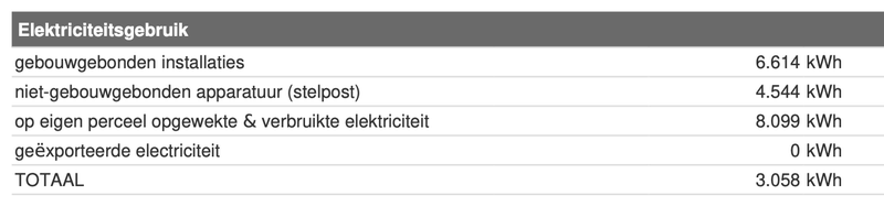

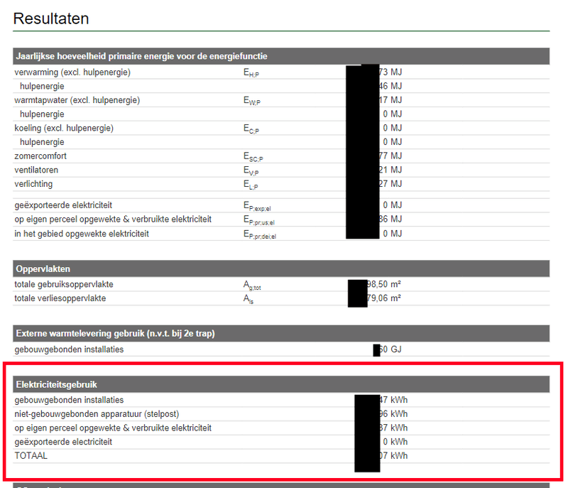

Wij mogen/moeten een energieleverancier kiezen voor ons nieuwe huis. Gezien de recente reacties val ik qua discussie met m'n neus in de boter. Wat me echter nog onduidelijk is, kunnen jullie een beeld scheppen van verwacht energiegebruik?
We hebben straks een volledig elektrisch vrijstand huis met 2 volwassen en 2 kinderen (1x 4jr en 1x 0jr). Tooltjes geven zo'n 4400/4500kWh aan maar dat rekent niet met inductie of een WP. Iemand een richtlijn om een betere schatting van verbruik te maken?
Karp schreef op dinsdag 19 oktober 2021 @ 19:05:
Hier is vandaag net de kristallen bol stuk gevallen, dus je zult echt wat meer moeten vertellen:
  • Hoe groot is het huis (in m3)
  • Met / zonder WTW?
  • 3-voudig glas?
  • Hoe goed geïsoleerd?
  • En belangrijk voor je WP: Wat staat er in de EPC berekening over jaarlijkse warmtebehoefte?
  • Hoeveel PV (in Wp en geschatte jaaropbrengst)?
  • Hoeveel kWh verbruikte je in je vorige woning? En wat voor woning was dat?
Compleet nieuw huis?
Dan is daar toch een berekening van het geschatte jaarverbruik van gemaakt dacht ik.
Dit staat in je BENG berekening.

Karp schreef op woensdag 20 oktober 2021 @ 10:10:
Vergunning is vorig jaar aangevraagd. Ik geloof niet dat er een BENG berekening is.
Karp schreef op woensdag 20 oktober 2021 @ 10:09:
Ik heb 15 pagina's aan EPC-berekening. Zou je die daar in verwachten?
Ja, dan staat ie in de EPC-berekening bij resultaten.

Skyaero schreef op woensdag 20 oktober 2021 @ 10:21:
Zoals je merkt, ik voel me niet thuis in die documenten. (er was een hele stapel bij de vergunningsaanvraag)
Misschien goed om te zeggen dat er geen enkele zonwering meegenomen is in de berekening, terwijl we die toch echt wel aan gaan brengen!
Dan snap je helemaal dat ik om een richtlijn vraag, en niet een exacte berekening! (Zou knap zijn, maar laten we realistisch blijven)
Voor wat context:
- 610m3 inclusief berging in de schil
-Met WTW
- Triple glas
- Vloer RC5, Wanden RC6-7.5, Dak RC6
- Ik zie "warmtebehoefte verwarmingssysteem": 19.832 MJ, is dat wat je bedoelt?
- 32 PV o/w, met een geschatte opbrengst van zo'n 9000kWh. Maar ik ben vooral benieuwd naar het verbruik, dan komen de opbrengsten daarna wel in de berekening.
- Rijtjeshuis uit 2013, gasgestookt met een inductieplaat. 3500-400kWh per jaar en 500-600m3 gas. Lastig vergelijken wel met een pandemie in de historie, en een net geboren baby dit jaar.
Nou, dan is het toch niet zo moeilijk? Je pakt die waarde van je verwarmingssysteem. Deelt dat door 3.6 (dan heb je kWh). Dat deel je door de COP van je WP. (stel 5). En je weet wat je WP voor de verwarming ongeveer zal gebruiken. In jouw geval dus 1100 kWh (wat ik overigens wel vrij laag vindt).
Daarbij komt nog de warmtebehoefte voor SWW. Stel dat daar 15.000 MJ staat (vrij veel), en je rekent met een COP van 3, dan komt daar 1400 uit. Totaal kom je dan op 2500 kWh (elektrisch) uit voor de warmtepomp.
Zelf zit ik op ~2250 kWh met 900m3 plus nog een nagenoeg vrijstaande en verwarmde garage van zo'n 300 m3. Dus je zou wel onder de 2000 kWh uit moeten kunnen komen. Voor de afstelling van je WP kan ik je verwijzen naar Lucht/Water warmtepomp om mee te verwarmen en te koelen #9, want door beroerde afstellingen is het verbruik ook wel eens het twee- of drievoudige.
Voor de rest pak je toch gewoon je verbruik van je oude woning? Trekt daar wat vanaf voor de CV-ketel die je niet meer hebt, en wat erbij voor de WTW (netto dus ongeveer 0) en je hebt toch een startpunt voor je stroomleverancier?
Overigens is bovenstaande helemaal niet relevant, want met 9000 kWh PV opwek ga je netto toch terugleveren en moet je (zolang de salderingsregeling nog geldt) gewoon op zoek naar de stroomleverancier met het hoogste teruglevertarief voor je PV-overschot.

  • deejeebv
  • Laatst online: 08:45
ericplan schreef op woensdag 20 oktober 2021 @ 11:04:
Ik zou niet weten waarom niet.
Ik heb in andere topics al gedocumenteerd dat mijn electriciteitsverbruik per graaddag gelijk of lager is dan van andere huishoudens met een warmtepomp.
Duurzaam is meer dan alleen de COP van je soort verwarming.
Het ging hier om het uitsparen van m3 gas door kWh. Daar wordt het zeker niet duurzamer van.
Daar heb je weer zo'n waanzinnig staatje uit die idiote EPC-berekening. Daarin staat dat je ca 11.000 kWh elektriciteit gaat gebruiken. Bij mij stond er zelfs bijna 13.000 kWh.... 8)7 |:(
In werkelijkheid is het bij ons rond de 6000 kWh, inclusief het verbruik van de warmtepomp.
Deze waardes mag je dus gerust meen een hele dikke korrel zout nemen.

  • Skyaero
Andrehj schreef op woensdag 20 oktober 2021 @ 11:18:
Het is niet waanzinnig, je moet alleen wel de uitgangspunten van de EPC begrijpen. Het is uiteindelijk een toetsingstool om gebouwen uniform met elkaar te kunnen vergelijken en er zo beleid op te kunnen maken. Het is geen ontwerptool.
Gebruikersgedrag ligt in de EPC vast. Het tapwaterverbruik hangt bijvoorbeeld af van het vloeroppervlak (het vloeroppervlak is indirect gekoppeld aan hoeveel personen er mogelijk komen te wonen). Goede kans dat er uit wordt gegaan van 4 personen, terwijl je maar met zijn tweeen bent (en bewust douchen). In energiezuinige woningen, zeker met een warmtepomp, heeft tapwater een enorme impact.
Daarnaast zie je ook dat er uit wordt gegaan van een stelpost van 4500 kWh voor gebruiksgebonden gebruik. Dat klopt gemiddeld waarschijnlijk wel aardig (dit is weer gekoppeld aan vloeroppervlak), maar iemand die een beetje bewust leeft, zit daar flink onder.
Ventilatie wordt overigens ook meestal overschat, omdat mensen het ventilatiesysteem onjuist gebruiken.
Je kunt met de data van de EPC (eventueel uitgesplitst naar functie) best wel een redelijke inschatting maken van de energierekening als je kunt corrigeren voor je eigen gebruikersgedrag.

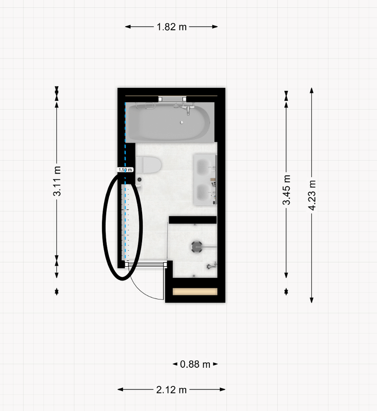

Heeft iemand ervaring met de Radson Ulow E2 V verticale radiator? Lijkt interessant, maar ik heb tevergeefs het internet afgeschuimd naar ervaringen. Verticale LTV radiatoren lijken dungezaaid.
Als jullie een goed alternatief weten, dan mag dat natuurlijk ook. Ik ben op zoek naar een verticale radiator voor in de badkamer, die op LTV kan verwarmen als complement van de vloerverwarming daar (3m² vww op een badkamer van 6m²), omdat ik denk dat de vww alleen de badkamer niet goed warm zal krijgen. Een alternatief zou ook kunnen zijn om ook wandverwarming op de omcirkelde muur aan te leggen in de badkamer, waar anders de radiator zou komen.
Afbeeldingslocatie: https://tweakers.net/i/-eyzSmppjImizCYSammXwLXedM0=/x800/filters:strip_exif()/f/image/06WpapO2hi71AZHP57bFvNbP.png?f=fotoalbum_large
Dan komt er nog eens maximaal 1.5*2.5=3.75m² bij. Nadeel is dan wel dat je daar niets meer tegen de muur zou kunnen hangen.
