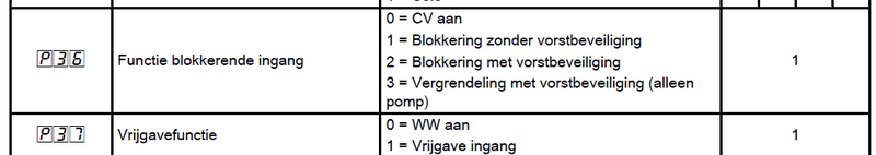

Ik wil mn calenta ZB temp sensor dichter bij de uitgang van de ZB plaatsen (zit nu op de leiding van de ZB naar de CV ketel op ca. 1.2m van de zonneboiler. Ik wil de kabel bij de sensor verlengen.
Kan ik dat gewoon met een stuk elektriciteitssnoer en kroonsteentjes doen? of is een ntc sensor poolgevoelig en sensitief voor de weerstand van de draad?

BarryH schreef op maandag 23 november 2020 @ 20:54:
  • reneeke1970
  • Laatst online: 21:56
reneeke1970
BarryH schreef op zondag 29 november 2020 @ 17:35:
Tja, dan maar even een zelfquote:
weet iemand hier een antwoord op?
bedankt
Gewoon elektra of luidspreker snoer

  • BarryH
  • Laatst online: 22:52
ok. ga ik doen. gaat hopelijk in de zomermaanden de cv ketel niet meer kort aan.
  • reneeke1970
reneeke1970
BarryH schreef op zondag 29 november 2020 @ 18:16:
Moet ik je toch teleurstellen, de extra print met sensor was voor mij weggegooid geld.
Misschien dat start vertraging van paar sec wel helpt, maar anders gaat hij eerst aan, en dan kijken naar temp sensor, en dan conclusie trekken oh ik kan weer uit....
Chips
@reneeke1970 En een andere oplossing gevonden?
ik denk eraan om de ZB controller uitgang voor aansturing electrisch element te misbruiken, maar dan moet ik op een ingang van de Calenta een SWW blokkade aan/uit kunnen creeren. Staat niet heel duidelijk in de handleiding hoe dat zou kunnen.
en met stroom erop / eraf de Calenta in zn geheel te schakelen lijkt me ook niet goed met een gasgestookt toestel.
  • reneeke1970
reneeke1970
BarryH schreef op zondag 29 november 2020 @ 18:57:
Chips
Heb mijne inmiddels verkocht, heb geen gas meer.
Zoals ik zei misschien helpt software matige start vertraging, moet je even in menu duiken.
Chips
Ik heb een Intergas hreco ketel en daar heb ik een kabel van de stromingssensor onderbroken en daar een aan/uit schakelaar tussen gezet, stroomt er water door het sww circuit en de schakelaar staat uit dan springt de ketel niet aan, staat hij aan dan springt d3 ketel ook aan, ik moet de Wpb er nog doorheen leiden.
Je kunt er dan ook een temperatuur schakeling van maken.

reneeke1970 schreef op zondag 29 november 2020 @ 19:18:
Op ander forum had iemand met ander merk ketel, een relais tussen de stroming schakelaar gezet, zonder water stroming geen brander nodig....
Die vertraging heb ik er al op maximaal staan.
Wellicht kan ik iets met:
Afbeeldingslocatie: https://tweakers.net/i/AS7IgqgkUL5m36LqqmpMFCb4x-4=/800x/filters:strip_exif()/f/image/WMgAn0wOGZgYyiK9tXS70nvP.png?f=fotoalbum_large
Afbeeldingslocatie: https://tweakers.net/i/eNrHF8ZY_EWs4MwmkTXWfbhHdYk=/800x/filters:strip_exif()/f/image/PEoYOwMDnyzJHa8qocnlZOxZ.png?f=fotoalbum_large
Als ik het goed lees: als de ZB voldoende warm is: contact op vrijgave ingang doorverbinden: dan is WW niet aan.
Alternatief: als ZB voldoende warm verbinding blokkerende ingang verbreken

BarryH schreef op zondag 29 november 2020 @ 20:19:
Dat klinkt logisch. Zover had ik het nog niet bekeken
