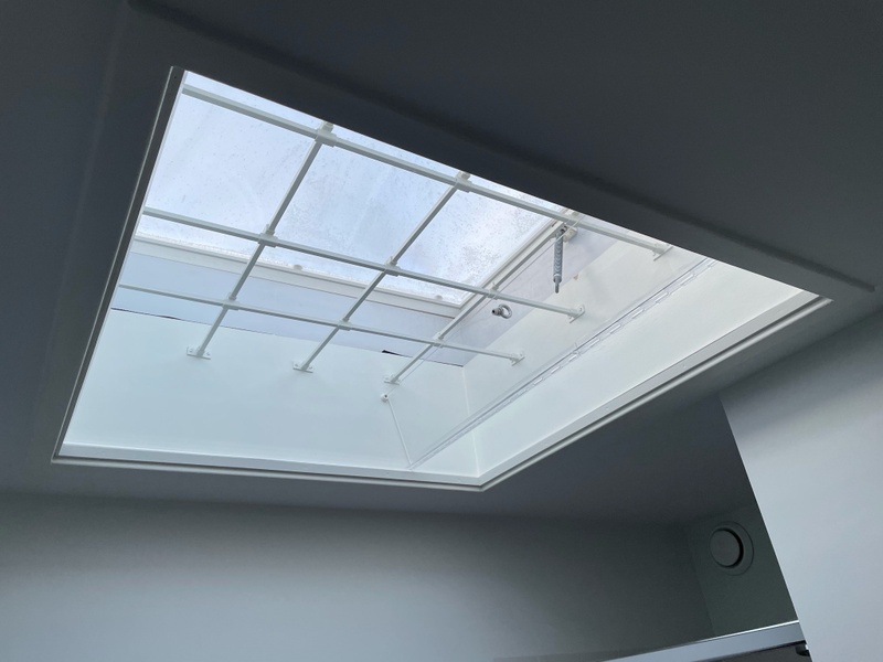

ericplan
5180 Wp PV
Zojuist de lichtkoepel in de badkamer voorzien van een plaat plexiglas met scharnier. Door het scharnier kan ik de plaat openen, zodat ook de lichtkoepel open kan. Een beetje extra ventilatie in de badkamer kan geen kwaad, maar deze lichtkoepel zorgde voor een onplezierige kou op je blote bast, Laat de winter maar komen.
Afbeeldingslocatie: https://tweakers.net/i/wI7b89PNMXAqY_2JHXKDm12-kW4=/800x/filters:strip_icc():strip_exif()/f/image/XXdvlxXHWlfTDt6sSWTSZMF7.jpg?f=fotoalbum_large
Afbeeldingslocatie: https://tweakers.net/i/6kbmOXCFlhFyOPTs10yNwSPkiug=/800x/filters:strip_icc():strip_exif()/f/image/yVTRgvqc9rDspqjenn1ZoUQ7.jpg?f=fotoalbum_large

ericplan schreef op vrijdag 18 december 2020 @ 17:10:
Netjes, een mooie eenvoudige upgrade.
Wij zaten ook altijd te klooien met vocht in de badkamer, urenlang moest de ventilatie op standje turbo waardoor er door de hele woning een vervelende trek ontstond.
We hebben sinds een week een luchtontvochtiger in de badkamer en dat is ideaal. De ontvochtiger blaast in minder dan 2 uur de hele ruimte droog, dit hadden wij jaren eerder moeten doen.
