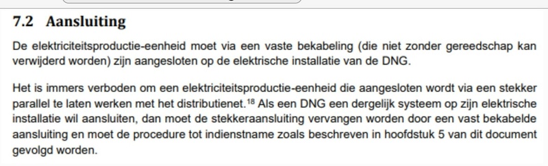

Het probleem is dan ook niet wat je in je stopcontact plugt maar dat het ding ook via datzelfde net stroom gaat terugleveren aan een net dat parallel werkt aan een openbare netaansluiting.
Moest je een UPS laden op het net en bij netuitval een toestel inpluggen op een stopcontact op de accu is het een andere zaak. Levert dan niet over het net terug aan de verbruikers.
Ik lees ook nergens in de specs van deze accu dat er een gehomologeerde fysieke autobreak tussen accu en net zit voor gegarandeerde eilandwerking?
Iedereen doet uiteraard wat hij wil.
Er is uiteraard altijd een verschil tussen wat wettelijk (in deze volgens het technisch reglement geldig in Vlaanderen) mag en je zelf doet en niet altijd gecontroleerd kan worden.
Je mag hier bv. ook niet door een rood licht rijden maar er staat geen politieagent nog radar aan elk verkeerslicht om dat te controleren. :+
In Vlaanderen is het nu eenmaal zo dat apparatuur zoals laadpalen, zonnepanelen, thuisaccu's gekoppeld aan het (thuis)net een homologatie moeten hebben, voor indiensstelling gekeurd moeten worden en dan aangemeld bij de netbeheerder.
De case van Sessy heb ik bv. voorgelegd aan de netbeheerder en het antwoord was duidelijk: not.
Ik zie bij deze thuisaccu (toch niet met de beschikbare info) geen verschil met de eerste versie van de Sessy.
Iedereen kan dan nog altijd voor zichzelf uitmaken wat hun doen of laten maar ze kunnen dan niet meer zeggen dat '"ze het niet wisten" (al is dat laatste nooit een valabele reden).

Er zijn wel meer producten die verkocht mogen worden doch (onder bepaalde omstandigheden) niet mogen gebruikt worden.
Ieder EU land is ook vrij strengere regels op te leggen dan EU verordeningen. Een EU verordening is een minimum waar ieder land zich aan moet houden. Geen maximum regel.
Om verder te gaan over mijn vorige vergelijking: auto's mogen in de EU gekocht worden terwijl ze bv. gehomologeerd zijn om 250 km per uur te kunnen rijden. Maar ieder EU land legt bijkomende beperkingen op over hoe snel deze auto's mogen rijden op het eigen wegennet.
Als ik me goed herinner is er bv. in Nederland ook al een beperkende snelheid op bepaalde tijdstippen en wegen tot 100 km van kracht terwijl dat in Vlaanderen onder dezelfde omstandigheden dan weer niet het geval is.
Je mag dus gerust zo'n accu kopen en gebruiken in een woning losgekoppeld van het openbaar net maar niet in een woning aangesloten op het openbare (wegen)net van het Vlaamse e-net. Die laatste aansluiting is ook geen verplichting. Wil je echter wel aangesloten zijn op dat net zal je rekening moeten houden met de voorwaarden van de specifieke netwerkbeheerder.
Om in dezelfde sfeer van voorbeelden te blijven: je mag in de EU ook PV en accu omvormers verkopen en kopen met een piekvermogen hoger dan 10 kVA. Ze zijn in Vlaanderen dan een mooi decoratiestuk in een woning aangsloten op het net (maar wel bruikbaar in een off grid woning) maar niet bruikbaar on grid want er geldt een beperking van 5 kVA monofasig en 10 kVA driefasig).
De regels over netaansluitingen/bevoegdheden zijn ook deels een bevoegdheid van Vlaanderen en geen uitsluitende Belgische (federale) bevoegdheid. Ik heb het dan ook uitsluitend over een beperkende maatregel in Vlaanderen. Niet in de rest van België noch in Nederland.

Wat er mag en niet mag op gebied van elektrische installaties is federale wetgeving in België. (KB08.09.2019).
En wat betreft CE keur. Het is niet omdat er een CE op een toestel staat dat je er mee mag doen wat je wil.
Ten eerste moet je de handleiding lezen. Een fabrikant zal daarin bijna altijd vermelden dat er ook rekening moet gehouden worden met lokale wetgeving, dat die voorrang hebben.
En ook praktisch: je moet een toestel installeren volgens de voorschriften van de fabrikant.
Ook een batterij die niet netgekoppeld is moet voldoen aan de wetgeving en moet gekeurd worden vooraleer die in dienst mag gesteld worden.

Jullie missen het punt dat iets met een stekker geen elektrische installatie is en dat daarmee een netbeheerder er totaal niets over te zeggen heeft.

Nee, die standaard regel is niet weggevallen.
Wanneer je daar boven wenst te gaan moet je een netstudie bij Netbeheerder Fluvius aanvragen. Afhankelijk van de toestand in de wijk zal je dan al of niet individueel een toestemming krijgen om te verzwaren. Maar dat is niet de standaardregel.
Maar dat was eigenlijk het punt ook niet.
Het punt is dat omdat een EU regel iets tot de verkoop toelaat dit niet automatisch leidt tot gebruik van dat toestel in ieder EU land. Ieder land/landsdeel heeft nog zijn eigen regelgeving.

IvoB2
ds23man schreef op woensdag 1 maart 2023 @ 12:30:
Jij mist het punt dat de accu elektriciteit kan/gaat terugleveren over het net/thuisnet parallel aan openbaar net.
En daar heeft, toch in Vlaanderen, de netbeheerder alles over te zeggen. Daar bestaan hier zeer strenge regels over.
Een thuisaccu met ingebouwde omvormer die in twee richtingen werkt mag in Vlaanderen niet op het net worden aangesloten met een stekker (plug and charge) maar moet een vaste aansluiting hebben, gekeurd worden, de omvormer moet gehomologeerd zijn en op de lijst van Synergrid staan en aangemeld bij de netbeheerder.
Je begint dezelfde discussie als destijds er eentje liep over de Sessy. Om alle verdere discussies uit te sluiten heb ik de case voorgelegd aan de netbeheerder Fluvius en deze was daar zeer duidelijk over: "not".
Het staat je uiteraard altijd vrij de competentie van de netbeheerder juridisch in vraag te stellen en de beslissing terug te laten draaien.

IvoB2 schreef op woensdag 1 maart 2023 @ 12:37:
Een thuisaccu die in twee richtingen werkt mag in Vlaanderen niet op het net worden aangesloten met een stekker (plug and charge) maar moet een vaste aansluiting hebben, gekeurd worden en aangemeld bij de netbeheerder.
Zo'n apparaat valt onder de EU regelgeving voor energie opwekkers net als PV omvormers, deze is in samenspraak opgesteld met alle netbeheerders in de EU. Lokaal kan alleen extra regelgeving ingevoerd worden die betrekking hebben op bijv netspanningbeveiligingen. Maar iets met een stekker valt in een grijs gebied. Hier in NL heb je de NEN wat betreft het aansluiten van zonnepanelen, maar een losse stekkerpaneel met ingebouwde omvormer valt daar weer niet onder.....
17,5 kWp zuid Vaillant Arotherm plus 55/6, 75/6 en 125/6

Daar ben ik van op de hoogte.
Ik heb dan ook nergens gesteld dat het in Nederland niet mag. Daar gelden op dat gebied immers andere regels.
Ter zake het antwoord van de Vlaamse netbeheerder ivm mijn vraag over aansluiten van een stekkerbatterij in een woning aangesloten op het openbare netwerk:
Beste,
Ik merk dat u inderdaad vertrouwd bent met de regelgeving van het AREI en misschien ook met de Synergrid.
AREI art. 7.2 over de aansluiting:
Afbeeldingslocatie: https://tweakers.net/i/Y6BXfNgnj8QZFGquWICjq7UwGd0=/800x/filters:strip_icc():strip_exif()/f/image/jvHiXGBa4chf0zXHQXVElYnW.jpg?f=fotoalbum_large
Wanneer een toestel aangesloten wordt, welke parallel met het DNB kan werken, moet het ook voldoen aan de Synergrid regelgeving en de gehomologeerde componenten moeten op de Synergridlijst C10/26 vermeld zijn.
De batterij waarvan sprake heeft ook een ingebouwde omvormer, deze omvormer zal dan ook gehomologeerd moeten zijn en terug te vinden op de C10/26.
Indien niet het geval is mag dit toestel niet aangesloten worden op het DNB.
Hopende u voldoende te hebben geïnformeerd.
Met vriendelijke groeten,
xxxx
Dienst Groene Stroom
Gouverneur Verwilghensingel 32
3500 Hasselt
www.fluvius.be
[ Voor 85% gewijzigd door IvoB2 op 01-03-2023 13:24 ]
Wonend in Vlaanderen (BE)
