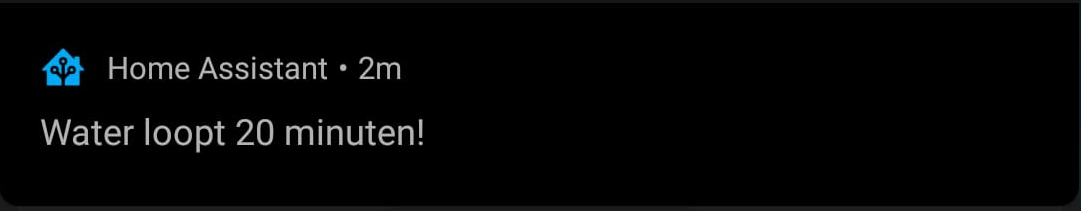

Hehe, Home Automation FTW! Ik draai een half jaartje Home Assistant, die o.a. het waterverbruik meet met een pulssensor op de watermeter. Omdat de wc in de badkamer een enkele keer nog wel eens door blijft lopen heb ik een automation gemaakt die me een berichtje stuurt als er langer dan 20 minuten achter elkaar water verbruikt wordt. (20 minuten een beetje arbitrair gekozen, we zijn korte douchers).
Ik was deze automation eigenlijk compleet vergeten - tot vanmiddag. Ineens een melding "Water loopt 20 minuten!"
Afbeeldingslocatie: https://tweakers.net/fotoalbum/image/fPjaLqSeWJiQoGw6dHP7Yvgl.png
Ik: "huh? denkdenkdenk Oh ja!" Naar de badkamer en inderdaad stond de wc daar water weg te spoelen. Had zomaar nog een uur of langer kunnen duren eer we dat gemerkt hadden*, dus dit heeft flink wat water bespaard.
Echt heel blij mee!
Ik meen overigens wel eens gelezen dat een flink gedeelte van de waterbesparing door spoelonderbrekers e.d. ongedaan gemaakt wordt door dit soort falen a.g.v. de extra complexiteit. Geen idee of en in hoeverre het waar is, maar gezien mijn ervaringen zou het best kunnen.
* Hij heeft ooit één keer een hele werkdag staan doorlopen, dat was niet grappig... :/
