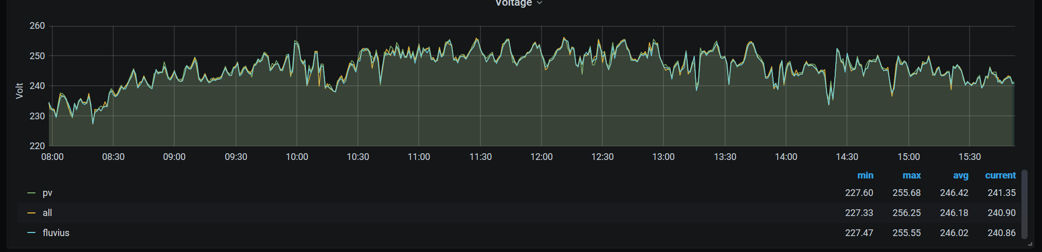

Dat valt nog mee... Hier gaat ie nu al een stuk hoger :X. Benieuwd waar ie gaat pieken binnenkort. Fluvius vindt het vooralsnog binnen de toleranties passen en geen probleem omdat mijn installatie niet uitschakelt 8).
Afbeeldingslocatie: https://tweakers.net/i/UKrECDEDjhAP6dj3grLBaQZ1ENw=/full-fit-in/4000x4000/filters:no_upscale():fill(white):strip_exif()/f/image/i2lgt5BkfWVVnASjnqE6R31P.png?f=user_large

Oh, wow, dat is wel al hoog ja. Bij mij ging het om een verschil tussen 230-231 tov 238 V. Het is nog niet echt zonnig geweest sinds die posts om nog een keer te meten, maar ik hou het in de gaten (ik werk toch thuis).

@DeadLock waarom schakelt jouw installatie niet uit boven de 253V?

De C10/11 norm is als volgt:
- Op 264,5V netspanning moeten automatische scheidingssystemen (zoals in PV omvormers) zich onmiddellijk afkoppelen van het net.
- Indien de gemiddelde maximale netspanning, gemeten over 10 minuten, meer dan 253,0 V bedraagt, moet er eveneens afgekoppeld worden.
Geen van beiden heb ik al gezien, gelukkig. Die 10 minuten boven 253 vrees ik spoedig wel voor. Voor de toestellen in huis is die erg hoge spanning ook niet ideaal.
