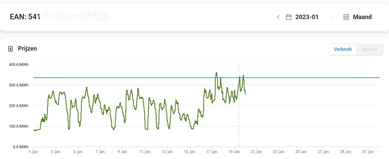

In onderstaande grafieken zie je bv. een praktijkvoorbeeld tussen verschil dynamisch tarief en standaardtarief voor de lopende maand januari 2023. Prijzen all in (maar zonder de vaste kost voor een dynamisch contract).
Dit zijn telkens de rechtstreekse verbruiken van het net zonder de batterij te laden tijdens de goedkoopste uren (wat meerdere uren zou vragen). Die kost krijg je niet terugverdiend door je batterij dagelijks extra te gaan belasten met van het net te laden en telkens terug naar verbruikers te ontladen.
Afbeeldingslocatie: https://tweakers.net/i/KDf7vvQzsJMgqlCjW6z42eKhu9k=/800x/filters:strip_icc():strip_exif()/f/image/p8iq4kYFVVU0NKR1m0XH4Qwd.jpg?f=fotoalbum_large
Afbeeldingslocatie: https://tweakers.net/i/Ie4kRYZ1Jprlr34aIT0S0N72q1w=/800x/filters:strip_icc():strip_exif()/f/image/WSXdXNLCnVfjGSlhSmgbvixQ.jpg?f=fotoalbum_large
De blauwe lijn stelt de gemiddelde maandprijs van een standaardafnamecontract voor (all in).
De groene grafiek de afrekening gebaseerd op de geldende uurprijzen (incl. netkosten, heffingen, btw en fee voor leverancier - geen enkele particulier kan via een dynamisch contract energie afnemen tegen de naakte stroomprijs zoals gehanteerd op de spotmarkt).
[ Voor 57% gewijzigd door IvoB2 op 19-01-2023 10:25 ]

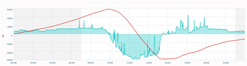

Hier gisteren een behoorlijk onbalans tussen verbruik en productie. Netto was ik gisteren producent, maar ik heb toch 19.38 kWh uit het net verbruikt.
Afbeeldingslocatie: https://tweakers.net/i/y92DEZ4C3WE8-illBVvbIKx8lT4=/full-fit-in/4000x4000/filters:no_upscale():fill(white):strip_exif()/f/image/cQWaFWwNioyolsMMhmvOxWfM.png?f=user_large
Afbeeldingslocatie: https://tweakers.net/i/PCwOfo9hCgmz77dWc8O0YILXmAs=/800x/filters:strip_exif()/f/image/9biMXX3ZJOdJ5nyk65TyzEZB.png?f=fotoalbum_large
Accucapaciteit om niet van het net gebruik te hoeven maken zou denk ik zeker 15 kWh moeten zijn, dat is een behoorlijke investring.
Misschien hadden we onze Mitsubishi I-Miev met Chademo aansluiting niet in moeten ruilen, dan hadden we die als opslag kunnen gebruiken.
Met het dynamische tarief van Tibber is er op dit moment niet zoveel prikkel om zonne-energie direct zelf te gebruiken. In de nacht is het tarief meestal lager dan overdag.

deejeebv schreef op donderdag 19 januari 2023 @ 10:15:
Dan had je EV wel de gehele dag en nacht aan je huisaansluiting moeten hangen.
En dan nog: gisteren heb ik 200 Wh van het net afgehaald en 1,7 kWh geïnjecteerd in het net.
Zonder accu had ik 3,1 kWh van het net gehaald en een 3 kWh geïnjecteerd in het net.
En zonder salderen bedraagt de injectievergoeding hier een 60% van de afnameprijs.

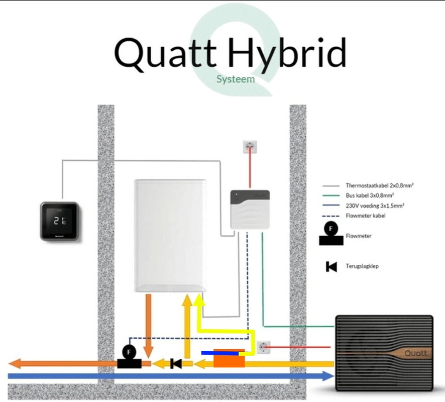

  • onlinaius
  • Laatst online: 13:05
Als het goed is wordt er binnenkort een Quatt hybride warmtepomp bij ons geinstalleerd.
Ik zie dit als een goede stap naar een gasvrije woning.
Koken gebeurd al elektrisch, en verwarmen ook grotendeels, met behulp van een airco.
Ik hoop dat Quatt mee gaat werken aan de cv ketel overbodig maken voor verwarming, qua capaciteit zou het moeten kunnen (5KW airco krijgt het over het algemeen al warm, tenzij het echt ruim onder de 0 gaat).
Als ik de Quatt deze winter en begin van komende winter wat kan uittesten kan ik met een beetje mazzel winter 2023 - 2024 na installatie van een (warmtepomp) boiler de cv ketel de deur uit doen.
Nu vroeg ik me af: is het een idee om een warmtewisselaar aan de warme (het huis inkomende) leiding van de Quatt te zetten, en deze het koude water wat de cv ketel instroomt te laten voorverwarmen?
Je krijgt dan basaal de volgende situatie, waarbij de warmtewisselaar (oranje), en koudwaterleiding (blauw-geel) zijn ingetekend.
Afbeeldingslocatie: https://tweakers.net/i/crD5kRLBo7sw9Jvs5BZeXHmC_V8=/full-fit-in/4920x3264/filters:max_bytes(3145728):no_upscale():strip_icc():fill(white):strip_exif()/f/image/4ijrdXQ7OM9BZx2A9gh1W3WA.jpg?f=user_large
Nadeel: je pompt kou het huis in. Daar heb ik echter ook weer niet zo heel veel moeite mee, aangezien je over het algemeen geen uren doucht, en er dankzij de airco toch bijna altijd overcapaciteit zal zijn.
Voordelen: nu minder gas verbruik, en als er tzt een warmtepompboiler komt heb je in minder mate een dubbele overbodige actie, waarbij de warmtepomp warmte het huis in pompt, en de warmtepompboiler deze verder verplaatst het water in. Een bijkomend voordeel als de cv ketel de deur uit is, is dat je op dat moment de koudwater aanvoerleiding na de warmtewisselaar ver kunt dichtknijpen, zodat er minder snel warmte uit het huis onttrokken wordt, en het water wat de boiler in gaat meer tijd heeft om op te warmen in de warmtewisselaar, waardoor het warmer de boiler in gaat.
Mijn vragen:
- Zie ik dingen over het hoofd waar ik nog geen rekening mee houd?
- Wat is de efficientie van een warmtewisselaar? Neem bijv. deze wisselaar:
https://www.ho-michielsen...28kF-uV1Tf8gaAjUWEALw_wcB
Ik kan nergens vinden hoe efficient deze zijn in warmte uitwisselen. Voor douchewater warmtewisselaars is dit wel (meestal ergens tussen 50 en 70%) te vinden, maar voor normale water / water wisselaars kan ik niets vinden. En zonder zulke gegevens is het moeilijk om te berekenen wat het oplevert.
Mid-Limb, 2-ond-1-kap, 1965, 133m2, 4800wp + 4200wp GoodWe, 67m2 VVW, etage: 4 rad + 7 m2 VVW, 1 Quatt, Mit Heavy 5KW + 3.5KW, Toon 1, elec koken, CV uit, VVW mengt niet, 'oud' dubbel glas, isolatie RD 1.5 - 2.5, 2x Sf 800+ met 2400WP
  • LinuZZ
  • Laatst online: 11:19
onlinaius schreef op dinsdag 24 januari 2023 @ 01:44:
Mijn vragen:
De efficiëntie van een warmtewisselaar in een gesloten circuit is (los van eventueel verlies richting de buitenlucht wat je met leidingen heb) 100% aangezien alle energie die je er niet uithaalt in het circuit blijft zitten als je begrijpt wat ik bedoel.
Ik zou echter adviseren om de opstelling voor het voorverwarmen niet te doen met de volgende redenen:
Je quatt werkt waarschijnlijk met een delta T van 3 graden met war, op bijvoorbeeld 35 graden. Nadat dit 35 graden warme water je waterleiding tegenkomt in de warmtewisselaar zakt dit tot 10-25 graden, waarbij de quatt in de 2e ronde dus een aanvoer temperatuur zal krijgen van 13-28, potentieel schiet hij dan al in storing of zal dit proberen te corrigeren met een hoger vermogen maar. Als je dan stopt met douchen moet hij weer aftoeren en heb je kans dat hij ten onrechte afslaat of weer in storing schiet
enphase 8300wp (3460 ZO, 2740 ZW, 2100 NO), 2x20 vacuümbuizen op 300l SWW, Panasonic WH-MXC12J9E8, gasloos sinds Juni 2022 Stromer st3 voor woon-werk

@onlinaius is het niet makkelijker om een standaard douche-wtw te installeren? Dan bereik je min of meer het zelfde resultaat zonder dat je aan de wp hoeft te morren. Moet je natuurlijk wel de mogelijkheid hebben tot een (bij voorkeur verticale) installatie.
Edit: ik denk dat je daar zelfs nog wel meer mee bereikt, gezien je daarvoor warmte gebruikt die anders letterlijk “down the drain” gaat. Een douche wtw kan natuurlijk ook nog icm wat je hierboven bedacht hebt.

Ik zou de vraag ook even droppen in het topic mrdop in "Ervaringen met Quatt?"
Daar zitten inmiddels de eerste mensen die ervaringen hebben met de machine van deze startup. Overigens in mijn beeld best positieve verhalen. Geloof dat de pilot fase nu langzamerhand naar roll out gaat.
Succes!

  • onlinaius
LinuZZ schreef op dinsdag 24 januari 2023 @ 03:58:
Daar heb ik ook over na lopen denken. Dat was een van de redenen dat ik wat meer inzicht wilde krijgen in de efficientie van de warmtewisselaar. Ik begrijp dat deze feitelijk 100% is, omdat er geen warmte verloren gaat, maar ik bedoelde eigenlijk meer:
Cv water in: 32 graden
SWW water in: 9 graden
Cv water uit: 9 graden
SWW water uit: 32 graden
Betekend dan voor mij een 100% efficientie. Ik begrijp uiteraard dat dit niet haalbaar is, maar het is wel een verschil of de warmtewisselaar het SWW in bovenstaande voorbeeld tot 29 graden krijgt, of bijvoorbeeld maar tot 20.
Corrigeren met een hoger vermogen vind ik niet perse een probleem. Ook bij een hoger vermogen zal de warmtepomp over het algemeen een hogere efficientie hebben dan de cv ketel. Ik zou dan op de 'normale douchetijden' denk ik ook de temperatuur in huis een beetje (0.5 tot 1 graad) hoger zetten. Hierdoor is er meer temperatuur beschikbaar, en zal de Quatt actief zijn op het moment dat je gaat douchen.
In storing schieten lijkt me eerlijk gezegd niet. Een snelle afkoeling kan ook in normale operatie ontstaan, als je een aantal deuren naar buiten open laat staan.
Mijjn vraag naar de efficientie kwam ook voort uit het verder willen berekenen wat de retour temperatuur wordt na enkele rondes door het cv systeem. We hebben hier op het grootste gedeelte van de benedenverdieping vloerverwarming, ruwweg zo'n 68 m2. De hartleidingafstand weet ik niet, het is aangelegd in 1997, dus waarschijnlijk in beton gegoten, er is dus aardig wat thermische massa.
Als je onderstaande tabel neemt zie je dat in het negatiefste geval, bij een hartleiding afstand van 20cm er zo'n 4.8w per graad verschil per m2 aan warmteuitwisseling is.
https://www.klusidee.nl/pdf/warmte%20afgifte%20tabel.pdf
Dat betekend dat de woning per graad dat de cv waterleiding onder de huistemperatuur zakt 326.4 watt aan warmte aan de leiding terug geeft.
Als ik in excel een aantal cycles doorreken met een warmtewisselaar efficientie van 0.6 (dus CV water komt op 60% van de temperatuur van de Quatt output) gaat er aan het eind van de douchebeurt water van zo'n 17 graden het vloerverwarmingssysteem in, en de vloer warmt deze een ruime graad op tot 18.58 graden.
Daarbij heb ik wel puur gerekend met een huistemperatuur van 21 graden, de vloer zal (als de vloerwarming op dat moment aanstaat), warmer zijn dan de 21 graden van de woning, dus de eerste cycles zullen efficienter zijn.

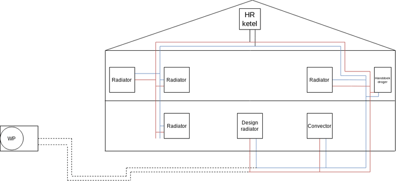

  • silverball
  • Laatst online: 30-10 11:09
silverball
De wagen voor moderne mensen
Mag ik een korte vraag tussendoor gooien?
Afbeeldingslocatie: https://tweakers.net/i/pgU5OFRU-DPGfSXaFN5ev7YA474=/800x/filters:strip_exif()/f/image/u9CBW8SZG1kBv3VnrHHkn18c.png?f=fotoalbum_large
Ik kom niet uit met de minimale systeeminhoud van een 75 liter voor een panasonic 5kW of zelfs 100l voor een panasonic 7kW monobloc warmtepomp. Grofweg heb ik een systeeminhoud van 60liter.
Kan ik een klein buffervat in het midden van het systeem plaatsen tegen pendelen? (dus op de zolder?) Daar heb ik wat ruimte, in de rest van de woning wordt 't heel lastig.
3640 Wp ZO pvoutput | FOSS | aroTHERM plus | Trabant 601 (kubel + kombi) | BMW r1100rs | Ford nugget '89
