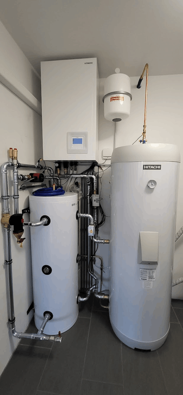

Ik was een beetje misleid door het topic titel 'Monoblock' toen ik zoekende was naar lotgenoten van de Yutaki splitunit warmtepompen. Maar ik zie dat het hier inmiddels aardig over dit model/type gaat. En ik doe graag mee! Sinds kort is bij ons een 11kW model geïnstalleerd en heb ik zelf nog additionele temperatuur sensoren laten plaatsen alsmede een Kamstrup warmtemeter. Ook heb ik voor zowel de binnen- als buitenunit separate kWh meters in de meterkast zodat alles goed te meten is, los van andere verbruikers.
Afbeeldingslocatie: https://tweakers.net/i/Wul3eaPYI2RD-321H37F1IE8PQQ=/x800/filters:strip_exif()/f/image/leIuHXIHMfjr1wZOUzJxwEJe.png?f=fotoalbum_large
De setup met Hitachi Yutaki RWM4N1E binnenunit en als SWW boiler de Hitachi DHWT300S3.0. Aangevuld met een 120L buffervat. Leidingdiameter 35mm aangesloten op een 32mm meerlagenbuis als hoofdleiding onder de vloer naar de rest van het huis.
