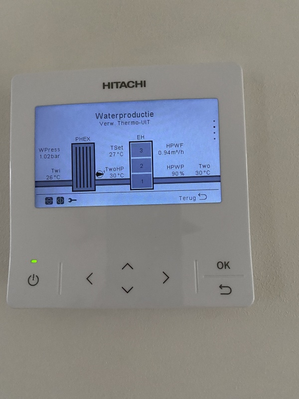

backupdevice schreef op donderdag 16 maart 2023 @ 09:45:
Is het niet zo dat als de flow niet goed is, de WP zijn vermogen niet kwijt kan en daardoor gaat pendelen enzo?
Ja dat klopt, maar dan zou je, als je thermo off aan heb staan, een thermo off melding krijgen in je waterproductie scherm. Ook kan je dit zien als je de aanvoer en retour temperatuur kan meten.

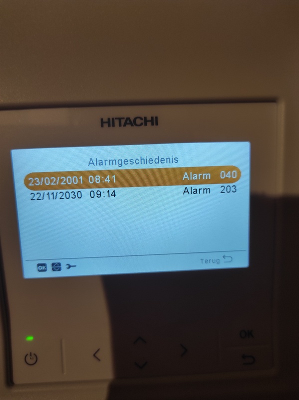

Afbeeldingslocatie: https://tweakers.net/i/BnzZiHaiHr709CZvoNoZKzPHlSQ=/x800/filters:strip_icc():strip_exif()/f/image/MGkN33xwn8UxaSdak2LmU1t6.jpg?f=fotoalbum_large
Afbeeldingslocatie: https://tweakers.net/i/_VNtZ2WKlCbWyeIWGk5GsdB31PQ=/x800/filters:strip_icc():strip_exif()/f/image/q9c5m8n6DblQBtZByN4GngkM.jpg?f=fotoalbum_large
Afbeeldingslocatie: https://tweakers.net/i/uc8DkdtHjjPUmgKBdZsUE_xBmHo=/x800/filters:strip_icc():strip_exif()/f/image/br7fGdajyymNzt5Z6ALoGqlv.jpg?f=fotoalbum_large
Iemand een idee?
Ik zag overigens dat de TW op AAN stond maar niet voorbij 52 kwam. De compressor stond uit.
Ik herinner me dat ik een keer tijdens TW opwarming de stand heb gewijzigd. Daarom alarm 040. Maar blijkbaar triggert ie daar nog op ofzo.

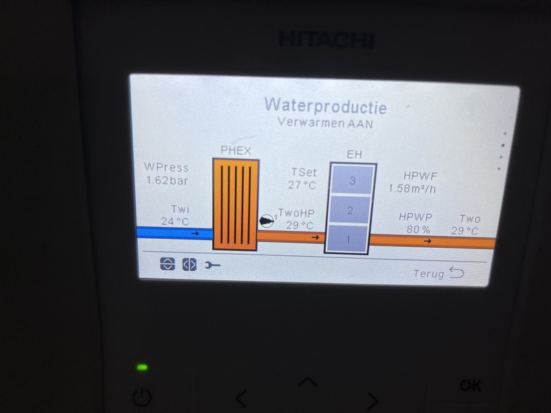

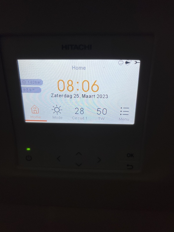

Ok ik ben een enorme leek is deze maar ik laat alles wel ff zien hoe het nu ingesteld is.
Ik heb vanwege de herrie de interne pomp op 80% staan.
Afbeeldingslocatie: https://tweakers.net/i/IPh-4xkzdCSN_sueYH1AxitHR8c=/x800/filters:strip_icc():strip_exif()/f/image/WaUJ5HGsAq7readD3jloztNm.jpg?f=fotoalbum_large
28 graden gaat het circuit in
Stooklijn
Afbeeldingslocatie: https://tweakers.net/i/S7MNenNXPpjUWT-g-O7dtQ73Z18=/x800/filters:strip_icc():strip_exif()/f/image/p5U5HLAbcxBuKsIgZOaa56CS.jpg?f=fotoalbum_large
Water productie
Afbeeldingslocatie: https://tweakers.net/i/xs-w6acFq_3Rhl9y5-Kw8v3I2VU=/800x/filters:strip_icc():strip_exif()/f/image/97dzaZt01GdISTGihrjGCSNv.jpg?f=fotoalbum_large
Koelmiddel cyclus
Afbeeldingslocatie: https://tweakers.net/i/Y98AuUAoi5MySKcCq3ZG8LFduL8=/800x/filters:strip_icc():strip_exif()/f/image/0Cx732b3CXrDzVS3w3GXaAfq.jpg?f=fotoalbum_large
Wij maken alleen gebruik van de nachtverlaging op de buitenunit .
Deze stooklijn resulteert een daling van .5 graden in de nacht . De unit staat dan wel heel de nacht te draaien

Best hoge m3 per uur .. doet je wilo hetzelfde?
  • backupdevice
  • Laatst online: 21:07
backupdevice
No Risk , Full Push
MisterB schreef op zaterdag 25 maart 2023 @ 09:00:
Ja, om de nabij . Ene keer wel dan weer niet. dT is 5 toch?

Als je het scherm van de “waterproductie” in de gaten houd tot dat de WP stopt. Welke melding komt daar dan te staan? Nu staat er “verwarmen aan”. Als de temperatuur out en in te dicht bij elkaar komen, dan komt daar “thermo off” te staan en dan kan hij idd zijn warmte niet kwijt. Denk niet echt dat dit bij jou gebeurd, maar bekijk het even.
  • backupdevice
backupdevice
No Risk , Full Push
STT_2022 schreef op zaterdag 25 maart 2023 @ 11:49:
Pendelen is dat hè ? Blijft die Thermo off melding staat , of verschijnt die en is die dan na een tijdje weer weg ?
Kan dat nu helaas niet meten vanwege geen internet . Maar ik zal het in de gaten houden .

  • Gijssie127
  • Registratie: Juli 2019
  • Laatst online: 11-05-2024
STT_2022 schreef op zaterdag 25 maart 2023 @ 21:21:
Zet hem eens op een constante temperatuur van 35 graden en constant de nachtverlaging aan op de minimale waarde (45-50%). Kijk ook in de live view zoals hier al eerder beschreven wat voor melding hij geeft als hij stopt.
Inderdaad, hij geeft een melding Thermo uit.
Afbeeldingslocatie: https://tweakers.net/i/U9P1t523fC_iz7GYV680kqItVss=/x800/filters:strip_icc():strip_exif()/f/image/nymVDUXGmK6ZOi5ln73zdqbC.jpg?f=fotoalbum_large
Ik maak gebruik van een originele thermostaat van Hitachi. Dus verwacht niet dat het aan de thermostaat ligt.
Ik gebruik momenteel alleen de vloerverwarming en geen radiators, ik heb de warmtepomp nu ingesteld op 35 graden. Maar als ik het goed begrijp kan ik dat aanpassen naar 30 graden?
Ik heb de nachtverlaging continu aanstaan. De warmtepomp heeft nu een run gemaakt van 20 minuten, dus dat is al aanzienlijk beter. Maar na die 20 minuten geeft de warmtepomp wederom een thermo uit aan. Dit lijkt me alsnog niet goed?
Kan ik de aanvoer/retour temperatuur uitlezen uit de warmtepomp?

  • STT_2022
  • Registratie: November 2022
  • Laatst online: 09-11 20:33
Gijssie127 schreef op zondag 26 maart 2023 @ 10:41:
Je aanvoer is 30 graden, zoals ik het nu zie op je foto, maar je instel temperatuur is 27. Daarom geeft hij nu een thermo off. Zet je water temp maar eens op continue 35 en ga dan eens kijken wat je Two (aanvoer naar je systeem) is en je Twi (retour van je systeem).
Kijk ook wat je TSet is.

Daarnaast blijft de WP pendelen
Ik weet ongeveer wel wat ik moet doen , en dat is de toevoer omhoog gooien.
