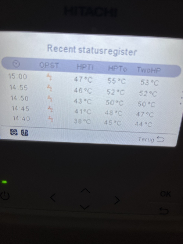

Dit is het recente statusregister. De waarde TR heb ik nergens Afbeeldingslocatie: https://tweakers.net/i/bA1UpDHBoNPgEKamfQNv3DtxKjY=/800x/filters:strip_exif()/f/image/PZ8i6sVfQW3RtJlI5jBfa9mp.png?f=fotoalbum_large

Leon- schreef op vrijdag 10 maart 2023 @ 15:01:
Dit is het recente statusregister. De waarde TR heb ik nergens [Afbeelding]
Ga maar live view

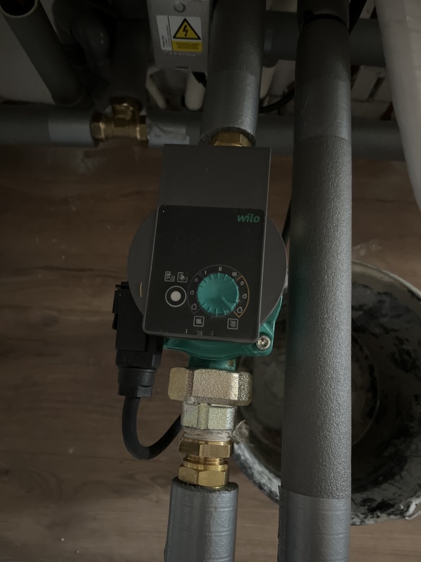

De pomp in je binnenunit staat in ieder geval niet op maximaal, check die van mij qua flow.

blackmore87 schreef op vrijdag 10 maart 2023 @ 15:10:
Die heb ik even weer op 100% gezet. Wordt de delta T in ieder geval kleiner waardoor de warmteafgifte hoger moet zijn :). Staat nu op 2.04m3/h

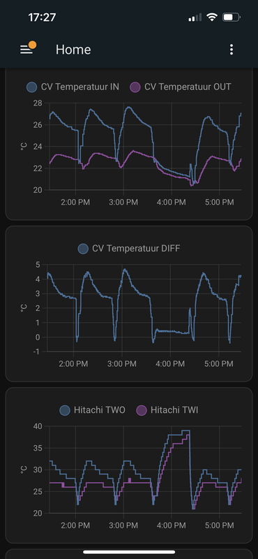

Te vroeg gejuicht denk ik…. De eerste twee diagrammen zijn metingen op de buis, de onderste uit de WP.
Afbeeldingslocatie: https://tweakers.net/i/Qt-VpALKNf5po_0iLlY_bT1fLVA=/x800/filters:strip_exif()/f/image/BKmfxbHEzzhVeDZ947E58nJT.png?f=fotoalbum_large

Leon- schreef op vrijdag 10 maart 2023 @ 17:29:
Vreemd dat ie tussen half 4 en half 5 dan wel ff hoger zit….

blackmore87 schreef op vrijdag 10 maart 2023 @ 17:36:
Ja, maar de “echte” meting op de buis geeft een lage temp aan… heel vreemd.

Leon- schreef op vrijdag 10 maart 2023 @ 17:43:
Het kan soms wel lang duren bij een WP voordat je effect ziet. Mooi even zo laten staan.

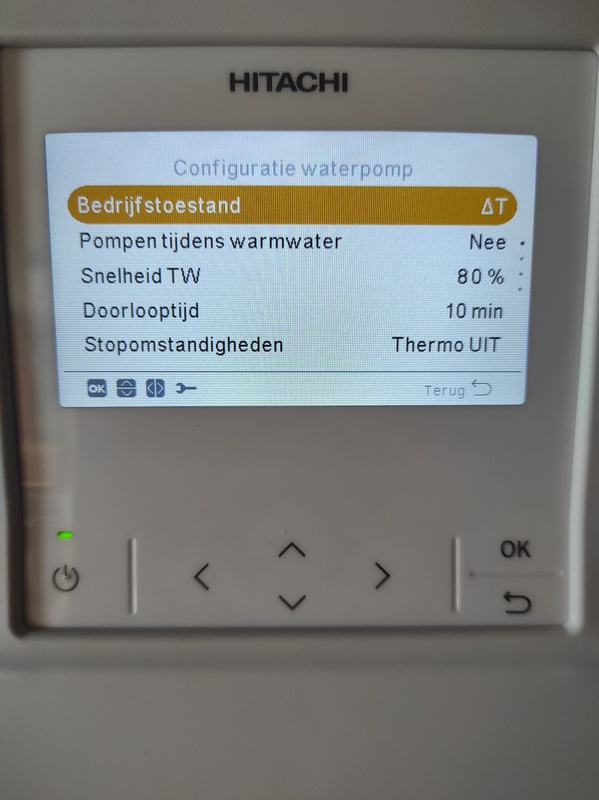

@Leon- met je eerste waardes Ta 40 (wordt gevraagd) Tr zie ik op 22 met een flow van 1.06m3/h heb je dus op dat moment 16kw nodig om die 40° Ta te halen, dus of je delta T kleiner of je Ta omlaag of combinatie van beide.
Als ik je laatste aanpassing zie dan zou ik een lagere Ta icm een hogere flow proberen. Door je hogere flow moet je warmer water terug krijgen dus hogere Tr en kleinere delta T. Wat gebeurd er met een Ta van 35°?
Overigens zie ik dat je unit redelijk dicht vriest steeds met die evap waardes?
En wat gebeurd er als je de waterpomp op delta T stand zet?
[ Voor 7% gewijzigd door Apocalyps895 op 10-03-2023 19:22 ]

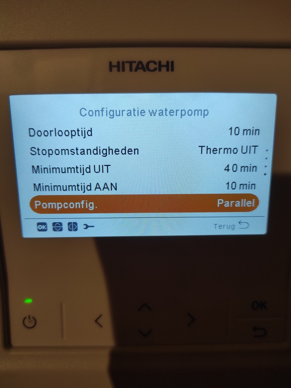

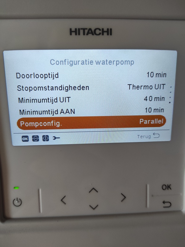

Wat die korte runs betreft, zal dat liggen aan deze instellingen?
Wat hebben jullie hier?

Korte runs krijg je meestal als een WP z'n warmte niet kwijt kan aan het afgiftesysteem.
Het kan ook komen door bevriezing van het buitendeel maar dat zie je vooral rond deze temperaturen.
Thermostaat kan ook nog oorzaak zijn maar dat kan je simpel testen door de temperatuur op 25 graden te zetten. Als hij dan nog snel afslaat, is dat het niet (tenzij het in 10 minuten 25 graden wordt in je woonkamer :P).

Deze kun je in ieder geval op maximaal zetten, 10 minuten volgens mij, zo uit mijn hoofd….

Wat doet deze functie precies?

Die bepaalt de draaitijd van de WP. Echter deze kan alsnog worden genegeerd bij pendelen bijvoorbeeld.

Dus je voorkomt er het pendelen niet mee?
Volgens mij is deze instelling alleen dat de pomp volledig uit springt. Dat gebeurt bij mij eigenlijk alleen na een zonnige dag om vervolgens in de nacht ergens weer aan te springen.
Maar dat is geen probleem, dat is zelfs wenselijk dat ie uitspringt op zon moment.
Bij mij pendelt ie constant, de installateur en leverancier zien hier geen probleem in wat ik dan weer niet begrijp.
Overigens... Is het terugtoeren van de compressor naar 0 om vervolgens weer op te toeren de definitie van pendelen?

Nee je voorkomt het pendelen er niet mee.
De gemiddelde installateur praat de importeur (HDKL) na inderdaad, het is gewoon slecht advies.
Je compressor gaat maximaal zo’n 100.000 aan/uit schakelingen mee…. Dus reken maar uit.

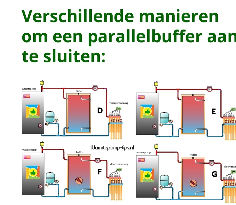

Malkovich schreef op zaterdag 11 maart 2023 @ 10:25:
Volgens iemand die ik heb laten komen, lijkt het erop dat de diameter van de buis bij de vloerverwarming te smal is om voldoende flow over het systeem te geven. Op hetzelfde systeem zitten ook nog radiatoren aangesloten (die nu uitstaan op die in de bijkeuken na). Hij zegt dat het buffervat niet snel genoeg geleegd wordt en dat de warmtepomp daardoor al snel zijn Delta T bereikt en dus weer even uit gaat. Hij denkt dat dit probleem alleen maar op te lossen is met grote renovatie (aanleggen leidingen) en niet met een groter buffervat bijvoorbeeld. Hoe kijken jullie hier tegenaan?
Een buffervat stelt het hooguit enkele minuten uit, zowel leidingwerk als radiatoren/vloerverwarming zal de flow aan moeten kunnen. Zoals gezegd: flow en afgifte is alles.
Delta T zal een foutje zijn, het gaat er om dat hij z'n aanvoertemperatuur (Ta) te snel bereikt en dan uitschakelt.
M'n installateur heeft hier destijds een leiding met grotere diameter gelegd vanaf de warmtepomp (of eigenlijk buffervat) tot aan de plek waar de circuits van boven en beneden zich opsplitsen worden en daarnaast ook de leidingen die naar boven lopen (aanvoer/retour) vervangen door één met grotere diameter.
[ Voor 13% gewijzigd door BlueTooth76 op 11-03-2023 10:41 ]
2x SE8K | 68x Talesun 300Wp | 16 oost, 16 west, 25 zuid, 11 noord | 20.400Wp | pvoutput.org | Mitsubishi Zubadan 14kW @ 50% vermogen

BlueTooth76 schreef op zaterdag 11 maart 2023 @ 10:37:
Wat kan ik daaraan doen?

Als de leidingen echt een te kleine doorsnede hebben dan zit er maar 1 ding op...
(hiervandaan kan ik dat uiteraard niet beoordelen maar het klinkt wel aannemelijk)

Malkovich schreef op zaterdag 11 maart 2023 @ 10:50:
Dat vraagt een complete renovatie van de woning... Frezen leidingen in dekvloer zolder, frezen leidingen in muren naar beneden. Stucen,etc. Dat gaat in de duizenden euros lopen.
Of gewoon maar accepteren dat ie pendelt?
Wat voor buffervat heb je nu? En zit daar een secundaire pomp achter?

BlueTooth76 schreef op zaterdag 11 maart 2023 @ 11:01:
50 liter
Ik heb een Wilo pompje ja

Malkovich schreef op zaterdag 11 maart 2023 @ 11:41:
50 liter
Ok. En die Wilo staat al maximaal?

BlueTooth76 schreef op zaterdag 11 maart 2023 @ 11:54:
Ja. Maar pompt momenteel slechts 500/600 liter weg. Als ik radiatoren open zet, dan wordt dat max 800 liter. Maar dan gaat er minder naar de vloer en de vraag is of dat wenselijk is.
De enige radiatoren die ik gebruikte vroeger waren de bijkeuken (deze staat nog steeds open een beetje) en de badkamer.

Malkovich schreef op zaterdag 11 maart 2023 @ 13:10:
Ok, 0,6m3 is misschien wel wat karig inderdaad.
Ik zit hier op ongeveer 1,1m3 per uur met minimaal 5,1 en maximaal 7kW vermogen.
Ik denk niet dat er (veel) minder naar de vloer gaat als je de radiatoren open zet, aangezien de pomp ook direct meer flow geeft en dus wel capaciteit over lijkt te hebben.
De warmtepomp zal wel iets minder gaan pendelen als er meer afgifte is.

BlueTooth76 schreef op zaterdag 11 maart 2023 @ 13:24:
Ok, 0,6m3 is wel wat karig inderdaad.
Maar de vraag is... Moet ik dan geen grotere pomp hebben die er meer doorheen jaagt?
Constateringen:
Als de radiatoren open staan (badkamer en bijkeuken) dan geeft de pomp 800l aan.
Daarvan gaat slechts 300l naar de vloer (flowmeters gaven dat aan).
Als ze uit staan, dan transporteert er ongeveer 550l die dan ook de vloer in lijkt te gaan.
Ik beide gevallen pendelt ie flink, maar in het laatste geval nog meer.
Ik heb dit voorgelegd aan iemand die in het vak zit. Zijn beredenering: de warmtepomp kan zijn warmte onvoldoende kwijt vanuit het buffervat.
Oplossing: nieuwe leidingen aanleggen naar verdeler en de rest van systeem (radiatoren) afschrijven.
Ik ben niet blij met dit advies.

Malkovich schreef op zaterdag 11 maart 2023 @ 13:43:
Constateringen:
Prima advies.
Als de leidingen te dun zijn dan gaat er niet meer doorheen.
Ik neem aan dat je pomp wel meer aan kan dan 0,8m3 / uur (even handleiding opzoeken van dat specifieke type).
Constateringen:
Pendelen is vrijwel altijd omdat je warmtepomp z'n warmte niet kwijt kan, anders zou hij wel blijven draaien.
Advies is niet altijd wat we willen horen ;)
Geen andere route voor buizen tot aan de verdeler mogelijk?

backupdevice schreef op zaterdag 11 maart 2023 @ 14:11:
Voel mij echt debiel, maar als de Flowmeters op de vloerverwarming op 2 staan, is dat dan gelijk aan 2m3 per uur ?
Zover ik er bekend mee ben zijn dat liters per minuut, per groep.
Dus (als voorbeeld) met 6 groepen x 2 liter x 60 minuten kom je dan op 0,72m3 per uur.

BlueTooth76 schreef op zaterdag 11 maart 2023 @ 14:12:
Ja, buizen in vloer zolder frezen, dan naar beneden via slaapkamer (ook frezen) en dan weer naar beneden (frezen) naar de hal waar de verdeler is. Of het buiswerk in het zicht in trappengat. Maar dat is geen gezicht.
Ik heb geen idee wat dit zou kunnen kosten. Maar ja, frezen, leidingen en stucen.. dan ben je ook zo weer paar duizend euro verder.

Malkovich schreef op zaterdag 11 maart 2023 @ 14:26:
Heel urgent is het nu niet, het is bijna lente.
Bedenk hoe lang je er nog wil wonen, bedenk dat een volgende warmtepomp er ook profijt van heeft.
Verder weet ik natuurlijk niet zeker of het voldoende is.
Wat is de diameter van het leidingwerk dat achter de muur zit? Is het staal? Of uponor?

  • blackmore87
  • Laatst online: 10-11 13:11
Ja dat kan:
Installateurstoegang -> systeemconfiguratie -> Warmtepomp -> configuratie waterpomp -> ruimtesnelheid (op een percentage zetten, probeer eens 50%).
  • Malkovich
  • Registratie: Maart 2023
  • Laatst online: 03-04-2023
blackmore87 schreef op zondag 12 maart 2023 @ 10:26:
Ja dat kan:
Ik zie die optie niet?

Nou, ik heb de afgelopen dagen getest met pompen op 100% of op delta T. Dit maakt helaas geen verschil. Het is vandaag/vannochtend iets minder guur weer dan afgelopen vrijdag. De warmtepomp haalde vanochtend 35/36 graden maar stond op 38 ingesteld. Dus rond de 0/1 graden redt hij de vraag nog niet en draait altijd op 120hz.
Heb de installateur gevraagd eerst de installatie nog een keer te valideren; mocht dit allemaal in orde zijn de unit te vervangen door een 11kw. Deze is ongeveer €1200 duurder, dat neem ik dan maar voor mijn rekening. Ben zo langerzamerhand wel klaar met deze installatie. Al een half jaar gedoe.

Het geluid bij mij op zolder
Hitachi binnenunit
YouTube: Hitachi binnenunit
Snerpende geluid de Wilo pomp, gesuis de binnenunit. Snachts lijkt het vanaf een uur of 4 tot 7 nog harder te gaan
Wij hebben een open zolder …. Dus dat gaat door heel de bovenverdieping
Leon- schreef op zondag 12 maart 2023 @ 11:15:

Heb je de Wilo op maximaal draaien? Als ik die op maximaal zet (zoals bij mij moet voor de juiste flow) maakt hij ook best veel geluid. Op 50% bijna onhoorbaar en is de complete unit erg stil.
Een dubbele fan buiten is niet zo erg; hij staat hij ons redelijk uit het zicht :)

Zo door de installateur ingesteld
Afbeeldingslocatie: https://tweakers.net/i/HAarJHK7tlbte18PmELy404PldM=/x800/filters:strip_icc():strip_exif()/f/image/4OPdFQHw1VuKNGihTTOYewmF.jpg?f=fotoalbum_large

Lawaai ook opgelost . Enige wat ik nu nog hoor is de Wilo pomp die morgen lager gezet wordt . Binnen unit is gewoon stil nu.
Flowmeters vv had ik allemaal opgedraaid , maar sommige zaten toch nog dicht . Dus die allemaal stukkie dicht en weer open .

Afbeeldingslocatie: https://tweakers.net/i/RUMXEaISnQxHPDC1neDXHukcZMw=/x800/filters:strip_icc():strip_exif()/f/image/qN6bwfFlorZlWhX6JdeCfesg.jpg?f=fotoalbum_large
Zou dit te maken met het feit dat de wilo pomp soms even aanslaat terwijl dit niet nodig is (geen vraag)?

  • blackmore87
Malkovich schreef op zondag 12 maart 2023 @ 20:49:
Met deze instelling kunnen je pompen onafhankelijk van elkaar draaien, maar dat is alleen van toepassing bij 2 losse circuits dacht ik, check de handleiding voor meer info.
Dat de pomp elk uur gaat draaien is, volgens mij, om kort te checken wat de temperatuur in je circuit is.

Het pendellen lag bij mij aan de thermostaat. Sinds ik de controller van de binnenunit heb verplaatst naar beneden en ook als thermostaat heb ingesteld is het pendellen opgelost. Soms heb ik nog wel een thermo off, maar dan is de buitentemperatuur ook hoger. Dan zet ik de nachtverlaging aan voor 24 uur op 70% en gaat het best goed. Hoop dat met grotere jaga radiatoren dat dit ook niet meer nodig is.
Heb vlak na installatie de hoofdleidingen laten vervangen voor 32mm meerlagenbuis. Dit rechtstreeks op mijn verdelers aangesloten. Zie hier geen verbetering door mbt flow. Heb nu de pomp op delta T en mijn flow is 0.9m3
Mijn delta T over mijn vloer is zo’n 5 graden op de koude dagen en soms haalt hij de set temperatuur ook niet, maar wss ligt dat ook aan de defrosts die om de 45 min plaats vinden.
Flow omhoog gaat alleen als ik de pomp op constant zet en dan een percentage invul, maar dan gaan mijn Jaga’s ook meer geluid maken.
Heb een buffervat van 100L in serie staan met 70m2 vloerverwarming en een 5 tal enkelvoudige convector radiatoren van Jaga op de bovenverdieping. Heb geen extra pomp in mijn systeem. Alleen de binnenunit heeft een waterpomp die dus vrij langzaam loopt.
Tijdens defrost gaat de flow naar 1.5 m3 en hoor ik de radiatoren even ruisen.
De temperatuur curve heb ik tot max 40 graden en rond het vriespunt is het rond de 35 graden en krijg de woonkamer prima op 21 graden.
Merk wel dat niet alles perfect gaat, maar tot zover gaat het goed.

Afbeeldingslocatie: https://tweakers.net/i/Y9IV3rMoc3Vmh4dR67UR1j5frF4=/800x/filters:strip_icc():strip_exif()/f/image/RBBIckAyVjjO5aOjwJ3QQbyk.jpg?f=fotoalbum_large
Afbeeldingslocatie: https://tweakers.net/i/Nwnv_JQERyRW_FjZReKxFnTjwSE=/x800/filters:strip_icc():strip_exif()/f/image/jkJvYo6H3DWBb8Ht94LY2LlP.jpg?f=fotoalbum_large
Afbeeldingslocatie: https://tweakers.net/i/IQTQPVR9CctZxLZCH-db-v5AKEs=/x800/filters:strip_icc():strip_exif()/f/image/H7ArP1yPjbKI9MXotjyOECRc.jpg?f=fotoalbum_large
Ik heb F, moet ik hier nog iets mee?
  • STT_2022
  • Registratie: November 2022
  • Laatst online: 09-11 20:33
Je kan je installateur om uitleg vragen.
Zelf merk ik dat alles staat of valt door niet voldoende warmte afgifte in je systeem. Weet dat een radiator pas warmte gaat afgeven boven de 40 graden watertemperatuur en misschien nog wel hoger. Leiding diameter zal ook echt wel een rol spelen, maar dit is vaak moeilijker aan te passen in redelijk nieuwe huizen.
Mijn installateur heeft het vooral laten liggen op het bekijken of de warmteafgifte wel voldoende zal zijn.
Een warmteverliesberekening heeft hij wel gedaan.

Ja herkenbaar, mijn installateur heeft hier ook niet naar gekeken. Die zegt "maar het is toch warm in huis"? Dat de compressor 125x per dag aan en uit gaat interesseert hem niet.
