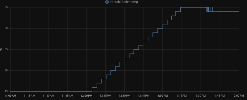

Hoe hebben jullie de legionella run ingesteld ? Welke periode ? Elke week of 2 weken . En gebruiken jullie dan de WP tot 50 graden en daarna de eheater in de boiler ?
  • Leon-
  • Laatst online: 10:35
backupdevice schreef op donderdag 9 maart 2023 @ 19:44:
Vraagje aangezien sinds vandaag bij ons een Hitachi aanstaat.
Ik draai 'm elke week op zondagmiddag om 12 uur (meeste zon op de panelen). Bewust niet 's nachts omdat het dan kouder is, dus minder efficient.
De WP kan maxmaal 55 graden halen, daarboven heb je het elektrische element nodig.
Zoals @blackmore87 eerder ook aangaf is het misschien niet eens nodig als je de boiler dagelijk leegtrekt ...

  • Leon-
backupdevice schreef op donderdag 9 maart 2023 @ 19:59:
Dus voor mijn beeldvorming . Overdag een legionella run doen. Als je die instelt , wordt dan automatisch eerst de WP gebruikt om naar Max temp te gaan en dan pas het element , of gaat standaard het element het werk doen ?
Weet ik niet helemaal zeker; maar ik denk dat beiden draaien. Zowel WP als elektrisch element. Kost me ongeveer 3.5KW een legionella run naar 60 graden voor 20 minuten. Na die run is het tapwater 65 graden (en gebruik je dus minder boilerwater bij het douchen ;) )

  • Leon-
MisterB schreef op donderdag 9 maart 2023 @ 20:12:
eerst wp ik denk tot 50 graden daarna element
Ik denk beide als ik naar de data kijk, bij 55 graden gaat de WP uit:
Afbeeldingslocatie: https://tweakers.net/i/BWH9D1zPvMtJ25wlIQhmnG27lYQ=/800x/filters:strip_exif()/f/image/VgCjcaS7v3V0bqItOoT5fHsm.png?f=fotoalbum_large
Afbeeldingslocatie: https://tweakers.net/i/qRXyDqnvKg2DPo3C7TdAkRH5uaU=/800x/filters:strip_exif()/f/image/HMIy0EYwlbsebRgdrj3ObzFW.png?f=fotoalbum_large
  • backupdevice
  • Laatst online: 10:33
backupdevice
No Risk , Full Push
Leon- schreef op donderdag 9 maart 2023 @ 20:21:
Dus dan pakt hij bij jou 5000 watt tijdens zo’n run
  • MisterB
  • Registratie: Oktober 2018
ja kan het begint met beide en eindigt met element

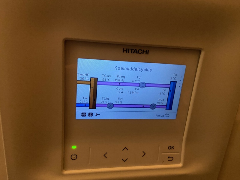

Hier staat de stooklijn momenteel bij +2 buiten op ca. 50 graden maar ik zie er maximaal een Ta van 30 graden uitkomen in live view richting het buffervat en er komt 21/22 graden binnen.. dat schiet niet op .. om de 45 minuten een defrost ..
Afbeeldingslocatie: https://tweakers.net/i/m2TJcb9v5Cwm1zot6qH5J1NEzqQ=/800x/filters:strip_icc():strip_exif()/f/image/2YZyPWkRERh9RVd4pStDaxiU.jpg?f=fotoalbum_large
[ Voor 54% gewijzigd door MisterB op 10-03-2023 14:15 ]

MisterB schreef op vrijdag 10 maart 2023 @ 14:12:
Hier staat de stooklijn bij +2 buiten op 50 graden maar ik zie er maximaal een Ta van 30 graden uitkomen richting het buffervat .. dat schiet niet op .. om de 45 minuten een defrost ..
Heb je die 50 graden ook echt nodig? Want het is wel een forse aanvoertemperatuur en je COP zal dan ook niet veel hoger dan ~2,5 zijn. Waar kom je dan wel niet op uit als we een weekje Elfstedentocht hebben?
Maar rond deze temperaturen is het bevriezen van je buitendeel wel een ding idd en met een hogere aanvoertemperatuur vraag je meer vermogen en dus ook meer kans op bevriezing.

  • MisterB
BlueTooth76 schreef op vrijdag 10 maart 2023 @ 14:14:
Al zet ik hem op 100 er komt gewoon niet meer dan 30 uit momenteel.. ding is m.i. te klein en moet te hard werken.. 30 is richting buffervat .. op de VVW komt ca 25/26 aan..
  • Leon-
MisterB schreef op vrijdag 10 maart 2023 @ 14:18:
Hetzelfde probleem als ik heb dus. Bij jou ook aangemeten door een installateur?
Bij mij draait ie ook constant op volle bak vermogen 120hz en haalt ie dus zijn gewenste temp (38) niet maar blijft steken op 33 waardoor het in huis extreem langzaam warm wordt. De buitenunit bevriest inderdaad ook enorm.

  • Leon-
Apocalyps895 schreef op vrijdag 10 maart 2023 @ 14:35:
Heb je ook radiatoren? Wat is je Tretour en flow m3/h?
Ja ik heb ook radiatoren alleen heb ik die heel erg geknepen om overal een beetje dezelfde retourtemp te krijgen (die staan ongeveer 20% open).
Afbeeldingslocatie: https://tweakers.net/i/nJVFKMVnsoGFunCuQennmXBbjcc=/800x/filters:strip_icc():strip_exif()/f/image/ifWuYijYLXB3e1LzpfZaM082.jpg?f=fotoalbum_large
Wat is TE -24 eigenlijk?
Afbeeldingslocatie: https://tweakers.net/i/YPAAC8X4qJ5GH1t9jgL7U8EbX50=/800x/filters:strip_icc():strip_exif()/f/image/meqCk2u8N4ZJh9kFfZnarpWU.jpg?f=fotoalbum_large
[ Voor 22% gewijzigd door Leon- op 10-03-2023 14:43 ]
