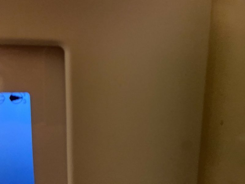

Als er een pomp draait zou je dit moeten kunnen zien op het beginscherm van je wp:
Afbeeldingslocatie: https://tweakers.net/i/9bWwHpsmndCC81FMExFv2FVPF38=/800x/filters:strip_exif()/f/image/Il1C23YjHjuZg4qun3KlmExk.png?f=fotoalbum_large

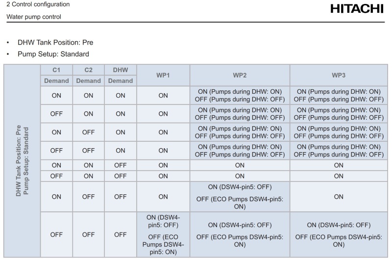

Kijk eens bij: systeemconfiguratie -> warmtepomp -> configuratie waterpomp (wel eerst inloggen als installateur).
Welke waardes zijn daar ingevuld?

zie hier pomp 1 en 3 lopen. En de volgende instellingen:
Afbeeldingslocatie: https://tweakers.net/i/PyeGmaCMHgtSi4iVGjCxuLErNAU=/800x/filters:strip_icc():strip_exif()/f/image/qGatkxsfEXqaquhyIsGMSuBr.jpg?f=fotoalbum_large
Afbeeldingslocatie: https://tweakers.net/i/mfLzw2hN_F5hy554Vfx46sGzpsM=/800x/filters:strip_icc():strip_exif()/f/image/taqZXiF4mKyuNUrV740NsGqe.jpg?f=fotoalbum_large
Afbeeldingslocatie: https://tweakers.net/i/XwIRFAefr-n1OhfqSUX3VthvRj0=/800x/filters:strip_icc():strip_exif()/f/image/QL6qEnrzitEWCrjvwhFAWc9Y.jpg?f=fotoalbum_large

MisterB schreef op donderdag 2 maart 2023 @ 20:01:
Zo te zien draait je compressor nu ook dus dan is het logisch dat je pompen draaien. Maar gezien je instellingen zouden ze dus vrij snel, nadat de compressor uit is gegaan, uit moeten gaan (doorlooptijd 5 minuten).

Misschien staat er een dipswitch verkeerd in de binnenunit:
Afbeeldingslocatie: https://tweakers.net/i/Llrd1auEWZjTP10BBulPcxHgm-w=/800x/filters:strip_icc():strip_exif()/f/image/sgJ99bTT8su8yLcGjoA7pGF9.jpg?f=fotoalbum_large
  • MisterB
  • Registratie: Oktober 2018
Maar betreft dit alleeen pompen indie unit of ook een externe pomp
  • blackmore87
  • Laatst online: 10-11 13:11
MisterB schreef op donderdag 2 maart 2023 @ 20:51:
Nee, ook externe pompen. Ik heb er 2 en die werken prima.

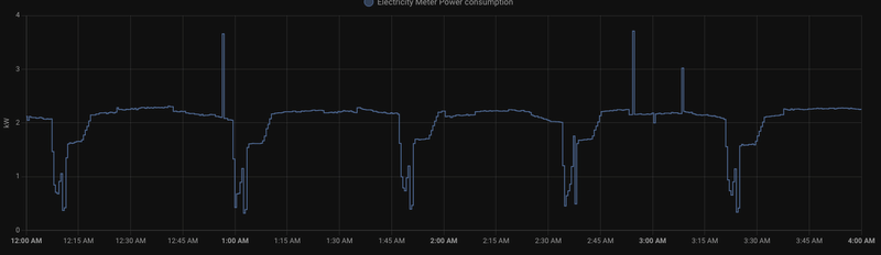

Mijn ervaring is dat nachtverlaging niet per se zorgt voor een besparing, ik heb geexperimenteerd met allerlei waarden maar ben toch teruggekomen op 75%. Dit werkt voor alle buitentemperaturen. Beneden het vriespunt krijgt de WP het bij mij op 60% niet meer warm en daalt de temperatuur in huis (woning uit 2006 met bestaande - oudere - vloerverwarming, dus minder efficient). Het kan efficienter als ook voor deze waarde een "stooklijn" ingesteld zou kunnen worden maar helaas biedt de WP deze optie niet.
Wat betreft de antilegionellastand van 60 graden, die constatering heb ik ook. Omdat de meting in het midden van het vat is zal het een gemiddelde zijn verwacht ik, bovenin zal het warmer zijn dan onderin.
Afbeeldingslocatie: https://tweakers.net/i/9EDekBJO93FhIU1PFiWOxCFIoQI=/232x232/filters:strip_exif()/f/image/720wgv47H4kZYBqybwJdCwXr.png?f=fotoalbum_tile
@Apocalyps895 Ik heb het topic afgelopen week niet gevolgd omdat ik op vakantie was; draait jouw pomp altijd of alleen als de WP draait? Bij mij draaide de externe pomp altijd als de WP actief was, dus ook bij het maken van tapwater. Dit is met een dipswitch instelling te wijzigen (door de installateur verkeerd ingesteld). De snelheid bepaald de WP niet, ik heb een Wilo Pico pomp. Deze heb ik op een behoorlijke snelheid ingesteld om zo de gewenste delta T te halen. Omdat mijn vloerverwarming wat ouder is (minder groepen en dunnere leiding) heb ik een wat hogere flow nodig.

Afbeeldingslocatie: https://tweakers.net/i/kYLuPQx54FZl6HNYP3oJhX4gGAA=/x800/filters:strip_icc():strip_exif()/f/image/LUpy5oAekRH91U9pmYse91O1.jpg?f=fotoalbum_large
Hier is goed te zien hoe er bij de legionellarun een temp. van 60 graden is ingesteld, maar hij doorverwarmt zelfs nadat de 60 is bereikt. Bij mijn weten doet ie dat tot 65 graden (of het kan toevallig zo zijn dat het doorverwarmen van 20 minuten 'm op ongeveer 65 graden brengt... Misschien is dat het wel.....

  • MisterB
Dat klinkt meer als pendelen.. ik bedoel dat om de nu 45 minuten er een defrost is .. daarna start het vanaf 0 weer .. looopt 15 min op max vermogen en dat wordt steeds minder en na 45 naar 0 defrost en cyclus opnieuw
Afbeeldingslocatie: https://tweakers.net/i/vKO4sxLHOS1GpG27Il09pO_TFYI=/x800/filters:strip_exif()/f/image/Gjul1tpo0Gl2LK87BV0leWsP.png?f=fotoalbum_large
Je ziet hierboven de cycli van 45 minuten, snacht was het uit doordat haard aan was geweest, in vroege ochtend nachtverlaging op 60% en daarna weer 100% (en tussendoor boiler run) - dus 12 defrosts vandaag... bij 0 tot 3 graden buiten
Afbeeldingslocatie: https://tweakers.net/i/-vAz2_VB3Ys1GaPqDqDVa4tRbds=/x800/filters:strip_exif()/f/image/KV789UoDtb1DTDQwRzP6X9QJ.png?f=fotoalbum_large
trouwens ron 1430 weer eco modus aangezet ... benieuwd wat dat gaat veranderen ..
