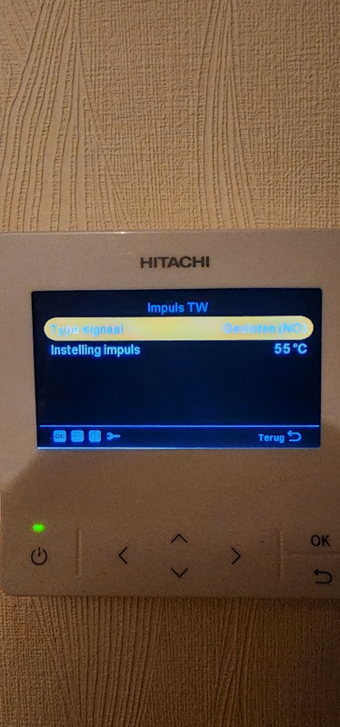

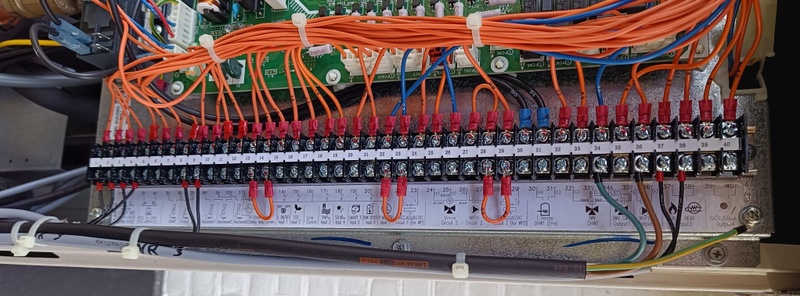

Voor diegene die de inwendige boiler in de yutaki een boost wil geven via een shelly pro em 50 op basis van overschot van zonne uren kan dat door de volgende instellingen.
In de shelly pro dien je 2 scenes te maken. Een wanneer de shelly inschakelt en een wanneer hij uitschakelt
Daarna sluit je hem aan via de droge contacten aan de Yutaki op de klemmen 16 en 20
Je ziet dan gelijk op je display van je w.p dat het TW een boost krijgt .
Vervolgens ga je naar het installatie menu,
Opties,
Slimme functies,
Smart grid gereed
SG warmwatercomp.
Achter warmwatercomp staat een getal, bijvoorbeeld 10 C
Als je normale warmwater temp 45 graden is,
zal de boost 45 plus 10 C 55 graden worden.
Bij een boost geeft de wp vol gas, dit is natuurlijk onwenselijk, kost veel energie
Ik heb achter de warmwatercomp 5 C gezet waardoor het tapwater opwarmt van 45 C plus 5 C is 50 graden Ik merk dat de Wp zich dan wat rustiger gedraagt.
Of deze mogelijkheid besparingen opleverd zal de toekomst ons leren.

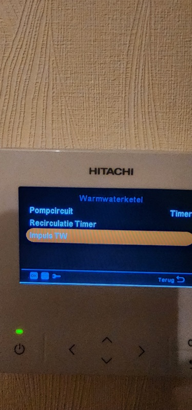

Johndoej schreef op woensdag 14 januari 2026 @ 00:08:
In het hoofdscherm kan ik TW selecteren
,helaas kun je in dat menu geen inpuls kiezen.
Ga naar optionele functies, warmwaterketel,impuls tapwater, type signaal, kies dan indrukken. Nu komt het icoontje bij TW in het hoofdmenu te staan. Als je de impuls vervolgens via contact 16 en 20 wil starten moet je deze weer omzetten op NC of NO en verdwijnt de impuls weer uit het menu. Het is dus of het 1 of het ander.

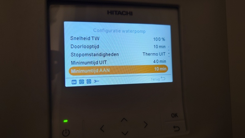

  • AMARONE
  • Laatst online: 00:19

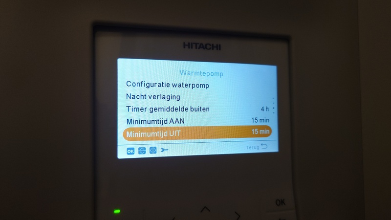

Oke. Update gehad en toch maar weer gaan spelen met de instellingen want die delta T leek mij te onrustig dus toch maar weer naar de constante.
Denken jullie dat de huidige instellingen oke staan om het even aan te kijken zo?

  • a.wijdeveld
  • Laatst online: 20:49
Ziet er qua settlings goed uit. Ik red het met 30 graden constant en een gemiddeld verbruik van 1,75 kw per uur vooralsnog prima, de pomp draait zo'n 75% van de tijd. Nog even checken als je via een parallel buffervat gaat of je flow in balans is, maar een delta T van 3-4 graden is prima.

  • AMARONE
a.wijdeveld schreef op donderdag 29 januari 2026 @ 16:43:
voorbeeld van huidige run bij mij:
Woning was wel maar 18graden dus de nachtverlaging van 60% was denk te gortig voor nu.

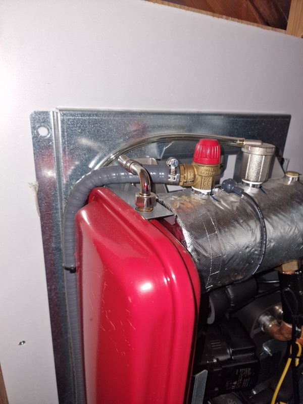

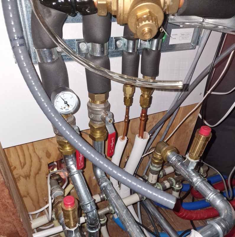

pffffft
Afbeeldingslocatie: https://tweakers.net/i/Zv18C04C99ijCW19G3ak43Cs424=/x800/filters:strip_icc():strip_exif()/f/image/7SK1ZqZSyHEenWx3LRLLD7bG.jpg?f=fotoalbum_large
Afbeeldingslocatie: https://tweakers.net/i/aU5gkm7ubndP5IZCjkjUEQFaf2s=/x800/filters:strip_icc():strip_exif()/f/image/U6ZqJZBhtsfLqgddOC3vnlPL.jpg?f=fotoalbum_large
Vanaf het het installeren hangen de grijze en doorzichtige slang buitenboord. De grijze zit op een overdrukventiel en ik zou het logisch vinden dat die op een afvoerpijpje zit aangesloten,, logisch of niet?
De doorzichtige slang is voor aanzuiging lucht?

Zorki schreef op donderdag 12 februari 2026 @ 10:47:
Bij mij valt deze in de "koelset"( lees: zwart plastic schaaltje die condens opvangt)

Alweer 2 winters draait er een RASM 12kW Monobloc unit bij mijn ouders, met de ATW-RTU-07 ruimtethermostaat - en daar zijn ze erg ontevreden over.
Vorig jaar heb ik al de Netatmo aan/uit thermostaat besteld, maar omdat het een Monobloc betreft zonder binnenunit (en dat leek niemand in dit topic te hebben?) is de pinout om de thermostaat aan te sluiten anders, en durfde ik het niet aan afgelopen winter.
Met de warme temperaturen van nu kan ik dus eindelijk wat gaan klooien.
We hebben de buitenunit opengemaakt. De rail met contacten kun je hier zien.
Volgens mij moet de thermostaat anders worden aangesloten dan op Yutakis met een binnenunit: Pin 13/14 en stroom van 28/29 gaat bij deze unit niet op helaas.
Het lijkt erop dat pin 14 -> 'Input 1 On/Off' wel goed is, en verbind ik dan de andere zijde van het Netatmo relail met 'Com pin 13' waar nu al een brug tussen zit?
Volgens mij kan ik verder nergens de Netatmo stroom aftappen behalve op de hoofd-terminal waar 230V de unit binnenkomt.
--> Klopt dit, wat denken jullie?

  • tinus89
  • Laatst online: 26-10 08:48
Al sinds onze 8kW Yutaki draait, kunnen we er (beperkt) mee koelen.
De runs zijn heel kort, ik heb dat altijd toegeschreven aan teveel capaciteit: zelfs voor verwarmen is onze 8kW fors overbemeten en draait vrijwel het gehele jaar op 40% nachtverlaging, omdat hij anders niet snel genoeg terug moduleert. Bekende "issues".
Gisteren toch nog eens met de instellingen voor koelen aan het spelen geweest.
Er is een stooklijn ingesteld (ook geprobeerd met constante op 17gr C, geen verschil) op Two 16-20gr (bij 31/23gr C) en de WP slaat na enkele minuten draaien uit op Koelen Thermo-Off.
Echter, kijkend in Live View, heeft hij dan nog niet eens zijn Twi van 16gr C minimum gehaald, maar is hij nog 19gr C. Zou hij dan thermo-off gaan op de Two omdat hij niet voldoende terug kan moduleren en dus Two onder de 16gr C komt?
Waterpomp staat nu op delta T, zou die constant moeten voor koelen?
Wie kan me helpen?

  • a.wijdeveld
Ik denk dat je gelijk hebt met terug moduleren. Ik heb vaak ook dat de warmtepomp naar 500-600 watt zakt bij koelen. Er is 180 m2 vloeroppervlak te koelen, dus veel meer vermogen kun je niet kwijt. Bij 16 graden wordt mijn vloer soms nat, nu op 18 graden staan. Dan is de delta T met de ruimte relatief klein en daarmee de afgifte ook beperkt. Gewoon doorgegaan, ik houd het meestal wel koel op 23-24 graden binnen, duurt wel 2 dagen om daar te komen.

Waar staat je grens op geconfigureerd. Als die op 19 graden staat gaat hij niet kouder worden namelijk.

Bedankt voor je reactie. De grens staat op 15 graden, dus dat zou het niet moeten zijn...

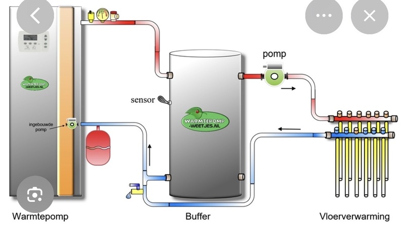

Laatst hoorde ik dat het beter is om buffervat niet op 4 punten te hebben, maar op 3.
Boven in en boven uit (2 punten) en onder via een T de retour (1 punt)Afbeeldingslocatie: https://tweakers.net/i/YxOYU5SIyTOMu1WUOEDNnnW1zIY=/800x/filters:strip_icc():strip_exif()/f/image/uC96jJUyYh01RYOvIwBPrGqv.jpg?f=fotoalbum_large
  • SkyFlyer
  • Laatst online: 09-11 06:00
Bij zit hij ook alleen op de retour (dus 2 punten). Is toendertijd simpelweg door de designer (software) van Hitachi berekend, als ik mij goed herinner.

  • Davem3
  • Registratie: Oktober 2022
  • Laatst online: 23:35
tinus89 schreef op dinsdag 7 juli 2026 @ 10:22:
En al wat wijzer zit met zelfde probleem
Weet iemand ook hoe het lang hij in het thermo of blijft staan want daar snap ik niks van want ik vraag 17 graden water en geeft aan dat het water al weer 21 graden is en de thermo of stat op 2 graden Dan zou hij toch bij 19 graden weer aan moeten warmtepomp aan en uit staan oop 0 min
Gr dave
[ Voor 36% gewijzigd door Davem3 op 08-08-2026 22:59 ]
  • tinus89
Davem3 schreef op zaterdag 8 augustus 2026 @ 16:27:
Helaas maar 1 ding wijzer geworden: ik draai het systeem constant op 40% nachtverlaging omdat hij overcapaciteit heeft en anders veel te hard opstart en dus al een thermo off krijgt voordat hij voldoende terug moduleert (bij verwarmen, in de winter). Met nachtverlaging constant op 40% beperk ik de volgas start en draait hij dus langere runs.
Nu in de zomer, met tapwater maken, werkt dat perfect: hij draait mooi stil en langzaam voor het tapwater. Nu viel me toen ik buiten zat op dat hij dat dus NIET doet voor koelen: dan lijkt hij volgas aan te springen en dus niet te luisteren naar de nachtverlagings"cap" op 40%. Software foutje?

Heb afgelopen zomer eens met een installateur gesproken en hij stelde eens voor om de flow hoger te zetten en naar een delta T van 2-4 te gaan werken. Om dit te bereiken heb ik alle radiatoren, Jaga DBH, en mijn vloerverwarming open gezet. Op de Jaga heb ik Gampper ventielen geïnstalleerd en vervolgens de juiste flow ingesteld per radiator. De vloerverwarming heb ik vol open staan.
Ik heb de waterpomp op 100% ingesteld en krijg een flow van rond de 1700m3/h.
De water temperatuur heb ik op 26 gezet, maar zag dat er toch een overshoot kwam van de water set temperatuur. Vervolgens de water temperatuur op 28 en de nachtverlaging continu op 80% en dan draait hij mooi stabiel. Bij opstarten gaat hij door tot een “thermo off” en vervolgens gaat hij rustig verder. Afbeeldingslocatie: https://tweakers.net/i/jT_BQ7MWqcWoRLStjo_Gvtrfx4A=/800x/filters:strip_exif()/f/image/Y0fi2tBz7ethlU0WyUW7HHpt.png?f=fotoalbum_large
  • Treenaks
  • Laatst online: 19:38
STT_2022 schreef op zondag 25 oktober 2026 @ 12:22:
De water temperatuur heb ik op 26 gezet, maar zag dat er toch een overshoot kwam van de water set temperatuur. Vervolgens de water temperatuur op 28 en de nachtverlaging continu op 80% en dan draait hij mooi stabiel. Bij opstarten gaat hij door tot een “thermo off” en vervolgens gaat hij rustig verder. [Afbeelding]
Dit is ongeveer hoe mijn grafieken er ook uit zien. Initiële piek tot 'ie afslaat, en daarna lekker kabbelen op lager vermogen.

Ik houd de flow over het buffervat het liefst constant, dus geen delta T sturing of autoflow op de vloerverwarmingspomp.
Flow van de Hitachi warmtepomp naar het buffervat aangepast in de warmtepomp settings (70%), op de Grundfos alpha 2 pomp voor de vloerverwarming de flow handmatig op stand 2 (1,65 m3/uur / 33 watt verbruik) gezet. Ik kan tot ruim 1,9 m3/uur komen (de Grundfos pomp op max en de Hitachi pomp op 90%), maar dan is de Delta T weer kleiner en krijg ik meer defrosts.
Overigens kom ik ook met nachtverlaging en een COP van 'slechts' 3.5 met 7,7 kWh warmte-afgifte aardig dicht bij de opgegeven 8 KWh van de Hitachi.
Even een vraagje. Kun je ook vertellen toen buffervat geïnstalleerd was hoe je deze in het bedieningspaneel hebt ingesteld. Bij mij pas een buffervat geïnstalleerd maar kan hem nergens vinden bij de instellingen Misschien iets vergeten
  • a.wijdeveld
De extra pomp van het buffervat zit niet in de Hitachi warmtepomp bediening, vandaar dat je het 1x moet uitzoeken en dan in het bedieningspaneel de warmtepomp pompsnelheid matchen met de externe pomp van het buffervat. Is wel een vervelend dingetje, in de zomer is de stratificatie in het buffervat omgekeert en echt lekker werkt het flow balanceren niet.
  • Johndoej
  • Registratie: Augustus 2023
  • Laatst online: 05-11 21:18
De externe pomp kan ik instellen, maar klopt het dat je ook niets vindt waaruit blijkt dat er een buffervat aangesloten is ?
  • a.wijdeveld
Ja, er is alleen een visualisatie van de uitgaande en teruggaande temperatuur van de externe loop (dus de watertemperatuur die de WP verlaat, en wat weer terugkomt) & een visualisatie van de flowsnelheid in de WP (ik noem dit maar even de interne loop). Het buffervat zit niet in de visualisaties en er is ook geen sturing voor in de software.

Johndoej schreef op woensdag 28 oktober 2026 @ 20:01:
En hoe draait ie nu met een buffervat?
Bij mij begint de overshoot weer naarmate het kouder wordt.

Ik ben ondertussen wel tevreden met het verloop in de nachtverlaging (50%) met een stabiele 1.000 watt afname en de dag (iets zakkend tussen defrosts van 2.500 watt naar 2.200 watt voordat de defrost ingrijpt).
Afbeeldingslocatie: https://tweakers.net/i/hw0kdm0MsomspamPWwK_CvmTMyo=/800x/filters:strip_exif()/f/image/I3wty9pOCYYRpPiqpi0qTvYi.png?f=fotoalbum_large
  • STT_2022
  • Registratie: November 2022
  • Laatst online: 22:24
a.wijdeveld schreef op woensdag 11 november 2026 @ 12:27:
TijmenvS, indrukwekkend!
Draai je nu met watertemperatuur of stooklijn? En wat is je retour temperatuur?
  • a.wijdeveld
STT_2022 schreef op woensdag 11 november 2026 @ 20:39:
Vaste watertemperatuur van 30 graden (als het kouder wordt is 28 graden ook nog stabiel, maar je kunt niet een negatieve lijn opgeven met dalende temp.). Retour is 26 graden, pompsnelheid 2,0 m3/uur (zowel de warmtepomp als de pomp vanaf het buffervat).
