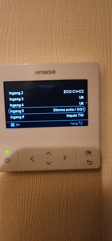

  • Johndoej
  • Registratie: Augustus 2023
  • Laatst online: 19-02 20:44
Klem 19 is ingang 5 zal kijken of dit goed ingesteld is

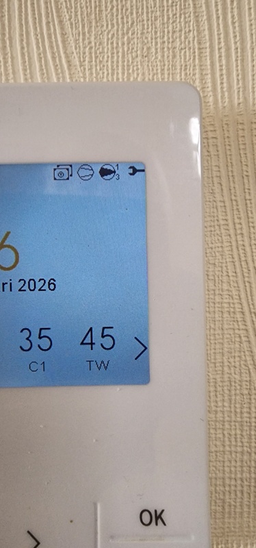

  • Johndoej
Afbeeldingslocatie: https://tweakers.net/i/EQJ0J0No0CL7b1uoafvkFOKwXwA=/x800/filters:strip_icc():strip_exif()/f/image/nMK1nMVpvDUm6ce7yz3qJQ3Y.jpg?f=fotoalbum_large Als ik hem handmatig aanzet zie je rechtsboven dat symbooltje verschijnen, dat hij moet opwarmen. Dat lijkt goed.
Nu moet je toch ook zien dat De TW nu 45, omhoog moet springen, Of staat er nog iets verkeerd ingesteld ?
  • SkyFlyer
  • Laatst online: 11-10 14:04
De TW temperatuur kun je los instellen, op een vaste temperatuur, of een tijdschema.
Je "slimme" koppeling die blokkeert de werking van de boiler simpelweg. Zodra je de blokkering opheft, gaat hij naar de ingestelde temperatuur, of tijd programma.

Even terug naar de shelly.
Ik wil dat de wp aan en uitgezet wordt door de shelley. Heb bij deze instelling de mogelijkheid de instelling te veranderen in vraag. Is dat aan te raden of heeft dit er niks mee te maken.Afbeeldingslocatie: https://tweakers.net/i/gHb9Uj4RlsRTR6Z8fYftfgoEHlw=/x800/filters:strip_icc():strip_exif()/f/image/nXLxDPM5Z7oJG9k5d89yYVkh.jpg?f=fotoalbum_large
  • SkyFlyer
Ik geef het ook op, ik raad je aan iemand met meer kennis in te huren.
  • Johndoej
We waren net lekker bezig, maar toch bedankt.
Misschien nog andere met goede ideen.
Voor het geval dat niemand meer weet wat de vraag was ?
Heb een relais, de shelley pro EM 50.
Heb daar wat scenes ingezet wanneer hij de wp wel en niet mag schakelen
Relais is aangesloten op een Hitachi Yutaki . Helaas lukt het niet om deze relais te laten communiceren met de yataki .
Heeft iemand daar misschien ideeën over ?

Voor diegene die de inwendige boiler in de yutaki een boost wil geven via een shelly pro em 50 op basis van overschot van zonne uren kan dat door de volgende instellingen.
In de shelly pro dien je 2 scenes te maken. Een wanneer de shelly inschakelt en een wanneer hij uitschakelt
Daarna sluit je hem aan via de droge contacten aan de Yutaki op de klemmen 16 en 20
Je ziet dan gelijk op je display van je w.p dat het TW een boost krijgt .
Vervolgens ga je naar het installatie menu,
Opties,
Slimme functies,
Smart grid gereed
SG warmwatercomp.
Achter warmwatercomp staat een getal, bijvoorbeeld 10 C
Als je normale warmwater temp 45 graden is,
zal de boost 45 plus 10 C 55 graden worden.
Bij een boost geeft de wp vol gas, dit is natuurlijk onwenselijk, kost veel energie
Ik heb achter de warmwatercomp 5 C gezet waardoor het tapwater opwarmt van 45 C plus 5 C is 50 graden Ik merk dat de Wp zich dan wat rustiger gedraagt.
Of deze mogelijkheid besparingen opleverd zal de toekomst ons leren.

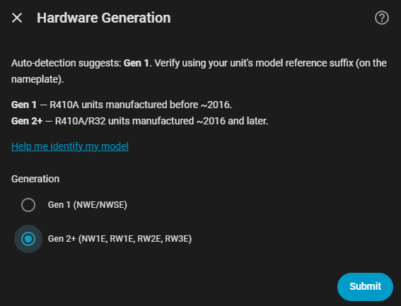

  • wmc
  • Laatst online: 20-10 14:14
wmc
Voor degenen die de AWT-MBS-02 hebben geinstalleerd. Hoe hebben jullie deze verbonden met je netwerk? Ik heb de volgende stappen ondernomen:
- De ATW-MBS-02 geinstallerd op de Yutaki
- Via de ethernet stekker verbonden met de ATW-MBS-02, daarbij het IP adres ingesteld op een adres format dat binnen mijn netwerk gebruikt wordt.
- De ethernet kabel in een van mijn mesh netwerk pods gestoken
- Via de HA integratie proberen verbinding te maken, echter dit lukt dus niet. De poort heb ik op de default waarde (502) laten staan.
Wat doe ik fout hier?
  • Pos2007
Ik heb de AWT-MBS-02 rechtstreeks met upt op de modem aangesloten, zit nog wel een switch tussen. Met het programma van Hitachi wat op de meegeleverde stick stond heb ik een IP-adres toegewezen. Edit: dit heb ik gedaan door de AWT met usb aan een laptop te verbinden.
[ Voor 15% gewijzigd door Pos2007 op 09-02-2026 12:55 ]
  • wmc
wmc
Na lang debuggen met CoPilot ben ik erachter gekomen dat de registry voor de buitentempertuur verkeerd in de integratie stond voor mijn specifieke unit. De oplossing was om
[code]
"outdoor_temp": 1091,
[/code]
te veranderen naar
[code]
"outdoor_temp": 1080,
[/code]
Vreemd genoeg was bovenstaande de suggestie van Copilot, maar register 1080 is niet de buitentemperatuur (hij verandert niet). Bij terugveranderen naar 1091 blijft de integratie gewoon werken.
Een andere stap die ik heb gezet is de local control mode op de warmtepomp veranderd. Ik ging er vanuit dat bij alleen lezen hij op "local" kon blijven staan, maar dat blijkt toch niet zo te zijn.
[ Voor 42% gewijzigd door wmc op 09-02-2026 14:42 ]

Beetje bijzonder, wanneer ik Gen 2+ selecteer krijg ik een unknown error in de HA integratie. Bij de Gen 1 lijkt hij de setup wel af te ronden.
Mijn unit is in 2023 geplaatst, kan mij niet voorstellen dat deze voor 2016 geproduceerd is.
Iemand ervaringen met dit gedrag?
