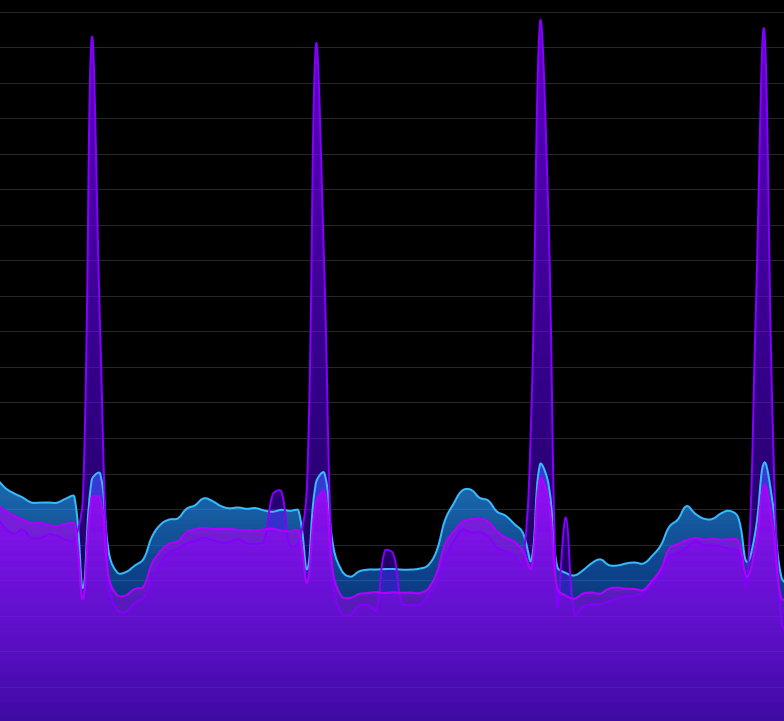

Defrosts lijken niet gebaseerd op een gemeten delta T/flow, maar inderdaad getimed op 45 min vanaf +/- <5 graden. Met een Ta van 29 graden kwam ik afgelopen week op runs van iets meer dan 12 uur met gemiddeld 1,8 kW verbruik per uur. Dus ook zo'n 22 kW (vrijstaand, 200 m2, vvw).
Nu het weer warmer is begint het pendelen. Kan de Ta wel weer verhogen maar laat het maar even zo.
Afbeeldingslocatie: https://tweakers.net/i/EYEKfW22ZfEGOQxXVm4t15RICqU=/fit-in/4000x4000/filters:no_upscale():strip_exif()/f/image/x9VmFQEUSurkMPImtMytzwhR.png?f=user_large

Ik heb de laatste weken gedraaid met nachtverlaging 65% Ta 27 graden vaste flow 90% (ongeveer 2m3/h). Hiermee kreeg ik runs van meer dan 12 uur. Ook op Ta 26graden geprobeerd maar daarmee verwarmde het huis niet. het vermogen daarmee was rond de 1.9 kw/h. Ik ben daar best tevreden mee maar merk nu dat het wat warmer is de warmtepomp weer gaat pendelen. Dus moet weer andere instellingen gaan gebruiken. Zo blijven we bezig. Had gehoopt een instelling te vinden die bij elke temperatuur bruikbaar is. Maar zo slim is het apparaat helaas niet. Ik moet de Ta handmatig hoger gaan zetten om pendelen te voorkomen.

Bij mij zie ik hetzelfde verbruik. Zo rond de 21kW. Runs zijn zo’n 6-10 uur gedurende de nacht. Overdag doet hij het sneller, omdat de buitentemperatuur dan wat hoger is. Heb op 85% nachtverlaging gedraaid, maar had wellicht ook 75% kunnen zijn. Had af en toe een thermo off.
Als hij bij jullie gaat pendelen, is dan de Twi bijna hetzelfde als de Two? Of zien jullie een hogere Two dan de set temperatuur?

Voorheen had ik ook last van pendelen. Volgens mij doordat de two langer dan ca 5 minuten 2 graden hoger is dan tset.
Ik vang dit op door de flow iets te verhogen.
Of ta een graad omhoog
Of 24/7 nachtverlaging paar procent naar beneden
Maar bij veranderend weertype blijf je aan de knoppen draaien....., althans ik wel, om maar zo efficiënt mogelijk te stoken. Niet om de centen, maar vooral om te ondervinden.

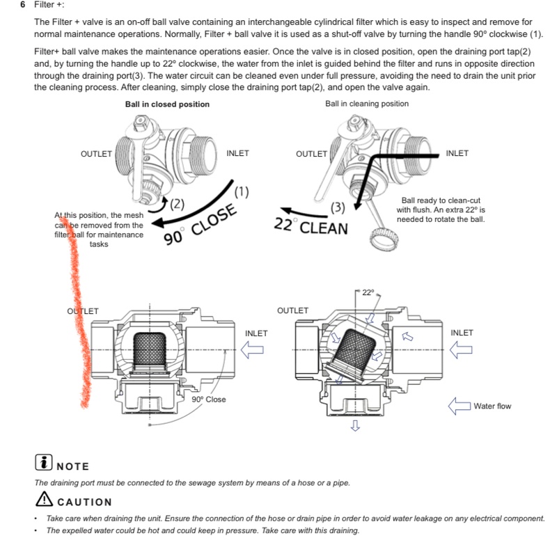

tinus89 schreef op woensdag 16 april 2025 @ 16:14:
Excuus, het magneetvuilfilter was ik natuurlijk van op de hoogte, ik kan hem helaas niet meer toevoegen in mijn post.
Weet je iets meer over het interne filter?
Afbeeldingslocatie: https://tweakers.net/i/-PbyjDVkQnsNYQNQZi_Y4vJbqZg=/800x/filters:strip_icc():strip_exif()/f/image/VpGxnMDkbHSSUHlAtf0NzYJx.jpg?f=fotoalbum_large

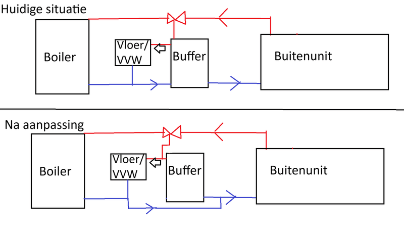

Hallo Mensen,
Ik zou graag mijn systeem anders willen aansluiten. Heb nu een buffer in serie staan, maar zou graag naar een paralle buffer willen gaan. Is er iemand die hier info over heeft?
Heeft iemand hier een foto van?
Wat heb je als 2e pomp? en hoe is die aangesloten?
Wat voor buffervat heb je?
Welke leiding diameters heb je van de binnen unit naar je buffervat?
Zijn er nog specifieke instellingen nodig?
Alle info is welkom

Mag ik vragen waar je deze informatie vandaan hebt? Ik zou graag de andere instructies ook even doornemen :) .
  • STT_2022
  • Registratie: November 2022
  • Laatst online: 09-10 15:46
slim_fan schreef op dinsdag 22 april 2025 @ 20:29:
Ik heb in google gezocht naar Hitachi Yutaki S service manual.

STT_2022 schreef op dinsdag 22 april 2025 @ 19:51:
Hallo Mensen,
Alle info is welkom
Waarom wil je naar een parallel buffer? Ik heb een parallel buffer (hybride), en moet totaal andere settings gebruiken om het normaal te laten functioneren. Ik regel op % nachtverlaging. Je kan dan ook niet goed op delta T sturen omdat je menging krijgt in je buffervat (en dus pendelen).

CHE56 schreef op woensdag 23 april 2025 @ 10:39:
Er zijn 2 manieren om 'parallel' aan te sluiten: met 2 of met 4 buizen.
https://warmtepomp-weetje...del_warmtepomp_buffer_aan
Welke heb jij?
Hallo CHE56,
Het probleem wat ik heb, overshoot van set temperatuur, zou liggen aan het feit dat de warmtepomp met een te laag debiet zou draaien. Als ik een buffer parallel zou aansluiten (4 pijps systeem) dan zou hij altijd zijn debiet kunnen halen.
Door mijn afgifte systeem krijgt hij namelijk te veel tegendruk.

STT_2022 schreef op woensdag 23 april 2025 @ 16:54:
Hallo CHE56,
Duidelijk. Zorg er wel voor dat je pompsnelheid van warmte pomp en systeem hetzelfde zijn (als dat kan met die tegendruk).

CHE56 schreef op woensdag 23 april 2025 @ 17:34:
En dat wordt dus nog wel een dingetje.
Ik verwacht dat mijn afgifte systeem (pomp 2) constant zal gaan lopen en dat de binnen unit pomp sneller zal gaan lopen.

Ik heb ook een Hitachi Yutaki, de rasm 3vre (3kW), een monobloc dus. Het systeem draait goed en naar tevredenheid. Echter, vermoed ik dat het systeem (veel) efficiënter kan worden. De installatie ging niet soepel door meerdere redenen, die uiteindelijk naar tevredenheid zijn opgelost. De driewegklep is in dat proces verplaatst en voor het buffervat gezet (waar deze eerst na het buffervat zat). De retourleiding van de boiler komt echter wél in de boiler uit. Dus als de boiler wordt opgewarmd, doet het buffervat mee, dus extra tijd en energie verlies. Zodra de boiler is opgewarmd, gaat de externe circulatiepomp draaien (zwarte pijl in onderstaande) en pompt die het warme water van het buffer de vloer in. Geen ramp in de winter (hoewel het officieel té warm is voor de VVW), maar in de zomer is het wel vervelend. Ik wil daardoor de aansluiting iets gaan veranderen. Is onderstaande een goed plan? En heeft iemand suggesties?
Afbeeldingslocatie: https://tweakers.net/i/9iyYPL_2I1Gyq_I8sMu7P4Y9iaM=/800x/filters:strip_exif()/f/image/FBBAxgrQj6InZvAEMIwrlxDn.png?f=fotoalbum_large
excuses voor het krabbelige schema; paint en een touchpad zijn hier niet ideaal voor ;)
ps: ik heb het al eerder gevraagd, maar zijn hier mensen waarbij het systeem 'vast loopt' als de warmtepomp nog bezig is met de boiler op te warmen, de boiler temp > 50 graden is en de legionellacyclus start? Mijn systeem blijft dan proberen om de boiler middels de warmtepomp op 60 graden te krijgen, zonder dat het element aan gaat.
Edit: Als de warmtepomp de boiler niet opwarmt, gaat de legionellarun wel goed.

  • slim_fan
  • Laatst online: 20-10 12:18
slim_fan schreef op woensdag 21 mei 2025 @ 21:52:
Kan iemand bevestigen of dit een goed plan is om mijn parallelle buffer aan te sluiten? Ik zou aankomend weekend graag de aanpassingen, mits correct uiteraard, gaan plaatsen.
  • Oetker
  • Registratie: November 2014
  • Laatst online: 22-02 15:16
slim_fan schreef op dinsdag 27 mei 2025 @ 11:00:
Als jij ook je backup heater in het buffer hebt, moet je wel de driewegklep-uitgang altijd door het buffer laten stromen, zie
https://warmtepomp-tips.nl/warmtepomp/buffervat/ "Verschillende manieren om een parallelbuffer aan te sluiten"
Ik denk dat jij nu configuratie D voorstelt, ik heb G.
Ik heb een andere manier van vastlopen gehad tijdens de legionellacyclus: het element in de tank ging wel, maar de WP zette die niet meer op tijd uit. De thermostaat in de tank greep in, maar blijkbaar vond de WP de retourtemperatuur toch te hoog, en ging in storing.
Na het resetten van de WP ging deze vervolgens proberen op alleen de WP het legionallaprogramma te doen, zoals iemand anders ook zag.

Afbeeldingslocatie: https://tweakers.net/i/g9880IdZPAubZkmpN5szT8byTqY=/800x/filters:strip_exif()/f/image/WuZFUMNL6OHCQyEebbdzPTc4.png?f=fotoalbum_large
Schrikt iemand van de runs zoals te zien is hierboven? Ik heb laatst HMD over de vloer gehad en die heeft warmtepomp een update gegeven maar ook de instellingen aangepast naar een regeling op de buitentemperatuur modulerend.
Het is beter om een vaste watertemperatuur te kiezen toch heb ik eerder gelezen hier?

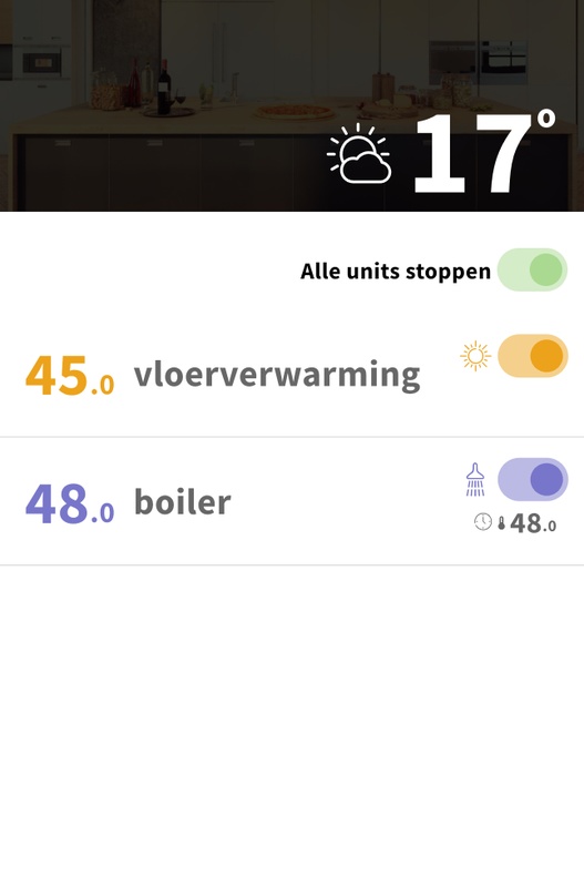

  • Johndoej
  • Registratie: Augustus 2023
  • Laatst online: 19-02 20:44
Een nieuwe vraag .
Wil graag de boiler in de hitachi yataki aan laten gaan als de zon minimaal 1000 W geeft, om de boiler te laten werken als een soort accu, dat hij alleen aanspringt als er een overschot aan stroom is, dus meer dan 1000 W
Nu ben ik alleen onzeker op welke over de aansluiting in de warmtepomp
Heb hiervoor een shelley gevonden met een droog contact. Pro 50 EM.
Deze aangesloten op de rail en de klem aangesloten op de fase die binnenkomt vanaf de linky..
Nu hoort hij de wp te schakelen en zeggen te de wp je moet aangaan
  • SkyFlyer
  • Laatst online: 11-10 14:04

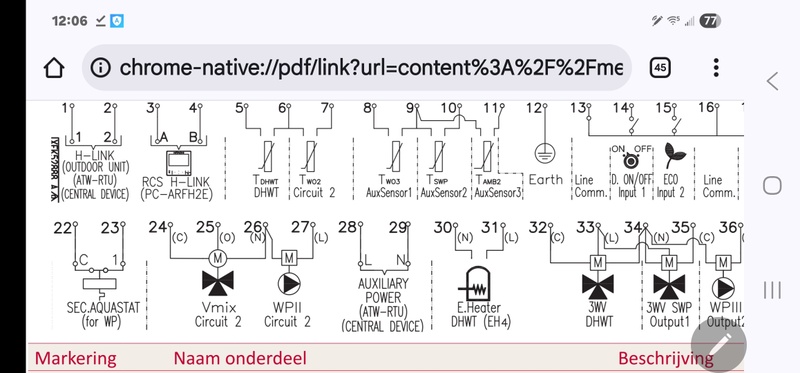

Bedankt voor je reactie, Is dat nummer 19 en 20
  • Johndoej
Er zijn veel contacten, allen genummerd, maar zou graag horen welk contact hiervoor geschikt is.
  • SkyFlyer
Johndoej schreef op zaterdag 10 januari 2026 @ 21:39:
[quote]SkyFlyer schreef op zaterdag 10 januari 2026 @ 21:30:
Als je dit via een relais wil doen kun je dat via de Smart functie doen. SG ready contacten voor optimalisatie, of wil je de boiler helemaal uit?

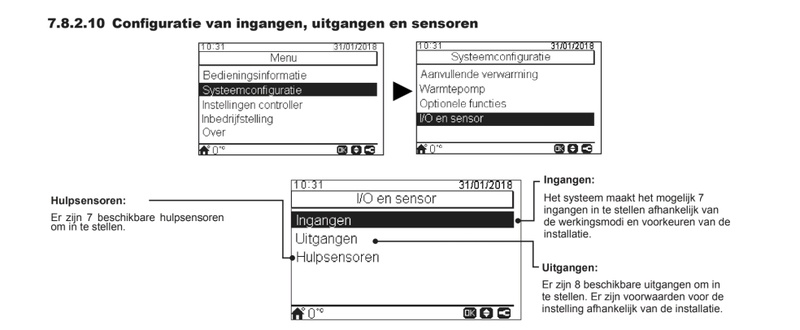

Als ik mij goed herinner kun je dat instellen:

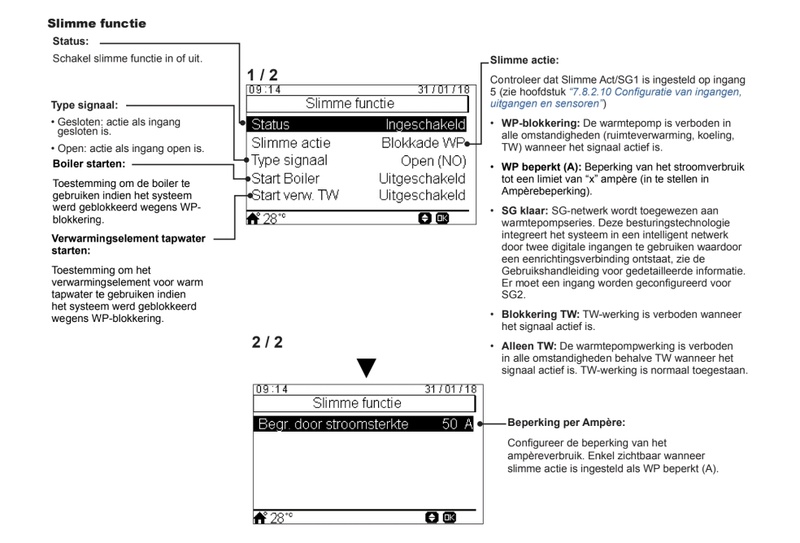

Afbeeldingslocatie: https://tweakers.net/i/MqHcwMuf-y2MJHn3idEXzxE9Km0=/800x/filters:strip_icc():strip_exif()/f/image/o3ljcgPJe7D4ga7RSDMBpBOX.jpg?f=fotoalbum_large
Afbeeldingslocatie: https://tweakers.net/i/7nv8gF4Tl3W-g_dOg-Al3ZUkHqM=/800x/filters:strip_icc():strip_exif()/f/image/Y9yHfBTWUWp0CC66GSRw3LkR.jpg?f=fotoalbum_large
Afbeeldingslocatie: https://tweakers.net/i/2Z88D8I7keVKszre8D0WrIJ6KDA=/800x/filters:strip_icc():strip_exif()/f/image/uscBKFCdBcB9TpqSEJwMvloM.jpg?f=fotoalbum_large
16 is common;
Icm
15 = ingang 2
17 = ingang 3
18 = ingang 4
19 = ingang 5
20 = ingang 6
21 = ingang 7
  • Johndoej

Bedankt voor configuratie . Maar welke klemmen gebruik ik nu ?
  • SkyFlyer
Dat ligt eraan hoe je gaat configureren;
Wil je de SG functie gebruiken ? (Blok compressor, normaal bedrijf, verhoogt bedrijf, max bedrijf)
Of wil je alleen TW blokkeren?
Daarnaast kun je de ingang dus zelf instellen in het menu.

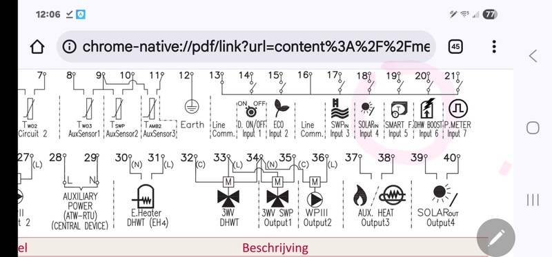

Wil dus dat de boiler aangaat als er een overschot aan stroom is. Verder niets. Dit heb ik ingesteld in de shelly
Boven de 1000 W gaat hij aan, verwarmd 10 graden meer wordt 57 graden. Enz.
Aangesloten op klem 16 en 18.
Voor een goede werking zou ik nu rechtsboven een zonnetje moeten zien als klem 16 en 18 contact maken. Helaas gebeurd er niets
Dus de klemmen 16 en 18 rechtstreeks met elkaar verbonden maar dan gebeurd er ook niets.
Het is de configuratie van de Hitachi of de aansluiting 16 en 18 kloppen niet
  • SkyFlyer
Worden er dan niet 2 functies door elkaar gehaald?
De zonnepaneel functies in de Yutaki zijn bij mijn weten alleen van toepassing op thermische zonnepanelen, niet PV?
Dus wanneer er voldoende thermische capaciteit beschikbaar is, gaat de warmtepomp boiler dus juist *niet* verwarmen.
Om vanuit PV zonnepanelen te schakelen, moet je óf met SG codes werken, óf met TW blokkade werken (en de logica dan precies omdraaien in de Shelly). Maar dan verander je dus niet de temperatuur, je schakelt warm TW in of uit. In de meeste gevallen is dat niet wenselijke tenzij je ook een tijd schema instelt, en daarop een overrule doet, door b.v. eerder te verwarmen.
Voor complexere logica kun je dan weer beter met modbus schakelen, maar daar heb je wel de optionele modbus gateway voor nodig.

  • SkyFlyer
Wanneer je een temperatuur aanpassing wilt doen, op basis van een stroom overschot, is dat zeker mogelijk, maar dat kan maar op 2 manieren:
1) Via Modbus, met de Modbus gateway.
2) Via de SG ready interface, om naar comfort of boost te schakelen.
*) Mogelijk is er nog een 3de via de Somfy interface, die ken ik niet goed, maar dan geeft de Modbus je sowieso veel meer mogelijkheden, zeker icm Home Assistant.
Als je de boiler wilt blokkeren / deblokkeren aan de hand van stroom tarieven is dat ook mogelijk, via de relais, of je kunt de boost functionaliteit gebruiken via een relais.
De vraag is dus wat je wilt.

  • SkyFlyer
Johndoej schreef op zondag 11 januari 2026 @ 17:41:
Ik heb een chelly pro EM 50, een relais met mogelijkheiden, heb daar 2 scenes opgezet voor wanneer de wp in en uitschakelt . Met de instellingen van de Hitachi Yutaki kom ik er niet uit. Zou graag daar hulp in krijgen.
Dus de laatste optie , de boiler blokkeren en deblokkeren
In dat geval:
Slimme actie op TW blokkade zetten.
De Shelly tussen 16 en 19 zetten.
Kies actie "open" als bij een Shelly open relais de Boiler geblokkeerd moet worden.
Als de Shelly nu sluit, wordt de blokkade opgeheven.
