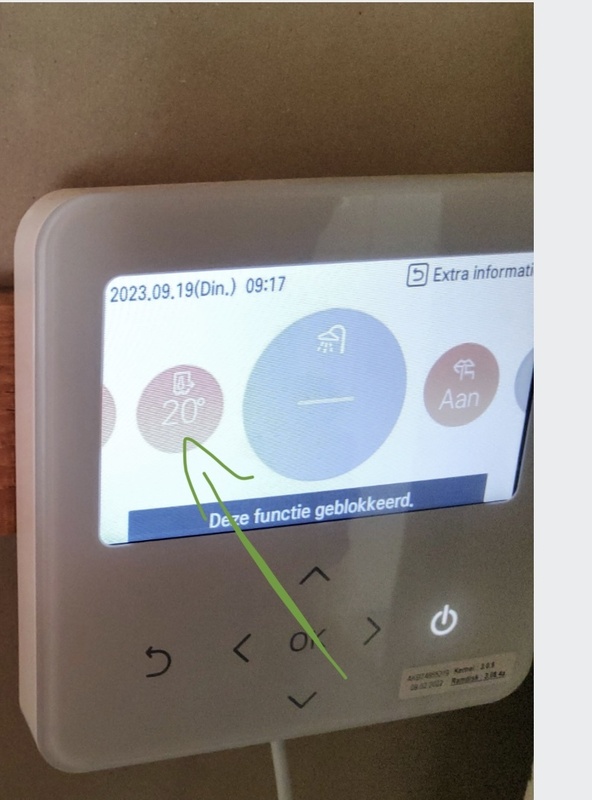

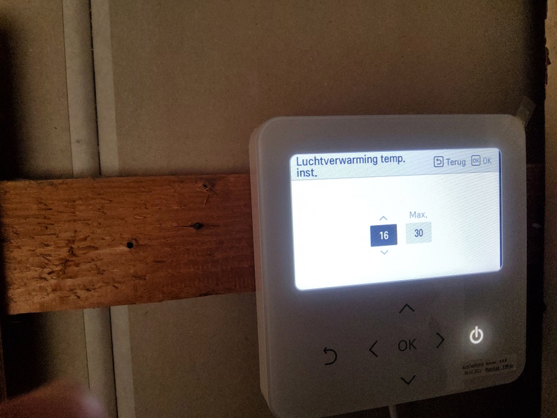

  • Bengaalse
  • Laatst online: 15-07 10:47
Afbeeldingslocatie: https://tweakers.net/i/KlBOyPl3o6pWrYY97FlRwE-AKCc=/x800/filters:strip_icc():strip_exif()/f/image/zQR6c9yZXauuLbbctfKohcCv.jpg?f=fotoalbum_large

Bengaalse schreef op dinsdag 19 september 2023 @ 11:01:
Als ik de nest omhoog zet bijvoorbeeld 28.
Schakeld hij de warmtepomp niet
De RMC gaat toch aan?

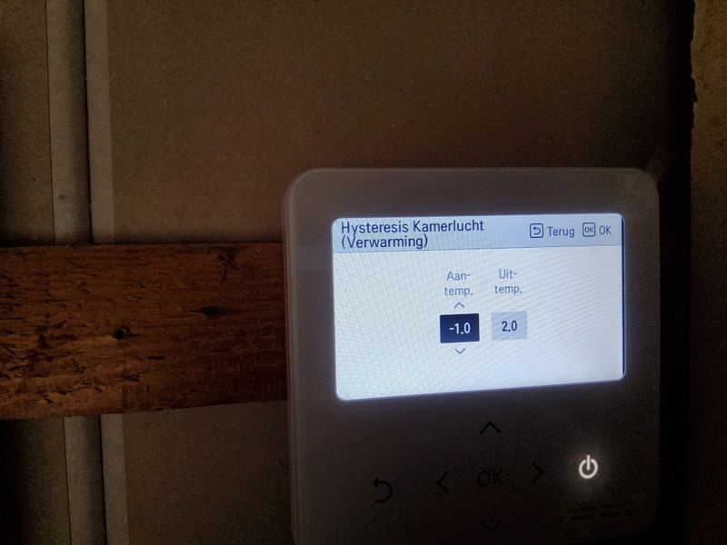

  • Bengaalse
Ja de controller gaat aan maar .de nest zet ik bijvoorbeeld 28 de warmtepomp doet niks

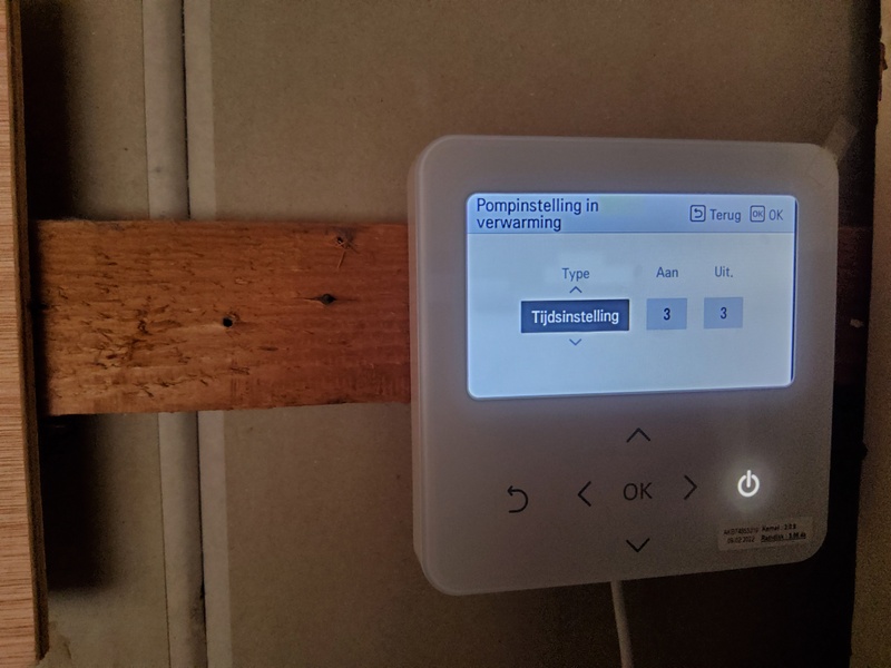

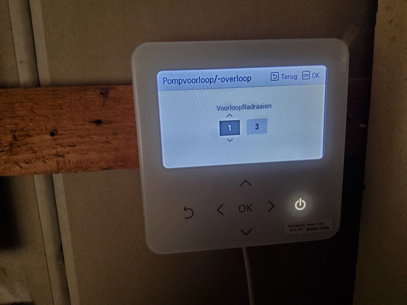

  • paQ
  • Laatst online: 23:11
Bengaalse schreef op dinsdag 19 september 2023 @ 12:50:
De nest bepaalt alleen maar of je RMC aan mag.
Alle settings moet je op de RMC zelf doen.
Dus stooklijn, hysterese, pompinstellingen enz enz.
Het werkt niet out of the box ;)

  • paQ
Die 28 van je nest doen niks he.
27, 34, 29, allemaal 1 pot nat. aan=aan.
Ik zie dat je je verwarminginstelling op je RMC nu op 20 graden hebt staan. (op het hoofdscherm)
Als het water warm genoeg is (niet buiten de ingestelde hysterese komt) dan gebeurt er inderdaad helemaal niets :)
Als je die nu bijv op 30 zet, zal je wp echt wel aan gaan.
stap 1 is wel echt instellen dat je zeker weet dat je alleen op water verwarmt, niet op lucht/water.
[ Voor 12% gewijzigd door paQ op 19-09-2023 13:54 ]

Sorry als die geschakeld is naar de nest thermostaat 28.pin 8 omgezet moet ie toch echt wat doen
  • paQ
Bengaalse schreef op dinsdag 19 september 2023 @ 14:37:
waarom?
De warmtepomp weet niks van die 28 graden op jouw nest he.
ga eens rustig achter de computer zitten, en lees alle antwoorden op je vragen nog eens rustig door ;)
wat achtergrond info:
De RMC is een controller waar je alle settings van de wp mee kunt instellen, aanzetten of utischakelen.
Hij kan tevens als thermostaat (luchttemperatuur in de kamer) dienen.
Daarvoor moet je wp ingesteld staan op lucht/water.
Je wp heeft ook een interne thermostaat, waardoor je de kamerlucht (bij je RMC) buiten beschouwing laat. In dat geval (zou ik nu doen) zet je hem op alleen water.
De nest moet gaan dienen als je kamerthermostaat (neem ik aan?). Dus je geeft met de nest een signaaltje aan de WP dat er warmte bij moet in de kamerlucht. De WP weet niet hoeveel warmte jij er bij wil of hoe warm het in de kamer is; de nest weet niet hoe warm het water is.
Hoe warm het water moet worden dat je wp moet maken, dat moet je zelf instellen. Een (buiten)temperatuur afhankelijke curve- de stooklijn- is daarvoor het mooist, maar dat is trial and error welke temperaturen je daar voor moet hebben.
Je kunt om te beginnen ook gewoon eens het water op bijv 27 graden zetten en kijken hoe dat is.
Samenvattend:
Je nest zet je op de gewenste kamertemperatuur, je WP (RMC) op de gewenste watertemperatuur.
gratis rijmpje:
Als aan beiden niet wordt voldaan, pas dan gaat de WP aan.
[ Voor 88% gewijzigd door paQ op 19-09-2023 14:58 ]

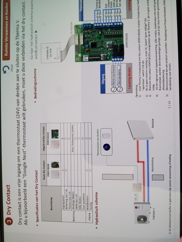

  • ThunderStorm
  • Laatst online: 17:14
Jojan265 schreef op maandag 18 september 2023 @ 20:45:
Aan je eigen foto te zien, moet je echt de manual hebben met de volgende klemmen (ik heb de nummering aangepast naar hoe het echt moet zijn, de originele handleiding is niet correct):
Jouw foto:
Dan de Nest aansluiten met L op klem 21 van LG, N op klem 22 van LG, 2 (= common) op klem 21 van LG en 3 ( = NO) op klem 24 van LG.
Even ter bevestiging, want de vraag over het aansluiten van een Nest gaat vast nog veel vaker gesteld worden. Deze aansluiting is correct en werkt! Dank Jojan, Paq!
Het meest werk is nog het weer dichtmaken van warmtepomp. Wat een rotbeplating zit daaromheen zeg!

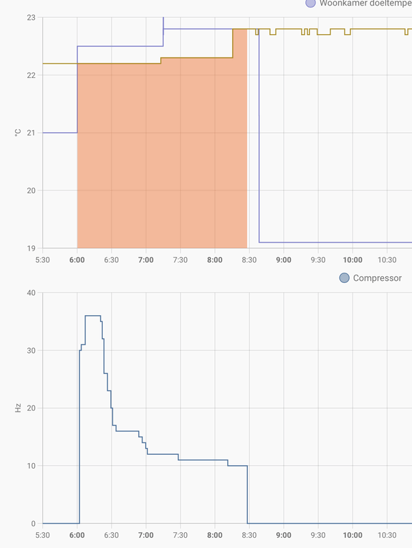

Als je je stooklijn voor elkaar hebt werkt het dikke prima :)
Verder terug moduleren dan noodzakelijk zal hij dan toch niet doen, maar blijft ook zeer zeker niet te hoog hangen.
Er zijn gewoon wat voordelen aan een externe thermostaat:
- van afstand aan/uit zetten (zonder weer een wifimodule of extern benaderbare HA oid)
- krapper lucht hysterese
- als je meerdere zones los wilt kunnen regelen
- preciezere meting (mijn RMC zit er echt rond de 1.2 graden naast. zeer hinderlijk.
run van vanochtend @ 8 graden buiten (nest op 22.8 :+ )
Dit is overigens de laatste public firmware (zoals ze volgens mij nu ook geleverd worden)

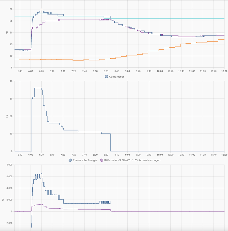

zelfde gisteren met 10,5 graden buiten:
Afbeeldingslocatie: https://tweakers.net/i/wlMmNJBesBZXj27oB8W0jMoWyXk=/x800/filters:strip_exif()/f/image/5uN92WfPkLPYdBpdZYnUgEs4.png?f=fotoalbum_large

Ziet er goed uit, maar wat is je luchttemperatuur geweest?
LG-HM071MR-U44 / SWW Hewalex PCWU 3.0 / PV SMA + Jinko 14 kWp / Kia e-Niro
  • paQ
Jojan265 schreef op zondag 24 september 2023 @ 15:35:
waar... binnen?

22,2 > 22,8 (vanochtend)
Afbeeldingslocatie: https://tweakers.net/i/IDqMOe2vpzpQdADeElWJEiEdr2M=/x800/filters:strip_exif()/f/image/VsoKnepF08dsKmsXZrNU7Uuc.png?f=fotoalbum_large

In deze tijd van het jaar is het nogal moeilijk om lange runs te maken. De compressor is inderdaad helemaal teruggeregelt en dit gaf blijkbaar nog teveel thermisch vermogen. Met de RMC zou dit w.s. hetzelfde geweest zijn.

  • paQ
Jojan265 schreef op zondag 24 september 2023 @ 15:44:
Daarom. Ik heb hier vorige hele winter eigenlijk niets anders in gemerkt.
Vandaar ook mijn opmerking dat wanneer je stooklijn klopt, heel die luchttemperatuur waarde er ook niet bijster veel toe doet, tenzij je bijv erg veel zon binnenkrijgt. Dan wellicht zal het zin hebben.

  • paQ
jvanderkroon schreef op maandag 25 september 2023 @ 10:24:
@kazemo als je zoekt op het nummer dat in je gelinkte afbeelding staat dan kom ik een aantal winkels tegen.
Ik zocht op `pdrycb000` en dan zie ik Maxicool en Aircoshop limburg als winkels naar voren komen.
Het is wel een prijzig printje dan is de eerder genoemde optie om er een wifi contact zoals een Shelly of dergelijke veel voordeliger.
Ik vraag me sowieso af of dat een ander resultaat geeft.
Lijkt me eerder bedoeld om niet elke keer in de WP te hoeven graven om iets aan te sluiten.
ah hij moet met de flatcable aan de indoor print.
Die zit in de monoblocks uiteraard ook gewoon buiten. Dus dat idee is ook al om zeep dan.
Maar goed ben benieuwd wat de uitwerking is. En wat de gewenste uitwerking überhaupt is.
Er kan maar 1 van de twee master zijn. De RMC of de Nest.
Maar ik neem aan dat hij SWW wil kunnen aanzetten als de nest uit staat. Maar goed, dat is bijna zeker ook met de nest gewoon te regelen. (zonder tussenkomst van andere apparatuur)
Ik heb een keer zo veel met de nest zitten klooien, dat ik ineens een gele druppel in beeld had en warm water aan het maken was :S :D
edit 2:
even opgezocht
Instellingen > Apparatuur > pro-configuratie > anders > warm water [niet aangesloten]
M.a.w. als je de droogcontacten van de wp op 5 en 6 van de heatlink aansluit, heb je ook daar een connectie.
edit 3:
oe! Die zou je dan ook aan het PV droogcontact van de warmtepompboiler kunnen aansluiten 8)
Dan kun je met de nest de WPB handmatig inschakelen.
[ Voor 54% gewijzigd door paQ op 25-09-2023 11:02 ]
  • kazemo
  • Registratie: Augustus 2022
  • Laatst online: 15-10 12:46
:) mijn gedachte er achter als ik het goed zie....dan kan ik elke willekeurige 24v ruimte thermostaat (veilige spanning in nederland gebruikelijk) aansluiten dit hoeft niet perse een nest ruimte thermostaat te zijn(220v thermostaten is ouderwets)........het genoemde printje is zo te zien orgineel LG ??....edit dit lost misschien het probleem op dat aan/uit knop van rmc compleet uit gaat dit vind ik hinderlijk......op gezocht bij maxicool kost dit 121 euro(eenvoudige uitvoering)........ruimte voeler lg 52 euro........dit heeft misschien ook invloed op het Ai verhaal(kunstmatige intelligentie

Deze contacten zitten al in je warmtepomp namelijk.
Waar zit in de warmtepomp het contact om DHW aan/uit te zetten? Als ik dat weet hoef ik ook niet te knoeien met weerstandjes om de temperatuur in de DHW-tank te simuleren…
  • paQ
Paulluijken schreef op woensdag 27 september 2023 @ 18:19:
Als het goed is terminal 25 (Afhankelijk van model)

  • paQ
Bengaalse schreef op donderdag 28 september 2023 @ 23:43:
99 dollar plus verzendkosten totaal 189 euro
om je nest aan te sluiten?
Ik begrijp nog steeds niet helemaal wat je precies probeert te bewerkstelligen eerlijk gezegd
De nest heatlink kan alleen aan de wp doorgeven:
thermostaat aan/uit
warm water aan/uit
warm water boost x min
  • paQ

  • rooiekool
  • Laatst online: 22:33
hoe kun je op een U44 een stooklijn toepassen zonder ruimte referentie? Dus met de gewone remote aan en uit zetten en dan aan de hand van de buiten temperatuur alleen op stooklijn sturen.
Bij mijn broer ligt de controller momenteel in de kast bij de vloer verwarming verdeler omdat daar de leidingen binnen komen. De temperatuur van de controller is dus geen referentie en dat hoeft verder ook niet. Gaat om een basistemperatuur in een woonboerderij, de rest wordt eventueel met radiatoren en een cv-ketel bijgestookt.
Regelen op lucht+water en dan setpoint lucht op 30 graden ofzo?
  • thido
  • Laatst online: 22:34
thido
Tilburg
rooiekool schreef op vrijdag 29 september 2023 @ 16:42:
Regelen op water, dus niet water + lucht.
Ik heb vorig seizoen zelfs gewoon op water zonder stooklijn gewerkt.
Te koud, te warm? -> bijregelen door de gewenste watertemp even te plussen of te minnen.
Dat moet natuurlijk wel kunnen in het type woning en bijbehorende isolatiegraad etc.
