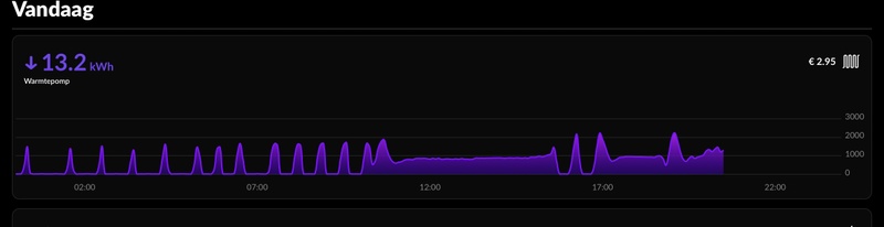

Wel mooi om je grafieken te zien, heb ik het goed dat jij runs van bijna 1 uur hebt zonder dat de warmtepomp uitschakelt? Is dat met of zonder een buffer? Hoe maak je die grafieken? Is dat met Kamstrup?
Ik heb net m`n eerste twee dagen erop zitten en ik zie hem 3 keer per uur inschakelen, ik zit in silence mode en watertemp. van 50 graden. Ik verwacht dus dat ik wel moet kijken naar een buffervat erbij. Dit komt ook door Evohome, die schakelt vele zones uit waardoor mijn afgifte veel lager is. Als ik alles open zet, maakt hij wel veel langere runs.

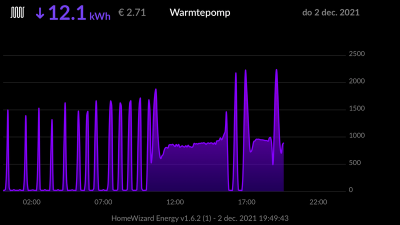

@mouse86 Mijn grafieken komen tot stand met info vanaf een Kamstrup, Homewizard Energy en Netatmo weerstation. Die data komt samen in InfluxDB, waarna ik met Grafana de grafieken maak.
Verder is het voor jou misschien een idee om minder verlaging van de temperatuur toe te passen zodat je met een lagere Ta langere runs kan maken. Waarschijnlijk gaat je dat per saldo minder elektra kosten, ook al hou je je huis warmer.
Ik schakel hier met de Netatmo ook bepaalde groepen dicht als ik die niet zo warm hoeven te worden. Echter zie ik wel een duidelijk effect als de werkkamer met vloerverwarming wel of geen warmte vraagt. Gelukkig heb ik inmiddels ook nog genoeg andere afgifte dat hij wel door kan draaien. Echter zie je dan dat hij dan ook wel terugzakt in efficientie als hij minder warmte hoeft te leveren als de vloerverwarming dichtloopt. Dit gedrag die je hier na 11 uur vandaag:
https://snapshot.raintank...TyIMWeFn1tsRQwMk3n2OlycrE
Verder geen runs van een uur, maar sinds 3 uur vannacht draaien aan 1 stuk met in totaal 9 defrosts.

Ik ben erachter wat het "pendelen' veroorzaakt.
Het is niet dat de warmtepomp zijn opgegeven temperatuur bereikt heeft en daardoor uitschakelt. Het is Evohome die de warmtevraag aan en uit zet.
Ik had een Wireless Relay Box besteld van Evohome (BDR91). Als Evohome denkt dat hij 50% warmte nodig heeft, dan gaat hij in 1 uur dit opdelen in 3 delen van 20 minuten. Vervolgens bij elk deel van 20 minuten zet hij bij 50% warmte de warmtevraag voor 10 minuten aan en dan 10 minuten uit. En zo blijft hij doorgaan. Dit noemen ze blijkbaar Time Proportional & Integral heat pump (TPI).
Dat wil je eigenlijk helemaal niet hebben bij deze warmtepomp, je wilt dat hij gewoon aangeeft, ik wil nu warmte, net zolang tot dat niet meer nodig is.
Blijkt dat ze dezelfde relais box hebben geupdated met een nieuw model namelijk BDR91T.
Deze heb ik nu besteld. Ik laat de resultaten weten....

Fijn je aanbod om te helpen O+ Maar ik wacht toch echt even af tot ik uit de rolstoel ben want als ik nu wat stuk maak, dan komt er nog een hele winter dat ik anders gas moet gaan gebruiken ;) .
@Powrskin
Het gaat er eigenlijk om, dat je moet zorgen dat je de overshoot kan oppakken / bufferen / aanpassen. Want als je de 10 minuten voorbij bent, dan is hij voldoende terug gemoduleerd.
10 minuten volgas op stille modus is dan 0,16 uur x1700We x3.5 COP=952Watt die dan ergens heen moet zonder dat Ta boven Tgewenst is gekomen.

  • JanAllElectric
  • Laatst online: 17-09 09:10
mouse86 schreef op donderdag 2 december 2021 @ 18:54:
Vandaag hele huis warm gehouden, dan heb ik overdag geen een keer een defrost gehad en in de nacht 2 x een defrost. Hij gebruikt elektrisch gemiddeld 1200 watt 24/h per dag. Ik zat op 1100m3 gas per jaar (Ex sww en koken) toen ik nog niet iedere dag thuis was (nu wel door corona / meer thuiswerken).
Ik heb vandaag 18 defrosts. Dus 18 keer snel optoeren naar zelfs 3kW en daarna weer snel naar een defrost 8)7 .
Dus als jouw manier van aansturen het optoeren remt en ook de afstand tussen 2 defrosts groter maakt kan de LG onder 4,5-5 graden denk ik efficiënter lopen.
Boven 5 graden werkt de LG goed. Uit het andere forum begrepen dat onder -6 er ook geen defrosts meer zullen zijn. Dan zal de LG dus ook wel goed werken. Jammer dat het in Nederland (midden van het land) zo vaak in de winter 0-5 graden is.
NB:
gisteren gemiddeld 8,3 graden buiten: DCOP=4,2.
Vandaag gemiddeld 3,6 graden buiten: DCOP=2,8
Afbeeldingslocatie: https://tweakers.net/i/-FIRtvbanGy7MQ26uuGD0MQMNf4=/800x/filters:strip_exif()/f/image/MOh5PJgsK3YSOgUDpBSXgCV1.png?f=fotoalbum_large
[ Voor 16% gewijzigd door JanAllElectric op 02-12-2021 20:19 ]
Panasonic TCAP 12kW J-versie + Heishamon/HA/Node-Red/Grafana/InfluxDB; Atlantic v3 200L; 5* jaga strada 21 & zelfbouw DBE; 3*2400Wp (O,Z,W); KIA EV6 77kWh RWD + EVCC/cFos Wallbox solar; 3* Marstek 5kWh (v151)+CT003 (v114)+ modbus/lilygo/node-red/HA
  • mouse86
  • Laatst online: 25-09 00:03
JanAllElectric schreef op donderdag 2 december 2021 @ 19:31:
Dus als jouw manier van aansturen het optoeren remt en ook de afstand tussen 2 defrosts groter maakt kan de LG onder 5 graden denk ik efficiënter lopen.
Zonder het getest te hebben denk ik dat het wel kan schelen. Hoe de LG nu plankgas geeft, dat is bij deze temperaturen vragen om verstopping van alle gaatjes, of in ieder geval vernauwing ervan. En al zit er een vernauwing van 50%, dan is de volgende defrost heel snel dichtbij.
Ik zou graag het je morgen al willen laten testen, maar dat heb ik nog niet helaas :9~
Ben nu zelf ook wel benieuwd of bij jou de defrosts omlaag zouden gaan. Je hebt natuurlijk wel veel meer verbruik dan ik (2100m3 kuub gas bij jou tegen 1100m3 kuub gas bij mij).
Ik vind het overgens extra bijzonder dat @rykers, met een verbruik van 1250m3 gas, het niet red met deze WP. Terwijl jij, als ik het zo lees, meer / 2100m3 gas verbruikte, en het wél red. Of stook je nu ook al bij met gas?

Op zich ben ik redelijk tevreden, wel zie ik een aantal startups per dag. Ook valt me op, als ik mijn thermostaat welke verbonden is met de pomp met 2 graden verhoog, de warmtepomp begint te moduleren
Ook de defrosts zie ik hier niet zo direct terug
P.s kan wezen dat mijn kennis onvoldoende is

Afbeeldingslocatie: https://tweakers.net/i/vIAZI-JCM8LwV37Robkt3Vsja1Q=/800x/filters:strip_icc():strip_exif()/f/image/JDePpIgMw6DRJcmfdrvcP7cJ.jpg?f=fotoalbum_large
Afbeeldingslocatie: https://tweakers.net/i/5bdUcwvpv7WJvn3sbVSVlcIp5pM=/800x/filters:strip_exif()/f/image/zOGPSnWfuTPrmGQBwLIKE2lX.png?f=fotoalbum_large
