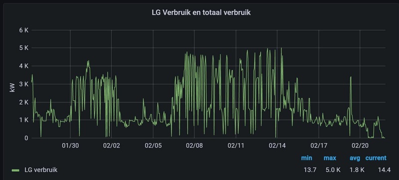

Oktober is bijna voorbij. Een update met de resultaten aansturing LG 9kW met externe thermostaat.
Instellingen:
- overdag 20 graden met hysterese (-0.3,0)
- nacht 18.5 graden met hysterese (-0.5,0)
- stooklijn 28@14 en 40@-25
Ik heb geen Kamstrup, maar bereken de maand_COP door vergelijking graaddagen en verbruik M3 gas (oude situatie).
- verbruik kWh LG: 162 kWh
- opgeleverd 630 kWh_th (equivalent van 72 m3 gas)
Maand_COP =3.9
NB: ik heb ook nog 15 kg pellets gebruikt voor incidenteel snel opwarmen in de ochtend. Dat zou een correctie van -0.2 opleveren op de maand_COP. Maar in de oude situatie had had ik de pelletkachel ook al.
Vergelijking met vorig jaar toen de LG zich zelf aanstuurde met hysterese (-0.5, 1.5):
- verbruik kWh LG: 301 kWh
- opgeleverd 845 kWh_th (equivalent van 96 m3 gas)
Maand_COP =2.8

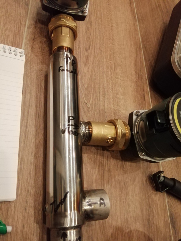

Aiii ik heb in oktober 359 kWh verbruikt. Veel gependel gehad, heb nu het manifold voor twee pompen en buffervat klaarliggen.
Wel de tijd vinden om t te monteren Afbeeldingslocatie: https://tweakers.net/i/ZjiV0k-61X864RfTt97MGdV3jYA=/x800/filters:strip_icc():strip_exif()/f/image/WFisD7A7Itoe1x78vym0jSlS.jpg?f=fotoalbum_large

Zie mijn LG 9kW grafiek en dat is zonder element. Het is wel maar een paar dagen dit jaar, maar toch hoge pieken. Vaak zie je na opstarten of een defrost dat de LG eerst flink optoert om de gewenste TA te bereiken en daarna weer wat aftoert totdat de stabiele lagere fase is bereikt. Bij het optoeren kan het verbruik flink oplopen.
Ik heb eveneens zoals @rykers de LG aangesloten op een 20A alamat en juiste aanvoerkabel vanuit meterkast. Voor alle zekerheid.
En inderdaad als je met 17 A toe kan, met de limiter dipswitch aangezet in de LG, is dat mooi.
Afbeeldingslocatie: https://tweakers.net/i/6aYukWG3PtWs62iCRBHhXbj2R_0=/800x/filters:strip_icc():strip_exif()/f/image/GYvEETmVQ1QBt4ONt9LDKLca.jpg?f=fotoalbum_large
[ Voor 12% gewijzigd door JanAllElectric op 13-11-2021 22:00 ]

Nu het weer kouder is, weer een heel aantal defrosts. Vannacht de silent mode eraf laten gaan om 05.00. Dat geeft wel een opvallend beeld voor de 9kW:
Afbeeldingslocatie: https://tweakers.net/i/WR7FFhAEaLP4pAEyxXmXVK3dbWI=/800x/filters:strip_icc():strip_exif()/f/image/kt3hfiG1CvanvPJZTA0GulCK.jpg?f=fotoalbum_large
Aandachtspunt is wel dat de buitentemperatuur iets hoger was toen silent nog aan stond. Het is dus geen helemaal zuiver vergelijk.
Wat mij wel opvalt is dat hij duidelijk veel sneller dichtvriest als silentmode uit staat. De COP zakt daardoor veel sneller in. Per saldo over deze 3 uren levert hij dan wel iets meer energie.
Met silent aan: 9.7 kWh tegen 2.7 kWh verbruik, dus COP 3.59. Tbuiten = 2.9
Met silent uit: 11.4 kWh tegen 4.1 kWh verbruik, dus COP 2.78. Tbuiten = 2.1
Als silent aan staat zit hij met defrost effect dus aardig op het niveau van de tabellen uit het LG databook. Als silent uit staat haalt hij het bij lange na niet.
In deze periode van 2 uur waarin hij vol aan de bak moest zit hij dus ongeveer op 5 kW vermogen met silent aan. Zou de conclusie dan terecht zijn die we eerder hier al vermoedden dat de 9kW een soort opgevoerde 5kW is?
Waar ik door de wandverwarming bij temperaturen boven de 5 graden dus prima de COP waarden die LG opgeeft haalt, zak ik daar nu heel hard doorheen nu hij gaat defrosten.
