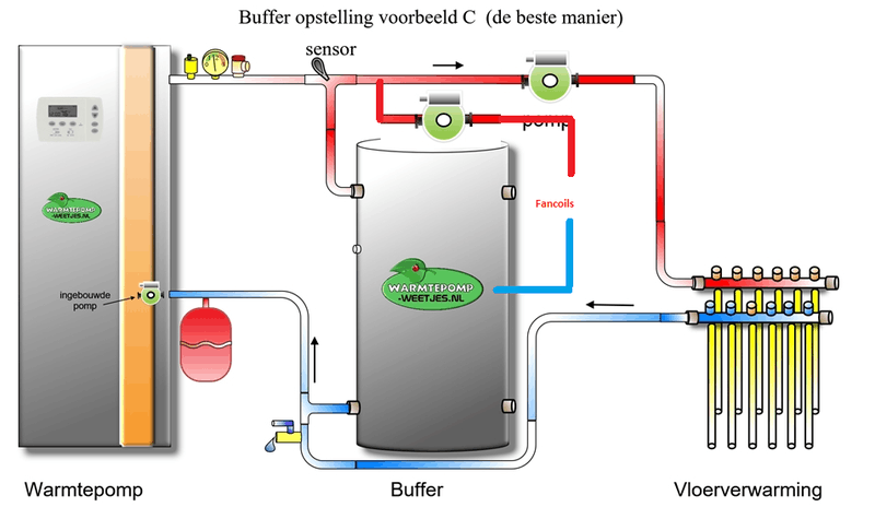

Om van het pendelen af te komen ga ik het buffervat toevoegen, ik heb vloerverwarming en fancoils,ik krijg geen eenduidig antwoord hoe dit aan te sluiten daarom ga ik twee externe pompen toevoegen, een op proportionele druk voor de (nageregelde) vloer. De tweede pomp circuleert de fancoils, aangezien vaak een groot deel van de coils wel flow heeft maar geen warmte afgifte nodig is gaat de retour temperatuur daar aardig van omhoog. Daarom wil ik die halverwege in de buffer laten uitkomen. De retour vanuit de vloer gaat volgen schema warmtepomp weetjes.
Blijft de externe sensor van de LG over, waar koop ik die, hoe sluit ik m aan?
  • Rolf Breuer
  • Registratie: September 2021
  • Laatst online: 10-06-2025
Is een 10k ntc weerstand.
Alie is je vriend.
Met kabel en netjes afgewerkt.
Wat bedoel je met pendelen. Dat als er geen warmteafgifte is de wp uit gaat? Dat is toch de zuinigste stand.
Heb je de pomp op max staan of auto stand?
  • Cees-JanH
  • Laatst online: 21-10 20:32
Rolf Breuer schreef op maandag 27 september 2021 @ 19:58:
Alie is je vriend.
Dank, ik kijk even bij onze eigen ondernemers in Nederland, waar sluit ik 'm aan ?
Pendelen is aangaan, optoeren naar 2000watt en dan uitgaan.
Nu is de vloer frisjes en alle groepen open dan blijft de LG op 360 watt draaien.
Pomp staat op 55 % Ta 31 graden. Auto stand ?

Die weerstand kabel betaal je je hier blau aan. Stelt niets voor. Ntc weerstand op 2 draden gesoldeerd. Je sluit hem aan op het moederbord naast de aansluiting voor de zonneboiler. 2 polige aansluiting. Voor een euro of 4 heb je die op alie al. Compleet met kabel en afwerking.

Rolf Breuer schreef op dinsdag 28 september 2021 @ 21:06:
Ik kan als hoogste pompstand kiezen 3700 of 0 automatisch.
Ik denk dat jij een heel andere controller hebt dan op de monobloc zit. Ik ga onderstaande buffer schema toepassen met de sensor op die plek.Let op de retour van de fancoils, die komt halverwege in de buffer zodat het over het algemeen vrij warme retour water niet direct naar de WP gaat.
Iemand nog suggesties? Nu kan ik nog e.e.a. aanpassen. :P
Afbeeldingslocatie: https://tweakers.net/i/90e7VE5hlPxiMbsBUnlL9pap69E=/800x/filters:strip_exif()/f/image/koQ6IYhpqyKFrFnvJ8lly0K5.png?f=fotoalbum_large
  • rykers
  • Laatst online: 14:28
@Cees-JanH wat zou het verschil zijn met de sensor op de plaats volgens je schema ten opzichte van gewoon de interne sensor gebruiken?
Er kan natuurlijk iets temperatuurverschil zijn doordat er warmer of kouder water vanuit de buffer bijmengt, maar zal dat echt zoveel verschil zijn?
Want als het uitmaakt moet ik toch ook naar deze opstelling toe denk ik. Ik heb wel mijn aansluiting iets veranderd tov vorig stookseizoen. Toen zat de wp om de onderste 2 aansluitingen aan een zijde en de CV op de 2 daarboven. Nu heb ik de CV in het midden en de wp boven en onder. Dus bij alleen wp gebruik kan hij de hele buffer benutten. De afgifte zit bij mij aan de andere zijde op 2 aansluitingen met een eigen pomp. Ik heb dus geen externe sensor nu.
  • Cees-JanH
rykers schreef op woensdag 29 september 2021 @ 17:49:
Dat weet ik dus ook niet, zal idd met de menging te maken hebben, in mijn geval zit er zeker 10 meter 32mm toevoerleiding tussen. Mijn lasser gaat dit manifold van rvs 316 lassen zodat de twee pompen ,de aanvoer van de pomp en buffer allemaal zoals 'warmtepomp weetjes ' zitten.

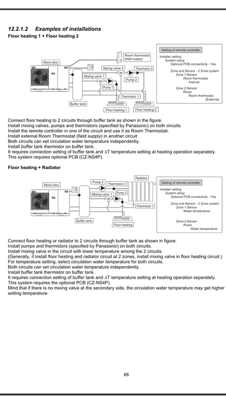

Cees-JanH schreef op woensdag 29 september 2021 @ 09:29:
Ik denk zoiets? Staat dat niet in de handleiding van de LG? Dit is Panasonic trouwens
Afbeeldingslocatie: https://tweakers.net/i/oGREx8nfvhZKB_ncTFywD8VJx4o=/x800/filters:strip_exif()/f/image/Zasx63UIcGszJOpjVZxILLCt.png?f=fotoalbum_large
  • Cees-JanH
Nee, LG heeft dat er ook niet in staan. De panasonic schema's zijn volgens warmtepomp weetjes achterhaald, dat werkt ook met 2 temperaturen afgifte.
Hier kan ik met één temperatuur tussen 30 en 40 graden het prima verwarmen, de fancoils zijn immers laagtemperatuur.
De flow in de fancoils dient echter veel hoger te zijn dan door de vloerverwarming, daarbij komt er bij geen warmtevraag op de FC het warme water direct in de retour.
Deze combinatie ben ik nergens tegen gekomen.

Heb je al op warmtepomp weetjes naar de buffervat aansluitmethodes gekeken?
Heb je alleen vloerverwarming, blijft die (voor een deel) altijd open ?
Waarom zou het buffervat 300 liter moeten zijn als het minimale vermogen van jouw warmtepomp veel lager is dan maximum. Dit geeft ook minder glycol.
Je zou ook antivries tot bescherming min 8 graden kunnen toepassen.
