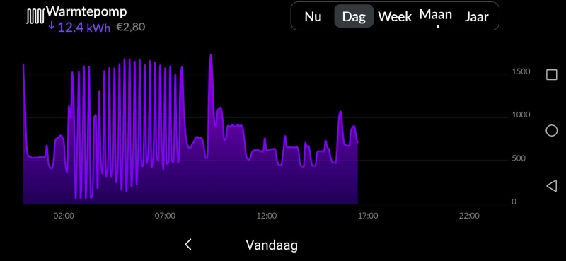

Bij deze buiten temperatuur heb ik rond de 28 graden water nodig, met name voor de fancoils (8 stuks), de vloer is op temperatuur en staat dicht (stooklijn Al). Ta 32,Tr 28
De LG start, en in plaats van rustig op 320 watt (gezien vandaag en gister) toert de unit op naar 16-1700 watt om na enkele minuten stoppen. Deze cyclus herhaalt zich met een interval van 15 minuten.
Waarom moduleert de compressor niet terug naar 3-400 Watt om dan continu te blijven draaien?
  • David
  • Laatst online: 18-10 08:45
Die fancoils hebben waarschijnlijk erg weinig waterinhoud dus binnen enkele minuten heeft de warmtepomp al het water op temperatuur.
Volgens mij kun je een paar dingen proberen:
- vloer toch een beetje open voor wat meer buffercapaciteit
- pompsnelheid omlaag om het water meer tijd te geven om af te koelen
- Ta toch omhoog om de afgifte van je fancoils te verhogen

Ok, 8 keer weining is toch redelijk wat. Ik ga het proberen:
-groep vloer badkamer kelder 4 m2 continu open
-pompsnelheid van 90% naar 80%
-Ta: stooklijn Tb-10=40 en Tb20=30, (nu Tb 12, dus 33 graden)
Ik ben benieuwd...

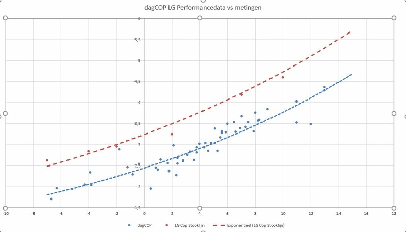

Eindelijk eens tijd gevonden om de gegevens over afgelopen 2 maanden in een Excel grafiek te gieten en goed te vergelijken met de ingestelde stooklijn.
De stooklijn heeft wel iets gewisseld afgelopen maanden. De lijn die er nu in staat is op basis van mijn huidige stooklijn: -10/42, 18/28, met daarbij een correctie van 1,5 graad omdat ik die zie op de Kamstrup. De komende maand zal ik deze grafiek aanvullen met waarden op basis van deze stooklijn.
Wel valt mij al duidelijk op dat er een behoorlijk constant verschil lijkt te zijn tussen de waarden volgens de performance data uit de grafieken van LG en mijn gemeten waarden.
Afbeeldingslocatie: https://tweakers.net/i/6J0UHLZstqiTmUKEGssO6GCuoLg=/800x/filters:strip_icc():strip_exif()/f/image/lcDgHbgafssyOWDrLlofoIo4.jpg?f=fotoalbum_large
Ik heb via mail eerder LG gevraagd over de verschillen tussen wat losse meetwaarden die ik had en de waarden uit het LG engineering handbook. Daar heb ik echter helaas nooit reactie op ontvangen.

rykers158 schreef op donderdag 4 maart 2021 @ 14:20:
Om aan te geven dat dit niet alleen bij @rykers158 zo is ook mijn plaatje. Ik bereken dat met graaddagen, maar het beeld is hetzelfde.
Kanttekening:
- boven 6 graden gaat het wel goed. Waarschijnlijk door jaga's en veel zon in huis in de ochtend. Ik zet de LG dan uit (-> hogere COP)
- beneden 0 helpt pelletkachel of CV ketel.
Conclusie: significant verschil in COP onder 5 graden, waar bij mij de defrosts beginnen.

Goedemorgen allen, ik heb geen externe meting, behoudens ingaand vermogen en de buiten temperatuur maar moet ook dezelfde conclusie trekken.
Gisteravond huis heerlijk op 21,4 graden, heden ochtend 20,4. De buitentemperatuur is gezakt vanaf 2300u 4 graden naar vriespunt om 0730u. Vermogen steeds naar ca 1650 watt op silent, om de 50 minuten een defrost.
Uitgaande van de LG Cop bij 2 graden zou ik 3,6 x 1600=5760 W thermisch moeten hebben, ik zie echter dat mijn watertemperatuur naar de 29 is gezakt (i.p.v. 35) Volgens de tabel van @JanAllElectric moet ik rekenen met 3.2x1600=5120 Thermisch en volgens @rykers158 2.8x1600=4200 Watt
Aangezien mijn huis dermate afkoelt denk ik dat de 4,2kW eerder van toepassing is. Had de Cop op de waarde gezeten die LG opgeeft dan had ik (ook op silent!) voldoende gehad om de woning op temperatuur te houden. De bottleneck zit dus op de 2 graden

Afgelopen nacht heb ik ook op silent gedraaid, dus mooi vergelijkingsmateriaal:
https://snapshot.raintank...h1b0oam3mSe0pp98z9Ozi7jbC
Vermogen bij temperatuur onder 0 is maximaal 5.5kW, opgenomen vermogen op dat moment 1.88kW, dus COP 2.92. (zie 07.03, tb -1.2
Mijn Ta is op dat moment 35 graden. Dus zelfs op het meest positieve moment haal ik de COP niet.
De echte COP ligt veel lager, omdat de wp vrijwel continue 1.9kW verbruikt. Als ik de hele periode bekijk van 07.00 tot 08.00, dan heb ik 3.9kWh thermisch gekregen tegen 1.7kWh elektrisch. Dus een COP van 2.29!
Vanmorgen heb ik maar weer een mail de deur uitgedaan naar LG klimaat. Deze keer met de grafiek erbij. Ook met de gegevens van @thido erbij. Zijn 7kW doet het wel beter, maar laat ook een duidelijk (ongeveer gelijk) verschil zien tussen de COP uit de cijfers van LG en de waarden van de Kamstrup.

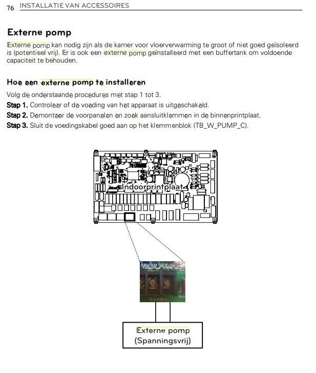

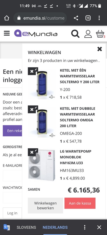

Ik heb zelf ook een de 9kW monobloc versie, gekochte bij Emundia uit Slovenie. heb de-installatie zelf gedaan.
Ik heb een externe pomp circulatiepomp erop aangesloten binnen (waar de oude cv ketel stond)
Ik heb de uitgebreide handleiding gebruikt bij het installeren van de externe pomp blz 76.
De voedingskabel heb ik aangesloten op de klemmenblok (TB_W_PUMP_C).
Daarna heb ik hem geactiveerd op instellingsmenu en ingesteld in gebruik, probleem is dat ik geen spanning krijg externe pomp circulatiepomp
Weet iemand hoe ik dit moet oplossen of heeft iemand dit probleem ook gehad?
Afbeeldingslocatie: https://tweakers.net/i/TpoXnWkzXUznMPIoDPTXgdwB0f4=/full-fit-in/4920x3264/filters:max_bytes(3145728):no_upscale():strip_icc():fill(white):strip_exif()/f/image/kGyjWRfWGXwqzVJHHazas8W8.jpg?f=user_large
  • rykers
  • Laatst online: 22:02
@Gerbos het contact schakelt alleen. Zoals ook in je plaatje staat is het spanningsvrij. Je circulatiepomp zal 230v nodig hebben, dus dat moet je ergens in voeden.
  • Gerbos
  • Registratie: April 2021
  • Laatst online: 02-02-2022
Beste Rykers, ik kan de voeding niet vanuit de warmtepomp unit laten aansturen? zodat hij alleen aangaat als de warmtepomp aangaat?
  • Domosapiens
  • Registratie: Juni 2015
  • Laatst online: 23-01-2024
@Gerbos
Niet met dit contact
Dat kan wel, de WP schakelt de pomp aan/uit :
Afbeeldingslocatie: https://i2.wp.com/energiepionier.nl/wp-content/uploads/sites/5/2020/11/ELGA-externe-pomp-aansluitschema.png?resize=816%2C343&ssl=1
De WP (groene vlakje) zorgt voor verbinding tussen bruin en zwart

Hoe werkt dat bestellen via emundia? Als ik naar betalen ga dan geeft die aan niet te kunnen leveren naar Nederland.
Is het ook mogelijk om de warmtepomp in cascade aan te sluiten. Als ik 2 keer subsidie kan krijgen is het goedkoper om 2x 7kw aan te schaffen dan 1x 12kw.
Hebben jullie daar ook een buffervat of andere dingen gekocht of ergens anders?
Je vermeldt op je boodschappenlijstje verticale vaten en je vraagt horizontale? Mocht je ze kantelen dan gaat dit niet goed ivm gelaagdheid.
https://www.econo.nl/liggend-buffervat-hhb-1-2
of
https://houtencvkachel.nl...-hygieneboiler-500-liter/
  • rolandmegens
  • Laatst online: 08-09 08:33
@1993jjohan
Ik had emundia gemailt erover, en kreeg toen de offerte opgestuurd. Ik had ook de wifi module bijbesteld, en als je ook SWW doet heb je ook nog de temperatuur sensor nodig
@Cees-JanH hmm raar dat hij dat bij niet doet. Ik zet hem nu op 16 graden target, en dan schommelt hij beetje tussen 18-20 graden (tenminste wat de app aangeeft).

  • Cees-JanH
  • Laatst online: 21-10 20:32
Lekker hoor,
Huiskamer 23
Slaapkamers 19
Kantoor 20
Kost ongeveer 12 kW elektrisch, zonnepanelen brengen 26 op, dus prima!

Kleine aanvulling:
Het verschil in capaciteit bij een vloerverwarming die door CV-ketel gevoed wordt vs. warmtepomp is te verwaarlozen. Het enige dat telt is de temp. van het water dat je vloer ingaat. Dus inderdaad bij 35C bijv. 90 W/m2 en bij 40C 120 W/m2. Je kunt niet veel meer afgifte uit je vloer persen door het met een CV-ketel te stoken want je loopt snel tegen de grenzen aan van wat nog veilig en comfortabel is. Een vloerverwarming voeden met 60C levert zere / branderige voeten en andere ongemakken op bijv.
Buffer: hangt heel erg van je systeem af maar helpt NIET tegen pendelen / terug moduleren. Dit gaat pas helpen bij echt serieuze hoeveelheden buffer (bijv. >500L of meer) maar dat wordt weinig gedaan want is heel onpraktisch qua ruimte.
Ter illustratie voor @1993jjohan :
ik heb een 9kW monoblock Panasonic draaien op 45 m2 vloerverwarming (komt nog wel meer afgifte bij door de radiatoren op de verdiepingen aan te sluiten). Dat draait van zichzelf al prima, zonder buffers of andere extra onderdelen. Het is echt alleen maar een WP, wat leidingen en dan een verdeler van de vloerverwarming.
Heeft jouw hele huis van 120m2 vloerverwarming?

Na dit topic doorgelezen te hebben, denk ik dat de LG 9kw wel geschikt is voor mijn situatie, maar zou toch graag bevestiging van de ervaringsdeskundige in dit topic willen.
Woning van 1902, zeer goed na geisoleerd. Warmteverlies berekening geeft 5300w bij -10
30w/m2
Woning is 180 m2, waarvan 160m2 voorzien van vloerverwarming. Groepen van 60m1, buis 20x2. Geen andere verwarming.
Tapwater wordt een buffervat van 500liter, ivm groot bad, stortdouche in 2 badkamers.
Ivm subsidie, als ik zelf installatie doe en daarna door erkende installateur in gebruik laat stellen/keuren is dat dan voldoende voor subsidie? Had eerst een split unit op het oog, daar had ik een installateur voor die koelgas deel wilde uitvoeren, maar dat gaat bij deze wp niet op.
Zijn er nog andere opties in de prijsklasse van de LG warmtepomp?
Nog andere goedkope sites in buitenland waar ik zelf wat rond kan zoeken naast emundia en de Italiaanse uit dit topic?
Weet dat het niet echt warmtepomp seizoen is, maar hoop dat er toch nog wat mensen mee kijken met dit topic.

Vandaag maar weer een beetje koelen. Het lijkt eindelijk te willen terug moduleren. Ik heb de waterpomp op 40% gezet, alle vloeren staan dicht. Alle flow gaat dus over de fancoils, één daarvan is uit.
Tw gewenst 8, ingesteld in display
Ta ging naar 5, unit moduleert dan terug van 1500 naar nu 724 Watt. Ta nu 8
Tr 12
Omdat Ta naar 9 ging is de LG opgevoerd naar 1000 Watt,
Lijkt te werken nu....
