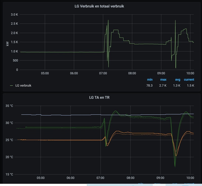

AI -1 = TA-1. Daar lijkt het wel op. Vannacht AI -3 gezet. TA bleef netje op 29 (TA_calc was 32). Temperatuur in huis 0,1 gezakt en vanochtend met TA 0 weer naar 20,3. Jammer dat dit soort gelukte experimenten plaatsvinden als de LG gewoon netjes zijn werk doet (>4/5 graden buiten) |:( 8)7
Alleen water geeft inderdaad wel een wat rustiger beeld en nu ik de stooklijn een beetje ken ook meer grip op het gedrag van de LG.
NB: geen idee waarom er toch een defrotst plaatsvond bij 5 buiten. Ik heb niet gekeken of de LG inderdaad was dichtgevroren.
Afbeeldingslocatie: https://tweakers.net/i/_V5zHS7qBxS-VTd0VRJo8XoJ0RY=/800x/filters:strip_icc():strip_exif()/f/image/SE4cHYKdQXRormoASlBRZd6L.jpg?f=fotoalbum_large
NB: Jaga pro ventielen blijken standaard toch helemaal open te staan.

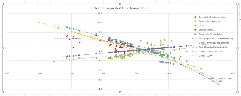

Er komt koud weer aan, zou jij kunnen bijhouden hoeveel vermogen er weer bijkomt als de temperatuur weer onder nul komt?
We weten dat de 5.4kW bij 2 graden wel klopt, maar welk vermogen komt er bij min 2 en min 5 uit?
  • rykers
  • Laatst online: 23:10
@Cees-JanH Dat gaat hier vol automatisch met de Kamstrup en domoticz. Ik zal komende dagen wel een keer een dashbordje posten met de dag dat ik de koudste temperaturen heb gezien.

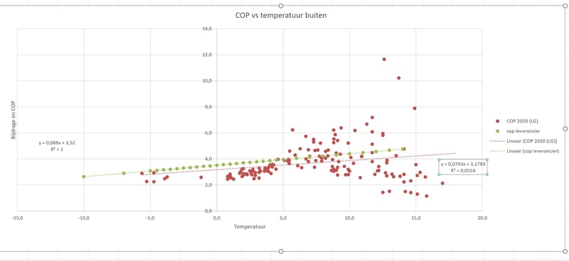

Vannacht was hier (met veel wind) vrij constant -5 graden buiten. Vanaf middernacht 0.00u tot nu 10.00u De volgende waardes:
De LG heeft 23kWh geconsumeerd. cop ??? 3? toegevoerd aan woning 69 kW
De CV ketel 6 m3 met rendement 80-85 procent toegevoerd aan woning 50 kW
Totaal in 10 uur 119 kw, dus benodigd vermogen bij min 5 is dan 11.9 kW
Wat ik dan niet begrijp is dat mijn Ta niet wordt gehaald,45 graden bij min 7 staat deze, watertemperatuur staat op 30-35. De LG zou dus 9 kW x 10 uur =90kWh hebben moeten toevoeren en 30 geconsumeerd. (en dan 3 M3gas)
Ik zal moeten wachten totdat @rykers158 de exacte cop bij deze temperaturen kan aangeven.
  • rykers
@Cees-JanH Hier alvast een snapshot van de laatste 2 dagen. Helaas kan je hier de COP niet uithalen omdat ik mijn kwh meter nog niet zelf kan uitlezen (Homewizard Energy).
https://snapshot.raintank...UDn7WnVgjc72QCDGE2NtoFIQY
COP zal ik straks nog even berekenen.
Tussen gisteren 12.00 en 11.30 vandaag: 113.8 kW thermisch voor 59 kW elektrisch. Dus een COP van 1.99
Zoals te zien is in de snapshot heb ik wel nog met gas bijgestookt om het weer op temperatuur te krijgen op enkele momenten.
[ Voor 27% gewijzigd door rykers op 08-02-2021 11:42 ]

Ter lering ende vermaeck: de prestaties (of het gebrek eraan) van mijn LG van afgelopen nacht bij buitentemperatuur tussen -8 en -11:
https://snapshot.raintank...ljKuzCYYTbH06eT51SnET50ma
Volgens de stooklijn had Ta rond de 42 graden moeten liggen.
  • llevering
  • Laatst online: 13-11 23:16
rykers158 schreef op vrijdag 12 februari 2021 @ 08:23:
Wat je vooral ziet is dat je warmtepomp te klein gedimensioneerd is voor de warmtevraag die je hebt, of vind je dat ik dat vekeerd zie? :)
Dat tekort wordt verergert door het feit dat als de verdamper dicht gaat vriezen het vermogen terugloopt. De Ta wordt niet gehaald, omdat het gat tussen de TaWens en TrWerkelijk te groot is en het op de tenen lopen de unit versterkt het defrost effect weer.
Thanks voor het delen van de data trouwens, erg leuk en leerzaam! En je ziet op het forum in het algemeen eerder de succesverhalen gedeeld, waardoor het allemaal makkelijk lijkt, maar dat is het soms niet.
[ Voor 11% gewijzigd door llevering op 12-02-2021 09:05 ]

Vanwege te luide brom in huis nu in de nacht op silent mode (max 1,6kW). Helaas gaan de defrost echt niet weg. Hoogstens is de afstand nu 1 uur ipv 50 minuten. De al veel besproken "defrostdip" is bij mij nu al van +5 tot -10.
Ergenis is vooral dat het werkelijke gedrag absoluut niet klopt met de tabellen uit het databoek namelijk 9kW tot -7. Bij 4 graden laat de LG het al afweten met ca 5,4 kW. Helaas is het nu bij koudere en droger weer niet verbeterd. Voor mij een miskoop |:( . Mijn Elga deed het net zo goed en dan met het voordeel van opentherm verbinding met de CV-ketel _/-\o_ l.
Afbeeldingslocatie: https://tweakers.net/i/GnAoqZ3hpVK99slq9_c31Y1P6ro=/800x/filters:strip_exif()/f/image/M6PNklYNezwAu73ziykDPTFJ.png?f=fotoalbum_large

Ik heb vandaag ook mijn dagCOP van januari en februari tm gisteren eens uitgezet tegen de gemiddelde buitentemperatuur op de dag.
Dat geeft dit beeld:
Afbeeldingslocatie: https://tweakers.net/i/L9DJqeqpDfoMREeRFmmwPKIob7Y=/800x/filters:strip_icc():strip_exif()/f/image/5RBoaJ0pyf2DiYubnO8bFys1.jpg?f=fotoalbum_large
Duidelijk zichtbaar dat de COP laag is en een soort ondergrens rond de 1,7 lijkt te hebben.
Komt wel overeen met mijn plaatje.
Disclaimer: geen Kamstrup, maar op basis graaddagen. Verder op basis gemiddelde dagtemperatuur en "vervuild" met het benodigde extra gas (32 m3)/pellets (14 zakken a 10kg)/zoninval om gewenste kamertemperatuur te krijgen/handhaven. De prestatie van de LG zelf ligt daar dus wat onder. Graaddagen geven per dag meer spreiding. Verder was ik in het begin ook flink aan het spelen met de instellingen omdat boven 10 graden de LG weer gigantisch pendelt. Daarnaast had ik lange tijd de setpoint kamertemp op 21, waarbij de LG doorschoot naar 22,5. Opgeteld als een SCOP wel redelijk bij de werkelijkheid.
- boven de 10 graden pendelen (teveel capaciteit?) en onder de 5 graden defrosten (te weinig capaciteit?). Feitelijk moet ik boven 13 graden verwijderen omdat de LG dan niet vaak aan hoeft in de praktijk. Zoninval is voldoende.
- er is inderdaad een soort ondergrens. Ik heb wel "silent on" aangedaan in de nacht vanwege de flinke brom (eis WAF). Dat is wel goed voor de COP 8)7
- 2,5 is beetje de grens dat een CV-ketel zowel financieel als CO2 technisch efficiënter is. Volgens de leverancierstabellen zou je dat pas bij -10 verwachten.
- een duidelijke breuk bij 5 graden en lager. Daarboven doet de LG het naar verwachting. Maar ja dan heeft mijn huis ook minder dan 5kW nodig ;w
Afbeeldingslocatie: https://tweakers.net/i/Tq7JiwoSzdU_3GbgHsLY3LIYfgA=/800x/filters:strip_icc():strip_exif()/f/image/mbGL7RzAKAkRwkSQteJx8EVS.jpg?f=fotoalbum_large
Waarom mijn dubbele teleurstelling? Zelfde rekenmethode met Elga (2019/2020) , 200 M3 gas en bijna geen pellets vorig jaar.
Afbeeldingslocatie: https://tweakers.net/i/NCVkB21fAqPo7r9rXBdB7NCmwyQ=/800x/filters:strip_icc():strip_exif()/f/image/C6CaFhOf97wMqx3wHXoPRJv2.jpg?f=fotoalbum_large

@JanAllElectric wat is bij jou de verklaring voor de vele lage cop waarden tussen 10 en 15 graden buiten?
Overigens goede suggestie dat de silent mogelijk helpt bij cop verbeteren. Dan ga ik die er vannacht eens op zetten.

  • JanAllElectric
  • Laatst online: 13-11 19:54
Cees-JanH schreef op vrijdag 12 februari 2021 @ 22:22:
Als ik ga rekenen met de COP van @rykers158 levert de LG per etmaal 47x1.8 84,6.
De cv ketel 10x8=80
Totaal 164,6. Deel dat door 24 zou 6.86 kW zijn.
Volgens de specificatie moet de LG dat bij Tb min 5 makkelijk kunnen leveren.
Precies. Dat is ook het probleem. Dat doet de LG dus niet.

Vandaag een en ander nog eens in een plaatje gezet (horizontaal buitentemperatuur, verticaal capaciteit kW en in de 2e grafiek COP):
- Oranje lijn is benodigde capaciteit uit warmtepompweetjes voor isolatie huis 1991. Misschien iets te optimistisch gecorrigeerd voor besparing door VVW en jaga's. Hierop had ik wel de capaciteit LG uitgekozen.
- Blauw is benodigde capaciteit op basis "all gas" graaddagen
- Rood is geleverde capaciteit LG. Hierbij rekening gehouden met extra m3 gas en verbruikte kg pellets. Zoninval weggelaten. Ik meet dat wel, maar weet niet precies hoe ik dat "in m3" moet uitdrukken.
NB: boven 10 graden niet kijken. Daar had de LG eigenlijk niet altijd aan hoeven te zijn zijn.
Globale conclusie
- 9 kW had voldoende moeten zijn voor mijn huis. Benodigde capaciteit is wel gebaseerd op 24 uur draaien.
- LG 9kW doet zijn werk naar behoren tot 3,5/4 graden, daaronder wisselend beeld en afvlakking door vele defrosts. Misschien levert de LG wel 9 kW, maar zeker niet 24 uur per dag. DCOP (groene lijn 2e grafiek) ook substantieel onder de aangegeven COP van de leverancier (paarse lijn).
- Maximaal gemiddeld dagvermogen maximaal 7,5 bij temperaturen onder 0 en zeker geen 9 kW
Afbeeldingslocatie: https://tweakers.net/i/Dr8Z2enS9XlcBnbg_CK5ycn321s=/800x/filters:strip_icc():strip_exif()/f/image/SsDRtVLndGFdvnzaVLw02aGp.jpg?f=fotoalbum_large
Afbeeldingslocatie: https://tweakers.net/i/gNk4QqFgy-PD60zp3GSvbN4_fjE=/800x/filters:strip_icc():strip_exif()/f/image/e2dLix0qGxccBniUJswHkpCW.jpg?f=fotoalbum_large

  • Cees-JanH
  • Laatst online: 12-11 21:48
@JanAllElectric
Ik lees uit jouw onderste grafiek dat het bij jou niet kouder is geweest dan min 7 ongeveer en dat de LG daar ruim 7 kW levert met cop 2.2.
Welke watertemperatuur hoort hier dan bij, bij deze Tb zou het vermogen volgens spec.omhoog moeten gaan.
Als we dit goed documenteren kunnen wel wellicht een compensatie vergoeding bij LG aanvragen gebaseerd op het verschil in prijs tussen de gekochte 9kW en de geleverde 7kW?
  • JanAllElectric
Cees-JanH schreef op zondag 14 februari 2021 @ 17:17:
@JanAllElectric
Voor de COP moeten we naar de @rykers158 kijken. Hij heeft een Kamstrup. Ik benader het met graaddagen.
Bij Tbuiten -7 staat mijn stooklijn op 40. Dat haalde hij soms en dan max 10 minuten van de de cyclus van 50 minuten tussen 2 defrost en met 5000 Watt (22A).
Waarschijnlijk heeft LG ook "wet bulb" data sheets |:( en ook dit plaatje meegeleverd in de verder onleesbare documentatie. Daaruit zou blijken dat het in ons klimaat maar 6 kW is bij 35. Total andere voorstelling dan de folders, de webshops en het databoek. Dat klopt dan wel bij mijn grafiek 8)7
Afbeeldingslocatie: https://tweakers.net/i/vny2kRH8VgsBusGxffJRhgUNq5I=/x800/filters:strip_icc():strip_exif()/f/image/tq6KIH1bs5zT7TmPVZAtUdIA.jpg?f=fotoalbum_large

Ik snap echt niets van de regeling van de LG.
Nu ik zag dat hij wat rustiger liep met lagere flow en dan vooral de retour constanter werd volgens de data, dacht ik om toch maar eens te gaan sturen op retour temperatuur.
Echter dan regelt hij toch weer na de start naar maximum vermogen (10.10 kW nu) en vervolgens schiet de gewenste Tr ver door. Ik heb hem op 30 graden staan op de LG remote. Hij schiet echter door naar 33.7 graden op de Kamstrup. Vervolgens gaat hij nog wat meer stroom opnemen en de Ta verder verhogen om vervolgens een defrost in te gaan.
Als hij nu eens niet zover zou blijven doorstoken en eerder terugmoduleren omdat de gewenste Tr bereikt was, dan had het langer geduurd voordat de defrost zou komen.
Ook valt mij op dat bij sturen op Tr hij op een veel grotere dT aanstuurt dan bij regelen op aanvoer. Gisteren bij sturen op aanvoer met Ta 35 graden had ik een dT van 5, dus Tr30.
Nu met sturen op retour met Tr30 krijg ik een dT van 7.5.
Ik laat hem nog even zo lopen tot einde van de middag. Kijken of het toch constanter wordt straks.

Ik heb helaas een foutje ontdekt in mijn eerdere Cop berekeningen. Was een fout in de Grafana cululatief vermogen. Die heb ik hersteld en een nieuwe grafiek gemaakt. Iets minder dramatisch, maar zeker nog lang niet in de buurt van de waarden die LG heeft opgegeven:
Afbeeldingslocatie: https://tweakers.net/i/Ux08Iu120vIiZryxtgrW5gUDGnI=/800x/filters:strip_icc():strip_exif()/f/image/2PQlTZjlJDevExbwrUbAW4by.jpg?f=fotoalbum_large
Vandaag draai ik op ca. Ta 32-35. Maar kom slechts tot een Cop over de dag tot nu toe van 3,33.

Hoe je het ook berekent met de Kamstrup of met mijn graaddagenbenadering het plaatje is hetzelfde:
- De gemiddelde capaciteit blijft sterk onder de max 9KW (eerder max 5,5 - 7,5 afhankelijk RV)
- Onder de 5 graden daalt de COP sterk onder de COP opgegeven door LG
Vanaf 10:00 vandaag weer een normaal werkende LG (>5 graden). TA tussen 30 en 33. DagCOP ca 3,7.
En niet te vergeten te vermelden kamertemperatuur 20,9.
edit 22:00
Gisteren nog gepeeld met pomp% Wel lastig om te vergelijken omdat de temp opliep van 3 naar 4,5 graden buiten. Gemeten tussen 2 defrost periodes ("leveren - onttrekken"). min-max alleen gedurende "leveren"
40% (15 l/min?) . gemiddelde delta 5,9 C, gem cap 6,6 kW, min-max 5,7-7,5 kW, max theoretisch vermogen 6,0 kW
60% (20 l/min?). gemiddelde delta 5,0 C, gem cap 7,3 kW, min-max 7,3-7,8 kW, max theoretisch vermogen 7,0 kW
80% (25 l/min?). gemiddelde delta 4,6 C, gem cap 7,1 kW, min-max 7,0-8,0 kW, max theoretisch vermogen 8,1 kW
100% (30 l/min?). gemiddelde delta 4,5, gem cap 7,2 kW, min - max 7,6-8,0 kW, max theoretisch vermogen 9,5 kW
100% zou nodig zijn als de LG echt 9kW zou leveren. Ik zie dat 60% ook gaat. Het verbruik was steeds 1,9- 2 kW. Bij 40%, 60% en 100% werd de TA gehaald (althans "geraakt"). Bij 80% niet. De verschillen zijn zo klein dat ik gewoon 100% laat staan.
[ Voor 58% gewijzigd door JanAllElectric op 16-02-2021 22:22 ]

Als je naar deze grafiek kijkt is dat toch wel duidelijk? De LG is zeker niet te groot. Ik kom ca ca 2100 m3. Mijn huis is uit 1991 en heeft volgens warmtepompweetjes 1878 vollast uren. De max capaciteit zou dan 2100*8,8/1878 = 9,8 kW zijn. Dus twijfelde ik altijd al tussen afronden naar onderen (beter terugmoduleren bij hogere temperaturen) of 12 kW (meer vermogen mocht het nog een -10 worden). Met het vervangen van de plaatradiatoren door jaga's met dbe's dacht ik dat 9kW wel zou kunnen.
Wat mij nu duidelijk is geworden dat ook de capaciteit tijdens de lange wet bulb periodes (de +2 graden capaciteit) in dit land belangrijk is. Je ziet op de energielabels dat sommige 7kW pompen dat ook halen bij + 2 in tegenstelling tot de 9kW LG die dan maar 5-6 kW heeft. Zoals @rykers158 zei zie je dat de 9kW TCOP dat over de hele range heeft. Ik heb wel geleerd dat naast folders en databoeken ook het energielabel goede informatie geeft.
