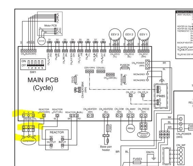

Een thermostaat met een 230V relais is geschikt.
Voor proefneming een goede keus: Hysteresis 0,2C, Instelbaar op 0,5C
Maar heeft geen klokprogramma en kan niet verwarmen en koelen
https://www.amazon.nl/gp/...tle_o00_s00?ie=UTF8&psc=1
Afbeeldingslocatie: https://images-na.ssl-images-amazon.com/images/I/71H8gmapC-L._AC_SL1500_.jpg
Afbeeldingslocatie: https://tweakers.net/i/iVTeQ42XjIFLxcl0P1rRHFuppSY=/800x/filters:strip_icc():strip_exif()/f/image/lA5FyHG2fMP9dgStTjpzjwI8.jpg?f=fotoalbum_large
Aan LG zijde aansluiten op L en L2
(N niet gebruiken)
Afbeeldingslocatie: https://tweakers.net/i/IKM1Kz2WdcZjG-AGSUBGPCEW-Q4=/full-fit-in/4920x3264/filters:max_bytes(3145728):no_upscale():strip_icc():fill(white):strip_exif()/f/image/DS6tybas2HopqAQxbULLhUFb.jpg?f=user_large
Wel zorgen voor een 230V veilige bedrading !

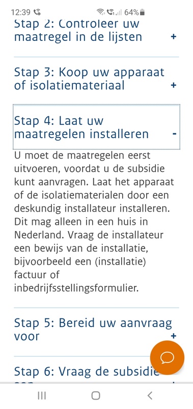

Net even gekeken op de site van de RVO in verband met de subsidie.
Ik zie in de herziene voorwaarden per 4-1- 2021 dat je nota of een bewijs van installatie moet hebben van een deskundig installateur.
Toch wel een dingetje om op te letten voor de doe-het-zelvers.
Afbeeldingslocatie: https://tweakers.net/i/6hgHE_rckxnRuG1TilubpVU9vU4=/x800/filters:strip_icc():strip_exif()/f/image/ardRuTNLsEmRO2xMK7ODrtlH.jpg?f=fotoalbum_large
  • thido
  • Laatst online: 22:06
thido
Tilburg
montebaldo55 schreef op maandag 4 januari 2021 @ 12:52:
Dat is niet anders dan dat het al was.
Het gaat er nu om of die 'installateur' wel of niet als zodanig geregistreerd moet zijn.
Hier een berichtje van iemand die daar naar gekeken heeft:
rykers158 schreef op dinsdag 22 december 2020 @ 15:04:
Omdat ik benieuwd was hoe er nu aangekeken gaat worden tegen het doe-het-zelven, even gescand of er verplichtingen bij zijn gekomen naast het aspect van 'geïnstalleerd door een deskundige'. En dat blijkt helaas het geval:
En bouwinstallatiebedrijf is ook gedefinieerd:
Dus het helemaal zelf aanleggen van een warmtepomp met subsidie zit er niet meer in. ;(
Ook kan je geen twee keer subsidie meer aanvragen voor een apparaat uit dezelfde categorie:
Dus mijn idee om als een R32 panasonic T-CAP beschibaar komt die te kopen om de LG te vervangen wordt hem helaas niet meer ;(
Dan maar gas erbij blijven stoken en dus niet helemaal van het gas af.
Ik ga dit oplossen door mijn eigen eenmanszaak met de correctie SBI-code in te schrijven in het KvK-register en dan een inbedrijfsstelling-formulier te ondertekenen en bij te voegen.
ik hoop dit over een week of 2 geregeld te hebben, laat jullie dan weten hoe het gaat ;) mocht het goed gaan dan kan ik me voorstellen dat dit een vriendendienst wordt richting meer DHZ'ers/tweakers.

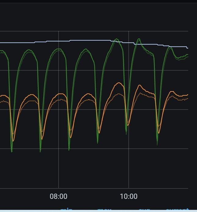

Nadat ik gisteren het idee had dat ik een defrost had voordat de condensor helemaal was dichtgevroren zoals gisteren vandaag maar eens de camera erop gezet met een foto om de minuut.
Bij de tweede defrost lijkt het er toch op dat hij eerder defrost dan dat hij helemaal dicht is zoals bij de eerste defrost:
Voor de zekerheid ga ik het morgen maar eens herhalen met een foto om de 10 seconden.
  • David
  • Laatst online: 15-11 12:52
Het lijkt erop dat de unit met een vaste interval een defrost uitvoert. Bij mij is dat elke 50 min.

Ik heb een LG 7kW monoblok HM071M U43 uit Slovenië via Emundia laten komen. Die draait sinds eind november prima. Warm huis en warm sanitair warmwater.
Gister is hij er ineens mee gestopt. De aardlekschakelaar knalt eruit.
We hebben van alles bekeken en gecheckt maar niets te vinden.
Na het weer om zetten van de aardlek gaat de aardlek na 3 minuten weer uit.
Nu een B16 zonder aardlek geplaatst en de warmtepomp gaat wel pompen maar niet verwarmen en slaat niet meer uit.
Na een tijdje geeft hij nu de melding: 'CH21 warmte werking beschikbaar'.
Ik kom niet meer verder. Ik zag de ventilator nog draaien op redelijke toeren maar na ruim 20 seconde sloeg de Wp weer uit en kwam de melding CH21 weer terug.
Geen verwarming en warm water dus op dit moment en een hele koude vloer...
Iemand enig idee wat te doen of tip of een goede installateur die van LG verstand heeft?
Ik hoor het graag!
Groet Rob

Helpt dit ? LG - CH21 Troubleshooting Video
https://www.youtube.com/watch?v=EbYLdXLKHDM
https://www.youtube.com/watch?v=1BOwaeCVXf4
Vanwege de combinatie met Aardlek
Inverter compressor run current high. Check compressor windings all equal 1 to 4 Ohms, Check to earth 50 MOhm minimum, check run current
https://www.orionair.co.uk/lg_air_con_fault_codes.htm
Compressor: een slechte verbinding ? Losse plug of schroef?
Afbeeldingslocatie: https://tweakers.net/i/esYL1hsPno2gAqv1mpqQXJkXJc8=/full-fit-in/4920x3264/filters:max_bytes(3145728):no_upscale():strip_icc():fill(white):strip_exif()/f/image/MP4CZ9YlYYdXQUgh8BxvRxi6.jpg?f=user_large
Welliswaar van de LG Multi V, maar ik denk dat hun Errors en Compressors veel in common hebben:
Afbeeldingslocatie: https://tweakers.net/i/QaxD9AMptvETEMhG7CUjAPtTkH4=/800x/filters:strip_icc():strip_exif()/f/image/C7YSY2TwllW3SLaWWyR0ak7J.jpg?f=fotoalbum_large
Hier maandag vragen ?
Hulp op afstand / Installateur in de buurt
https://www.lgklimaat.nl/service/servicetools/
[ Voor 34% gewijzigd door Domosapiens op 09-01-2021 23:36 ]
Super bedankt @Domosapiens ik ben zelf niet zo technisch handig om hier zelf in te duiken.
Ik zal morgen bellen met LG.
Nogmaals Dank! Groet Rob

@David Het lijkt er wel op, onder de 3 graden ongeveer dan om de 50 minuten een defrost. Soms zit hij hier dan wel heel erg dicht en lijkt een eerder defrost zinvol.
Net als de Daikin lijkt de LG dus niet heel intelligent op dit punt helaas.

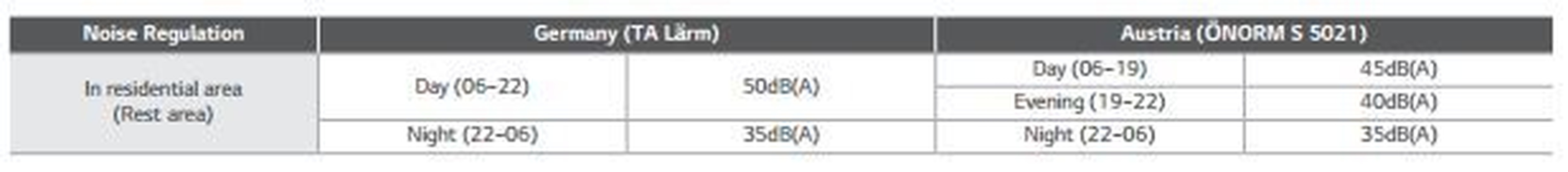

In het vernieuwde Bouwbesluit dat per 1 januari 2021 wordt ingevoerd, worden ook de geluidseisen voor buitendelen van warmtepompen meegenomen (uitgesteld naar 1 april 2021).
Afbeeldingslocatie: https://tweakers.net/i/DKihyX1VWB4DBDuNUGmw3OkItic=/full-fit-in/4920x3264/filters:max_bytes(3145728):no_upscale():strip_icc():fill(white):strip_exif()/f/image/GaKZ9UPfmwDF9EN32xGXfKMx.jpg?f=user_large
Soortgelijke normen in NL ook.
Populair gezegd (wat ik er nu van begrijp)
- op de perceelgrens met een andere woonfunctie een geluidsniveau van ten hoogste 45 dB(A) overdag
- tussen 19:00 en 7:00 uur 40 dB(A)
- i.g.v. reflecties door gevels, een gevelcorrectie Cg van 0, 3 of 6 dB(A)
- een tonaliteitscorrectie van 0 dB tot +6 dB (zeer tonaal)
Voor het Bouwbesluit wordt voor elke bedrijfstoestand de Li,b parameter ‘Beoordelingsniveau b’ gedurende een bedrijfstoestand i ingevoerd. Deze ontstaat uit de volgende sommatie:
Li-b = Lw,i – 20*log(r) – N dB(A) + K1 + Kdag + Ksch – Cg
Lw,i = Geluidvermogen, niveau van de fabrikant (echter nu bij bedrijfstoestand i, oftewel op vol vermogen)
20*log(r) = Correctie voor afstand r tot de bron
N = Richtingindex correctie voor wijze van uitbreiding 1/Q
½ bol N=9; ¼ bol N=6; 1/8 bol N=3
K1 = Tonaliteitstoeslag ( 0, 1, 2, 3, 4, 5 of 6 )
Kdag = Dag/nacht correctie ( 0 of -5)
Ksch = Schermcorrectiefactor ( 0 of -5 )
Cg = Gevelcorrectiefactor ( 0 of 6 )
Rekenvoorbeeld
Een fabrikant geeft voor een machine bij een bedrijfstoestand en een maximaal toerental gedurende 1 minuut een geluidsvermogen op van 58 dB(A). De machine staat dicht tegen een woning in de tuin (de ¼ bol-situatie) en de erfgrens is op drie meter. De machine heeft een tonaliteitstoeslag van 3 dB(A). Er is geen scherm- of gevelcorrectie. Op de erfgrens ontstaat in de nacht het volgende beoordelingsniveau:
Li-b = 58 – 20 * log(3) – 6 dB(A) + 3 + -5 + 0 – 0 = 40,5 dB(A)
Deze waarde ligt boven de toegestane 40 dB(A). Overdag zou 45,5 dB(A) worden geproduceerd. Met een scherm of gelijkwaardige voorziening kan wel aan de eis worden voldaan.
https://www.vakbladwarmte...isen-warmtepompen-1015915
Belangrijk is dat de maximale geluidsemissie die kan ontstaan gedurende de dag en de nacht ter plekke kan worden vastgesteld. Dat zal gebeuren bij klachten. Het komt erop neer dat de buitenunit bij een controle in de tijdelijke maximale instelling moet worden gezet, zodat voor de akoestische bepalingen de maximale toerentallen van het product optreden voor de dag- en voor de nachtperiode (‘nachtmodus’).
De geluidseis geldt ook tijdens het ontdooien. Als dat tot klachten leidt, zal ook tijdens ontdooien moeten worden gemeten, bij een buitentemperatuur tussen ± 2 en 5 °C en een hoge luchtvochtigheid.
Staatscourant: https://zoek.officielebek....nl/stcrt-2020-62676.html
Regeling van de Minister van Binnenlandse Zaken en Koninkrijksrelaties van 17 december 2020, nr. 2020-0000683510, tot wijziging van de Regeling Bouwbesluit 2012 inzake de bepalingsmethode voor het geluidsniveau van buiten de uitwendige scheidingsconstructie van een bouwwerk opgestelde installaties voor warmte- of koudeopwekking.

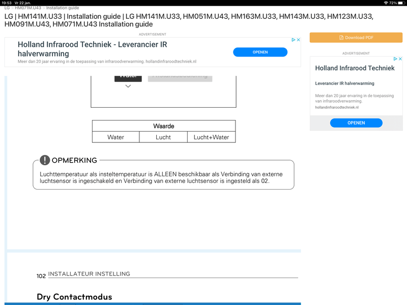

Afbeeldingslocatie: https://tweakers.net/i/BtkV72G7Otnh4sM4EU4UjSmo-wA=/800x/filters:strip_exif()/f/image/g4t2D1wxrYRmXMtozumAyc9e.png?f=fotoalbum_large
Zet de regeling maar eens op alleen water, dan gaat het een stuk beter. Je moet natuurlijk niet alleen -10 45c instellen maar ook de watertemperatuur bij warmer weer, bijvoorbeeld 16 25c maar misschien is dat al. Dan op AI zetten. Gr. Bert.

Helaas is de hysteresis van de thermostaat +1,5 en -1 (Th air 0). Dus bij 20 schiet hij de 1e keer naar 21,5. Ik heb dat zelf opgelost door een in het schema bv om 08:00 de temp op 21 te zetten en om 10:00 weer naar 20. In de praktijk gaat de temp dan naar 20,8 en daarna stabiel/langzaam zakkend. Om te voorkomen dat de temp daalt naar 19,5 zet ik om 16:00 weer naar 21 enz. Even puzzelen, maar het werkt wel.
Wat wel gek (inefficiënt) is dat in deze stand, na het behalen van de target kamertemperatuur, de LG soms uren lang veel te laag gaat pruttelen op 380 Watt. Hierdoor daalt de kamtertemperatuur juist extra snel.
Met alleen water of water en lucht is het beter te controleren. Je moet dan wel een juiste stooklijn hebben. Ik weet mijn stooklijn nu van 20-0 graden. Kouder is het nog niet echt geweest. Daarnaast zorgt de defrost-dip/2c-dip er jammer genoeg voor dat de stooklijn niet echt lineair verloopt tussen +5 en -X graden.
NB: Bij mij geeft de thermostaat ook altijd te weinig aan. Gek genoeg (met andere kamerthermostaten bijgehouden) start en stopt de LG wel bij de juiste ingestelde kamertemperaturen bij mij _/-\o_

Ik ben er zelf ook benieuwd naar. Jammer dat LG Nederland niet op dit forum zit.
Het gekke van (mijn) LG is dat ik deze op geen enkele manier kan bewegen een hogere TA te leveren om aan te warmen. Bij de temperatuur tot 09:00 van ca 3,5-3,8 graden haalt hij zelfs de stooklijn van 33,5 niet. Misschien beter gezegd wil hij die niet halen. Experiment met uitzetten fans levert een hogere TR en ook TA naar stooklijn op bij gelijkblijvend verbruik.
Afbeeldingslocatie: https://tweakers.net/i/6OHmqDkwkFD-SJVp1DIVO-Xv7hs=/full-fit-in/4920x3264/filters:max_bytes(3145728):no_upscale():strip_icc():fill(white):strip_exif()/f/image/iskHYEYaIie8aSBmqdnGxLZd.jpg?f=user_large
Stippellijn is TR VVW en doorgetrokken lijn TR Jaga's + VVW. De witte lijn is de ingestelde TA stooklijn om de kamertemperatuur minimaal constant te houden.
Op langere termijn is het resultaat van dit experiment negatief. De fans zorgen toch voor een warmere (aanvoelende) kamer.

Op welke pompstand draai jij nu? Zo te zien heb je een dT van 5 of wat meer continu.
Ik zou zeggen meer flow en daarmee meer afgifte. Combinatie vvw en radiatoren zonder buffervat zou daarbij nog wat roet in het eten kunnen gooien, maar beide hebben een behoorlijke dT nu.

Pompstand 100%. Flow weet ik niet. Ik heb geen Kamstrup.

Als de flow niet omhoog kan dan is de conclusie vermogen te kort vanuit de WP.
Je zult zien dat als je radiatoren dicht gaat zetten de Ta wel zal stijgen, zelfde effect als de boosters uit laten (afgifte vermogen verkleinen).
  • rykers
  • Laatst online: 23:10
@JanAllElectric Uit je grafiek blijkt dus dat de vvw vooral een lage TR heeft en dat deJaga's erbij ervoor zorgen dat de TR wat hoger is. Weet je zeker dat de flow in je vvw niet beperkt wordt door je gebruikte verdeler?
Als de lijnen dichter bij elkaar zitten wanneer je de fan's op de Jaga's aan hebt zou je kunnen kijken of de ventielen op de Jaga's wel helemaal open staan. Misschien dat er nog wat meer flow door de Jaga's kan.

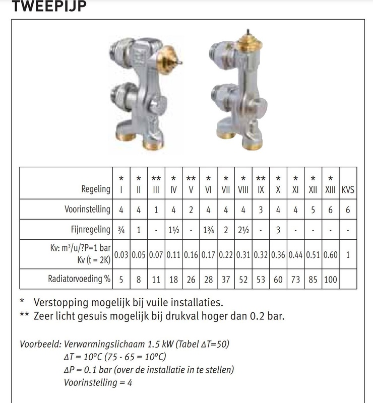

rykers158 schreef op dinsdag 26 januari 2021 @ 16:09:
Gezien de CV-ketel heb ik nog altijd de oude verdeler met eigen pomp en thermostaatkraan (staat op 45 graden). De mengbuis heb ik wel afgesloten. Niet ideaal. Zou eigenlijk een klus voor deze zomer zijn tegelijk met het weghalen van de ketel.
Ik heb standaard jaga pro ventielen . Ik heb eigenlijk nooit naar de instelling ervan gekeken. Ik moet ook eerlijk toegeven dat ik daar weinig van snap |:(
Afbeeldingslocatie: https://tweakers.net/i/2Uh3VwaPbnrRYM8O3fBDnSvRqug=/x800/filters:strip_icc():strip_exif()/f/image/FnWtGveoPnDSxoAmYd7Vwunb.jpg?f=fotoalbum_large
Afbeeldingslocatie: https://tweakers.net/i/wzb-8jwBaAJLRwv-Q6sTYeyae_w=/x800/filters:strip_icc():strip_exif()/f/image/ghumzROX2sGArJd1Y8rfOyEc.jpg?f=fotoalbum_large
Afbeeldingslocatie: https://tweakers.net/i/E9d1oykWQenrc3-h-3_u8_Js1JE=/800x/filters:strip_icc():strip_exif()/f/image/DCs5VO2KUm5C2FAqF89QnJxo.jpg?f=fotoalbum_large
