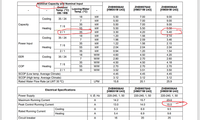

In de tabellen wordt duidelijk aangegeven dat het vermogen inclusief 'defrost effect' is. Uit de 5,5kW/7kW/9kW zou je dus wel echt een gemiddelde van 5,5/7/9 kWh thermisch per uur mogen verwachten.
Afbeeldingslocatie: https://tweakers.net/i/uGwU10sy2yWNp6FSOlQDtBDZ-wY=/800x/filters:strip_exif()/f/image/n1xJccHA1aFUteKBIvoCFELg.png?f=fotoalbum_large

Stooklijn -15/45 naar 18/30, dus Ta volgens stooklijn ca. 37,5 graden. Op de kamstrup heb ik deze op zien lopen tot 38,5 graden.
Uitgaande van de tabel zou in het engineering databook geldt:
Ta40, Tb 2 = 3.15
Ta40, Tb -2 = 2.95
De cop zou dus volgens de tabel dus in deze periode zeker boven de 3 moeten liggen, maar ik haal slechts 2.25. Ik vermoed dat dit dus komt doordat de tabel uitgaat van Dry Bulb temperature, terwijl de luchtvochtigheid hoog is.
Vermoedelijk is het dus wel inclusief defrost effect, maar voor een drybulb setting :?

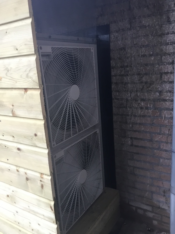

Afbeeldingslocatie: https://tweakers.net/i/L4LTGWaxHm9cfjqaJMsO8TItoU0=/x800/filters:strip_icc():strip_exif()/f/image/Bfyt7ca3Gqo7seFUJewqOut2.jpg?f=fotoalbum_large
Bij mij werkt de warmtepomp verrassend (voor sommigen althans) goed, om niet te zeggen fantastisch. Ik moet er wel bij zeggen dat hij geen sanitair water hoeft verwarmen, daarvoor heb ik boven de badkamer een warmtepompboiler die nu warmte uit de buitenlucht haalt. In de lente haal ik de slangen er af en heb ik meteen gratis airco. De controller hangt in de keuken en daar word het 19 tot 19,5 graden. Dat was met de cv ketel ook zo. In de rest van het huis (ruim 800 kuub) wordt het ongeveer 20,5 tot 21 graden, dat was eerst ook zo. Ik heb de pomp dus zoals op de foto direct op de verwarmingsbuizen gemonteerd, zonder buffervat of extra pomp. Wel heb ik in totaal 115 vierkante meter meter vloerverwarming van 20 cm dikke vloer op 20 cm tempex. Van een defrost, in de allerbelabberste omstandigheden ongeveer om het uur, merk je niets. Verder verwarmt hij ook nog 3 dagen per week mijn werkplaats van ongeveer 500 kuub op 15 graden. Hij staat tevreden te draaien alleen is hij boven ongeveer 9 graden te zwaar en gaat dan af en toe uit maar daar kan ik wel mee leven want dan is de COP waarde toch goed en hij draait op zonne energie (54 panelen). Ik ben er erg blij mee tot dusver. Gr. Bert.
  • Bertje C
  • Registratie: Oktober 2020
  • Laatst online: 28-03 13:27
Afbeeldingslocatie: https://tweakers.net/i/QzSzhbFOAxap4rQWiASm8DL3rDQ=/800x/filters:strip_icc():strip_exif()/f/image/FKh2yMnhkZ7ijwBnrrevTDoL.jpg?f=fotoalbum_large
Nu ook verwend met een dakje.
  • David
  • Laatst online: 15-11 12:52
Dank voor je verslag, Bert. Ik vind het juíst leuk dat hier op Tweakers mensen zitten die de installatievoorschriften naast zich neerleggen en met creatieve oplossingen komen.
Klopt het dat je huis veel beter geïsoleerd is dan het bouwjaar doet vermoeden?

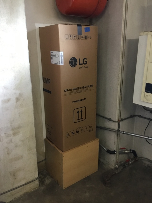

Afbeeldingslocatie: https://tweakers.net/i/y1AE8o4ai2ztqhWuW1Ulzy5gYPg=/800x/filters:strip_icc():strip_exif()/f/image/zrRWJBySOuHYBuYUUwOvkbZI.jpg?f=fotoalbum_large
Ongeveer 35 cm in totaal.
  • woger
  • Laatst online: 13-11 15:16
Bertje C schreef op vrijdag 18 december 2020 @ 11:15:
Het woongedeelte (behalve de keuken) is inderdaad door ons nieuw gebouwd in 2021.
Wow netjes! Echt een huis van de toekomst ;)
Je ombouw ziet er ook wel netjes uit, heb je die nog met geluids isolatie gevuld?

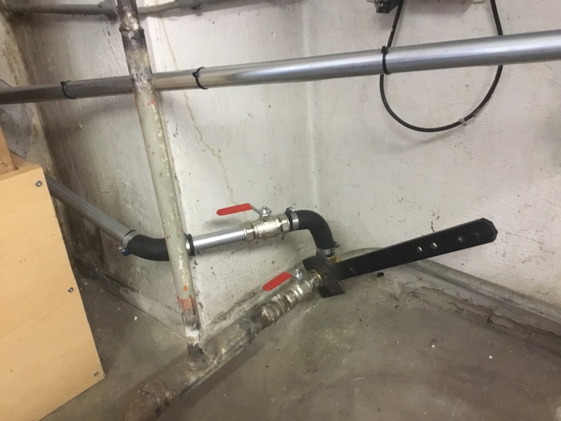

Afbeeldingslocatie: https://tweakers.net/i/lzL9PZyRNu7331ca6Xpz5V_1TnY=/800x/filters:strip_icc():strip_exif()/f/image/mgcZVCkMDwxxRDyGL7bZ7XsW.jpg?f=fotoalbum_large
Ik moest wel even een steeksleutel maken voor die grote knelkoppelingen.

Een nieuwere (?) datasheet eens bekeken. 2 zaken vallen mij nu op:
- Nominale capaciteit bij 2/1 graad (DB/WB) is maar 5,4 kW en niet 9 kW zoals in de bekende tabel. De vraag is wel wat precies met nominale capaciteit wordt bedoeld. Maar blijkbaar lijkt er inderdaad wel een capaciteit vermindering te zijn bij deze temperatuur. Jammer dat het databook alleen 7/6 (9KW bij TA 35) en 2/1 (5,4KW bij TA 35) laat zien. De 12KW heeft daar veel minder last van 7/6 (12KW) en 2/1 (11KW).
- piekcontrol is 15A en niet 17A. Dat verklaart wel dat ik nooit hoger verbruik dan 3400 Watt zie.
Met de kennis van nu had ik beter de 3fase 12 KW (met dubbele fan) kunnen kopen. _/-\o_

  • Cees-JanH
  • Laatst online: 12-11 21:48
Klopt inderdaad, en maakt ook het lagere subsidiebedrag volledig terecht. Klaarblijkelijk hebben ze bij de overheid beter gelezen dan wij...

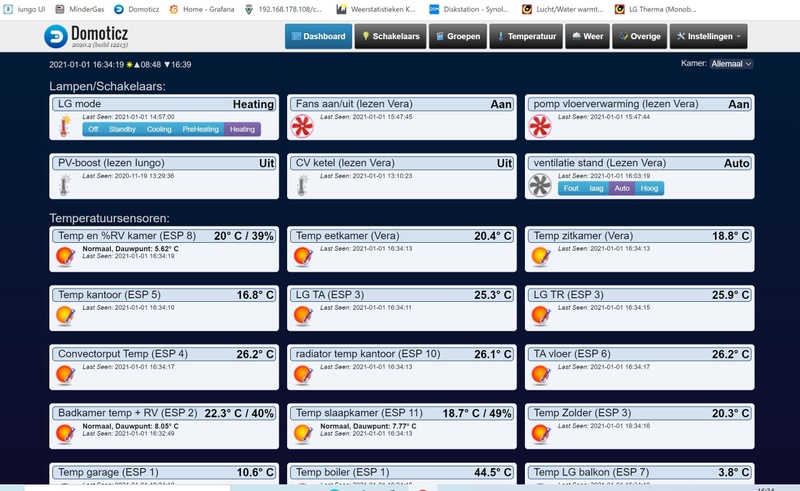

Nog 2 maanden dan is de LG niet meer mijn eigendom. Tijdelijk in een huurwoning (met Nibe bodem WP). Vanaf juni sleutel van nieuwe koopwoning.
Inmiddels toch wel aardig onder de knie met pruttelen die LG.

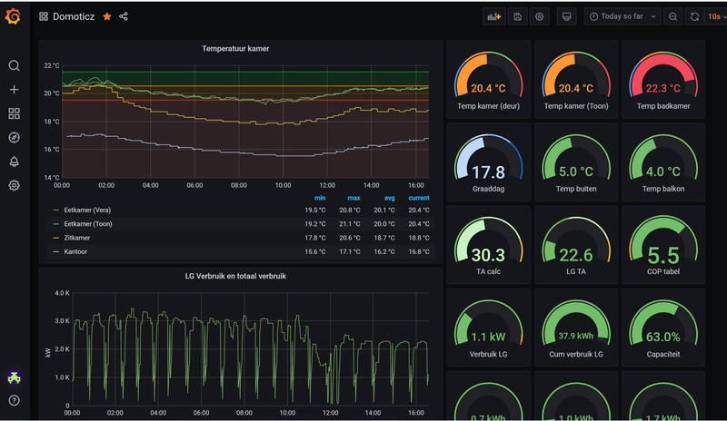

  • JanAllElectric
  • Laatst online: 13-11 19:54
Bij mij ook, met vlakke stooklijn (witte lijn), een tijd rustig pruttelen (9kW LG). Onder 5 graden begonnen de defrost weer. Huis blijf warm rond 20.5.

Ik zal hier ook maar eens een bijdrage proberen te leveren. Wel leuk om dit forum door te lezen.
Ik heb de LG-HM071M-U43 aangeschaft.
Staat op het (platte)🤭 dak.
Nog net voor de aangescherpte regels, maar wil het ding wel stil hebben. Voor mezelf en de buren.
Ik hoop dat ik genoeg aandacht besteed heb aan trillingsdemping. Staat nu op rubberen speelmatten, dan 3x 40x60 tegels, dan rubberen montagebalken van Bigfoot en dan met gedempte beugels vast. In potentie kan er nog een trillingsdemper direct onder de warmtepomp.
Morgen hoop ik hem aan de praat te krijgen, al moet er wel een hoop leidingwerk bij de CV aangepast worden en ik wellicht een lichte kater heb.
Ik was toen ik dit forum las, wel een beetje bang dat de capaciteit niet genoeg zou zijn, maar dat valt hoop ik mee. Uwert denkt max 4.2kw warmte vraag voor het huis bij -12c
Hij hoeft geen warm water te doen en ons gasverbruik voor warmte was ongeveer 700m2 afgelopen jaar met dat wordt niet heel veel hoger denk ik. Flink verbouwd (R5 a 6 voor een huis van de jaren 30).en ongeveer 85m2 vloerverwarming, 3 oude radiatoren als extra en boven alleen infrarood (die denk ik nooit aan hoeft).
Wifi dingetje ga ik er denk ik nog wel bij aanschaffen.
Later wellicht een buffervat erbij of een warmtepomp boiler.

Vermogen:
Je posts in dit topic volgende, kom je een beetje vermogen tekort rond de defrost temperatuur.
In onderstaande post genoemd: De 2C dip:
https://gathering.tweaker...message/63029694#63029694
Afbeeldingslocatie: https://tweakers.net/i/giljmYXO3f8de95e8HgAbiOO_oU=/800x/filters:strip_exif()/f/image/MOSMmoSyfOyEEg9Do3LGML2e.png?f=fotoalbum_large
Met 1kW geef je de LG een steuntje in de rug en hoeft niet meer op z'n tenen te lopen, daardoor minder defrosts.
1kW past gemakkelijk ergens op een groep erbij.
Op basis van je historisch gasverbruik kun je bekijken hoeveel je in het verleden nodig had en
of de 5,4kW plus 1kW extra voor jou voldoende is.

@JanAllElectric misschien gekke vraag, maar wat gebruikt jij om de LG zo goed te monitoren.
Waar hebt u materialen geplaatst in het circuit. Hebt u nog tips.
  • JanAllElectric
Johan136 schreef op vrijdag 1 januari 2021 @ 11:27:
Wat betreft hardware gebruik ik:
- Iungo voor het uitlezen van de elektriciteit- en gasmeter.
- Vera Edge voor het uitlezen en aansturen van de zwave devices. Vera edge gebruik ik ook voor alle rulebased acties als het aan/uitzetten van verlichting, in/uitschakelen van CV-ketel (als bijverwarming), aan/uitschakelen fans op de jaga radiatoren, in/uitschakelen centrale ventilatie.
- losse ESP8266 microprocessoren voor het uitlezen van temperatuur en rv%
Als centrale opslag van data gebruik Domoticz op een Synology NAS. Met python, en tegenwoordig steeds vaker met de native Domoticz taal DZvents, lees ik gegevens uit Vera Edge en Iungo. De ESP8266 (met firmware ESPeasy) kan standaard realtime data wegschrijven naar Domoticz. Domoticz heeft ook het voordeel dat er een standaard push van data is naar InfluxDB. InfluxDB is weer de standaard database voor Grafana, waarin heef eenvoudig realtime dashboards kunnen worden gemaakt.
Devices:
- zwave 3-1 fibaro modules voor Temperatuur, lichtsterkte en beweging. Deze staan in de kamer en sturen lampen aan en geven de kamer temperatuur door. Verder staat er ook een in het toilet voor aanschakelen centrale ventilatie hoge stand.
- Quibino zwave Dinrail Stroommeter 40A. Deze is dedicated voor LG. Meet realtime kWh en Ampere.
- Zwave switches. Voor de buitenlampen, CV-ketel, centrale ventilatie en de fans van de jaga radiatoren.
- ESP8266 met 3 DS18b20 temperatuursensoren. Deze zitten op de aan en afvoer van de LG voor TA en TR en naar buiten doorgestoken voor buitentemperatuur bij de LG.
- Verder nog meer stuks ESP8266 met DS18B20 en DHT22 sensoren voor temperatuur en RV% in kamer, garage, kantoor, badkamer, slaapkamer, zolder etc.
Ik heb feitelijk dus 2 dashboards nl in Domoticz en Grafana:
Afbeeldingslocatie: https://tweakers.net/i/gTUYX2j8X0qB2VLVFHWmuqk7ZH8=/800x/filters:strip_icc():strip_exif()/f/image/rVWULujftvEYa7dPN4TLN31G.jpg?f=fotoalbum_large
Afbeeldingslocatie: https://tweakers.net/i/XYmADy5zuqffq7UNwyeRpkwH3hs=/800x/filters:strip_icc():strip_exif()/f/image/BBDX4roIuYKHw6bxy0aFDSu8.jpg?f=fotoalbum_large

Ook 2 kogelkranen tussen de Cv installatie. deze staan dicht
Mocht de nood ooit hoog zijn dan draai je de kogelkranen open en je hebt weer CV met gas. In feite dus een hybride zelf gemaakt.

We hebben een 3x 25 400V aansluiting. Mijn PV draait ook ook op een 400V omvormer.
Dus ik heb (als leek) 3x25 is 75 x 230V is totaal 17250W aan vermogen ter beschikking.
Hoeveel dit effectief is weet ik niet.
Maar ik wil graag weten of een 230V 9kw WP dit aan kan zonder dat ik problemen krijg als ik andere dingen in huis gebruik.
Dus de hamvraag is: wat te kiezen. Ik wil een systeem hebben wat met een continue lage (of hogere) watertemp mijn huis aangenaam continue verantwoord verwarmen
Ben benieuwd wat jullie hier van vinden.

die 9wK is dus begrensd op 15A zodat de zekering er niet uit gaat.
maar haalt hij in koudere tijden wel zijn vermogen of capaciteit en kom je niet te kort?
overcapaciteit is niet handig maar als hij het niet aan kan heb je ook een probleem.
krijg je dan te maken met defrosten, pendelen of aanverwante zaken? daar heb ik geen kijk op

@montebaldo55 , zet op een hybride NOOIT 2 kranen van de CV dicht. Dat water wordt warm en zet uit bij SWW maken. Dus zorg ervoor dat alle punten van je installatie vrij kunnen uitzetten naar je expansie vat, wanneer ze van temperatuur veranderen.
Wat vermogen betreft, kijk niet alleen naar max, maar ook naar minimum, tenslotte is het vaker 10C dan -10C.
En kijk vooral rond 2 C waar die niet max vermogen haalt.
