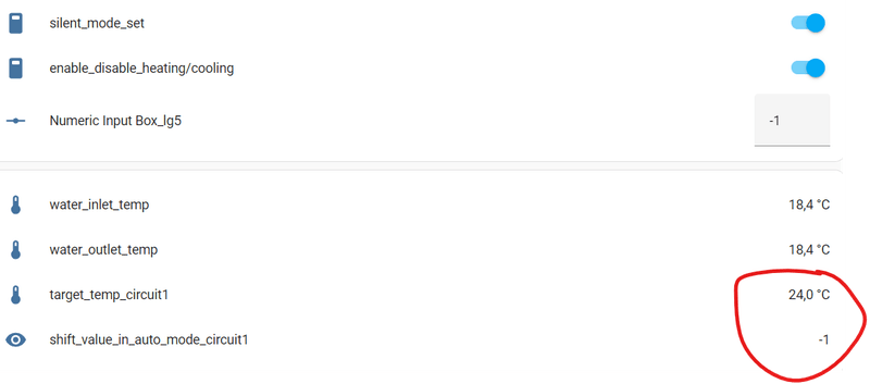

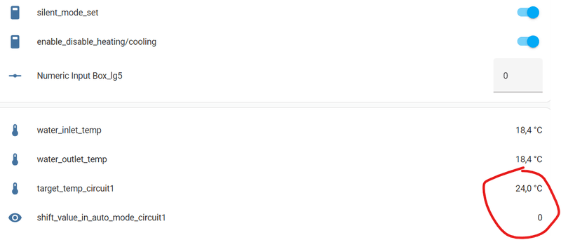

  • jeroenst
  • Laatst online: 07-11 17:33
Ik heb een therma v welke ingesteld is om te koelen en te verwarmen met externe thermostaat (dipswitch 2 schakelaar 4 en 8 op on).
Nu kan ik voor verwarmen een seizoensgebonden auto temp instellen maar ik mag de mode niet wijzigen naar koelen en verwarmen.
Nu zou ik ook graag een curve instellen voor koelen, hoe kan ik er voor zorgen dat ik deze toch kan instellen?
  • Jojan265
  • Registratie: Februari 2022
  • Laatst online: 22:59
Jojan265
jeroenst schreef op dinsdag 21 maart 2023 @ 20:04:
Heb je een powerrun gedaan, nadat de dipswitches zijn gewijzigd?
LG-HM071MR-U44 / SWW Hewalex PCWU 3.0 / PV SMA + Jinko 14 kWp / Kia e-Niro

  • jeroenst
Jojan265 schreef op dinsdag 21 maart 2023 @ 20:52:
Nee nog niet, maakt dat verschil?
  • The_KnarF
  • Laatst online: 11-11 13:21
jeroenst schreef op dinsdag 21 maart 2023 @ 22:32:
Dip switches worden uitgelezen bij het opstarten., Dus ja, dat maakt het verschil.
LG-HM163MR-U34
  • jeroenst
The_KnarF schreef op dinsdag 21 maart 2023 @ 22:56:
Ik verzet de dipswitches alleen als de unit uit staat, er staat in de handleiding dat de dipswitches alleen dan mogen worden veranderd.

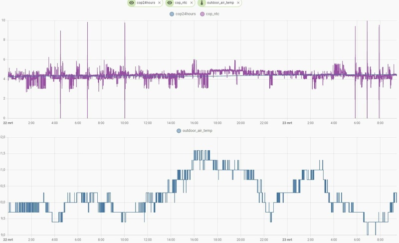

  • Kenwood960
  • Registratie: December 2021
  • Laatst online: 11-11 11:39
Hoi,
Nu hoor ik hier weer zeggen dat de laagst mogelijke aanvoertemperatuur het zuinigste is.
Maar is dat wel zo? Om te beginnen is het blijkbaar het meest efficiëntst dat de delta t een 5 graden is.
Met temperaturen van meer dan 10 gr. Buiten kan ik onmogelijk een delta t van 5 aanhouden...
En al zeker niet als de WP rustig draait rond de 450watt.....
Is het koud genoeg buiten dan draait de WP ook dagen aan een stuk door.
Dat brengt me naadloos bij het volgende :
Als ik de COP in mijn home assistant bekijk lijkt het toch echt wel beter dat de WP voor langere tijd uitstaat, om dan met een delta t van rond de 5 graden een paar uur te draaien en de vloer terug op temperatuur te brengen.
Dit alles natuurlijk wel het liefst op het moment van de dag dat het buiten meer is dan 5 graden.
Dagenlang moduleren à 450w met een delta t van 1 graad lijkt mij naderhand gezien niet het zuinigste. Maar dan mss weer wel voor de compressor slijtage ?
Enfin vind het niet zo rechtlijnig om een juiste config te vinden voor de warmtepomp, en al zeker niet voor de LG met de grillige ramp UP bij het opstarten.
Is er iemand met een heldere kijk op de zaak?

Weet iemand dit?
Ik heb de LG via Modbus aan Home assistant, het lukte me al om de temp shift te verhogen met 1-5 graad maar verlagen lukte niet. Met behulp van enkele automations gevonden in dit topic lukte het me eindelijk om de "shift_value_in_auto_mode_circuit1" op een negatief getal te krijgen. Echter zie ik dit niet terug aan de target_temp.
Dus als ik de shift verhoog zie ik dat direct doorgevoerd in de target_temp, maar als ik verlaag met een negatieve waarde blijft de targettemp ongewijzigd.
Hoort dit?
Afbeeldingslocatie: https://tweakers.net/i/4LHFQ5pjLNPN4xh5JVDkUwQ3m2Q=/800x/filters:strip_exif()/f/image/JQCKIfXPdjLlWl517NmgsH4s.png?f=fotoalbum_large
Geen verschil in target temp.
Afbeeldingslocatie: https://tweakers.net/i/_fhW9gG3GjDdviuwLgqAV2POGbw=/800x/filters:strip_exif()/f/image/JaNU8Ere50jkPNhrnG1kaFAj.png?f=fotoalbum_large

Jojan265 schreef op woensdag 22 maart 2023 @ 10:49:
Op welke mode draai je? Warmte of AI?
Wat zijn je MIN/MAX instellingen voor watertemperatuur?
Hij staat op AI, alleen buitentemp en uitvoertemp.
Ik heb deze stooklijn ingesteld:
-10 = 36
+18 = 20

Pixal schreef op woensdag 22 maart 2023 @ 19:30:
-10 = 36
+18 = 20
Ok, je regelt dus op alleen Water. Dan kan het nog zijn, dat je minimum watertemperatuur op 24 ºC staat:

Jojan265 schreef op woensdag 22 maart 2023 @ 19:39:
_/-\o_ dat was het :$

Pixal schreef op woensdag 22 maart 2023 @ 09:26:
Weet iemand dit?
Hoort dit?
De LG wil in dit geval in 16 bit 2's complement toegesproken worden. Het heeft even geduurd voordat ik dat doorhad. Onderstaand een snippet van een stukje code uit mijn automations dat dit doet. Als je het eenmaal weet is het simpel. De waarde 'of' is de offset die ik aan de LG stuur. De shift in jouw bericht. 'of' is dus de + en - waarde die je in de AI-mode kunt opgeven.
YAML:
value: >
            {# """compute the 2's complement""" #}
            {% if (of < 0) %}
                {% set of = of + 65535 +1 %}
            {% endif %}
            {{ of  }}

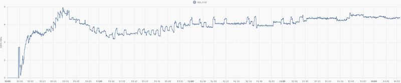

ooeee.. 12 graden buiten is toch wel de bom voor de COP :D gewoon met 21 graden in huis
Afbeeldingslocatie: https://tweakers.net/i/8bDgqyD0Ha75b11oCFH5VnN_log=/800x/filters:strip_exif()/f/image/XIYkSmpm7Tvswxe0bw6oJsTR.png?f=fotoalbum_large

  • paQ
  • Laatst online: 00:27
paQ
PvdB_BL1 schreef op donderdag 23 maart 2023 @ 08:35:
Dit overzicht ziet er echt mega profi uit. Waarmee doe je dit? Is dit voor een leek ook te doen of is dat onbegonnen werk?
in Home Assistant.
Ik was ook n00b, heeft me ook wel een aantal dagen pielen gekost hoor :D
Doe daar gewoon een paar dagen over tot het naar mijn zin is.
Deze is ook nog work in progress:

  • gerlag
  • Laatst online: 20:31
paQ schreef op donderdag 23 maart 2023 @ 08:16:
Dat is een wel erg optimistische COP! Ik zie een zo hoge 'live' COP alleen tijdens de zgn 'smeerpieken', of wat dat ook mag zijn. Hoe meet jij je COP? (Ik gebruik een eigen nauwkeuriger temperatuurmeting)
Hieronder onze COP. Ben ook erg benieuwd naar de gemeten COP van andere tweakers in dit topic! Afbeeldingslocatie: https://tweakers.net/i/HywLDqydqjHgdInFmkbCueGQupg=/800x/filters:strip_icc():strip_exif()/f/image/GdkiwumtP4QcsFJUmrSRL4Ss.jpg?f=fotoalbum_large

  • gerlag
paQ schreef op donderdag 23 maart 2023 @ 09:49:
sja naja, toch is dat wat het was :P
prima omstandigheden. (en ook wel uitzonderlijk)
De waarden van de temp komen uit de modbus van de wp, maar komen echt (echt) overeen met de thermometers op de verdelers. Ik heb in elk geval geen reden om ze in twijfel te trekken.
het is zeker 45 min zo stabiel geweest. Steeds 8,1 - 8,3.
Daarna was alles op temperatuur en neemt het delta af. COP dus ook.
"Echt echt"? Ik weet dat de LG stappen van 0,8 graden maakt. Voor ingaand en uitgaand water. Als je op basis daarvan dan een delta T dan 2,9 graden ziet, dan kan dat in werkelijkheid 2 x 0,8 graden is 1,6 graad hoger of lager zijn, nog los van de werkelijke meetnauwkeurigheid van de LG sensoren. Dus het werkelijk temperatuurverschil kan 1,3 graad of 3,5 graden zijn. Dan kan de COP waarde die je aan de hand van de LG sensoren berekent zomaar meer dan een factor twee verkeerd doen uitkomen. Het is niet voor niks dat ik met betere sensoren (onderling gepaard en resolutie 0,1 graad) probeer de COP van onze LG te meten.

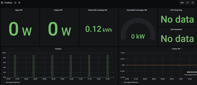

  • Doezel
  • Laatst online: 11-11 09:07
Doezel
Ond
gerlag; de verschillen zijn duidelijk. Maar kun je eens met beide sensoren een actuele en gemiddelde COP berekening naast elkaar zetten?

  • gerlag
@Doezel Zie de eerste grafiek in mijn vorige bericht. Dat is de 'live' COP. cop is via de LG sensoren, cop_ntc is via eigen sensoren.
Eerder maakte ik van beide ook een gemiddelde, maar van de LG sensoren heb ik dat inmiddels uit gezet. Dus ik kan je geen recente vergelijking laten zien. Zou even moeten terugkijken in de historie. Maar ook uit de aangehaalde grafiek zie je dat je uit beide curves niet een soort van gelijk gemiddelde zult kunnen halen.
Het uitmiddelen van de berekende COP waardes over 24 uur is overigens naar mijn mening niet zo correct, immers de COP bij een laag energieniveau weegt nu eenmaal minder in de portemonnee dan de COP bij een hoog energieniveau.
De 24-uurs COP bepaal ik daarom uit het verschil tussen het aantal geleverde kWh in 24 uur gedeeld door het aantal verbruikte kWh in diezelfde 24 uur. Dat kan je iedere minuut opnieuw bepalen. Dan ziet een voortschrijdende 24-uurs-waarde er bij mij uit als hieronder. Afbeeldingslocatie: https://tweakers.net/i/94ig1d46w_X0Zrv7JvcJccSFr8s=/800x/filters:strip_icc():strip_exif()/f/image/RIjUO2YQX4lHL8ofTtuQOg9P.jpg?f=fotoalbum_large

gerlag schreef op donderdag 23 maart 2023 @ 13:50:
Mijn excuses, had er overheen gekeken.
Ziet er vreemd uit.
LG Therma V Monobloc 12KW U34. | 24 zonnepanelen x 380WP | Gasloos | Unifi
  • gerlag
Dat het er vreemd uit ziet ben ik helemaal met je eens. Ik heb al een tijdje niet meer bewust naar de LG sensoren gekeken, maar water inlet sensor lijkt fors meer aan te geven dan de water outlet sensor. Dat was in het begin ook wel een beetje het geval, maar het lijkt er op dat die sensor nog meer op drift is geraakt.
ik heb nog wel een historisch overzicht van de thermische opbrengst op basis van LG en m'n eigen sensoren versus verbruikt vermogen (aparte modbus kWh meter)
Donkerblauw is verbruik, paars is thermisch geleverd volgens LG sensoren, lichtblauw is thermisch geleverd volgens eigen sensoren. Ergens 9 maart zie je plots een veel lageren 'LG- opbrengst'. Dat kan door die op drift geraakte sensor komen. Er is een LG sensor aan het overlijden, zo lijkt het. Geen idee wat er voor sensor in zit, maar vervangen is misschien het experiment waard of zelfs noodzakelijk. Immers, de LG regelt intern natuurlijk wel op basis van deze sensoren. Afbeeldingslocatie: https://tweakers.net/i/AMH-K4vxL0wN0QlV3i_rIFDW2lw=/full-fit-in/4000x4000/filters:no_upscale():fill(white):strip_exif()/f/image/MyExEtVptJGZC9Ewhn6n7YtG.png?f=user_large
9kW LG U44 | 2x Anker Solix Max AC met uitbreiding 28kWh | 6.5kW solar

gerlag schreef op donderdag 23 maart 2023 @ 19:12:
Donkerblauw is verbruik, paars is thermisch geleverd volgens LG sensoren, lichtblauw is thermisch geleverd volgens eigen sensoren. Ergens 9 maart zie je plots een veel lageren 'LG- opbrengst'. Dat kan door die op drift geraakte sensor komen. Er is een LG sensor aan het overlijden, zo lijkt het. Geen idee wat er voor sensor in zit, maar vervangen is misschien het experiment waard of zelfs noodzakelijk. Immers, de LG regelt intern natuurlijk wel op basis van deze sensoren. [Afbeelding]
5kohm ntc tenminste dat heb ik gemeten. Ik meet ook enig onderling verschil tussen de sensoren bij gelijke temperatuur.
Laatst een setje vervangen, zelfde uitkomst, zelfde verschil.
1 is dikker dan de andere, waarschijnlijk zodat men die niet verwisseld bij montage.
Beetje kopervet er aan helpt de warmteoverdracht.
Ze zitten in een koperen buisje met een bladveertje.

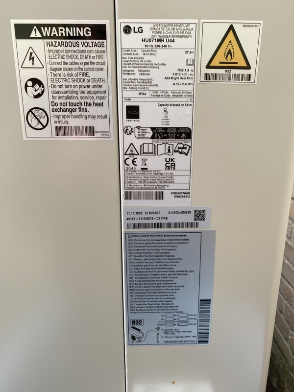

Nu ik me wat meer ben gaan verdiepen in onze wp kom ik het volgende tegen. Mijn leverancier en installateur heeft in de factuur opgenomen: LG Therma V Split hydrokit 9 kW warmtepomp
Nu zie ik echter in de binnen unit het volgende:
Afbeeldingslocatie: https://tweakers.net/i/gcCfnsoCo9aieRiz5kGf8esPSFI=/x800/filters:strip_icc():strip_exif()/f/image/W6kpktv3BO6zHODQuFe9OnLO.jpg?f=fotoalbum_large
En de buiten unit is:
Afbeeldingslocatie: https://tweakers.net/i/Y9Wh39eozJL4fcGFEOscMBdW7L0=/x800/filters:strip_icc():strip_exif()/f/image/SpKLN5sZsxLxXsYxeBqQMTDM.jpg?f=fotoalbum_large
Heb ik nu een 7KW staan ipv een 9KW of zie ik het helemaal verkeerd?!

PvdB_BL1 schreef op vrijdag 24 maart 2023 @ 08:52:
Het is duidelijk een 7KW buitenunit.
De HN091MR NK5 binnenuit ondersteund drie type buitenuinits met verschillende vermogens. 5KW, 7KW en 9KW. (HU051MR U44, HU071MR U44 en HU091MR U44).
Zie de volgende PDF voor meer info.
De sticker op je buitenunit is inderdaad voor een 7kW serie4. De controller geeft ook keurig het juiste vermogen en het juiste serienummer weer. De binnenunit lijkt ook geschikt voor een 9kW versie, maar wordt volgens mij ook gebruikt voor de 7kW.
Onafhankelijk van je binnenunit (is alleen een pomp en wat klepjes e.d.), kan je warmtepomp toch echt maar 7 kW leveren.

COP te weten is wel degelijk interessant. Het kan namelijk efficiënter zijn om de warmtepomp met dit weer een kortere tijd op iets hogere temperaturen (Ta) te laten werken, dan langere tijd op iets lagere temperaturen.
Onderstaand mijn COP van vandaag tot nu toe (gecontroleerd aan de hand van Kamstrup).
Afbeeldingslocatie: https://tweakers.net/i/jJFtL8Fz2g2fvZXEHh6D_AueUOA=/800x/filters:strip_exif()/f/image/zmikM88ev4Dwdy7WVqgbd7y9.png?f=fotoalbum_large
