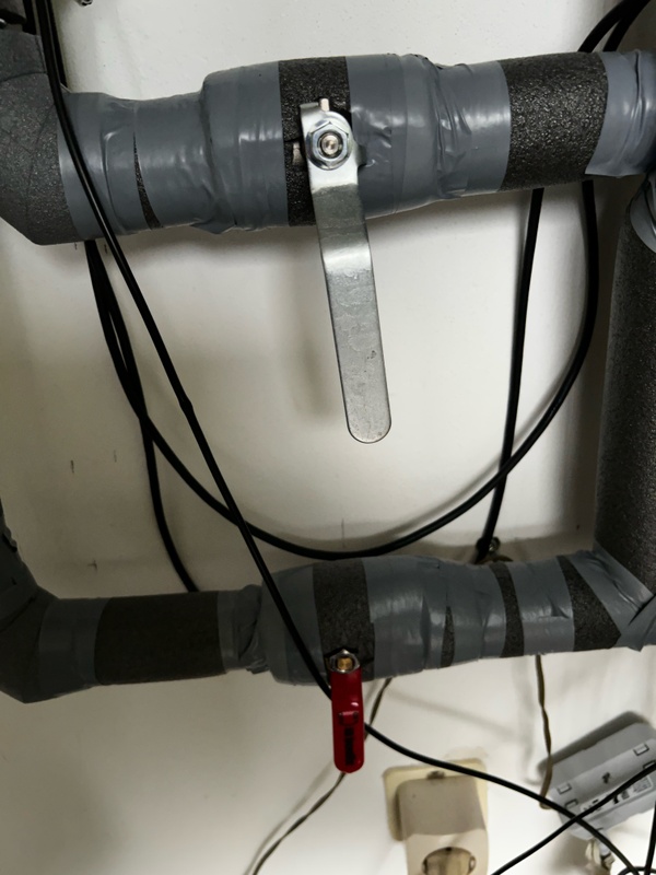

Zoals ik aangaf "Vervolgens zet ik beide kogelkranen van de aanvoer en retour naar de WP dicht. Flow blijft 17.0 l/m" Er is echt geen mogelijkheid anders dan in de WP zelf....
Afbeeldingslocatie: https://tweakers.net/i/qtSNi1rOsbjRFnjA-FcrYe2y7fw=/x800/filters:strip_icc():strip_exif()/f/image/B7FeJqwP0QOt7HG3hMCmv2Eh.jpg?f=fotoalbum_large
Afbeeldingslocatie: https://tweakers.net/i/E4T1aso0UDw_Zmeb2qNm5xHDZ7k=/x800/filters:strip_icc():strip_exif()/f/image/pt3OVVnxPypUXj4fvFM1NaMT.jpg?f=fotoalbum_large
Afbeeldingslocatie: https://tweakers.net/i/64Q4JpPObwdG1GKRfHiYvqz3FCY=/x800/filters:strip_icc():strip_exif()/f/image/aqBSYnM3LdEEridvgsQFhJro.jpg?f=fotoalbum_large
Rechts van de twee kranen is het afgiftecircuit. Links is aanvoer en retour rechtstreeks van/naar de WP. Zit niks meer achter. Als beide kranen dicht zijn, en flow blijft 17.0 l/min.
Kan dus echt alleen in de WP zijn. In de schema's zie ik overigens ook niet direct de mogelijkheid tot bypass.

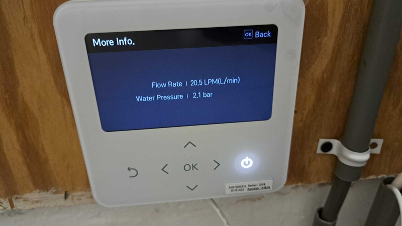

Flowmeter kan ook stuk zijn? I.p.v. 0 l/min geeft hij 17.0?
Op het display van de RMC staat als de pomp niet draait " - l/min". De modbus uitlezing geeft dan toch 17.0 l/m. Daarom ook misschien geen CH14?

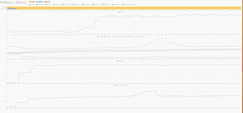

Ik heb nogmaals de pump test run aangezet. Je hoort het water door de leidingen stromen. Als ik één of meerdere van de 4 kogelkranen aan WP- of afgifte-zijde dicht zet hoor je direct dat het water stopt met stromen. Als ik een of beide van de CV dicht zet gebeurt er niks. Ook als ik aan Afgifte zijde beide kogelkranen helemaal dicht zet en aan WP-zijde helemaal open gaat er geen water stromen. Voor mij daarmee zeker dat er geen bypass door de CV ketel is.
Ook heb ik nog een doppler waterflow meter geïnstalleerd op de retour leiding naar de WP.
In de gevallen dat het water stopt met stromen, geeft deze meter ook 0.0 l/m aan. Dit terwijl ik geen foutmelding (CH14) krijg, en de RMC 16,9 l/m aangeeft, en HomeAssistant ook.
Samengevat, ik vermoed toch echt dat minimaal de flow-meter defect is:
Als de pomp draait in bedrijfsstand, dan geeft hij de juiste waarde aan.
Als er geen flow is, maar de pomp draait, dan geeft RMC en HomeAssistant 16,9 l/m aan, en geen CH14.
Als de pomp uit staat dan geeft de RMC “Flow: -“ aan. HomeAssistant geeft dan 16.9 l/m aan.

Zie hier het probleem. Beide kranen aan de WP zijde staan dicht. Onmogelijk dat er dus flow is.
Toch gaat de WP aan, compressor draait, flow-rate van 16,9 l/m. RMC geeft 17.0 l/m.
En geen CH14… M.a.w. beveiliging werkt niet.. Afbeeldingslocatie: https://tweakers.net/i/8oYDddheGZPmYWmVkPvvH49t_rM=/800x/filters:strip_icc():strip_exif()/f/image/uPrlGQDLY0CYrR7bGxh44MjI.jpg?f=fotoalbum_large

tebogo schreef op zaterdag 25 maart 2023 @ 23:10:
En geen CH14… M.a.w. beveiliging werkt niet.. [Afbeelding]
Dat is niet best. De compressor aan, terwijl er geen flow is.........

Hieronder het beeld als ik de kogelkranen dicht heb staan. Om 12:50 de WP via de RMC aangezet, om 12:55 stopt hij ermee. Geen foutmelding op de RMC.... 8)7
Dit was ook de situatie zoals ik beschreef begin januari: tebogo in "LG Therma (Monoblock) warmtepompen topic - Deel 1"
@BernieW Hoop dat ik hierin alle sensoren heb opgenomen die je vraagt.
Afbeeldingslocatie: https://tweakers.net/i/b24pNSabP4msRF8kZ_lZbpcWT90=/800x/filters:strip_exif()/f/image/U3CZbXjeBZCUx3WRgqIAFeBV.png?f=fotoalbum_large
Om 13:00 heb ik de WP opnieuw opgestart met nu met de kogelkranen open. Dan krijg je dit beeld, en hij loopt nog steeds :) Afbeeldingslocatie: https://tweakers.net/i/sSU8sMVvnHz93VtTYDokT9OFPdo=/800x/filters:strip_exif()/f/image/Cr0UMisnIfbu685srOpoeoEr.png?f=fotoalbum_large
Update, still running: :) Afbeeldingslocatie: https://tweakers.net/i/wGVLYwhUyfKNpTDdba9h84HvY04=/800x/filters:strip_exif()/f/image/IFrw4lVNDC3RmTM9AxM6TjNM.png?f=fotoalbum_large

tebogo schreef op zondag 26 maart 2023 @ 14:06:
Sorry, modbus probleem heb ik uiteindelijk opgelost met een ander boardje van @AUijtdehaag. Daarop draait script van @Devil
Om 13:00 heb ik de WP opnieuw opgestart met nu met de kogelkranen open. Dan krijg je dit beeld, en hij loopt nog steeds :) [Afbeelding]
Update, still running: :) [Afbeelding]
Ik denk dat hij is gestopt met dichte kranen op te hoge temperatuur van "Uknown Temp 16" > 50 ºC.

Klopt, ik heb een extern waterflowmeter, met de volgende ervaringen
  • de externe waterflowmeter geeft bij normale flow dezelfde waarden als de RMC en via modbus.
  • Als de pomp niet loopt dan geeft de externe waterflowmeter 0 l/m en staat er op de RMC -, en modbus 16,9 l/m
  • Als de pomp wel loopt, maar beide bolkranen dicht staan, dan geeft de externe waterflowmeter 0 l/m, de RMC 16,9 l/m, en de modbus 16,9 l/m.
Samengevat zou dat dus kunnen betekenen dat als er geen flow is, de interne flow meter, de SIKA VVX20, het minimum van 16,9 l/m aangeeft en de RMC daar - van maakt. Interne flow meter niet defect dus.
Maar ook dat dan de extra lowflowsensor waarschijnlijk defect is. Want die zou m.i. dan moeten aangeven dat er geen flow is, en dus een CH14 moeten geven bij gesloten bolkranen. Maar dat gebeurt dus niet.
Eens?
Weet je zeker dat je beide automatische ontluchters in de WP open hebt staan?
Beide gecontroleerd, staan open, niet eraf, maar ook niet geheel dicht gedraaid 8)

Hoi allemaal,
Ik hoopte dat het probleem zich niet meer voor zou doen, maar afgelopen nacht was het weer zover. Mijn monoblock was dichtgevroren. ❄️
Eerdere reacties die ik hier las gingen over het feit dat er misschien niet genoeg buffer capaciteit is, maar ik heb een buffervat van 200L geïnstalleerd. heb dus echt het idee dat dit goed moet zijn. Ik heb hieronder een tekeningetje gezet van het systeem.
De samenvatting:
* 16kW LG Monoblock
* Buffervat van 200L
* Honeywell Evohome knoppen in warmteafgiftesysteem
* De pomp wordt (via Homeassistant) geschakeld wanneer er warmte vraag is (Pomp was aan toen hij bevroren was)
* Systeem staat op 35 graden
* Combinatie van (grote oude) radiatoren en vloerverwarming
Heeft iemand een idee, ik zou heel graag uitsluiten waar het aan ligt. Is er een manier om handmatig de defrost aan te zetten? Alle hulp is welkom!
Afbeeldingslocatie: https://tweakers.net/i/uMDMNx5-eYNdz8SpNsXdbz4e8Qg=/full-fit-in/4000x4000/filters:no_upscale():fill(white):strip_exif()/f/image/x0HTI6XTR9PJ70UhwHWzTmoN.png?f=user_large
  • blaataap172
  • Registratie: Mei 2019
  • Laatst online: 13-12-2024

jankeesvwoezik schreef op maandag 27 maart 2023 @ 21:45:
Hoi allemaal,
De samenvatting:
* 16kW LG Monoblock
Controleer je pipe in sensor
Deze heb ik al bij 2 units moeten vervangen omdat die verkeerde waarde doorgaf waardoor de lg dacht nog niet te hoeven ontdooien en dus te laat(en bij 1 unit niet) ontdooide
Hierdoor kan ontdooid de unit niet goed waardoor de volgende defrost nog meer ik heeft en het zich opstapelt (al mijn Wp hebben ook een buffervat hetzelfde als bij jou aangesloten, wat goed is)
Na vervangen sensor was het goed
  • jankeesvwoezik
  • Laatst online: 14-11-2025
123Arjan schreef op maandag 27 maart 2023 @ 21:58:
Bedankt voor je snelle reactie!
Dat klinkt interessant, kan je iets meer informatie gegeven? Kan ik ergens zien wat de waarde is? En heb je een link naar het onderdeel?

  • Casper de Boer
  • Laatst online: 22:55
Hoi allemaal,
De samenvatting:
* 16kW LG Monoblock
Heb je toevallig al eens kunnen zien op het dislay wat de retour temperatuur is tijdens een defrost of heb je al eens gevoeld aan de leidingen of de warmte meer uit de vloer of uit het buffer wordt getrokken?
Heb je iets van energie monitoring er op zitten toevallig waaraan je kan zien wat de wp doet?
