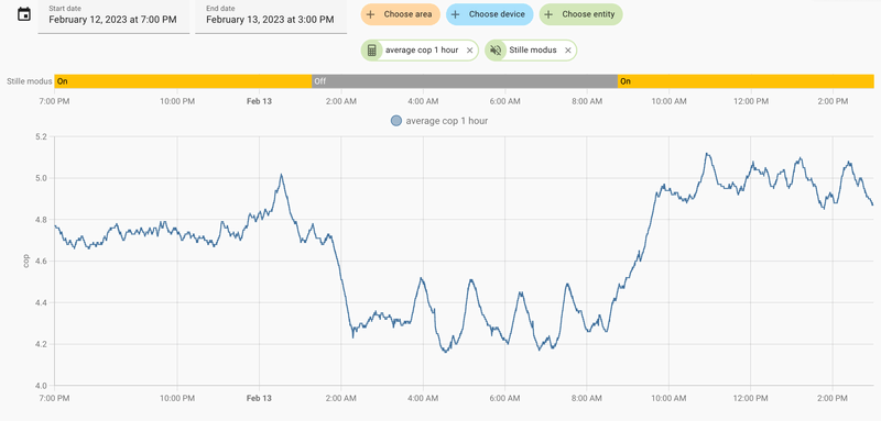

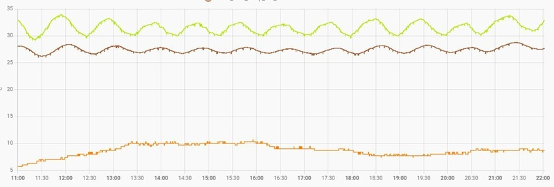

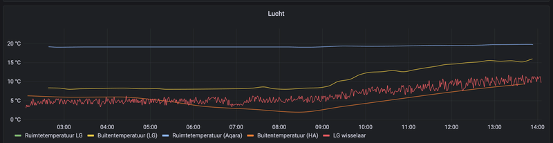

paQ schreef op maandag 13 februari 2023 @ 16:52:
Naja dan nog. Het is echt 'niks' (bij 2,7 buiten). Best wel lekker als je zo laag kan pruttelen.
Maar je houdt het gewoon warm met 25? Of 'stook' je 18 graden ofzo?
Ik zie je buiten temp ook niet oplopen gedurende de dag. dat is wel vreemd. Ik had hier vandaag een verschil van 13,2 graden.
Ruimtethermostaat op 19,5 met -0,3 en +0,5. Met waar als vandaag slaat ie rond 1600 af door de hoeveelheid zoninstraling. (ben nog bezig data van mn weerstation met lux meter en/of zonnepanelen te combineren voor correctie op stooklijn).
De lucht kant van grafiek (net niet zichtbaar op eerste screenshot):
Afbeeldingslocatie: https://tweakers.net/i/Ggn2M4h8dMtiEna0HfdFk0COAWs=/800x/filters:strip_exif()/f/image/3vARvXMTXQvZcNnlsZT7wUqi.png?f=fotoalbum_large
Amber 120 | 10kWP zuid | 3x MP-ii 5000VA + 32kWh
  • paQ
  • Laatst online: 00:35
paQ
tebogo schreef op maandag 13 februari 2023 @ 17:03:
zo herkenbaar... ook als je naar 30 gaat? Bij mij iig wel. Het lijkt wel of 29 een soort ideaal is?
Ik heb het alleen bij 28 volgens mij.
Ook 'kan' ik niet onder de 26,4 komen met mijn systeem. Dat is echt zijn bodem. (althans bij deze temperaturen)
1km aan dunne leidingen, waterpomp op 50%
[ Voor 23% gewijzigd door paQ op 13-02-2023 17:16 ]

  • ThunderStorm
  • Laatst online: 18:32
gerlag schreef op maandag 13 februari 2023 @ 10:04:
--- Het gedrag van jouw 14 kW lijkt in de basis precies zoals mijn 9kWU44. Er is nog geen enkel verband te ontdekken tussen settings en stabiel gedrag. Het frustrerende is dat de LG dus wel stabiel KAN werken maar het (meestal) niet doet. Als we daar nu eens onze vinger achter konden krijgen...
Misschien een beetje een n00b vraag, maar wat is er zo erg aan het oscilleren/modeleren/zwieberen/fluctueren hoe je het ook wilt noemen? Zolang de WP toch niet gaat pendelen (aan/uit) is er op zich toch niet veel aan de hand? Het elektrisch opgenomen vermogen neemt wat toe of af, maar dat kan toch ook heel goed mogelijk zijn vanwege fluctuaties in vraag en/of COP?

  • gerlag
  • Laatst online: 20:33
ThunderStorm schreef op maandag 13 februari 2023 @ 19:15:
Nou.... de LG maakt in de pieken van de oscillatie fors meer geluid ten opzichte van stabiel gedrag, de luchttemperatuur in huis fluctueert wat met de oscillatie. En ik kan me niet aan de indruk onttrekken dat ook de COP er negatief door wordt beïnvloed. Daarbij, dat rare oscilleren in kennelijk niet nodig, want soms gaat het wel gewoon mooi stabiel. LG maakt er in zijn folders zelfs melding van dat hun systeem in tegenstelling tot dat van derden, een mooie stabiele output maakt. Dan moeten ze dat ook waarmaken. Vind ik dan... O-)

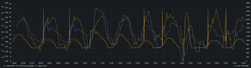

Wat betreft gemiddelde COP berekenen: ik heb 2 versies.
Live COP die gewoon elke minuut de actuele COP geeft ahv debiet en delta-t.
Deze sensor doe ik ook dingen zoals minimaal 0 en maximaal +10 om die gekke pieken en dalen rondom een defrost weg te krijgen. Kan ook door resolutie van de data te verhogen maar LG vind het niet altijd even leuk als ik elke 10 seconde uitlees.
Daarnaast heb ik ook een thermische energie utility meter gemaakt, die huidig thermisch vermogen omzet naar kWh. Deze kan ik dan per dag/week/maand/jaar eenvoudig delen door elektrische kWh's voor een beter gemiddeld.
En het geeft mij ook meteen mooie sensors om de energie per (gewogen) graaddag enz te berekenen.
Mij mij staat hij boven de +5 altijd op stille modus en alles loopt tamelijk netjes en glad:

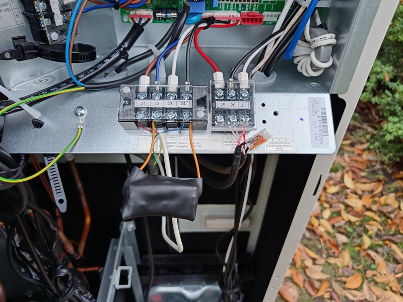

ik heb wat problemen met het werken via externe thermostaat.
ik heb een zigbee relais aangesloten op L en L2 van de externe thermostaat aansluiting. dipswitch 8 op ON
als het relais gesloten is gaat de warmtepomp heel mooi aan. als het relais open gaat, dus wp moet uit, raakt de wp in de war. de power button gaat constant aan/uit, h krijgt nog half signaal lijkt het wel.
ik meet op de draden tussen L en L2 ook 230V, als het relais los gekoppeld is, klopt dit wel?
iemand tips? nu is het elke keer handmatig de warmtepomp aan en uit doen, niet ideaal.

Nico95 schreef op dinsdag 14 februari 2023 @ 09:48:
ik heb dit ook 2dr aangesloten L en L2 ik vermoed dat L1 ook aangesloten moet worden(moet ik nog ve
randeren naar 3dr) het werkt zo ook alleen het scherm word grijs en aan/uit knop gaat uit................L1 is koelfunktie als je s2 ........dip schak 4 inschakeld (koeling+verwarming)........bij mij nu zo draadloze thermostaat.......onvanger in meterkast .........voeding ontvanger l+n via wcd in meterkast.......2adr maakcontact(van wisselcontact) com+no .......naar wp........aangesloten com op L en no op L2.......en het werkt als er warmtevraag is........thermostaat rmc hoger gezet op 22gr op externe thermostaat op 21gr(of dit echt nodig is weet ik eigenlijk niet?)
Ken het fenomeen. Bij mij bleef ie de altijd aan, ongeacht het thermostaat signaal. Heb een vrij lange kabel en vermoed dat eraan bijdraagt. Volgens mij is de den ingangsimpedantie van L2 erg hoog.
Dit kun je op twee manieren oplossen:
1. Een paar weerstanden in serie tussen L2 en N (meerdere vanwege de 230V). Dit is de oplossing die ik heb, totaal iets van 200-300 kΩ. Ik heb er ook nog een snubber (serie R en C (x2 type)) met een tijdconstante van een paar ms aan parallel gezet, maar is denk ik niet echt nodig.
2. Als je thermostaat een wisselcontact heeft, schakel dan L2 hard naar N wanner er geen warmtevraag is (niet uitgeprobeerd, ook omdat ik altijd wat huiverig ben voor L en N aan een wisselcontact in een klein relais)

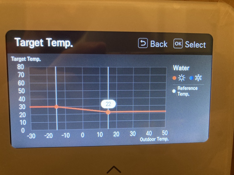

  • ErikKam
  • Laatst online: 02-11 10:40

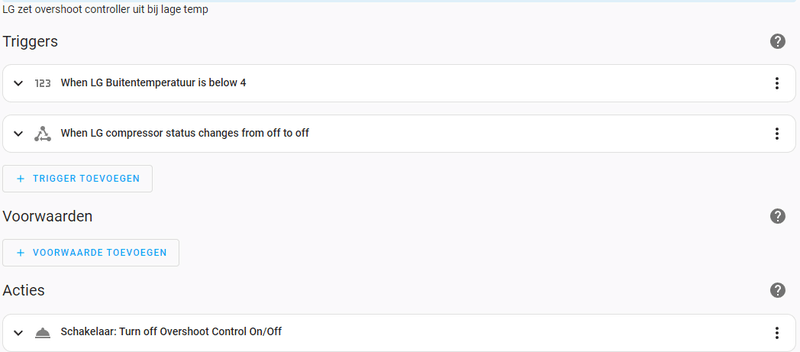

paQ schreef op vrijdag 30 december 2022 @ 10:15:
Je LG controller:
sturen op water uit
sturen op warmte
sturen op alleen water
Door de stooklijn aan te zetten vervang je dus de "Automatisch" stand van je LG controller. Ik zou dus je huidige stooklijnsettings gewoon 1 op 1 overnemen.
Ik denk overigens niet dat het script werkt als je stooklijn uitschakelt, dus ergens is die obsolete, maar het is wel een fijne gedachte dat je in geval van troubleshooting met de wp die schakelaars gewoon kunt omzetten zodat je LG controller geen invloed van buitenaf krijgt.
Verder gewoon kijken wat voor jou wel/niet werkt.
Mijn bevinding is iig dat silent onder de 3 graden sowieso uit moet, en wellicht al uit kan bij 5.
Maar aan 'moet' boven de 7.
Een koude start bij temp onder de 4 beter de overshoot controller uit. Dat soort zaken.
Dat laatste is overigens wel de hoofdreden dat ik die twee zaken uit elkaar heb gehaald. Ik kreeg starts van wel 4-5 uur }:|
Is verder makkelijk te automatiseren in HA.
nog even wat vraagjes
ik snap niet precies hoe je dit bedoeld?
je zegt:
Je LG controller:
sturen op water uit
sturen op warmte
bedoel je dan deze setting? (ik ben een beetje verward omdat je eerst zegt, "sturen op water uit" en vervolgens "sturen op alleen water"
Afbeeldingslocatie: https://tweakers.net/i/3qrKi9DX-RnHTK3QOVMVUFj4qkk=/full-fit-in/4000x4000/filters:no_upscale():fill(white):strip_exif()/f/image/rK2unqkHSI4wlOA9tyHkecD8.png?f=user_large
en de overshoot controle uit zetten is dit dan een juiste manier? of handel je dit zelf anders af?
Afbeeldingslocatie: https://tweakers.net/i/YYoS5Ue54mswPpT05Tr_kPAhOBE=/800x/filters:strip_exif()/f/image/I2WG0cntMcQlsi8EX8GXINSK.png?f=fotoalbum_large
alvast bedankt!
  • paQ
paQ
idd zo alleen op water
Dat overshoot control off is bij mij op below 2 oid.
Maar dat verschilt echt per situatie
  • ErikKam
paQ schreef op dinsdag 14 februari 2023 @ 12:23:
Tnx, ik snap inderdaad dat dat per situatie erg kan verschillen.
Het ging me meer op dat dit vergelijkbaar is op de manier hoe jij deze "automation" hebt geprogrammeerd.
Dan ga ik het zo proberen!
Ik denk trouwens dat hij op heating moet staan ipv op auto/ AI?
anders neemt toch de controler van LG de overhand?
[ Voor 12% gewijzigd door ErikKam op 14-02-2023 13:28 ]
  • paQ
paQ
Correct :)

  • Nico95
  • Laatst online: 06-11 08:33
BernieW schreef op dinsdag 14 februari 2023 @ 11:34:
ik heb ook de mogelijkheid om het relais in de wp te hangen, dan heb ik dus een erg korte draad, kan dat nog even proberen. anders wellicht jouw optie. het snubber stukje is voor mij wat hocuspocus, weerstanden snap ik nog wel. hoe heb je deze precies aangelsoten? een foto wellicht?

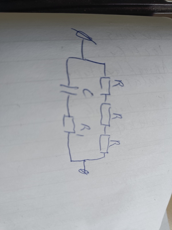

Nico95 schreef op dinsdag 14 februari 2023 @ 15:27:
Het relais in de WP kast hangen zou wellicht al een oplossing zijn. Dat zou ik als eerste proberen.
Heb toevallig een foto van circuitje toen ik dit als oplossing aan het uitproberen was, maar ben bang dat je er niet zoveel aan hebt, ik heb het in een stuk krimpfolie verpakt:
Afbeeldingslocatie: https://tweakers.net/i/Oa_d2DP4vCicz735NlsQIq62P2c=/800x/filters:strip_icc():strip_exif()/f/image/nFYThz4me2yBP18MHm7bOir1.jpg?f=fotoalbum_large
Daarom ook maar een schetsje:
Afbeeldingslocatie: https://tweakers.net/i/p2T4v0cQTkJQGi2r5dclt-j014M=/x800/filters:strip_icc():strip_exif()/f/image/qVxLsSzMXf182eFQOoTJrN8r.jpg?f=fotoalbum_large
Ik heb dit op een gaatjesbord gesoldeerd. De weerstanden zijn gewoon de (ouderwetse) exemplaren met draadaansluiting, deze kunnern een wat hogere spanning aan. Waardes zijn niet super kritisch, een 100 kohm is goed genoeg. Alle drie in serie hebben dezelfde waarde. Ik heb drie in serie gedaan omdat er 230V over komt te staan. Met alle drie dezelfde waarde krijgt iedere weerstand eenderde van die 230V voor de kiezen.
De R1 zal iets van 47kohm zijn met een condensator van 100 - 150 nF. Dit stukje is niet echt nodig, maar dempt eventueel denderen van het relais contact op de L2 ingang. Die condensator moet een film condensator zijn met een specificatie voor 250V AC. Ik heb een X2 variant genomen (die mogen rechtstreeks tussen L en N aangesloten worden.

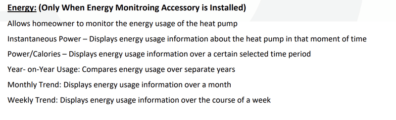

'700kWh per maand, 310 per week'
Wat verwarrend is, is de menusetting 'doel onmiddelijke consumptie' (in kW)
kan een wat inaccurate vertaling zijn. Iemand hem in het Engels staan?
Maar ik kan nergens een percentage instellen, anders dan bij vermogen van de waterpomp zoals al meermaals is uitgelegd.
[ Voor 7% gewijzigd door paQ op 14-02-2023 20:02 ]

Het klopte inderdaad. Ik moest het potentiaal vrij contact concept even snappen.
Alles werkt nu, behalve dat ik de boiler niet aan de praat krijg. Het icoontje blijft grijs op de controller. Specifiek instellingen die ik moet doen? Ik kom er niet uit. Uiteraard heb ik de boiler sensor van LG aangesloten. De laatste horde tot succes!
Afbeeldingslocatie: https://tweakers.net/i/IT6rVsNW13Zl5SPDGpLAEknCFr8=/full-fit-in/4920x3264/filters:max_bytes(3145728):no_upscale():strip_icc():fill(white):strip_exif()/f/image/CSmFPTnoPkmtWUfJzIP3UHq8.jpg?f=user_large
Afbeeldingslocatie: https://tweakers.net/i/PWnuZ1LRzd3bPnMtf-MNwIKNMhc=/full-fit-in/4920x3264/filters:max_bytes(3145728):no_upscale():strip_icc():fill(white):strip_exif()/f/image/MuFPOwQigtqlOzBNI6uUfK3Y.jpg?f=user_large
  • Jojan265
  • Registratie: Februari 2022
  • Laatst online: 22:14
Jojan265
Klaas O schreef op dinsdag 14 februari 2023 @ 20:48:
Zet in het menu het grijze icoontje van DHW voor en druk dan op de aan/uit knop rechtsonder: Dan wordt deze geactiveerd.

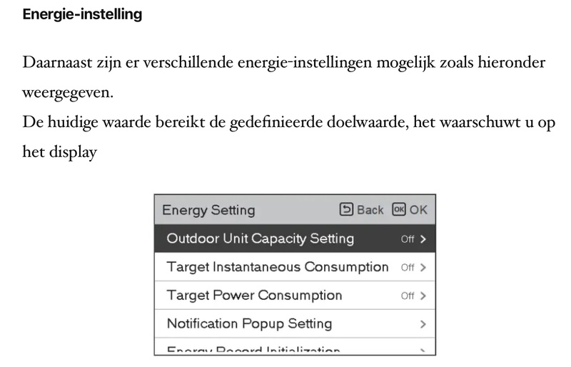

  • tebogo
  • Laatst online: 07-11 23:48
tebogo
HM093MR.U44 / WH27S.F5
Zijn dat niet settings voor drempelwaarden waarbij er notificaties worden gegeven?
Zie screenshot uit slecht Nederlands vertaalde handleiding:
Afbeeldingslocatie: https://tweakers.net/i/YaH04wkqy7P2y7uLbVHuDNONYDI=/800x/filters:strip_icc():strip_exif()/f/image/3ngQ7rJHXs6Pbnn2AqpbvkTt.jpg?f=fotoalbum_large
HM093MR.U44 i.c.m. Cordivari 180l buffervat / WH27S.F5 / GW5000-DT & GW3648-EM / 14 x Suntech STP310S-20/Wfhb
  • paQ
paQ
Ja zo komt het op mij ook over.
Als ik invul dat ik een 7kW buitenunit heb, dan maakt het niet uit wat ik bij doel instel.
Doe ik 1, dan is het 15%. Doe ik 7, dan is het 4%.
Ik zie nog steeds geen relatie tot de daadwerkelijke COP.

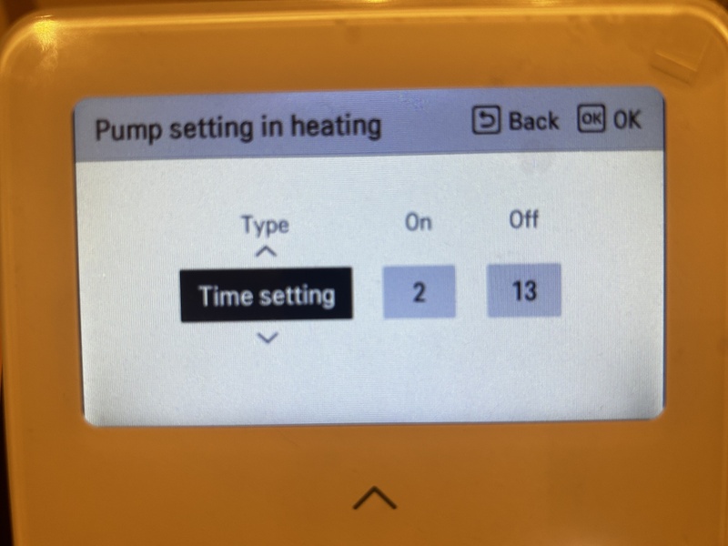

Weet iemand snel in de settings waar je de frequetie van de pomp aan/uit kunt instellen.
Nu er geen warmte vraag is, gaat de pomp elke minuut aan om te "voelen" hoe warm het water nog is.
Dit zou m.i. ook elke 15 minuten mogen.... eens?
Edit: gevonden ;-)
2 min. aan, 13 min. aan
Afbeeldingslocatie: https://tweakers.net/i/gumww4JsLOd61QzOrBUITFUkh1I=/800x/filters:strip_icc():strip_exif()/f/image/oZl5EhPILapWdDZrabTEylZV.jpg?f=fotoalbum_large
[ Voor 47% gewijzigd door tebogo op 15-02-2023 20:07 . Reden: Gevonden! ]

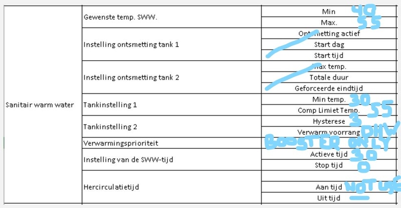

Ik dacht dat ik er was...maar ik krijg wel het SSW icoontje te zien, maar ik doe iets fout met de instellingen waarschijnlijk waardoor hij de driewegklep niet omgooit om de boiler op te warmen. Ik heb SW2 dip 3 aangezet, de boilersensor geplaatst en DHW aangezet als prio. Als ik de het icoontje met de 55C bevestig met 'OK' dan springt hij terug naar het icoontje van de 33C. Ik heb het al geprobeerd met 'Mixing Circuit', omdat je daar de driewegklep tijd kan invullen, maar dan maakt hij een extra circuit aan, lijkt met niet de bedoeling omdat ik simpele VV en een boiler heb. Als ik de driewegklep omhoog met het selectieknopje, dan zal hij de boiler opwarmen maar blijft de extra pomp natuurlijk draaien. Wat zie ik over het hoofd? (excuses voor mijn domme vragen!)
Afbeeldingslocatie: https://tweakers.net/i/KJRbMjcATnh4v7xQNJ1CKDVb5ng=/full-fit-in/4920x3264/filters:max_bytes(3145728):no_upscale():strip_icc():fill(white):strip_exif()/f/image/9xkq3Qk0B4RoEzTEBoNjKqtH.jpg?f=user_large
Afbeeldingslocatie: https://tweakers.net/i/NeqlAfOS11LsoNTsCESYal8egQk=/full-fit-in/4920x3264/filters:max_bytes(3145728):no_upscale():strip_icc():fill(white):strip_exif()/f/image/FK37DFXORZobissw7SbOVdTm.jpg?f=user_large

Klaas O schreef op woensdag 15 februari 2023 @ 19:21:
Kun je onderstaande settings eens delen?

  • Klaas O
  • Registratie: Juli 2022
  • Laatst online: 06-09-2024
Jojan265 schreef op woensdag 15 februari 2023 @ 19:30:
Instelling ontsmetting tank & 2 heb ik niet op de controller staan (software 3064).
Afbeeldingslocatie: https://tweakers.net/i/rmqnwwoKM6QLXxyt-SPcLMHmXog=/800x/filters:strip_icc():strip_exif()/f/image/ik4mEsoFYlyMLALwvJ59akq0.jpg?f=fotoalbum_large
  • tebogo
tebogo
paQ schreef op woensdag 15 februari 2023 @ 11:43:
dat dus
Hoe hard je waterpomp draait zegt verder helemaal niks over je warmtepomp, diens opgenomen of diens afgegeven vermogen.
Ik heb nog even gezocht wat je met het Energy gedeelte kan. Een bedrijf in Ierland heeft een eigen gebruikers handleiding gemaakt, zie hier
met daarin het volgende (pagina 6, onderaan):
Afbeeldingslocatie: https://tweakers.net/i/wUezwzFk3PbiK4LsL2vKM3m6-oc=/800x/filters:strip_exif()/f/image/oHFCBodPSn4bS9tdApPtGcI4.png?f=fotoalbum_large
M.a.w zonder extra monitoring accessoires kun je er niks mee... 8)7 :?
Dus een externe kWh meter via Modbus etc?
Uitleg vanit LG blijft summier, kan er verder weinig over vinden..

  • SalexSun
  • Laatst online: 22:19
harry59 schreef op woensdag 15 februari 2023 @ 14:00:
beste LG-ers,
Heb verscheidene uren besteed aan het doorbladeren van dit forum op zoek naar ervaringen met de recente typen monobloc S (met name HM051MRU44 en HM071MRU44) maar weinig kunnen vinden.
Wel werd mij duidelijk dat:
- de LG een moeizame opstart heeft; ook na een de-frost
- dat de COP's tegenvallen
- eigenlijk bestuurd moeten worden met een getweakte regeling
Zijn deze conclusies terecht?
Zijn er in de forum mensen die ervaring hebben met de eerder genoemde S-typen?
Toevallig was ik deze week bij een oom waar in november een nieuwste model Nibe lucht-water warmtepomp is geplaatst. Op mijn vragen over COP, pendelen, stooklijn etc kon hij geen antwoord geven, maar ‘het was wel lekker warm in huis’.
Toevallig werk ik met een externe thermostaat, maar ik ben er van overtuigd dat het systeem met LG rm ook goed of mss zelfs beter werkt.

Klaas O schreef op woensdag 15 februari 2023 @ 20:13:
Ik denk dat je probleem zit in de instelling: Tankinstelling 1 -> Min temp.
Wat velen vermoeden is dat dit de temperatuur is, waarbij de warmtepomp gaat beginnen. Dit is echter een instelling voor het verschil met de gewenste waarde. Dus als je 55 ºC wilt, dan zal hij starten 55-30 = 25 ºC.

  • SalexSun

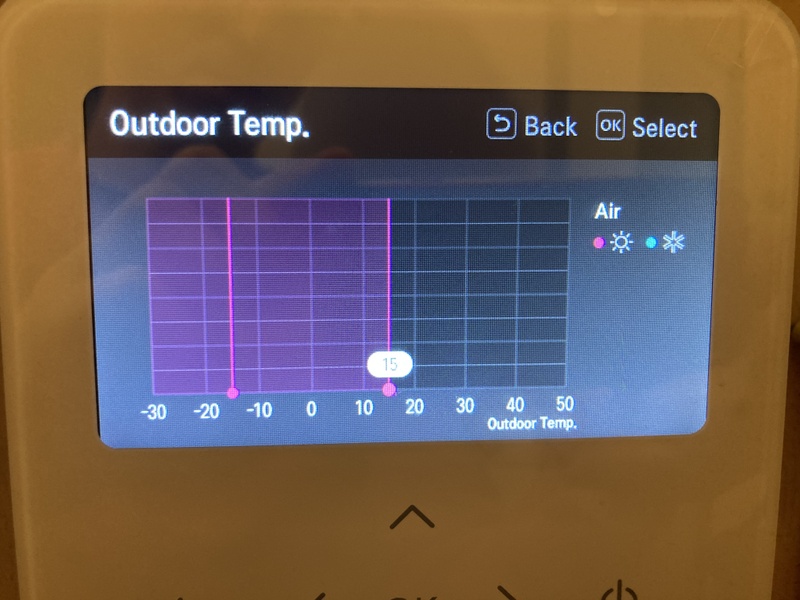

Met deze stooklijn lijkt het dat boven 15gr buiten de WP niet meer in verwarmingsbedrijf komt. Weet iemand of het mogelijk is dat aan te passen zodat vanaf 15gr buiten, de watertemperatuur op 22 blijft? Ik maak gebruik van een externe thermostaat
Afbeeldingslocatie: https://tweakers.net/i/TEcH5wyIo7gWMocr-Op0eyDxEs8=/800x/filters:strip_icc():strip_exif()/f/image/LuRSytVtdXDlFN2bFIWUzE8H.jpg?f=fotoalbum_large
Afbeeldingslocatie: https://tweakers.net/i/5wUXZw7MZjnbX4kCpNn7gD4cmzA=/800x/filters:strip_icc():strip_exif()/f/image/Qc6TsfwarwEKWFBAbiZNuDGx.jpg?f=fotoalbum_large

  • BernieW
  • Registratie: Februari 2017
  • Laatst online: 08-11 10:18
SalexSun schreef op woensdag 15 februari 2023 @ 20:54:
Hoe heb je dit bepaalt? De grafiek geeft aan dat boven 15C de WP een watertemperatuur van 22 C gebruikt.
Je moet dan wel een warmtevraag van je thermostaat hebben en de water temperatuur moet ook laag genoeg zijn. Denk hierbij ook aan de hysterese.
  • SalexSun
BernieW schreef op woensdag 15 februari 2023 @ 21:16:
Experimenteren, ik ben nog niet zeker dat de stooklijn helemaal goed is, maar onder een bepaalde watertemperatuur zal de WP gaan pendelen. In dat geval wil ik dus low-load regelen (aan/uit op basis van ruimtethermostaat). Ik regel overigens op retourtemperatuur, vandaar dat de temperaturen zo laag zijn.
Dit scherm lijkt toch aan te geven dat er boven de 15gr niet meer wordt verwarmd. Een tijdje terug meen ik dat gedrag ook werkelijk gezien te hebben.
LG monobloc s 5kW U44, 3kWp zuid, Model 3 SR+
  • Klaas O
Jojan265 schreef op woensdag 15 februari 2023 @ 20:52:
Ingesteld. Maar hij verandert niet van gedachten... blijft lekker doorpruttelen op de vloerverwarming. Zal ik anders 'system reboot' doen?

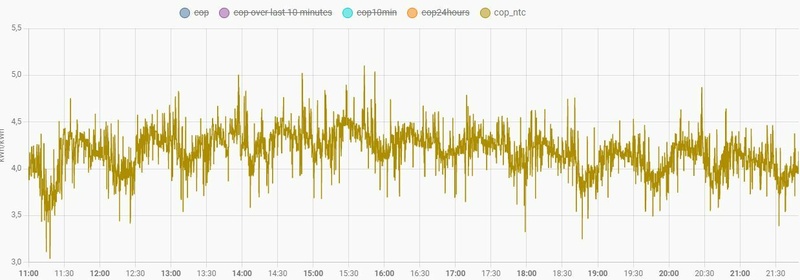

Zoals beloofd kom ik nog even terug op het meten van de temperaturen Tin en Tuit. Ik heb met m'n thermische camera proberen te meten wat Tin en Tuit zijn, gemeten direct op de aansluitingen van de Wp, Om onderling een gelijke emissiviteit te krijgen heb ik schilderstape op de aansluiting geplakt. Met een beetje goede wil kom ik op een deltaT van 27,2 - 24,3 = 2,9 graad. (De absolute waarden wijken waarschijnlijk wat af, maar het gaat om de delta)
In de warmtepomp heb ik meerdere eigen NTC's geplakt, één op Tuit, en drie verschillende op Tin. Allemaal met thermische pasta gekoppeld aan de leiding. Opvallend is dat alle drie de Tin sensoren een andere temperatuur aangeven. En toch waren ze, toen ik ze in een kluitje had gebonden en gemeten allemaal op plus en min één decimaal gelijk. Van één sensor op Tin mat ik een verschil van 3 graden tov Tuit. (28,8 - 25,8) . Nu rammelt het ook allemaal wel 0,1 graad, de resolutie is nu eenmaal niet hoger, maar toch, dat is dan even de best guess. Als ik de COP uitreken op basis van deze twee temperaturen, dan kom ik meer op een waarde die lijkt op wat je zou verwachten. Onderstaand de live COP van vandaag, bij een buitentemperatuur van 8 tot 10 graden, de waarden komen dan iets boven de 4 uit. Je ziet de COP ook zoals verwacht iets afnemen als de buitentemperatuur iets daalt. Dat lijkt me meer in overeenstemming van wat ik hier op het forum zoals lees. Voorlopig ga ik maar van deze delta T meting uit als ik over 'mijn' COP spreek
Helder is wel dat het absoluut niet eenvoudig is om met eigen middelen een goede deltaT meting op te tuigen.
Afbeeldingslocatie: https://tweakers.net/i/tWnt-9s8V9yjGejQLOdqlzVlB4A=/full-fit-in/4920x3264/filters:max_bytes(3145728):no_upscale():strip_icc():fill(white):strip_exif()/f/image/ptUKtalGIv6vw0aCxwutBKHy.jpg?f=user_largeAfbeeldingslocatie: https://tweakers.net/i/dTAZ5W00ttpoSzMeHbC_hJYlT24=/full-fit-in/4920x3264/filters:max_bytes(3145728):no_upscale():strip_icc():fill(white):strip_exif()/f/image/QpwtBL6D9eLt1j0tm74Eqwy9.jpg?f=user_largeAfbeeldingslocatie: https://tweakers.net/i/ywgPO0OzkzFh5rt_avgyJOuPEDY=/800x/filters:strip_icc():strip_exif()/f/image/RfDOp8HZSoOeekGtGsJ9ohNk.jpg?f=fotoalbum_largeAfbeeldingslocatie: https://tweakers.net/i/6ugAR5zoanQPtm7v2sEcBZWq6fo=/800x/filters:strip_icc():strip_exif()/f/image/Enesp9Ts8KDNKb0cL2qD8oYF.jpg?f=fotoalbum_large

SalexSun schreef op woensdag 15 februari 2023 @ 21:27:
Daar heb je een punt, heb de handleiding er maar even bij gepakt:
Afbeeldingslocatie: https://tweakers.net/i/WJYiuvPyqdu7RjRE92JezITv6Wo=/full-fit-in/4000x4000/filters:no_upscale():fill(white):strip_exif()/f/image/Py719C0wdZ1PRFKG7Oylictc.png?f=user_large
Lijkt er inderdaad op dat ie boven die grens temperatuur niet meer verwarmt. Als je ook koelen gebruikt, moet er minimaal 5 K tussen de hoogste verwarmings buiten temp en de laagste koelen buiten temp zitten.

hoe werken de instellingen voor DHW precies?
hij gaat bij mij alleen DHW run doen als ik bij de sanitair water instellingen DHW als voorrang zet.
ik zou zeggen dat als verwarming voorrang heeft, maar hier is geen vraag na, dat er een DHW run plaats vindt?
ik heb tevens een rooster voor DHW ingesteld, dacht misschien ligt het hieraan, maar krijg het nog niet voor elkaar.
ik denk dat dit het probleem is, maar begrijp ik het goed, dat als ik wil dat hij met een doeltemp van 55 graden en bijv. starten bij DHW temp van 40 graden, min temp op 10 graden moet staan?
vraag me dan alleen af waarom hij bij DHW voorrang wel meteen begint.

Nico95 schreef op donderdag 16 februari 2023 @ 08:34:
EDIT:
Het is niet zo moeilijk, maar staat een beetje krom omschreven in de handleiding:
Als hij niet op DHW voorrang staat (dus verwarming heeft prioriteit), dan kan de boiler alleen verwarmt worden met een hulpverwarming. De meesten zullen dit niet geïnstalleerd hebben en dus gebeurd er niets.
De instelling min. temp is het verschil t.o.v. de gewenste temperatuur, waarbij de warmtepomp de boiler gaat verwarmen. Dus is je doeltemperatuur 55 ºC (eigenlijk de instelling Comp Limiet TemP) en staat je min.temp op 10 ºC, dan zal hij starten om je boiler te verwarmen als de temperatuur in je boiler lager is dan 45 ºC.
Zie de handleiding:
Afbeeldingslocatie: https://tweakers.net/i/krZGtAkAkhoPu_tUuXoBOjBkaEw=/full-fit-in/4000x4000/filters:no_upscale():fill(white):strip_exif()/f/image/qAh4xM3oqMUjpoo48QyjBQi9.png?f=user_large
Maximale buitentemperatuur is de instelling Comp Limiet Temp. Dat is de maximale temperatuur die door de warmtepomp verzorgd mag worden. Als je doeltemperatuur hoger ligt, dan moet dat laatste door een verwarmingselement verzorgd worden.
[ Voor 15% gewijzigd door Jojan265 op 16-02-2023 09:46 ]
LG-HM071MR-U44 / SWW Hewalex PCWU 3.0 / PV SMA + Jinko 14 kWp / Kia e-Niro

kijk hier wordt het al wat duidelijker van.
en wat gebeurd er dan als er warmtevraag in de woning is, maar de temperatuur van de boiler komt onder het ingestelde niveau? welke keuze maakt de WP dan? ik heb op zo'n moment liever een warm huis dan een warm buffervat.
  • Jojan265
Jojan265
Nico95 schreef op donderdag 16 februari 2023 @ 10:28:
Je zult DHW op voorrang moeten zetten, anders wordt alleen de hulpverwarming gebruikt. Dan is het dus zo, dat als de temperatuur van de boiler onder de temperatuur (Comp Limiet Temp. - Min Temp.) komt, dan zal de warmtepomp de boiler gaan verwarmen. Het klopt dat dan het huis op dat moment niet verwarmd wordt (ca. 1.5 .. 2 uur). Als je vloerverwarming als hoofdverwarming hebt, zal dit geen probleem zijn. Heb je radiatoren of convectoren is dit misschien problematischer. Wat je dan kan doen, is de Min Temp. verlagen. Dan zal de boiler telkens in kleine runs opgewarmd worden. Of via een tijdschema instellen wanneer de boiler verwarming mag starten. Je kunt dan een tijd kiezen, waarbij het niet zo erg is, dat de verwarming het even niet doet.
Misschien zou je ook nog wat met de DHW tijdinstelling (Tijd actief en Tijd inactief) kunnen doen, maar dat heb ik zelf niet geprobeerd en kan uit de handleiding niet helemaal goed halen, of de vloer in de tussentijd dan verwarmd kan worden.
[ Voor 9% gewijzigd door Jojan265 op 16-02-2023 10:54 ]

Het valt mij op dat de COP waarde van mijn warmtepomp (HM071MR.U44) in stille modus beter is dan op de normale modus en ben benieuwd of anderen dit gedrag ook zien bij hun LG warmtepomp.
De COP wordt bepaald met de meetgegevens van de interne sensoren van de warmtepomp via modbus.
Afbeeldingslocatie: https://tweakers.net/i/xEheC0lQIEp_mxuvrrFoTGI7BY8=/800x/filters:strip_exif()/f/image/rXFeBLfjRZ0RtpYAl2AVCMk8.png?f=fotoalbum_large
  • tinusit
  • Registratie: Augustus 2022
  • Laatst online: 06-12-2025
Arli schreef op donderdag 16 februari 2023 @ 12:27:
Als ik met deze temperaturen de stille modus inschakel zie ik dat het elektraverbruik met 100 watt afneemt. Aan mijn uitgaande water temperatuur veranderd op dat moment niets. (volgens de lg sensors).
Dit verklaard (in mijn geval) de hogere COP met stille modus aan.
Ik zie ook dat de cop beter is op stille modus. In jouw grafiekje komt het verschil voornamelijk door het verschil in buitentemperatuur. Doe vannacht dezelfde test, maar dan net andersom. 's nachts stille modus en overdag geen stille modus. Dan zul je zien dat het verschil niet zo heel groot is. Het scheelt iets, maar echt niet veel.
Ik heb hem in de koude periodes express van stille modus uit, aangezien ik daar een aantal defrosts mee uitspaar. Dat levert meer op dan op stille modus te blijven.
Het verschil in cop lijkt bij mij met gelijkblijvende temperaturen ca. 0.2 .. 0.3.

Bedankt voor de reacties!
Bij mij is het opgenomen vermogen ook ongeveer 100 watt lager op de stille modus bij buitentemperaturen boven de 4 graden. De watertemperaturen en flow blijven dan gelijk.
@Jojan265
De buitentemperatuur was redelijk stabiel die nacht (8 graden overdag, 7 graden in de nacht) maar dat zal het verschil idd wel iets vergroten. Ik heb het vaker getest en over het algemeen zie ik een wat groter verschil van ongeveer: 0.4 - 0.5.
Ik zou verwachten dat de warmtepomp juist op de normale modus het meest efficient zou werken en op stille modus mogelijk wat minder efficient zou zijn om stiller te werken, of denk ik dan te simpel?
Voor nu laat ik hem op stille modus staan en zet ik hem bij lagere buitentemperaturen op normale modus om defrosts te minimaliseren.

Arli schreef op donderdag 16 februari 2023 @ 14:23:
@Jojan265
Zo doe ik dat ook (geautomatiseerd via Home Assistant).

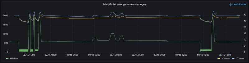

Bij mij oscilleert het ook (zie de groene compressor lijn [RPM] en elektrisch verbruik [W] oranje lijn).
De blauwe delta_Temp lijn (delta tussen water outlet <-> inlet) oscilleert dus ook en gat omhoog als de compressor harder draait / de WP meer stroom verbruikt.
Maar: de COP oscilleert ook mee (berekening met de LG temperatuur sensoren) en is juist hoog als delta_temp hoog is / de WP harder draait (eigenlijk verwacht ik bij een lagere delta_temp een hogere efficiëntie en dus een betere COP)
@gerlag Zie je deze “relatie” tussen COP en delta_Temp ook als je met je eigen (beteren) temperatuur sensoren meet (dus delta_temp laag => COP laag ¦ delta_temp hoog => COP hoog) of komt dat door mijn COP berekening met de onnauwkeurige LG temperatuur sensoren?

Ik heb nu de doeltemperatuur nog wat verder omlaag gedaan en zie daardoor veel minder 'oscillatie'. Het blijft nog steeds warm in huis. :)
Afbeeldingslocatie: https://tweakers.net/i/RPkVNuW3QTXJPIq_88P6ByHSeD0=/800x/filters:strip_exif()/f/image/Mfg9vKzFavKrgWaIpaFURc6G.png?f=fotoalbum_large

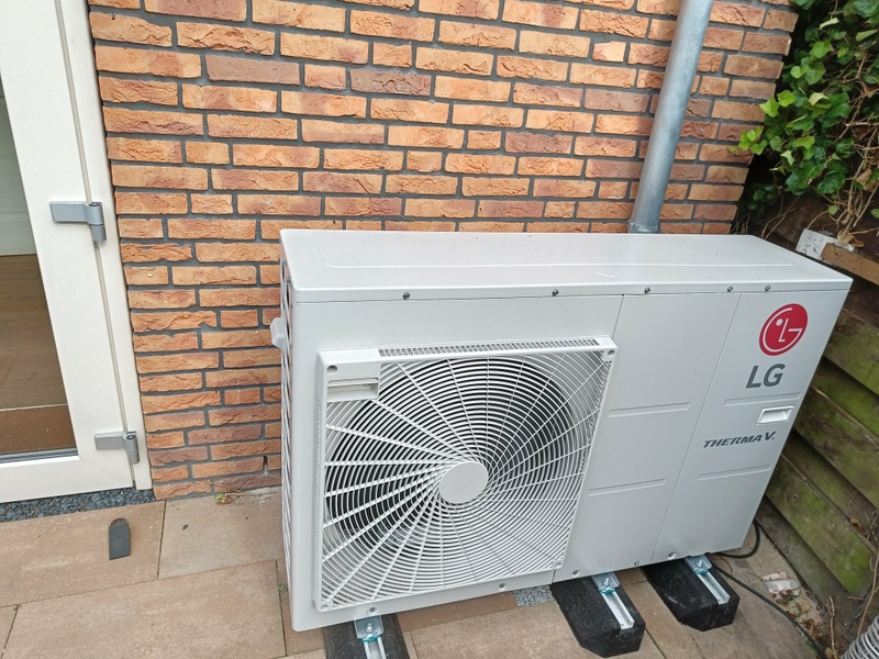

Hierbij check ook ik in op dit topic.
Na een vrijwel alle reacties in dit topic gelezen te hebben te hebben deel ik graag mijn ervaringen met de LG HM091MU43. Hierbij wil ik ook een ieder bedanken voor het delen van de nuttige informatie
Hierbij een foto van hoe ik hem gemonteerd heb:
Afbeeldingslocatie: https://tweakers.net/i/2FOaTKUK80A5fMQ_Yzs6-ylAf8o=/800x/filters:strip_icc():strip_exif()/f/image/JA7g47uLJhh1BFdr2XNqDNUq.jpg?f=fotoalbum_large
Sinds begin deze zomer de unit aangeschaft via MERCACLIMA en samen met een lokale installateur geïnstalleerd. Omdat ik een andere verdeler moest hebben en nog wat leidingwerk naar de wp moest aanbrengen, zijn wij met 2 man een goeie dag bezig geweest met plaatsen en ingebruikstellen. Ik gebruik de WP alleen voor verwarmen niet voor koelen. Voor SWW gebruik ik nog een gas CV ketel.
Hierbij mijn setup en ervaringen:
- Vrijstaande woning van ca. 200 m2 uit 2016, dus goed geïsoleerd. Provincie noord holland.
- Warmtepomp rechtstreeks met 32 mm naar verdeler voor de vloerverwarming.
- Ruim 80m2 aan vloerverwarming beneden, exacte leidingsafstand weet ik niet maar het ligt behoorlijk dicht tegen elkaar.
- Badkamer eerste verdieping met vloerverwarming 8m2 en de rest van de eerste en tweede verdieping standaard radiatoren.
- Na veel settings uitgeprobeerd te hebben ben ik er achter dan sturen op 32 graden aanvoer en dus ca. 26-28 graden retour het beste voor ons werkt zolang de buiten temp niet boven de ca. 13 graden komt. Onder de 32 graden krijg ik pendel gedrag.
- ESP32 incl. RS485 module heb ik liggen om de pomp via modbus beter te regelen bij temperaturen onder de 4 graden. Na onze skivakantie ga ik hier verder werk van maken. Homeassistant draai ik al dus zal vrij snel voor elkaar zijn.
- Net als een ieder bij een buiten temp van 4 graden en lager veel defrosts en teruglopen in vermogen.
- Voor de zekerheid nog een gas CV laten hangen maar zelfs in de koudste dagen van het jaar trok de wp het prima warm. Wel kan het verwarmen van 20 naar 22 graden een dag of twee duren met de wp continu aan.
- Heb 17A limiet swich enabled op een 16A B automaat. Max. heb ik een piek van 3300 watt voorbij zien komen.
- Stuur op lucht+water waarbij de remote controller die standaard meegeleverd is de tempsensor is. Hier wil ik op termijn nog een externe thermostaat voor regelen via HA.
- Subsidie aanvraag ging probleemloos met een pomp uit het buitenland en een NL-installateur voor installatie en ingebruikstelling. Tip! Vergeet geen foto’s te maken bij het installeren van de wp. Hier vraagt men om bij de subsidieaanvraag.
- Over het algemeen is de wp vrij stil, echter rond het vriespunt maakt hij toch wel behoorlijk lawaai. Ik woon vrijstaand dus niet zo een issue maar je hoort hem binnen als je goed luistert wel als hij volle bak draait.
- Pomp debiet staat op auto
- Heb een “gratis” wifi module bij de wp gekregen, deze gebruik ik om eenvoudig de pomp aan te sturen via de Thinkq app. Als is dit wel heel basis
- Ik maak gebruik van Tibber en heb zonnepanelen. Momenteel regel ik het nog met de hand wat een handig moment is om een lange run met de pomp te maken op termijn wil ik hier zelf wat voor bouwen/scripten.
- Als de wp uit staat houdt de woning de temperatuur goed vast. Als het heel koud is buiten gaat de temp ca 1 graad naar beneden. Met (max) avonds 22 graden is het ochtends dan nog goed te doen 😊.
