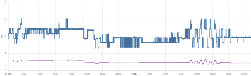

Hier heb ik ook nog wel een vraag over. Ik heb 'm warmtepomp nu redelijk onder controle, krijg alleen de laatste hobbels er niet uit. Ik begrijp niet goed waarom hij niet mooi uit moduleert en continu draait. Steeds gaat hij terug naar ca. 650 watt, voor ca. 2 1/2 uur, om dan even tijdelijk om hoog (ca. 1700 watt )te gaan en na 20 minuten weer terug naar 650, en dat dan continu.
Afbeeldingslocatie: https://tweakers.net/i/elWMbhGPIkuzutdjyk7gWHrbsXc=/800x/filters:strip_exif()/f/image/lHpePwCwVpnaIQ07vY1FADP6.png?f=fotoalbum_large
Dit zonder dat er iets aan instellingen of echt aan buitentemperatuur verandert. Dacht dat het mogelijk was dat het water net iets te koud wordt en hij dan maar weer even verwarmt, maar als ik de temp 1 graad hoger zet, gaat de frequentie tussen laag en hoog omhoog.
Waarom moduleert hij niet naar b.v. 700 tot 750 watt 8)7. Het lijkt wel of er geen tussenstanden zijn in moduleren. Herkennen julllie dit?

tebogo schreef op woensdag 1 februari 2023 @ 13:48:
Hier heb ik ook nog wel een vraag over. Ik heb 'm warmtepomp nu redelijk onder controle, krijg alleen de laatste hobbels er niet uit. Ik begrijp niet goed waarom hij niet mooi uit moduleert en continu draait. Steeds gaat hij terug naar ca. 650 watt, voor ca. 2 1/2 uur, om dan even tijdelijk om hoog (ca. 1700 watt )te gaan en na 20 minuten weer terug naar 650, en dat dan continu. [...] Herkennen julllie dit?
Ja, herkenbaar. Mijn indruk is dat het de PID instellingen zijn van de interne regeling, mogelijk te veel I-actie. (reader ) Ik heb de indruk dat dit fenomeen vooral voorkomt als er weinig watervolume aan de watercirculatie meedoet. Maar de regeling is eigenlijk altijd wel onrustig. Als je alleen de temperatuur van het uitgaande water regelt, dan zou dat zou in beginsel rocksolid moeten zijn, maar dat is het niet. Nog geen idee of en hoe er iets aan gedaan kan worden. Soms doe ik wel eens een testje.
- vervolg-
Illustratief een oscillerend gedrag dat komt en gaat zonder schijnbare aanleiding.
Afbeeldingslocatie: https://tweakers.net/i/S5R0oB4Rxm3FoSNoZY-bua8ZitU=/800x/filters:strip_exif()/f/image/9QJG1hTUnmj3aTPF0LqUvOpI.png?f=fotoalbum_largeAfbeeldingslocatie: https://tweakers.net/i/SrJ_klKpWxm2kQxHYeGA31GfWV4=/800x/filters:strip_exif()/f/image/Oyo1hoPCIs7WIsqYGVmFmxV2.png?f=fotoalbum_large

gerlag schreef op woensdag 1 februari 2023 @ 17:44:
- vervolg-
[Afbeelding][Afbeelding]
Ik heb gisterenavond 22:00 de gevraagde inlaat temperatuur van 30 naar 29 gezet (ik stuur alleen op water), en voila, hij is stabiel. Wat maakt het dat hij dus bij 30 inlaat steeds omhoog gaat toeren en weer terug. 8)7 (wel grappig dat ze als voorbeeld Cruisecontrol noemen, zie je het al voor je mijn LG gedrag als Cruisecontrol :o :o
Ik heb het artikel over PID gelezen, veel mogelijkheden, maar te ingewikkeld voor mij. Hoop dat iemand met dit artikel een oplossing in HA kan intergeren. Of dat er ooit een update vanuit LG komt..
Met 29 houd ik het bij koudere dagen iig niet warm….., en moet dan dus naar 30 of 31, met als gevolg het instabiele gedrag..Afbeeldingslocatie: https://tweakers.net/i/vT9gxgCncwKP_0BgWXUTrKK1xLE=/800x/filters:strip_exif()/f/image/G0TS0xQG7ip7mBFHrn3sfjMf.png?f=fotoalbum_large
[ Voor 8% gewijzigd door tebogo op 02-02-2023 07:48 ]

Casper de Boer schreef op donderdag 2 februari 2023 @ 09:15:
Buitentemperatuur gaat omhoog, rendement van de WP gaat omhoog en voilà, "golf" bewegingen.
De WP maakt meer warmte aan dan deze in het systeem kan verwerken. Waarom deze dan niet stabiliseert op (laten we zeggen) 800W is mij tot op heden nog een raadsel...
Nou... In het plaatje dat ik eerder postte zie je dat effect toch niet echt terugkomen. De de dag eerder was rond 15:00 uur de buitentemperatuur ook vrij hoog. Ik toen zelfs het setpoint van de watertemperatuur wat verlaagd waarna de regeling braaf en stabiel volgde.
9kW LG U44 | 2x Anker Solix Max AC met uitbreiding 28kWh | 6.5kW solar

gerlag schreef op donderdag 2 februari 2023 @ 09:51:
Is die lichtblauwe lijn de flow toevallig? Dan lijkt het alsof het probleem minder is bij een hogere flow namelijk.
Ik draaide zelf eerst vast op 17,5L/min, nu naar 20L/min gegaan om te kijken wat dat doet.
Vast debiet draai ik nu om zo min mogelijk variabelen te hebben.
LG-HM123MR-U34 | LG-G12WL (ARTCOOL Stylist) | Lucht WTW met warmtepomp | 12 kWP Oost-West | Growatt SPH-10000TL3 BH-UP | 15kWh Growatt ARK High voltage
  • gerlag
  • Laatst online: 20:33
Nee, dat is niet de flow.... De lichtblauwe lijn is het setpoint van het water (outlet). In m'n zoektocht naar de oorzaak van het soms onstabiele gedrag draai ik -nu- op een vaste flow van 10 liter per minuut. De groenige bruine lijn is overigens de luchttemperatuur in de huiskamer zoals gemeten door Toon. Die is dus ongeregeld.
[ Voor 29% gewijzigd door gerlag op 02-02-2023 10:46 ]

Dat dacht ik ook: meer flow maakt stabieler. Maar verhoging van flow van 10 naar 14 l/min bracht in ons geval, 9kW U44, geen verbetering. Daarna hen ik de flow gezet op 8 l/min, en, pats, gelijk stabiel. Gooi maar in m'n pet.
Ik heb inmiddels voor een betere meting aparte NTC sensoren in de LG gezet, die lees ik dan met modbus uit. Moet alleen nog een betere plaatsing van de sensoren bedenken, de temperaturen die ik nu uitlees zijn structureel te laag. Weet iemand waar precies in het systeem de watertemperatuursensoren zitten?
Afbeeldingslocatie: https://tweakers.net/i/rQ3tdFKLCwQCt2Di8QDPIDN-2bA=/800x/filters:strip_exif()/f/image/aSL3AGczRXgiTQn7A7ky0MRI.png?f=fotoalbum_large

[quote]gerlag schreef op zaterdag 4 februari 2023 @ 15:13:
Dat dacht ik ook: meer constante flow maakt stabieler. Mijn 9kW U44, heb ik de flow gezet op 12 l/min:
Afbeeldingslocatie: https://tweakers.net/i/UppZhNCs4qQ15qvX3bJ_jHNxQAY=/x800/filters:strip_exif()/f/image/iGDBNrLvD2jwt43zSrZp3zy7.png?f=fotoalbum_large
En ja heerlijk stabiel
