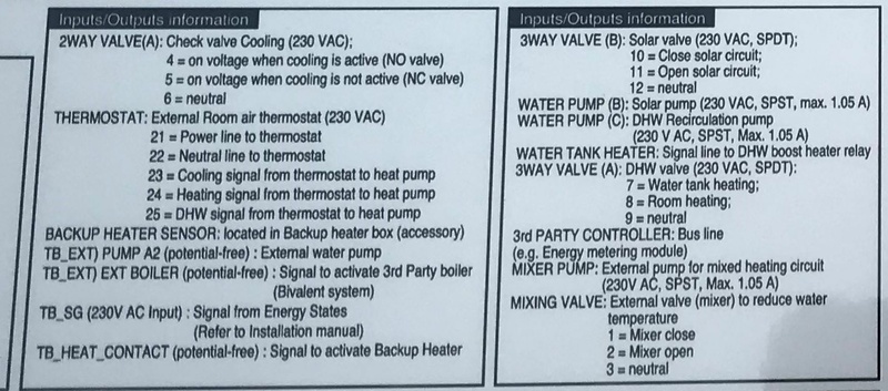

Ik loop een beetje te stoeien met de aansluitingen van de Therma V 12Kw R32 U34 monobloc. De handleiding kom ik niet echt uit. Wellicht kunnen jullie een handje helpen voordat ik de boel kortsluit.
1. Op welke terminal moet ik de driewegklep aansluiten die schakeld tussen SSW en verwarming? Is dat '3-way valve A' of '3-way valve B'?
2. Op welke terminal gaat de extra circulatie pomp (ivm buffer). Is dat de 'Water pump A' of 'Water pump B'?
3. De aansturing van het relais verwarmingselement in de boiler, gaat deze op deze op de 'Water tank heater'?
Afbeeldingslocatie: https://tweakers.net/i/uVBKBMs1c4qpE5Q9Cjqr6yWKOhc=/x800/filters:strip_icc():strip_exif()/f/image/scjPJgWGqf3PBG9fzl4SICIJ.jpg?f=fotoalbum_large

@Klaas O
Heb hier heel wat aan info achter gelaten mogelijk zit er iets tussen dat je vraag beantwoordt:
wrapper83 in "LG Therma (Monoblock) warmtepompen topic - Deel 1"
Je moet namelijk een extra kit kopen zodat je extra draden hebt om het goed aan te kunnen sluiten.
https://www.zup24.de/LG-I...mit-Therma-V-Waermepumpen
Succes

wrapper83 schreef op zondag 5 februari 2023 @ 20:53:
@Klaas O
Succes
Maar als je een
Super bedankt, heb gelijk even je posts bekeken. Dat lost al snel twee vragen op. De boilerkit is nogal prijzig, ik ga met een extern relais schakelen. Uiteraard heb ik wel de 'Thermistor for sanitary tank' (warmtesensor) kabel geplaatst.
Weet je toevallig waar deze temperatuursensor kabel komt?
Is er nog iemand die weet op welke aansluiting de extra pomp komt?
Dank je!

Klaas O schreef op zondag 5 februari 2023 @ 22:36:
Dank je!
Ik heb het ook gewoon met een losse sensor. Relais heb ik er nog steeds niet op. Wil ook wel door de warmtepomp eerst te laten gaan en dan af en toe even met de hand een stekker erin voor dik boven de 60c.
Waar die ook alweer moet? 4pins stekkertje en dan op 2 aansluitingen ervan

De externe pomp (ivm buffer) ik zit te twijfelen of die moet aansluiten op 'EXTERNAL PUMP' of op de 'WATER PUMP (A)'.
Afbeeldingslocatie: https://tweakers.net/i/xIFZw_pckdSXTfZsTT1J0M68rnU=/x800/filters:strip_icc():strip_exif()/f/image/yc83oaeXhmDGsbqS4sDOgmPW.jpg?f=fotoalbum_large
Afbeeldingslocatie: https://tweakers.net/i/aNvzgInEhagY2i0XwUt-6mfm3E8=/full-fit-in/4920x3264/filters:max_bytes(3145728):no_upscale():strip_icc():fill(white):strip_exif()/f/image/r1RFIxg7VDFGlUyftB2wwfTq.jpg?f=user_large

Volgens mij is PUMP(A) de waterpomp in de buitenunit zelf, zie schema en beschrijving hieronder:
Afbeeldingslocatie: https://tweakers.net/i/VCyXTlcXOr0wY0-DjKSkWAisGtQ=/800x/filters:strip_exif()/f/image/JMXgBoeJirDCnH4OsltRUEbh.png?f=fotoalbum_large
Afbeeldingslocatie: https://tweakers.net/i/UZwZLcSjP5jUWNJGSgkSDdLAEWw=/800x/filters:strip_exif()/f/image/hMXtpYcLVroXtVjSoTewJBnO.png?f=fotoalbum_large
Volgens de beschrijving in de installatiehandleiding (pag. 98) zou voor een serie 4 warmtepomp, de externe pomp op External Pump moeten worden aangesloten (dit is een potentiaal vrij kontakt):
Afbeeldingslocatie: https://tweakers.net/i/ZTb_voF06cEAsbuF01UoYHySE20=/x800/filters:strip_exif()/f/image/lCMs2vwwnlNCS3qGjM7iS9a0.png?f=fotoalbum_large

Ik heb een U34 12 KW monobloc. Dan zou hij volgens de beschrijving op de TB-W-PUMP-C moeten komen. Maar als ik op het label kijk (in de omkasting van de unit) staat er TB_EXT) PUMP A2 (Third party external pump in het Koreaans 8)7 - neem ik aan). ... schiet mij maar lek. Moeilijker kunnen we het niet maken...
Afbeeldingslocatie: https://tweakers.net/i/ctbLjXm65PWPa4pAVArYVUfAL0I=/800x/filters:strip_icc():strip_exif()/f/image/uhtFSjayZUizLGjF5XIRRtIh.jpg?f=fotoalbum_large
[ Voor 15% gewijzigd door Klaas O op 06-02-2023 23:35 ]

Hoezo?
De U34 is toch een serie 4 warmtepomp?

Vraagje:
Mijn situatie is straks
LG 9kw WP
300l Boilervat
200l buffervat
externe pomp na buffervat om vloerverdeler van warmte te voorzien.
3weg klep om tussen Verwarming en SWW te switchen.
Afbeeldingslocatie: https://tweakers.net/i/yrKDUV_F-98MZrAR52S9mPUOifk=/800x/filters:strip_icc():strip_exif()/f/image/6tD2VzyLyXYpHo8uvPRl9Gtg.jpg?f=fotoalbum_large
Schakelt de externe pomp (aangesloten op de LG WP) automatisch uit als deze een SWW run gaat doen ?
