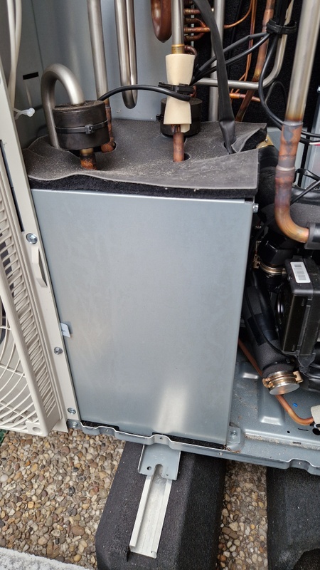

  • montebaldo55
  • Registratie: December 2020
  • Laatst online: 11:47
@sparkly komt goed.

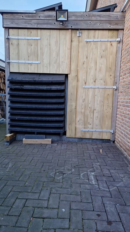

Voor je een ombouw koopt zou ik me heel goed orienteren en zeker niet de eerste de beste kiezen.

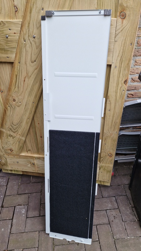

Zelf ben ik er ook mee bezig cq bezig geweest.
Geluid is bij is bij mij niet zozeer het punt. Alleen bij -10 laatst konden onze buren hem wat horen onder de carport. Buiten, binnen helemaal niet. Verder hoor je hem vrijwel nooit.
Bij mij is het meer het aanzicht. Vind het geen mooi ding om te zien. Daarom er bewust voor gekozen om het uit "het zicht" te plaatsen.
Ik heb via MP een hele poos terug een gebruikte gekocht van het merk Climeleon en uit elkaar gehaald.
Die dingen zijn in een paar jaar schreeuwend duur geworden.
Volgens mij zijn ze niet eens te koop in de maat van de wp die jij hebt.
Ben er nu mee aan het experimenteren of het ten koste gaat van het rendement.
O.a. aan het uitzoeken op welke afstand van het rooster hij moet staan.
Zal er vast een foto bij zetten van mijn proefopstelling. Heb er wel veel meer.
Zodra ik meer weet kom ik erop terug.

Als ik een omkasting zou kopen zou het er een van Merford worden. Die past volgens hun eigen configurator. (Het typenummer van de LG staat er ook echt tussen). En is getest door de consumentenbond op +/- 9dB reductie. Dat is wel echt veel.
Alleen die is dus om en nabij de €3k.
Het klopt wat je zegt, de LG is nou niet echt een designwonder. Maar daar heb ik vrede mee.
Bedankt voor het delen, wordt gewaardeerd!

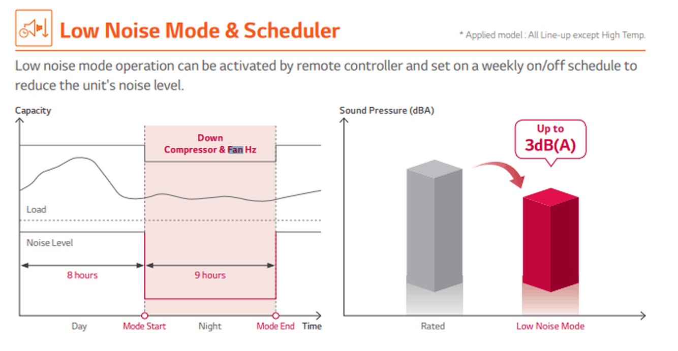

Vraagje. Is het voor de warmtepomp slecht om altijd in de silent modus te draaien? Hij verbruikt dan aanzienlijk minder stroom namelijk.

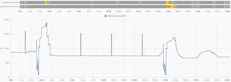

  • tolunaygul12
  • Laatst online: 04-11 17:24
Jgroothedde schreef op zondag 22 januari 2023 @ 09:06:
Als je je huis warm krijgt/houdt is het prima.
Hier gaat de warmtepomp automatisch naar silent als deze op defrost gaat om de opstart piek de verminderen NA defrost.
Na 15 minuten gaat de terug naar normale mode.

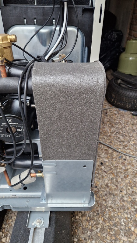

Heeft iemand hier ervaring met het akoestisch na-isoleren van de warmtepomp. Zou daar graag wel wat tips&tricks over krijgen.
Ik heb een 16kW U33 (3-fase) die acceptabel geluid heeft bij rustig bedrijf. Maar ik hoor hem toch op de slaapkamer tijdens het defrosten. Als je er buiten naast staat is het gewoon echt herrie. Het is voornamelijk de compressor, lijkt wel Soviet techniek als hij staat te stampen.
Afstand tot de (nieuwe) achterburen is wel aanzienlijk maar ze hebben een maand of wat geleden te kennen gegeven dat ze hem wel kunnen horen, ze vroegen zich af wat dat geluid nou was. Bij overlast zouden ze het melden, tot dusver niets gehoord. Maar toch.
Dus als iemand hier ervaring mee heeft, hoor ik het graag. Wil eigenlijk voorkomen dat ik een kast aanschaf van €3000+ euro als het ook zelf kan.
:O je schrijft bij defrost maakt hij een tering herrie en staat te stampen u33,bij mij met een u44 maakt hij juist minder geluid compressor staat dan uit en na defrost loopt hij rustig weer aan moduleerd omhoog zal dan wel liggen aan het nieuwere model u44 kortom het geluid valt best wel mee,binnen hoor ik hem niet staat dicht bij keukenraam,buren heb ik niet op korte afstand :)

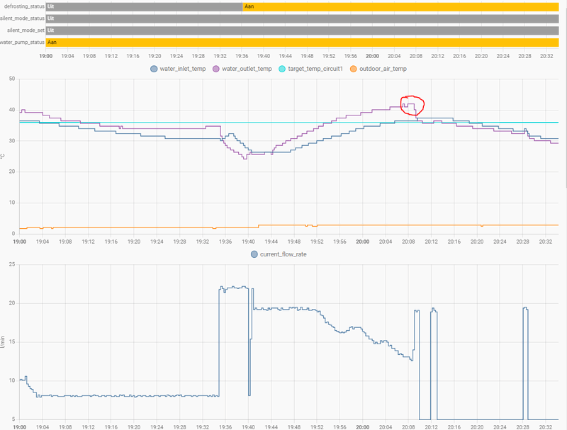

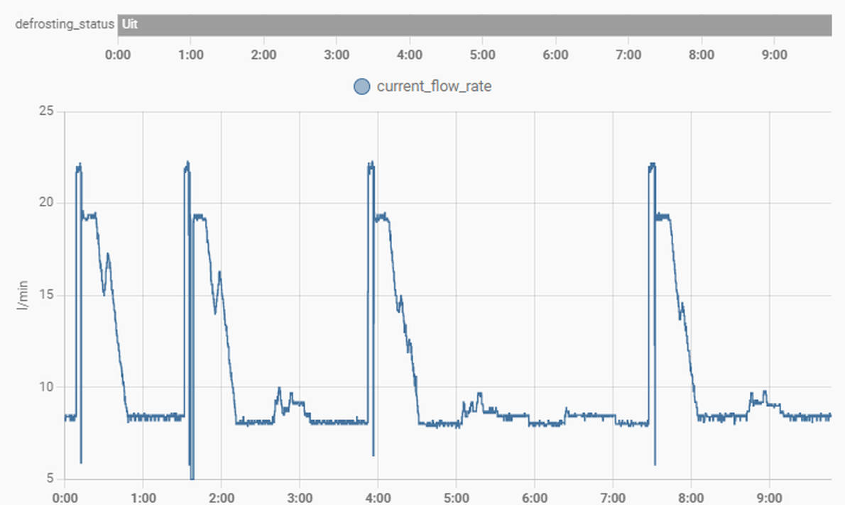

  • gerlag
  • Laatst online: 20:33

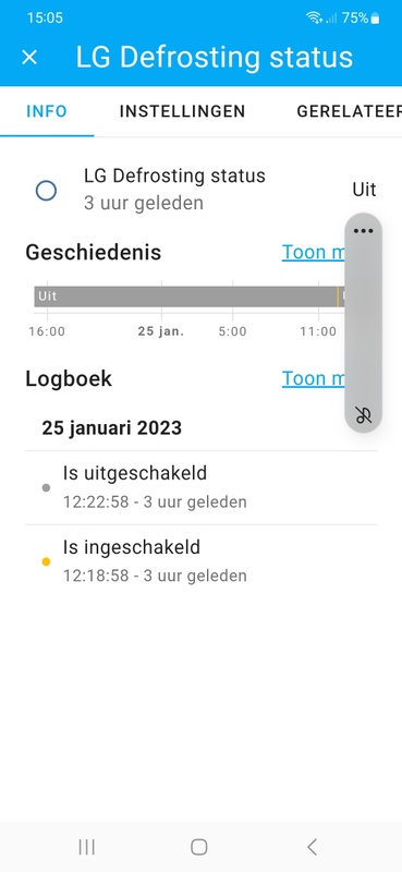

Vraagje: Het valt me op dat de defrost status niet mee komt in HA. Ook andere binaire statussen komen niet altijd goed door, soms niet, soms later. Alle analoge waarden zijn wel correct.
Voorbeeld hieronder van vier defrosts afgelopen nacht.
Modbus interace: Waveshare RS232 naar RS485 Industrieel Geïsoleerde Converter.
Ben er nog niet achter waar precies het probleem zou kunnen zitten.
Komt dit fenomeen iemand bekend voor?

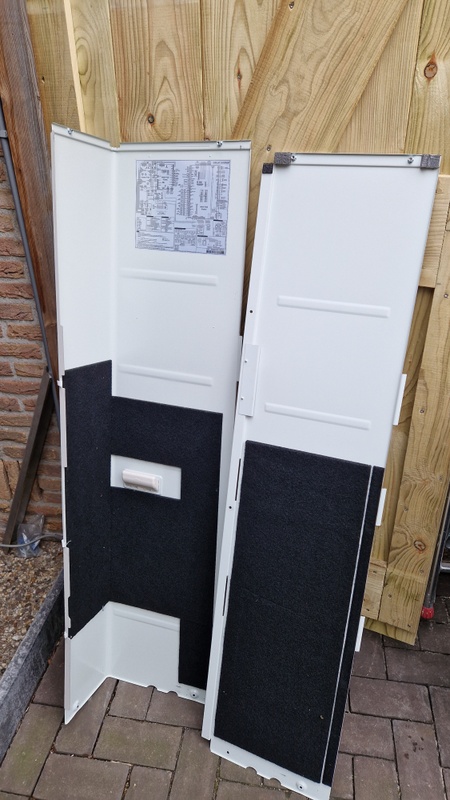

  • sparkly
  • Laatst online: 21:35
kazemo schreef op zondag 22 januari 2023 @ 10:08:
De compressor staat uit tijdens een defrost? Hoe werkt de ontdooicyclus bij de U44 dan?
En na defrost moduleert hij weer omhoog. Dus als ik het goed begrijp heb jij ook geen opstartpiek na defrost?
Heb je trends van de defrosts van een u44? (geen 15min gemiddelde)
LG Therma V HM163M U33 / 5kWp Zuid - 7,2kWp West - 5kWp Oost / 48HP 300l / 3x Multiplus 2/5000, 40kWh LFP. BMW iX3 2022

CR1992 schreef op zaterdag 21 januari 2023 @ 20:46:
Op beide terugslag kleppen op de retour? Of ook op de aanvoer leidingen?
Ik heb CV ketel en WP ook parallel aangesloten. Terugslag kleppen in de aanvoeren, zo dat als de WP aan staat er geen water in de aanvoer van de CV ketel loopt, en zo dat als de CV ketel aanstaat er geen water in de aanvoer van de WP loopt. Beide retouren zijn gewoon open. Dit moet om de Cv-ketel voor warm water te kunnen gebruiken.
Ik gebruik WP alleen voor verwarmen zonder buffervat, heb een groot circuit met oude lamellen-radiatoren en wat vloerverwarming. Totale inhoud variabel van 200 tot 350 liter afhankelijk van welke radiatoren open staan.
Enige klacht is eigenlijk stromings geluid bij het defrosten. Daar moet ik nog wat op vinden.
Herkenbaar, alleen dus de stromingsgeluiden tijdens defrost...
Draai ook altijd op silent modus, nog niet nodig gehad om dat uit te zetten...

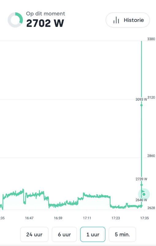

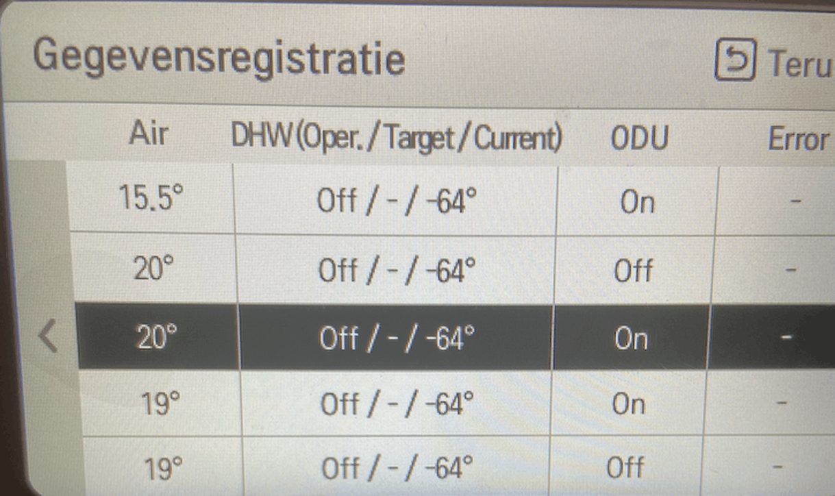

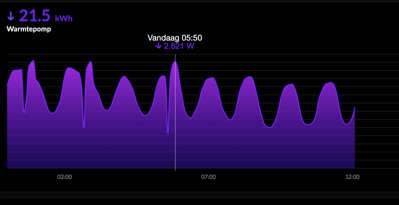

Wel iets, maar niet echt een hoge opstartpiek, zie bijlage 3x een defrost vannacht...Afbeeldingslocatie: https://tweakers.net/i/5v64Zux7w40Keqfjx73CcnonLs8=/800x/filters:strip_exif()/f/image/bionKzMqr5LpDomBR4IasRsd.png?f=fotoalbum_large
[ Voor 11% gewijzigd door tebogo op 22-01-2023 12:22 ]

gerlag schreef op zondag 22 januari 2023 @ 10:18:
Welk model heb je en hoe ziet je config eruit voor home assistant ?

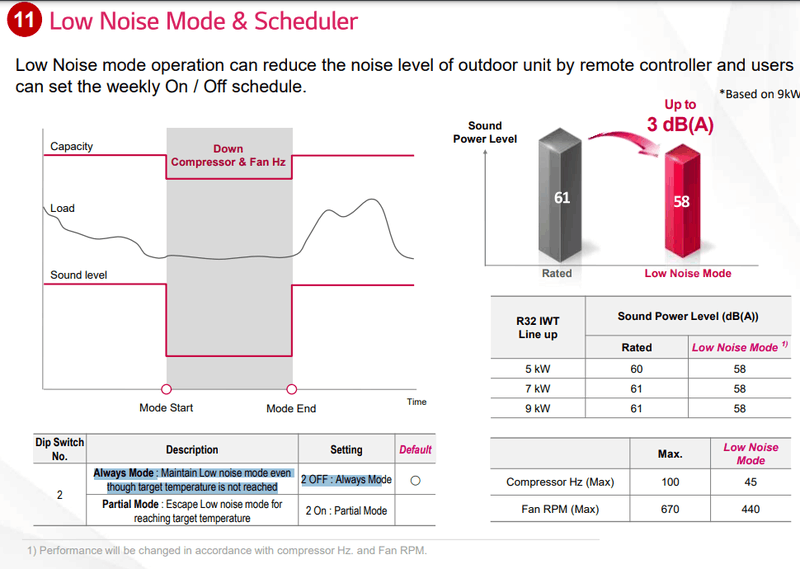

tolunaygul12 schreef op zondag 22 januari 2023 @ 09:46:
@tolunaygul12 Hoe doe je dat exact ?
Ik heb hier ook een probleem met die hoge opstart vermogen/geluid van de 7kW. En het lukt me niet settings te vinden die dat onder alle omstandigheden verkomen.
Ik zie liever niet dat de wp 3,2kW trekt dat geeft veel te veel lawaai en trillingen. En dat doet ie zelfs nog als de outlet temperatuur al gelijkt is aan de target temperatuur. :(
LG-HM071MR-U44 (3.6.0.3) / Atlantic Explorer V4 - 270L / Zonnepanelen 7200 Wp
  • tolunaygul12
leow88 schreef op zondag 22 januari 2023 @ 13:12:
Gaat via automations in home assistant.
De warmtepomp lees ik uit via modbus en de gegevens voor silent mode worden ook via modbus weggeschreven naar de pomp

  • Jojan265
  • Registratie: Februari 2022
  • Laatst online: 22:14
Jojan265
Ik heb dezelfde en vandaag ook eens geprobeerd om de opstart na een defrost op "Stille modus" te doen. Dat lijkt voor alsnog goed te werken:
Afbeeldingslocatie: https://tweakers.net/i/Z_QXEYNNbvyhFwyE4qVsfR_zBe8=/800x/filters:strip_exif()/f/image/s7qYsZSkTpT2ceFQ35yWU9Q7.png?f=fotoalbum_large
Om 8 uur nog een defrost met normale opstart en om 12 uur een defrost met daarna 15 minuten op "Stille modus".
hieronder de code met alleen de relevante regels voor het schakelen van de silent mode na een defrost.
Configuration.yaml:
24
25
26
27
28
29
30
modbus:
  - type: tcp
    host: 192.168.178.58
    port: 502
    retry_on_empty: true
    retries: 10
    sensors:
    binary_sensors:
        ## discrete
      - name: lg_defrosting_status
        scan_interval: 30
        address: 4
        slave: 1
        input_type: discrete_input
      - name: lg_silent_mode_status
        scan_interval: 30
        address: 7
        slave: 1
    switches:
        ##coil
      - name: lg_silent_mode_set
        address: 2
        slave: 1
        write_type: coil
        verify:
automations.yaml
- id: '1674378078803'
  alias: Silent mode na defrost
  description: Silent mode na defrost voor 15 minuten aan
  trigger:
  - platform: state
    entity_id:
    - binary_sensor.lg_defrosting_status
  condition: []
  action:
  - service: switch.turn_on
    data: {}
    target:
      entity_id: switch.lg_silent_mode_set
  - delay:
      hours: 0
      minutes: 15
      seconds: 0
      milliseconds: 0
  - service: switch.turn_off
    data: {}
    target:
  mode: single
[ Voor 45% gewijzigd door Jojan265 op 22-01-2023 14:26 ]

In principe niets afwijkends van wat hier eerder gepost werd, behalve dan dat ik alleen uitlees van wat voor mijn situatie relevant is. Dus geen solar, DHW e.d.
Verrassend genoeg zag ik vanavond -voor het eerst- de defrost status op aan staan na een eerdere powercycle. Kwam helaas niet door de opstartpiek (hysteris + 4 graden), geen silent mode (silent mode piekt op 6 kW ipv 9 kW)

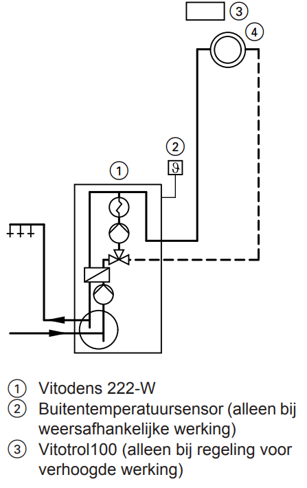

Jojan265 schreef op zondag 22 januari 2023 @ 12:57:
Ik heb de terugslagklep van de warmtepomp in de aanvoer en die van de HR-ketel in de retour. De terugslagklep van de ketel is afhankelijk van het type waar deze geplaatst moet worden, tenminste bij een combi-ketel. Je kunt dus niet zomaar zeggen, beide in de retour of beide in aanvoer.
Zie ook mijn post:
https://gathering.tweaker...message/73144484#73144484
Waar moet die bij vitodens 222-w viessmann?

CR1992 schreef op zondag 22 januari 2023 @ 21:19:
Ik vermoed in de retour. De drie-wegklep zit op dezelfde plek voor de warmtewisselaar dan bij mijn Nefit Topline:
Vitodens:
Afbeeldingslocatie: https://tweakers.net/i/q_VB02C1bl9XM0jYI3JVUgdPjR8=/full-fit-in/4000x4000/filters:no_upscale():fill(white):strip_exif()/f/image/eAQsmm7txtrHH6XCXFA28PFx.png?f=user_large
Nefit Topline Compact 30 met daarin aangegeven waar de terugslagklep moet komen:
Afbeeldingslocatie: https://tweakers.net/i/BC2i6RceMWdPWqlMnPmvSQFhNfY=/full-fit-in/4000x4000/filters:no_upscale():fill(white):strip_exif()/f/image/HWh7rOMannfbFyEmSL9mU4Hp.png?f=user_large
LG-HM071MR-U44 / SWW Hewalex PCWU 3.0 / PV SMA + Jinko 14 kWp / Kia e-Niro

Jojan265 schreef op zondag 22 januari 2023 @ 22:04:
Vitodens:
Aah oke, dankjewel voor de info

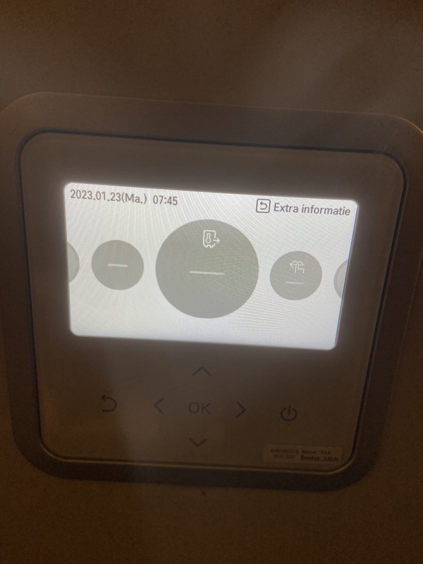

Na een langere tijd stabiele werking heeft nu ook de tweede warmtepomp van het woonhuis mij vanmorgen het grijze scherm laten zien. Hierdoor was het vanmorgen 16 graden in huis. De tweede warmtepomp vertoont dit gedrag een stuk vaker. Het gaat hier in beide gevallen om een 16kw (u33). Iemand dit vaker gezien?
Afbeeldingslocatie: https://tweakers.net/i/1q2vtBIUhUl33t-3uhZUP1UNLpg=/x800/filters:strip_icc():strip_exif()/f/image/WqEgWh1PH7MsSx7bJu71wW4H.jpg?f=fotoalbum_large
Modelbouw - Alles over modelbouw, van RC tot diorama
  • sparkly
Sjoerd schreef op maandag 23 januari 2023 @ 08:08:
Heb zelf ook een 16kw u33.
Dit scherm is bij mij nog nooit plotseling te voorschijn gekomen.
Wel als ik op de aan uit toets druk, dan zie het scherm er ook zo uit.
Jazeker... had bij mij te maken met een te lange en te dunne kabel tussen WP en RMC. Zig zaggend door het huis om het bestaande gaatje in de muur van de thermostaat te bereiken bleek toch wat te veel van het goede. Nu opgelost door een korter kabeltracé en wat aders in de kabel parallel te zetten.
Dit fenomeen treedt overigens ook op als de modbus communicatie niet goed verloopt. Hardwaregedoe of software, beide modbus-zaken kunnen een grijs scherm veroorzaken, soms met een error 04 melding, maar niet altijd.

sja het grijze scherm is gewoon: wp staat uit, en er is niets dat zegt dat ie aan moet
Niet toevallig kinderen in huis die m uit gedrukt hebben?
  • Sjoerd
Bedankt voor de antwoorden, nee niemand heeft er aangezeten. Er is ook continu warmtevraag geweest. Hij staat op een afgesloten zolder.
Ook bijzonder, onder automatische modus staat nu “Er is geen functie.” Volgens mij was dit wel de plek waar ik mijn stooklijn had geconfigureerd na veel trial en error

Sjoerd schreef op maandag 23 januari 2023 @ 10:22:
Ook een voor mij herkenbaar effect van een lange te dunne kabel tussen WP en RMC. Soms lijkt hij het prima te doen, maar soms niet. Als je de kans hebt de kabel in te korten of wat aders parallel te zetten, of een andere kabel met dikker aders te leggen, dan zou je het probleem getackeld kunnen hebben. Je zou, in jouw geval, de RMC wellicht eerst tijdelijk met een korte kabel op de WP kunnen aansluiten. Je regelt met AI toch op watertemperatuur, dus dat kan. Als het fenomeen dan weg is, dan weet je in welke richting je moet zoeken.
geen foutmeldingen in de log?

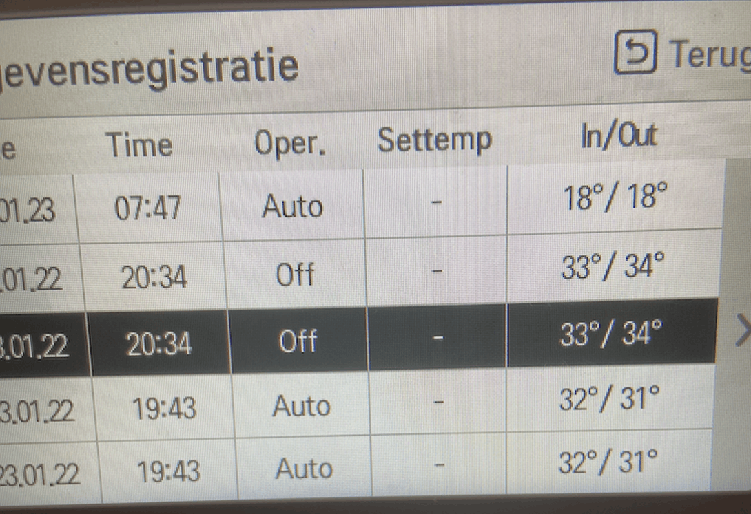

paQ schreef op maandag 23 januari 2023 @ 11:19:
Helaas, wel is op de bovenste regel te zien wanneer ik de warmtepomp weer heb ingeschakeld.
8)7 soort gelijk gedrag heb ik ook inderdaad af en toe gaat hij spontaan resetten(reboot) ik heb orginele kabel ook verlengt(flinterdun schat 0.4) met 15m gesoldeerde verbinding rmc heeft voeding van 12v rood+zwart ik vermoed dat er dan teveel spannings verlies is(heb je bv bij huisbel ook als de kabel te lang is gaat hij minder hard) dan dubbele aders gebruiken orginele verleng kabel is 10m dat zal dan ook minder goed werken!!!!
  • thido
  • Laatst online: 22:10
thido
Tilburg
Sjoerd schreef op maandag 23 januari 2023 @ 11:37:
[Afbeelding][Afbeelding]
Dat zijn de normale bedrijfsmeldingen, geen errors (zie '-' in kolom 'error'). Maar is die kabel van de RMC nou verlengt of niet?

Hallo,
ik ben al geruime tijd een lezer van dit geweldige forum en heb er ook veel info uit kunnen halen.
Sinds kort hebben wij een 12Kw 3 fase LG U34 zelf geplaats met 1000 liter buffervat. Huis bestaat uit 75m2 vloerverwarming, 3 radiatoren, 2 badkamer radiatoren en 5 convector-radiatoren. Huis circuit is hydraulisch gescheiden van het Warmtepomp circuit middels een 100 Kwh warmtewisselaar,
De LG is sinds 5 dagen in bedrijf maar we hebben toch moeite om deze zo te laten draaien als we willen.
Wat we willen is dat de pomp zo'n 35 graden maakt ( hebben de CV ruim 1,5 jaar zo gebruikt en dat ging prima) maar tot nu toe is dat ons 1 dag gelukt waarbij de pomp startte met 2600 watt ( stille modus) en na 2 uur terug moduleerde naar 750-800 watt. Daar liep hij dan 4 uur op, dan een defrost en weer verder.
We hebben de instellingen staan op warmte, 35 graden, hysteresis -4 tot 1. Debiet ingesteld op optimaal. Regelen op water op invoer ( dus retour naar de pomp). Stooklijn hebben we niet want we willen de pomp via modbus gaan regelen vanuit een Schneider systeem.
Modbus ik ook nog een probleem. Hebben wel een adres maar nog een settings gevonden waarmee de communicatie echt wat doet.
Heeft iemand een idee wat we wat betreft de WP instelling fout doen. Het vreemde is dat hij het 1 dag perfect heeft gedaan. Maar nu loopt hij door tot zelfs 39 graden output terwijl de invoer dan 34-35 graden is.
Overigens hebben we geen last van het probleem wat hier vaak genoemd wordt ( dat de pomp eerst 15 minuten op vol vermogen gaat) Deze start rustig op en blijft dat ook).

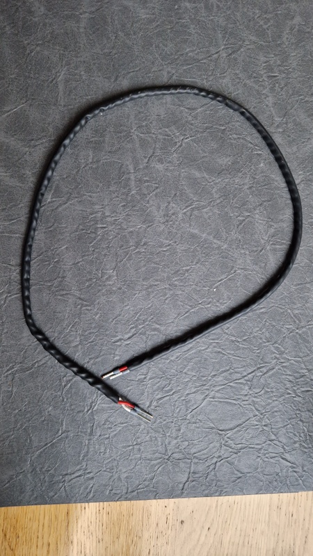

thido schreef op maandag 23 januari 2023 @ 12:15:
De mijne heb ik verlengd met standaard signaal kabel, tot ca 16 m. Gaat prima.

Wat is je probleem eigenlijk, met het huidige weer ontkom je niet aan defrosts. Qua instellingen kun je nog kijken naar regelen op uitvoer en je hysterese, bv naar +4 ipv +1.
  • bas00
  • Laatst online: 18:14
BernieW schreef op maandag 23 januari 2023 @ 13:02:
De defrost zijn niet het probleem, wat we vreemd vinden is dat de pomp niet terug moduleert als de temp boven de 35 komt maar gewoon op 2300 watt door draait tot zelfs 39 output.
Dat zou toch met deze hysteresis niet moeten gebeuren. Het word 4 graden boven de ingestelde temp en dat zou toch max 1 moeten zijn. Of maak ik een denkfout. Het is allemaal nieuw voor mij.

paQ schreef op maandag 23 januari 2023 @ 12:59:
Dat zal best, maar in de eerste posten erna zowat direct twee personen die soortgelijke klachten hadden na verlengen van de kabel. Best plausibel daar dan eerst even naar te kijken lijkt mij ;-)

bas00 schreef op maandag 23 januari 2023 @ 13:24:
Je regelt op 35 invoer, als ik het goed lees. Dat is dus ook wat de WP nu doet. die 39 graden is de uitvoer.
Een overshoot na opstarten is gebruikelijk, als er te weinig afgifte capaciteit is kan dat leiden tot pendelen. Is een van de bekende klachten over LG. Maar in het algemeen starten WP's altijd op een hoger vermogen op.
Regelen op de uitgang van de WP geeft in veel gevallen al een rustiger beeld.

AppieK schreef op maandag 23 januari 2023 @ 13:39:
We regelen op invoer ( daar liep de WP namelijk veel rustiger op dan op uitvoer) de gevraagde temp 35 ( vraag je dan 35 invoer?) . Overshoot is gebruikelijk maar als de invoer dan 37 is en de uitvoer 39 dan zou je verwachten dat de WP terug moduleert ( zoals ie eergisteren de hele dag deed) of uit gaat, Of redeneer ik niet juist?

Eind vorig jaar LG HM163MR-U34 16kW warmtepomp laten installeren voor centrale verwarming, 100L buffervat + LG WH27S Warmtepompboiler 270 liter voor sanitair warm water,
Dit forum heeft enorm geholpen om het apparaat in te stellen aangezien de installateur geen ervaring had met LG. Huis is gebouwd in 1975. Redelijk geisoleerd (spouwisolatie, HR++ glas, maar nog geen dak of vloerisolatie). Afgiftesysteem bestaat uit 6 radiatoren voor 200m2 vloeroppervlak. Vloerverwarming alleen in de keuken (20m2).
Mijn instellingen zijn:
- Temp. sensor: water
- Voorloop/nadraaien: beiden 1 minuut
- Debiet: vaste waterdebiet (17.5 L en 45L bij koelen)
- Sturen op outlet (temp bereik: 20-65 graden)
- Hysteresis lucht: -0.5 tot 1.5
- Hysteresis water: 0 tot 4
- Stooklijn verwarmen: -25 (65) tot 15 (30)
- Stooklijn koelen: 25 (15) tot 35 (5)
- AI sturing (0)
- Silent mode uit
- Geen (nacht)schema
- Externe Nest geprobeerd maar heb voorlopig een voorkeur voor de meegeleverde controller
In het begin was het moeilijk om het huis comfortabel warm te krijgen maar na installatie van radiatorventilatoren is het nu comfortabel bij temperaturen rond het vriespunt vorige week.
Een aantal zaken zijn me nog niet helemaal duidelijk:
- wat is een goede instelling voor voorloop/nadraaien (nu ingesteld op 1 minuut)
- de warmtepomp draait lang achter elkaar door en trekt dan tussen de 2650 en 2750 W (bij 5 graden buiten, Tr 36, Ta 37). Is dit normaal of zou hij verder terug moeten moduleren?
Afbeeldingslocatie: https://tweakers.net/i/mL1JAw3pq3kRIN1IZ4dTCDBj9ok=/x800/filters:strip_exif()/f/image/Tnbk4qcxXIqPoLvSuu4O3P46.png?f=fotoalbum_large
- In een instructievideo van LG zag ik dat ze rubber dopjes plaatsten in de afvoergaten onder de warmtepomp. Bij mij zijn deze dopjes ook meegeleverd maar ze zijn nog niet geplaatst. Is dit raadzaam? En welke gaten maak je dicht?
- De LG controller geeft aan dat de druk 1.6 bar is, terwijl de meter op mijn vloerverwarmingverdeler 2.0 bar aangeeft. Is het verstanding om de druk die de LG aangeeft te verhogen naar 2.0?

En is het nog slim om specifieke kabel te gebruiken tussen het rs-485 printje en de buitenunit, zoiets dus?
[ Voor 20% gewijzigd door beumer op 24-01-2023 09:37 ]
  • montebaldo55
@beumer
Het beste is om de kabeltjes te twisten.
Zie uitgebreide conversatie rond 4 januari met technische uitleg.
Zelf gebruik ik nu afgeschermde kabel en getwist. Is wellicht overkil maar wel professioneel Afbeeldingslocatie: https://tweakers.net/i/YoD9etQemh6-NBZXCXQXl2W5c7U=/x800/filters:strip_icc():strip_exif()/f/image/KUXVLduQJKo5sFbBkqLbbk3U.jpg?f=fotoalbum_large

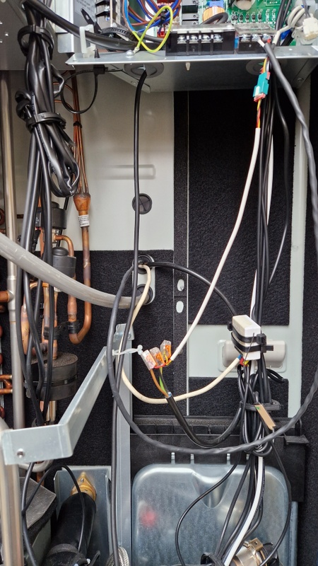

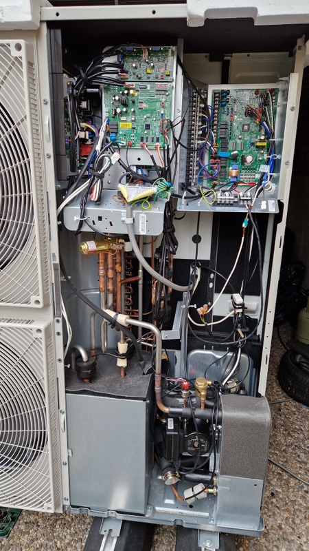

  • montebaldo55
@sparkly
Zoals beloofd de foto's
Op de achterwand en omkastings delen zit een soort vilt
0.6 mm dik
Op de compressor etc zit dat Armaflex wat eerder genoemd heb

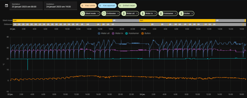

  • gigabit
  • Laatst online: 21:37
Luisterlijk schreef op dinsdag 24 januari 2023 @ 16:45:
Weet je zeker dat het defrosts zijn? Dat kan wel hoor, maar de laatste dagen zijn niet heel onvriendelijk vochtig. Bij mij is het juist nu rustig met defrosts. Als ik naar je grafiek kijk, sluit ik niet uit dat je met een iets ruimere Hysterese (aan de bovenkant) nogwel eens wat winst zou kunnen behalen. Een andere oorzaak kan ook nog zijn dat je radiatoren zoveel water doorlaten dat hij er van daaruit op boventemperatuur uit gaat.
Do I make sense?
Het zijn defrosts helaas. Hier de laatste 24u met al wel minder defrosts.
Wel heb ik silent mode uit gezet in het grootst gedeelte van deze periode.
Afbeeldingslocatie: https://tweakers.net/i/A1QsIJSpSO5MzWGSVwFdQ8NwUGk=/800x/filters:strip_exif()/f/image/CDCmrn4HhIuY2AC5C7mKVEYf.png?f=fotoalbum_large
[ Voor 37% gewijzigd door gigabit op 24-01-2023 18:49 ]
LG-HM071MR-U44 / Marstek Venus E v2.0 V156 CT003 BMS 216 App 1.6.59

  • sparkly
montebaldo55 schreef op dinsdag 24 januari 2023 @ 18:08:
@sparkly
0.6 mm dik
Dankjewel, hier kan ik wel wat mee!

  • hkj
  • Registratie: December 2021
  • Laatst online: 28-02-2024
hkj

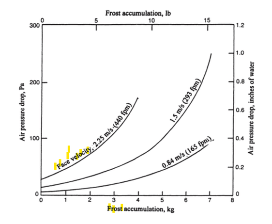

Afbeeldingslocatie: https://tweakers.net/i/MH5qNYW5yAkrbEigNSi5GetEtx0=/full-fit-in/4000x4000/filters:no_upscale():fill(white):strip_exif()/f/image/QzEVLlCd3qQILOFq07EUtMeo.png?f=user_large
I have been wondering how very well the low noise mode (Quiet mode) has been actually functioning in Holland around +zero degree conditions this winter.
Acc.to the fig. attached above the fan and compressor parameters (rpm/Hz) are very strongly affected by the default settings applied by LG just for urban noise reduction .
Is there any compearable residential test available how the noise setting (default on/off) actually correlates
with the defrost tendency?Any graph available to tease my curiosity?
Below one version upon how the rpm of the fan will affect the frost formation of the coil.

@sparkly
[/quote]
Graag gedaan.
Laat je ons op het forum tzt nog even weten of je een geluidsreductie hebt kunnen bereiken? Of andere ervaringen.

  • sparkly
montebaldo55 schreef op woensdag 25 januari 2023 @ 12:15:
@sparkly
[/quote]
Graag gedaan.
Het geluid is voor iedereen een hot item.
Ik heb bij mij gekeken, maar de isolatie die ik bij jou zie die zie ik ook bij mij zitten. Identiek.
Wellicht is er bij jou een ander, stiller model compressor gebruikt dan bij mij.
  • kazemo
  • Registratie: Augustus 2022
  • Laatst online: 02-11 10:39
kazemo
Raul Pesch schreef op maandag 23 januari 2023 @ 17:51:
- AI sturing (0)
- Silent mode uit
8)7 die rubber dopjes zij al vaker behandeld in dit forum als het condenswater geen probleem is laat ze weg kan water het vrij weg in de grond( hele onderplaat is vergaarbak) bijv in een grindbed,men kan er een slang aan maken en aansluiten op afvoer mijn ervaring is kan bij vorst dichtvriezen,druk bij goede manometer die aan houden niet meer dan 2.2 in koude toestand anders kan veerbelaste expansieklep open gaan bij verwarmen!!! voorloop naloop 1min is goed,interval 10min uit 2min aan bij stand-by zo heb ik het kan ook anders(dient voor temp meting) radiatoren kan men oppeppen met speedcomfort ventilators(lage temp radiators jaga systeem)

Vraagje: in het controller menu zie ik bij 'gegevensregistratie' ieder uur dat hij uit (Off) gaat. Zijn dat de defrosts?
En is het raar dat er ook een CH14 bij vermeld wordt? (die storing heb ik live nog niet gezien, is waarschijnlijk maar heel kort)

JorisEV schreef op woensdag 25 januari 2023 @ 13:44:
Leerzame tijd met dit weer vwb het verbruik en de beruchte defrosts, zeker als er een N/O wind vol op de WP staat 🙈 Momenteel circa 30 kWh per dag met de 7Kw pomp... Silent mode maar uitgezet, daarmee wordt het fris in huis (haalt de TA van de stooklijn niet op silent mode).
Op optimaal debiet kreeg ik dat ook tijdens defrosts. Ik draai nu op vast debiet (veel hoger) en krijg dat nu niet meer.

  • montebaldo55
Een paar dagen geleden regels in de esp configuratie opgenomen om de defrost status te kunnen aflezen.
Krijg vanmiddag de eerste melding ve defrost en kan meteen zien hoelang die geduurd heeft.
Verder algemene mededeling:
Ook hier een duidelijk hoger verbruik nu het buiten waterkoud is. Zeker een 1/3 tot de 1/2 meer
Een CH14 wil zeggen dat je een stromingsprobleem hebt. Er gaat of staat dan te veel dicht of je leidingen zijn niet groot genoeg om zijn debiet te halen. Heb je een externe thermostaat ?
Telkens als de unit inschakelt doet hij een test. 1 ervan is kijken hoe hoog hij het debiet kan jrijgen. haalt hij dat niet, dan krijg je die storing.
Dit is een machinebeveiliging. Hij controleert daarmee of hij, indien nodig, zijn warmte voldoende kwijt kan.

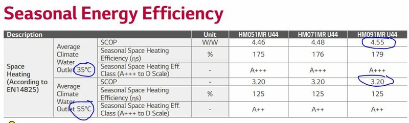

Mijn eerste gedachte is dat 55 graden wel een heel hoge temperatuur is voor een warmtepomp. Hier is dan ook de eerste winst te behalen. Bij 0 graden buitentemp is mijn aanvoertemperatuur bijvoorbeeld 35 graden. Ik doe dit met voornamelijk radiatoren (type 22).
Dit verschil kan echt een aanzienlijke besparing opleveren, maar dan moet je huis wel goed geisoleerd zijn natuurlijk.
Verder even controleren of er een elektrisch element (COP = 1) aanwezig is en veel bijspringt. Deze slurpen elektriciteit.
Als de watertemperatuur niet lager kan omdat je huis dan afkoelt en er is geen electrisch element aanwezig, dan zul je beter moeten isoleren.
Hieronder een tabel van LG over het verschil tussen verwarmen met 35graden of met 55 graden over een heel seizoen. (Gemiddeld klimaat)
Om maar een voorbeeld te geven, stel je huis heeft 100kwh warmte per dag nodig om op temperatuur te blijven, dan kost je dat met een COP 4.55 bij 35graden water, 22kWh aan stroom. Met een COP van 3,2 bij 55 graden water is dat al 31kWh stroom.
Komen daar nog defrosts bij zoals in ons klimaat dan gaat het vebruik echt rap omhoog.
Afbeeldingslocatie: https://tweakers.net/i/I4VQi0E3BsZakLs8h92SD0XJEM4=/800x/filters:strip_icc():strip_exif()/f/image/htZHPCUfuxVfZ2x2NIZXUVpU.jpg?f=fotoalbum_large
