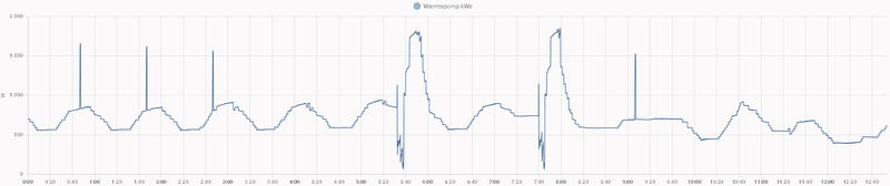

Luisterlijk schreef op zaterdag 14 januari 2023 @ 08:05:
Voor wie nog in de besluitfase zit hoe te regelen, hierbij een willekeurige dag van deze week.
Ik regel alleen op water en uitgaand. Stooklijn van 22 tot 32 graden en AI. Woning uit 2010 met 120 m3 vloerverwarming over 2 verdiepingen, alles open en zonder naregeling. HM051MR U44 zonder buffer en alleen verwarming. Dit is vij het huidige weer, waarbij geen defrosts nodig zijn.
Volgende week wordt het kouder, maar blijft de luchtvochtigheid laag. Voor wie wil, stuur ik dan nog wat grafiekjes.
Ik ben erg benieuwd naar je COP. 300W continue is met een COP van 4 toch gelijk aan 3,7m3. Dat lijkt me fors met een moderne (tussen?)woning op een dag dat het buiten 8 graden is.

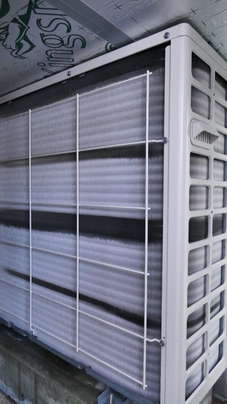

  • Luisterlijk
  • Registratie: April 2021
  • Laatst online: 03-11 23:14

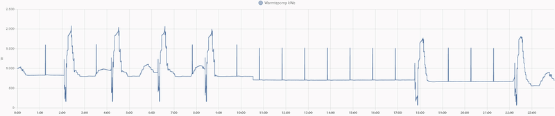

Afbeeldingslocatie: https://tweakers.net/i/-uoDi5nVQoQjtWN_IDfA9O52WCs=/800x/filters:strip_icc():strip_exif()/f/image/w0okRR8Xn3aYEaC3Xvjsw7TE.jpg?f=fotoalbum_large
Afbeeldingslocatie: https://tweakers.net/i/t5cxML8ih7jd_vdXFqXRk02h2EU=/800x/filters:strip_icc():strip_exif()/f/image/c0zsX87KJ23tweprWw6xkJG0.jpg?f=fotoalbum_large
Even een update. Je ziet gisteren al dat het kouder wordt en dat levert een paar defrosts op. Vandaag begint kouder en blijft dat ook. Maar RL en dauwpunt veranderen waardoor vanaf een uur of 11, de frequente defrosts vanbde ochtend weer zijn gestopt.
[ Voor 7% gewijzigd door Luisterlijk op 18-01-2023 14:36 ]

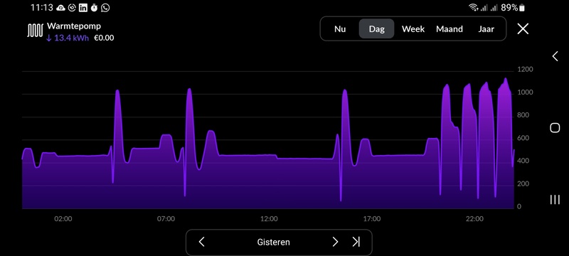

  • Jojan265
  • Registratie: Februari 2022
  • Laatst online: 12:25
Jojan265

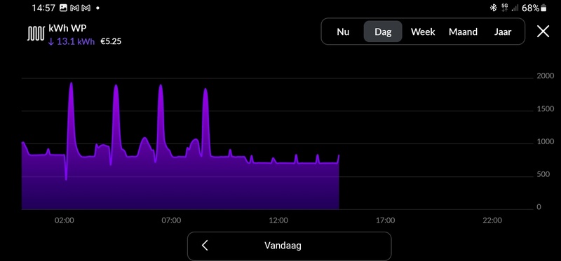

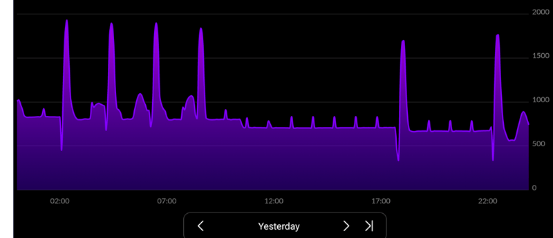

Luisterlijk schreef op woensdag 18 januari 2023 @ 14:32:
Bij mij ook inderdaad een paar defrosts. Wel minder dan bij jou.Afbeeldingslocatie: https://tweakers.net/i/TxrvCjj7P0y7q2lNMgsLKDfmud4=/800x/filters:strip_icc():strip_exif()/f/image/GSAaRl3C2q5oxkm2qJX3TkHJ.jpg?f=fotoalbum_large
Afbeeldingslocatie: https://tweakers.net/i/ogtI3ku3DK0cL2HZDRZmRyqPGSQ=/800x/filters:strip_icc():strip_exif()/f/image/MTEYlwsuziIjnmLX3ZMOrkah.jpg?f=fotoalbum_large
LG-HM071MR-U44 / SWW Hewalex PCWU 3.0 / PV SMA + Jinko 14 kWp / Kia e-Niro
  • Luisterlijk
Jojan265 schreef op woensdag 18 januari 2023 @ 14:59:
Bij mij ook inderdaad een paar defrosts. Wel minder dan bij jou.[Afbeelding]
Oh ja, duidelijk zeg.
Wat kan er anders zijn, ik verwacht eigenlijk vooral een ander dauwpunt. Ik woon in Friesland, jij ?

  • Jojan265

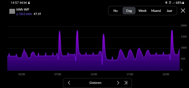

Jojan265
Luisterlijk schreef op woensdag 18 januari 2023 @ 15:32:
Zuid-Oost Groningen.
Ik schakel "stille modus" uit bij Defrost temperaturen
[ Voor 9% gewijzigd door Jojan265 op 18-01-2023 15:52 ]

  • BernieW
  • Registratie: Februari 2017
  • Laatst online: 10:18
Hier in ZO Friesland ook veel minder defrosts dan jij had.
Maar, als troost, begin december was het bij mij ook een stuk erger. Sinds die tijd door een lange lijst van acties en tuning een veel rustiger draaiende WP, wat zich blijkbaar ook vertaald in minder defrosts.
[ Voor 25% gewijzigd door BernieW op 18-01-2023 16:12 ]

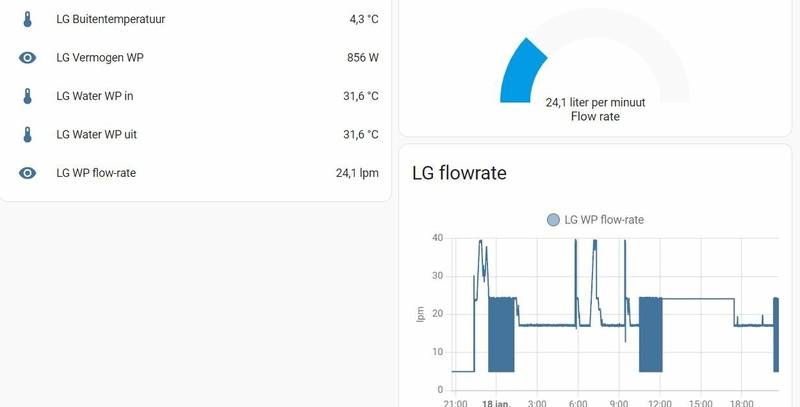

  • montebaldo55
  • Registratie: December 2020
  • Laatst online: 11:47
tolunaygul12 schreef op woensdag 18 januari 2023 @ 16:03:
heb je een interface voor modbus ? USB of netwerk aangesloten. Zelf gebruik ik de waveshare die hier meerdere keren aangegeven is.
Als je dat hebt kunnen we verder kijken met de config.
Hallo tolunaygul12
Allereerst mijn dank dat je eens wilt kijken of je mij verder helpen.
Wellicht kunnen andere mensen die ook iets willen gaan doen met de Modbus hierop kunnen meeliften.
Allerseerst mijn uitgangs punten:
1. Een 11 Kw 3 fasen monoblock 123MR 34
2. Buffervat van 800 ltr gebruik hiervan aleen het bovenste 1/3 deel (rest is toekomst muziek)
3. Gebruik WP alleen voor CV verwarming huis
4. Een extra CV pomp haalt het water uit dit vat. Zodra er ergens warmte behoefte is schakelt CV pomp in
tot doel bereikt is.
5. LG controler alleen op water gezet.
6. Heb al op Tin en Tuit gestuurd momenteel op uitgang van Wp.
Ik heb een werkende modbus verbinding en kan een paar registers uitlezen zoals:
1. aan en afvoer temp
2. flow
3. buiten temp
4. vermogen maar dit is vgl mij niet goed.
de waardes die ik HAS kan uitlezen komen vrijwel overeen met de waardes op LK controler.
wel valt op dat de flow nooit lager wordt aanggeven dan 5 ltr/min ook al staat alles uit.
de basis config die ik gebruik:
esphome:

display in HAS Afbeeldingslocatie: https://tweakers.net/i/uFcUiBO4BB7fiqF2J8xFfurFBw8=/800x/filters:strip_icc():strip_exif()/f/image/K5QTyTNBPwt6XdM0FFs2zbTH.jpg?f=fotoalbum_large
ben erg benieuwd

display in HAS [Afbeelding]
ben erg benieuwd
Plaats even je code in [ code=YAML][ /code] Zodat het beter leesbaar is.
Weet niet of er een vermogensmeter bij/in de unit zit. Anders zal uitlezen van de vermogen WP niet lukken denk ik.
COP/thermisch vermogen bereken ik uit in HA zelf door TA/TR/flow/elektrisch vermogen in de formule te gooien.

Vanmorgen om 7 uur ging de silent mode eraf (via de app). Meteen na de eerstvolgende defrost ging de WP naar 3.21 kW opgenomen vermogen. Om dan na 20 minuten al de volgende defrost te starten :(
Allemaal er inefficient en de WP wordt dan erg luidruchtig. Tot +/- 2kW opgenomen vermogen loopt ie nog prima. Daarboven wordt ie erg luidruchtig. Van overshoot heb ik geen last omdat ik veel vloerverwarming heb.
Ik las ergens dat LG NL hier wat aan wil laten doen door de koreanen. Heeft ieman hier meer informatie over?

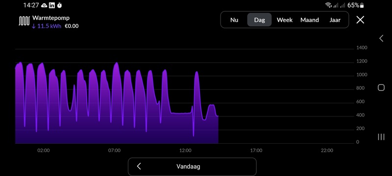

Update vanuit regio Eindhoven. Ik heb een 12 KW U34 model en heb +/- 120 M2 vloerverwarming zonder buffervat. Silent mode uitgezet, maar heel eerlijk merk ik weinig verschil kwa gedrag (behalve dat hij wat meer geluid maakt)
Sinds middennacht 6x een defrost gehad. Deze duurt gemiddeld 4 minuten. Het apparaat staat lekker uit te dampen zag ik vandaag :). Net na de defrost piekt het elektrisch vermogen richting de 2,5 KWH om daarna terug te zakken naar 900 watt. (Compressor draait nu op 22 Hz) Totaal elektrisch verbruik vandaag is 14 KWH.
Ruimte temperatuur is hier 21 graden.

Omdat je als sensor alleen lucht gebruikt, wordt de regeling van de LG erg agressief. Hij probeert namelijk zo snel mogelijk de gewenste temperatuur te halen (in dit geval de luchttemperatuur). Als je op water+Lucht gaat regelen, dan gaat het in ieder geval met iets minder geweld (tenminste dat is mijn ervaring). Ik heb een 7 kW U44 en ben op dit moment niet ontevreden over hoe hij regelt:
Vandaag (2 defrosts tot nu toe):
Afbeeldingslocatie: https://tweakers.net/i/Iwy3Iw2Crq5-ZFbX9Zle-Rfj8Ho=/800x/filters:strip_exif()/f/image/i7TGLjPwuSbaBCtz2dP7ZcvQ.png?f=fotoalbum_large
Gisteren (6 defrosts):
Afbeeldingslocatie: https://tweakers.net/i/w2bqJwcLf0_VP1rH1z66FZ2Qxl0=/800x/filters:strip_exif()/f/image/22z2ZWAq5JO1D5QApHMovTu5.png?f=fotoalbum_large

@Jojan265 Die defrost cycles zijn mij duidelijk in jou plaatjes, maar ik vroeg mij af wat die korte naald-piekjes zijn die vrijwel elk uur weer komen?
  • Jojan265
Jojan265
KarsS schreef op donderdag 19 januari 2023 @ 14:34:
Dat is de olie smeercyclus. Op stille modus of bij iets hoger vermogen doet hij dit niet.
Jojan265
Luisterlijk schreef op donderdag 19 januari 2023 @ 15:37:
Bij inlet, wil hij er nog wel eens vadoorgaan en tegen de bovengrens van je hysterese aanlopen waarnahij en nieuwe cyclus start
Bij outlet, houd je hem op die waarde in de hand
Inderdaad zorgt op uitvoer regelen met water+lucht voor een minder lange opstart. Zorg er wel voor dat de hysterese op +4 staat en je moet de flow dusdanig instellen, dat hij niet in storing gaat bij een defrost en de olie smeer cyclus overleeft. Als de flow te laag is, kan hij dan alsnog boven +4 uit komen.
  • Luisterlijk
Jojan265 schreef op donderdag 19 januari 2023 @ 15:42:
Jojan, bij mij kan hij dagen achtereen rond de 300 W draaien. Hij varieert een beetje (regel alleen op water) tussen 288W en 320W maar piekjes zie ik niet en mijn homewizzard is best nauwkeurig. Zou hij bij mij niet smeren dan ? Onvoldoende? Wat denk jij ...
  • leow88
  • Laatst online: 14:12
Ok ga ik proberen. Regelen op uitvoer met water, optimal flow en hysteresis voor water op +4. Kijken hoe dat met/na de defrosts uitpakt. Thx!
LG-HM071MR-U44 (3.6.0.3) / Atlantic Explorer V4 - 270L / Zonnepanelen 7200 Wp
  • JhDoev23
  • Registratie: Januari 2023
  • Laatst online: 12-01 17:01
Hallo. Nieuw hier al volg ik het forum al een tijdje. Bij mij draait sinds Oktober 2022 een LG HU 071 MR. U44 met als afgifte 7 radiatoren, geen vloerverwarming en geen buffer. Gaat allemaal prima tot ik gisteren en vandaag het verschijnsel zoals op de foto ontdekte. Iemand enig idee wat er aan de hand kan zijn en wat te doen? Ben benieuwd.
Afbeeldingslocatie: https://tweakers.net/i/7nGTpegHHEstu2MSGZz2GU3XYAw=/x800/filters:strip_icc():strip_exif()/f/image/iOYpAUr5UuOJFcckXqEjgvS3.jpg?f=fotoalbum_large
  • BernieW
JhDoev23 schreef op donderdag 19 januari 2023 @ 16:48:
Normaal verschijnsel bij lagere temperarturen en hogere luchtvochtigheid. De condensor vriest langzaamaan dicht. Omdat dit de luchtdoorlaat blokkeert gaat de WP na verloop van tijd in defrost. De Wp haalt dan warm water uit het systeem (woning) om de condensor weer te ontdooien. Aan het eind van due cyclus kun je vaak ook nog een flinke dampwolk verwachten. Het defrosten duurt meestal een paar minuten. Waarschijnlijk heb je dit tijdens de koudere periode in december ook al gehad.
  • JhDoev23
Wat ik bedoel zijn de zwarte stukken die niet bevriezen daar gaat dan naar mijn mening geen koudemiddel door. die blijven dus gewoon "warm".
  • SalexSun
  • Laatst online: 11:41
JhDoev23 schreef op donderdag 19 januari 2023 @ 17:01:
Is hij op de foto niet gwn halverwege een defrost?
LG monobloc s 5kW U44, 3kWp zuid, Model 3 SR+
  • JhDoev23
SalexSun schreef op donderdag 19 januari 2023 @ 17:02:
Nee hij zit gewoon midden in een run.
Zo ziet het er bij mij ook uit.
LG Therma V HM091MR.U44
  • Jojan265
Jojan265
Luisterlijk schreef op donderdag 19 januari 2023 @ 15:59:
Bij mij doet hij het alleen als ik niet op stille modus draai. Maar vergis je niet in HomeWizzard. Deze laat namelijk de gemiddelde per 5 minuten zien. Hieronder 2 grafiekjes. De eerste in de app van HomeWizzard en de tweede in HomeAssistant van dezelfde meter:
Afbeeldingslocatie: https://tweakers.net/i/E47MQDGh-Bo7JEiKixcloVfvBHs=/800x/filters:strip_exif()/f/image/NOsvYgyR0GFE92qTeiW6gQZX.png?f=fotoalbum_large

Jojan265
Is geheel normaal. Wacht maar even tot december als het nog erg vochtig is en dan wat kouder wordt. Je zult zien, dat hij dan helemaal dicht slaat (binnen afzienbare tijd). Het weer is nu al wat vergevingsgezinder voor onze LG en dan duurt het langer voordat hij helemaal dicht zit. Meestal is er al eerder een defrost geweest.
