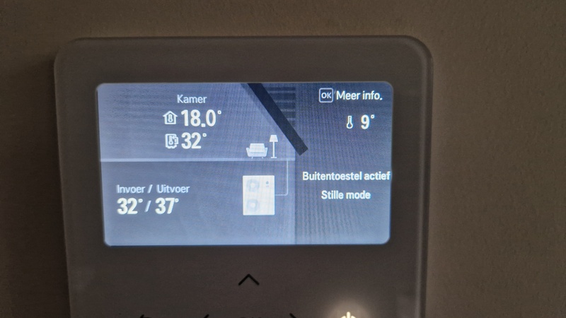

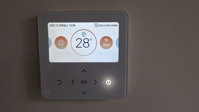

  • montebaldo55
  • Registratie: December 2020
  • Laatst online: 03-11 05:51
Afbeeldingslocatie: https://tweakers.net/i/GyfbhNcHqoJZDWCKAPnyrdD1Lwo=/800x/filters:strip_icc():strip_exif()/f/image/z3j0EUUg4iMLACYHDD9SpEF2.jpg?f=fotoalbum_large
Afbeeldingslocatie: https://tweakers.net/i/n1RhdRRiaR_FZFooH4qHc8ieDjY=/800x/filters:strip_icc():strip_exif()/f/image/nklSQuxYoLvfe9e8dLiuqJ1A.jpg?f=fotoalbum_large
Wat is wat??
Zie bijgaande 2 afbeeldingen net gemaakte foto's
Vgl de display is de kamertemperatuur 18. Maar mijn woonkamer thermostaat geeft 20 aan.
Waar wordt de temp gemeten die net onder kamertemperatuur weergeven wordt. In dit geval dus 32°
Is die identiek aan die welke links onder op de display wordt weergeven?
Die 37° zal wel de uitgaande watertemp zijn.
Maar hoe komt deze dan uit op 37° terwijl ik 28° heb ingesteld.
Het is mij wel bekend dat LG de actuele kamertemperatuur anders weergeeft dan de feitelijke temp.

  • paQ
  • Laatst online: 07:45
paQ
montebaldo55 schreef op maandag 26 december 2022 @ 11:20:
18vs20 Afwijking van de controller van LG. Ik noteer ook ca 1.3 afwijking (echt slecht veel eigenlijk)
32 is momenteel de temperatuur die je wp in gaat; 37 die er weer uitkomt.
je stuurt momenteel op ingaande temperatuur, hence het pijltje op je hoofdscherm die ook het pijltje naar binnen richt. Ergo: Je bent nu aan het sturen op de hoogte van de retourtemperatuur.
Je controller probeert die 28 te maken, maar wellicht heb je nu wat overshoot (om en nabij 32) en moet hij nog verder moduleren tot een lagere temperatuur.
  • BernieW
  • Registratie: Februari 2017
  • Laatst online: 04-11 18:41
Wat is wat??
De LG unit staat erom bekedn dat ie de kamer temperatuur te laag aangeeft. Ik gebruik 'm niet maar die klacht komt hier vaker langs.
Die andere verschillen zijn volgens mij je ingestelde waarde (28 C) en de huidige gemeten waarde. Die gemeten waarde zal continu wat varieren, is inherent aan het regelsysteem.

  • Powrskin
Wat is wat??
Die van mij klopt wel iets preciezer. De lg thermostaat geeft 1 graad te laag aan ongeveer.
Bij jou zal die idd wel op invoer staan en dan heb je wel veel overshoot? Ik heb hem hier nog nooit boven 30c gezien en 29c als de fancoils uit zijn.

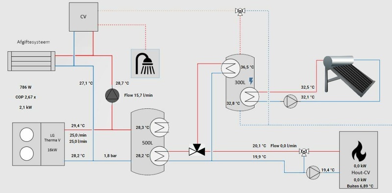

  • sparkly
  • Laatst online: 06:24
Nico95 schreef op maandag 26 december 2022 @ 14:09:
Volgens het boekje is mijn ketel ook geschikt als naverwarmer, dus zegt niet alles.. wat voor ketel heb je? Ik een nefit trendline
Of er gaat bij mij iets mis, als iemand daar de gouden tip voor heeft hoor ik dat graag!
NZ keurmerk gaat over naverwarming van je zonneboiler-sanitairwater. Heb ook een Nefit Trendline en die werkt perfect voor die toepassing. In jouw situatie gaat het om naverwarmen van CV water toch? Dat is dus anders.
Om je te helpen hebben we toch echt meer informatie nodig.
Om maar eens te beginnen. Exacte model cv-ketel en bouwjaar.
Als de ketel in wachtstand gaat wegens te hoge aanvoer temperatuur, wat IS dan op dat moment de aanvoertemperatuur?
En de temperatuurinstelling CV-water van je ketel? Die staat vast niet op 60 graden bijv.
Waarom heb je eigenlijk dan geen hybride warmtepomp genomen?
Nu wil je volgens mij een niet-hybride gebruiken als een hybride.
[ Voor 6% gewijzigd door sparkly op 26-12-2022 15:21 ]

  • Nico95
  • Laatst online: 04-11 16:04
sparkly schreef op maandag 26 december 2022 @ 15:17:
Die ketel mag van mij helemaal wel weg ;) er echt alleen inhouden voor nood. Wil niet het systeem om de cv heen bouwen. heb nu in de tijd dat het draait wel het idee dat het zonder moet lukken.
Installateur heeft het zo bedacht, maar dit gaat dus niet.
Heb jij voor naverwarmen tapwater overigens ook een solarsensor geïnstalleerd?
  • sparkly
Nico95 schreef op maandag 26 december 2022 @ 15:41:

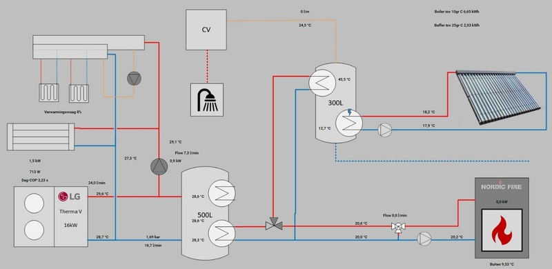

Afbeeldingslocatie: https://tweakers.net/i/Ri1jjBO-3O948s3f7_PzWCAxd_g=/800x/filters:strip_icc():strip_exif()/f/image/mM1SCyTpkTVScd9Z6qFF1Atu.jpg?f=fotoalbum_large
Daarom zou ik hem lekker parallel plaatsen. Kun je hem gewoon handmatig bijschakelen indien dat nodig blijkt.
Mijn zonneboiler werkt iets anders, zie plaatje. De boiler bevat bij mij wel sanitairwater welke wordt verwarmd door 60 heatpipes, of de houtkachel als we deze toevallig gebruiken. Indien nodig kan ik een elektrisch element van 2kW inschakelen (ook anti-legionella). Na de boiler zit er een mengventiel die het water indien nodig terug mengt naar 65 graden. (instelbaar). Dit water gaat vervolgens naar de koud sanitairwater ingang van de CV ketel en wordt naverwarmd tot 65 graden indien nodig. Geen extra solar sensor of iets dergelijk.
Ik heb de CV ketel op een slimme stekker zitten om onnodig naverwarmen te voorkomen. Heb via Home Assistant ingesteld dat de CV ketel pas aanspringt als de boiler temperatuur onder de 45gr C komt.
LG Therma V HM163M U33 / 5kWp Zuid - 7,2kWp West - 5kWp Oost / 48HP 300l / 3x Multiplus 2/5000, 40kWh LFP. BMW iX3 2022

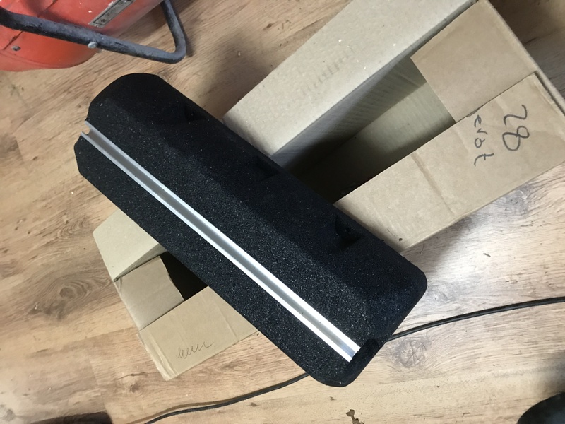

  • Onno Zele
  • Registratie: Februari 2022
  • Laatst online: 18-01-2025
Tweakers!
Ik heb 1 trillingsdemper over van maxi cool 45 cm breed.
Tsja…ik had er 3 nodig voor onder m’n lg 9kw :))
Voor een zacht prijsje is ie voor …
Gr Frank Afbeeldingslocatie: https://tweakers.net/i/v3ETxDP7dGpE1mzNp8CjXCyofaE=/800x/filters:strip_icc():strip_exif()/f/image/PTIiEOt7rO9GnIOat1SYtgkD.jpg?f=fotoalbum_large

  • Nico95
sparkly schreef op maandag 26 december 2022 @ 15:54:
Tapwater naverwarming via cv heb ik hetzelfde. Ik heb dus maar een enkel Buffervat , wat alles wat ingewikkelder maakt. Ben vooral benieuwd of het goed gaat als ik in gesloten circuit verwarm, qua pendelen
Je kunt trouwens in de WP instellen wanneer hij overschakelt op een externe boiler, lees CV. Scheelt je weer een extra systeem.
Ik denk dat ik eerst jouw voorstel ga proberen, het vat parallel en de ketel ook. dan kan ik vanuit daar verd
Even uit nieuwsgierigheid.
Als het water al warm genoeg is wat de ketel in gaat, springt de ketel dan niet alsnog aan door de drukval bij het openen van een warm water kraan?

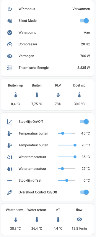

Die + of - de stooklijn die je in HA nabootst. Dat reageert verder ook keurig. Als ik hem +3 doe, dan geeft de controller binnen enkele seconden ook een 3 graden hogere setpoint temperatuur aan.
Anderzijds zoals @Casper de Boer ook aangeeft: zorg dat je je water afdoende laat afkoelen voordat je weer weer (opstartpiek) je wp 20 min laat stampen. Ik stook op water uitvoer en heb een hysterese van -6.5. Dat gaat keurig met deze temperaturen. Als het koud is ben je ook vlotter buiten die hysterese.
Let wel: als je op lucht+water stookt, dan prevaleert de luchthysterese!

Nwgroningen schreef op dinsdag 27 december 2022 @ 04:57:
je kunt bij sommige ketels dus een solarsensor aansluiten, dan kun je de temperatuur op een andere plek, lees uitgang boilervat, meten.
ik heb deze sensor aangesloten, alleen in mijn geval werkt dit niet :9~

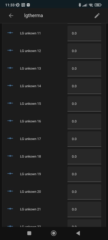

Nog maar 2? Weet je wat deze allemaal doen dan? (Nummer is het register zoals is ESPHome ingevoerd)
Onder deze staan ook nog 62 en 63. Erg interessant allemaal, maar voor zover ik kan zien doen ze niks.

paQ schreef op dinsdag 27 december 2022 @ 10:43:
hmmm goeie vraag.
Ik heb zelf ook nog 2 onbekende holding adressen. Zou zo maar kunnen... wie weet..
maar probeer eens? *D
Had al geprobeerd maar bij mij is die waarde altijd 0.0, onafhankelijk van m’n ingestelde override op de controller.

georgeboot schreef op dinsdag 27 december 2022 @ 11:25:
maar andersom?
dus via modbus een andere waarde schrijven

Heb hier een jaar een 16kW U33 zonder buffervat laten draaien op grotendeels radiatoren. (VVW ook aanwezig, 2 groepen). Het kan, maar wel met ingrijpen van Home-Assistant of een andere manier van 'helpen'. Als de WP uit ging moest ik alle radiatorknoppen laten openen om opstart zonder pendel gedrag mogelijk te maken.
Nu heb ik inmiddels een buffervat geïnstalleerd en nu is er totaal geen sprake meer van neiging tot pendelen en zijn alle temperaturen in huis veel stabieler. Pompcapaciteit kon ook flink omlaag hierdoor.
Warmtepomp draait veel langer op een laag pitje in plaats van constant op en neer moduleren met de bijbehorende herrie 8)7
De 16kW U33 maakt in ieder geval echt veel geluid als deze gaat stampen.
@Dean Martin Ik zou dus in ieder geval nadenken over deze optie mocht je last krijgen van pendelen en dergelijke.

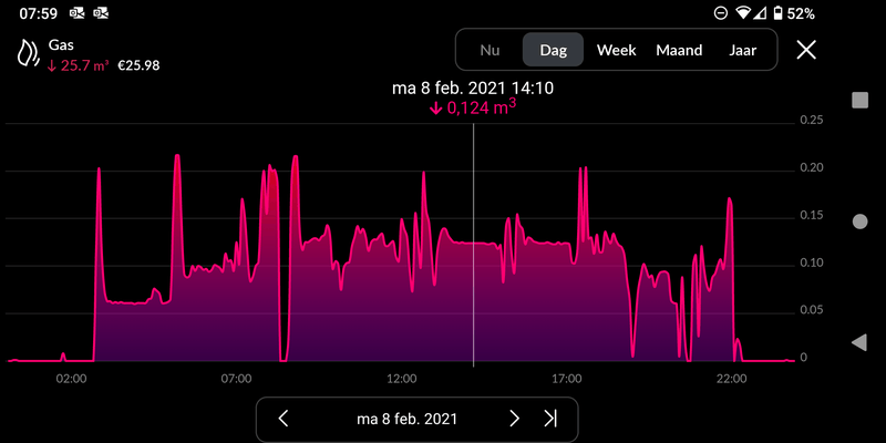

  • Casper de Boer
  • Laatst online: 23:08
BernieW schreef op donderdag 29 december 2022 @ 21:48:
Voor de zekerheid kun je nog even naar je historisch gasverbruik in een koude winter kijken. Laatste keer dat we hier op de Friese meren konden schaatsen was in 2021, dat is dus een goede referentie. Gasverbruik van die ene dag omrekenen naar aantal kWh en je hebt ook een indicatie. Maar zoals @Powrskin al aangeeft, op basis van Koevlaas lijkt een 16 KW variant voor jou te zwaar.
Dat was de week van 8 t/m 14 februari inderdaad, stookte toen zelf 26 kuub op een dag als piek :+
26*10=260 | 260/24uur=~10,85kW
Op basis van het dagverbruik.
Ik had ook nog 2 momenten die dag dat ik ruim lang een uur een stabiel verbruik had van 0,124m3 per 5 min. keer 12 is dus ~1,5m3h. 1,5x10=15kW
Dat vermogen kon ik dus zeker kwijt in mijn systeem.
Let wel, dit was op 50 graden aanvoer!
Afbeeldingslocatie: https://tweakers.net/i/6mq1LunzFhR4PxBqMMSJQtTslxE=/800x/filters:strip_exif()/f/image/Ti2asykJNWVpTsQciAHHTPth.png?f=fotoalbum_large
Ondertussen zijn we gelukkig al wat isolatie verder, is de aanvoer naar ~32 graden gegaan van de wp en heb ik ondersteuning van de split airco voor de woonkamer waar nog een paar oude radiatoren zitten. Die staat op de planning dit jaar een nieuwe vloer met vloerverwarming te krijgen :)
Is mijn wp dan overgedimensioneerd? Nee, garage wordt wasruimte en ga ik ook verwarmen. Net als de zolder die nu nog ongeïsoleerd is. Dat vermogen kan ik straks ook prima kwijt.

Dit is waarschijnlijk al heel vaak gevraagd, sorry voor de herhaling, maar ik kan mijn antwoord niet helemaal vinden in dit topic. Ik heb een ESPHome gekocht bij @AUijtdehaag naar aanleiding van een tip van @paQ.
Ik wil heel graag de modbus van de LG warmtepomp (HM163MR - 16kw) uitlezen, kan iemand mij wat informatie geven over welke configuratie ik kan gebruiken voor de ESPhome. In Home Assistant kom ik er wel uit denk ik.
Doezel in "LG Therma (Monoblock) warmtepompen topic - Deel 1"
Ik vond dit, maar is dit nog actueel?
  • georgeboot
  • Laatst online: 03-11 21:25
jankeesvwoezik schreef op vrijdag 30 december 2022 @ 09:01:
Die code is voor als je Modbus direct vanaf homeassistant uitleest. Jij hebt een ESP daarvoor is de code ietswat anders.
Deze config werkt wel, maar heeft ook een hele boel (mooie) extra's: https://github.com/altrnate32/esp-lg-control
Zou kunnen dat jouw wp andere modbus addressen heeft, maar dat moet je maar even bekijken.
Edit: je zou ook gewoon met een schone config kunnen beginnen in ESPHome en dan dit erin plakken: https://github.com/altrna...s/lg-heatpump-modbus.yaml
Ja en als aanvulling, als je alleen de registers enzo wilt en de rest zelf wilt regelen, dan staat hier de configuratie: https://github.com/altrna...s/lg-heatpump-modbus.yaml
Ja hoor
Wel even de modbusadressen aanpassen (of toevoegen) naar je eigen mapping. Kans is groot dat die anders is namelijk.

Deze config werkt iig wel zo op je esp controller. Alhoewel ik hier en daar een modbus warning krijg. (Verder functioneert het wel hoor)
Originele scriptje was @Devil zijn eerste poging, en later weer wat uitgekleed door @joep2020 als ik het goed heb.
Afbeeldingslocatie: https://tweakers.net/i/jFdhhzKML9iB6zJ7syhpGfHOjIQ=/x800/filters:strip_exif()/f/image/PrU78qQFmL4LnfHCU0iOxq1Q.png?f=fotoalbum_large
Op regel 112 heb ik de offset slider toegevoegd.
Kijk uit met grote stappen maken in de offset, want je kan ook je wp laten trippen op die manier (Hysterese). Zodoende dat ik daar - en + 4 heb ingesteld. Maar je kan je slider ook groter of kleiner maken natuurlijk.
Als hij stuurt op het script zelf, dan laat hij (tijdelijk) overigens wel hogere waarden buiten de hystere toe. best apart eigenlijk. Volgens mij schreef @Jojan265 ooit eens dat dat 3 min mocht duren?
De switches staan vanaf 130.
Silent aan uit
Stooklijn aan uit
Overshoot controle aan uit (de raket)
Ik heb op die manier de stooklijn en de overshoot controle uiteen gehaald in het script (vanaf 259) op regel 304. Alles wat na 304 gebeurt regel je dus met de overshoot controller. Andersom: als je parameters wilt wijzigen hoe dat script bij jou ingrijpt dan moet je daaronder zijn.
De laatste 2 regels zorgen dat je de esp controller ook gewoon via je browser kunt benaderen. Logs komen vanzelf voorbij.
Je LG controller:
sturen op water uit
sturen op warmte
sturen op alleen water
Door de stooklijn aan te zetten vervang je dus de "Automatisch" stand van je LG controller. Ik zou dus je huidige stooklijnsettings gewoon 1 op 1 overnemen.
Ik denk overigens niet dat het script werkt als je stooklijn uitschakelt, dus ergens is die obsolete, maar het is wel een fijne gedachte dat je in geval van troubleshooting met de wp die schakelaars gewoon kunt omzetten zodat je LG controller geen invloed van buitenaf krijgt.
Verder gewoon kijken wat voor jou wel/niet werkt.
Mijn bevinding is iig dat silent onder de 3 graden sowieso uit moet, en wellicht al uit kan bij 5.
Maar aan 'moet' boven de 7.
Een koude start bij temp onder de 4 beter de overshoot controller uit. Dat soort zaken.
Dat laatste is overigens wel de hoofdreden dat ik die twee zaken uit elkaar heb gehaald. Ik kreeg starts van wel 4-5 uur }:|
Is verder makkelijk te automatiseren in HA.

tebogo
HM093MR.U44 / WH27S.F5

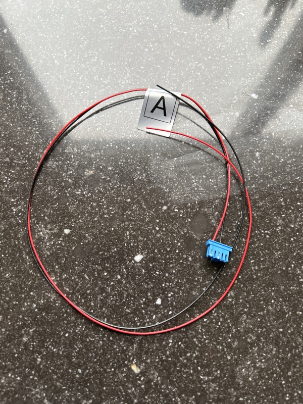

Laatste stappen van installeren. Kan iemand mij vertellen wat ik met dit kabeltje moet?
Waar moet ik die plaatsen?
Bedankt!!Afbeeldingslocatie: https://tweakers.net/i/eO4dO_-mm_y6nJXQFLjGl-Qd-Jg=/x800/filters:strip_icc():strip_exif()/f/image/Ymyu3eMFCWbt2jbiJpUAUZqd.jpg?f=fotoalbum_large
HM093MR.U44 i.c.m. Cordivari 180l buffervat / WH27S.F5 / GW5000-DT & GW3648-EM / 14 x Suntech STP310S-20/Wfhb
  • paQ
paQ
in A natuurlijk :+
die van mij zit ook nog in het doosje. Het is me wel verteld, maar heb geen idee meer.
[ Voor 71% gewijzigd door paQ op 30-12-2022 13:35 ]
  • tebogo
  • Laatst online: 00:01
tebogo
paQ schreef op vrijdag 30 december 2022 @ 13:34:
in A natuurlijk :+
Dus jij hebt ‘m dus ook niet aangesloten..?
Dan laat ik ‘m maar in de doos 🥴
