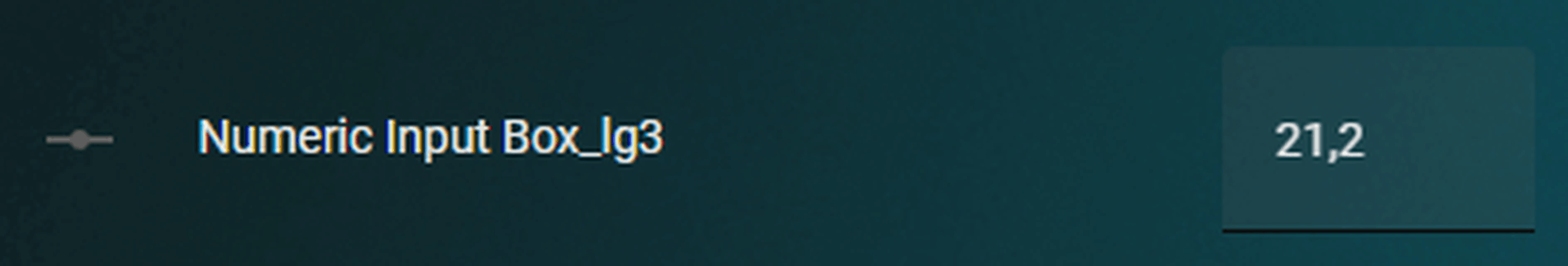

  • gigabit
  • Laatst online: 18:01
Jojan265 schreef op zaterdag 31 december 2022 @ 08:50:
Ik heb bij ##coil input_type: coil toegevoegd.
    binary_sensors:
        ##coil
      - name: Bedrijfsmodus
        scan_interval: 30
        address: 0
        slave: 1
        input_type: coil
Tevens heb ik de "helper" iets anders gedefinieerd (voorbeeld voor Target water temperatuur):
configuration.yaml:
input_number:
  slider_lg3:
    initial: 21
    min: 15
    max: 35
    step: 0.1
  box_lg3:
    name: Numeric Input Box_lg3
    initial: 21
    min: 15
    max: 35
    step: 0.1
    mode: box
automations.yaml:
- id: 'lg_holding3'
  alias: Target water temperatuur
  description: 'Instellen gewenste water temperatuur'
  trigger:
  - platform: state
    entity_id:
    - input_number.box_lg3
    - input_number.slider_lg3
  condition: []
  action:
  - service: modbus.write_register
    data:
      address: 2
      slave: 1
      hub: lg_modbus
      value: '{{ (states.input_number.box_lg3.state) | float * 10  }}'
  mode: single
Top dit werkt ik kan in home assistant de temperatuur aanpassen en dat zie ik dan ook terug op de LG bediening. Alleen als ik op de LG bediening de temperatuur een graag omhoog zet veranderd deze niet mee in Home assistant!
Weet iemand hiervoor een oplossing?
Afbeeldingslocatie: https://tweakers.net/i/LnwpS4G4jFbzsP-FG3OyPz6NCKQ=/full-fit-in/4000x4000/filters:no_upscale():fill(white):strip_exif()/f/image/NTm8ppdGJQjupvo0TTHQ5Ysb.png?f=user_large
[ Voor 6% gewijzigd door gigabit op 31-12-2022 13:20 ]

  • Jojan265
  • Registratie: Februari 2022
  • Laatst online: 09:59
Jojan265
gigabit schreef op zaterdag 31 december 2022 @ 13:12:
Probeer deze code toe te voegen in automations.yaml
- id: 'lg_holding3_update'
  alias: Update LG Target water temperatuur
  description: Update LG Target water temperatuur
  trigger:
  - platform: state
    entity_id:
    - sensor.lg_target_temp_circuit1
  condition: []
  action:
  - service: input_number.set_value
    data:
      value: '{{ (states.sensor.lg_target_temp_circuit1.state) }}'
    target:
      entity_id: input_number.box_lg3
  mode: single
De variabele "sensor.lg_target_temp_circuit1" moet dan hernoemd worden naar de waarde, zoals jij die in configurations gebruikt voor de gewenste temperatuur.

  • gigabit
Jojan265 schreef op zaterdag 31 december 2022 @ 14:55:
  trigger:
  - platform: state
    entity_id:
  condition: []
  action:
    data:
    target:
  mode: single
YES dat werkt nu ook. Super bedankt daarvoor.

Met de thinq integratie in HA
Afbeeldingslocatie: https://tweakers.net/i/A1cjsmCPwNlyN8Xh4mAbDdbThhk=/800x/filters:strip_icc():strip_exif()/f/image/ETd6uAPmko6RQi3aK9k9uwTk.jpg?f=fotoalbum_large

Hallo, kan iemand mij adviseren - ik wil graag de AI-curve regelen - stappen -5 ...5 via modbus - HA (ik heb geen ESP) - waardeschakelaar, waarde-invoerveld...
Ik heb geprobeerd de hier gegeven yaml-voorbeelden te nemen, maar het werkt niet, ik weet niet waar (hoe) ik de sjabloon moet schrijven, de helper?
Ik kan de waarde handmatig in het register schrijven (alleen 0...5, het is niet mogelijk om een ​​minwaarde in te voegen)
Hieronder staat mijn gebruikte yaml
Bedankt voor de hulp, Michal
