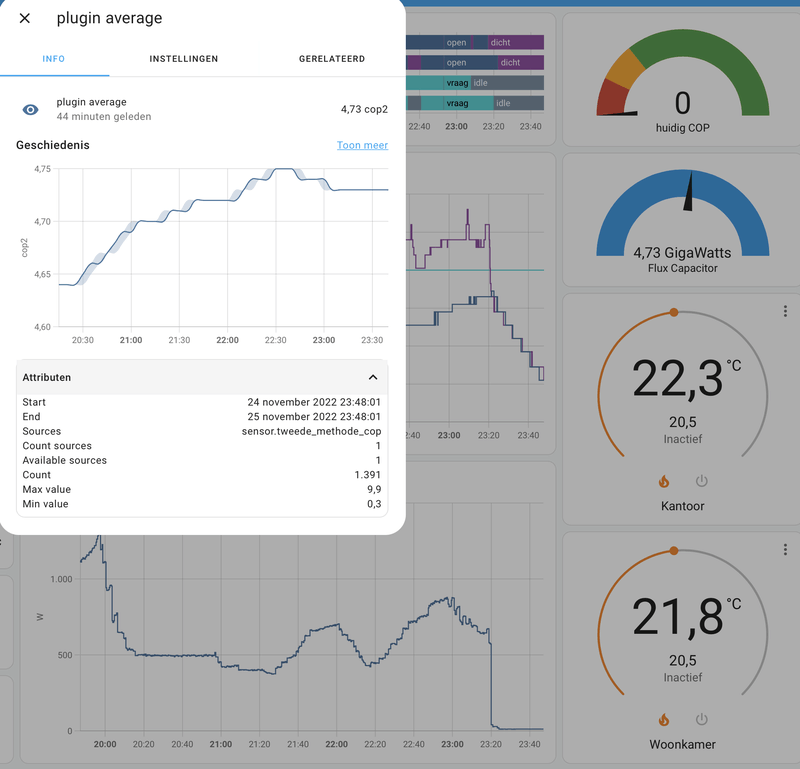

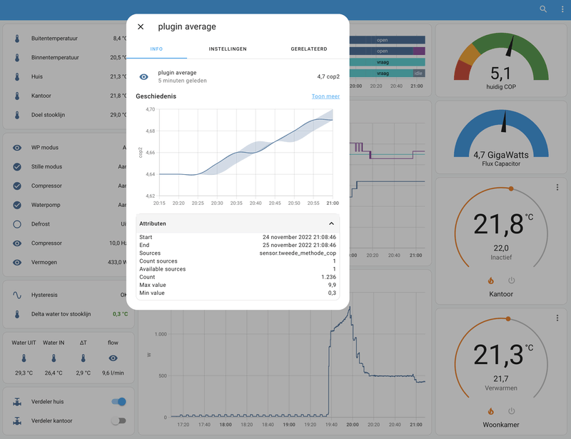

Nah, probleem met de average COP zo te zien getackeld *O*
Het ding is dat Home Assistant een soort mediaan creëert als je gewoon een average berekening erop los laat. Als je echt een 'echt' gemiddelde wilt, dan zul je historische meetwaarden moeten gaan vastleggen en daar uit het gemiddelde berekenen. Het kaartje van de berekening impliceert toch echt wel anders. :/
Hoe dan ook, middels deze plugin gebeurt dat dus vanzelf op de achtergrond :)
Resultaat is een zeer kalm glooiend gemiddelde, ook zoals je verwacht, over een zelf te definiëren tijdspanne.
Afbeeldingslocatie: https://tweakers.net/i/N9Ma_GN9t-maX2oPKAekvSGcgUk=/800x/filters:strip_exif()/f/image/fn4ql3Xm0Cjgr1JVZMFJgKzP.png?f=fotoalbum_large
Of het nodig is weet ik niet, maar er was op de github wat discussie over de 0-waarden weglaten uit de berekening. Ik gebruik nu deze methode (volgens mij komt die van jou @Doezel ?) welke de 0 weglaat, zonder dat de card op unavailable springt.

De trigger voor wel of geen COP berekenen laat ik afhangen van het opgenomen vermogen. Dat moet minimaal 100W zijn, dan gaat hij aan de COP rekenen.
Dat levert een dergelijke output op:
Afbeeldingslocatie: https://tweakers.net/i/3TgsBkuqWAm486GKIlGHIrCrZvM=/800x/filters:strip_exif()/f/image/Yj5veKHqpm53JguRnYfSNU0b.png?f=fotoalbum_large
pomp uit, grafiek ook uit
De average calculatie uit de plugin 'pauzeert' dan ook op een nette manier zijn gemiddelde calculatie:
Afbeeldingslocatie: https://tweakers.net/i/VKGIeEwgefffWsY4rz0HfSrag7o=/800x/filters:strip_exif()/f/image/PmuibYh6KEKzlVc0yFw94QrQ.png?f=fotoalbum_large
ik ben opzettelijk met de verdelers en thermostaten aan de haal gegaan, om wijziging in flow en vermogen, en daarmee ook COP op te wekken
Ik ben er nog niet helemaal achter of dit (wel) per kalenderdag gaat, of over de telkens voorgaande 24 uur. Maar ik durf wel te stellen dat dit een ècht gemiddelde is van de CCOP :)

@paQ ik zou iets minder hard juichen...
Volgens mij heb je op deze manier het gemiddelde van je COP waardes berekend op 1 dag. Mooi.
Maar, stel;
1u lang
PElectric= 3,5kw
Pheat = 7kw
Cop van dat uur=2
9uur lang
PElectric= 0,1kw
Pheat = 1kw
Cop van die uren=10
Met jouw methode zou de cop heel dicht bij de 10 liggen.
Terwijl als je het volledig afgegeven vermogen deelt door het opgenomen vermogen (7+9 / 4,5) kom je een stuk lager uit..
Hmm, even over nadenken..

De gedachtengang van gemiddelde COP lijkt me niet juist. Ipv de gemiddelde COP zou je de totale COP van de afgelopen 24uur moeten berekenen
TotaleCOP24u = energieThermisch24u(kWh) / energieElektrisch24u(kWh)

@BjornHero en @SalexSun
De methode middels de plug-in geeft een gemiddelde van de steeds voorgaande 24 uur.
Ik probeer even te begrijpen wat het verschil zou zijn het in thermische kWh te berekenen.
Het is verder niets logaritmisch toch?
[ Voor 8% gewijzigd door paQ op 26-11-2022 11:08 ]
  • BjornHero
  • Laatst online: 07:12
Door het totale thermische vermogen te berekenen en het totaal opgenomen elektrische vermogen en dit te delen reken je momenten waarop hij harder draait ook harder aan.
Je hebt dan een cop over het vermogen van de afgelopen 24u.
Ipv een gemiddelde van honderden momentopnames. Waarop een moment waar jij 10hz draait net zo zwaar word geteld als wanneer hij 55hz draait.

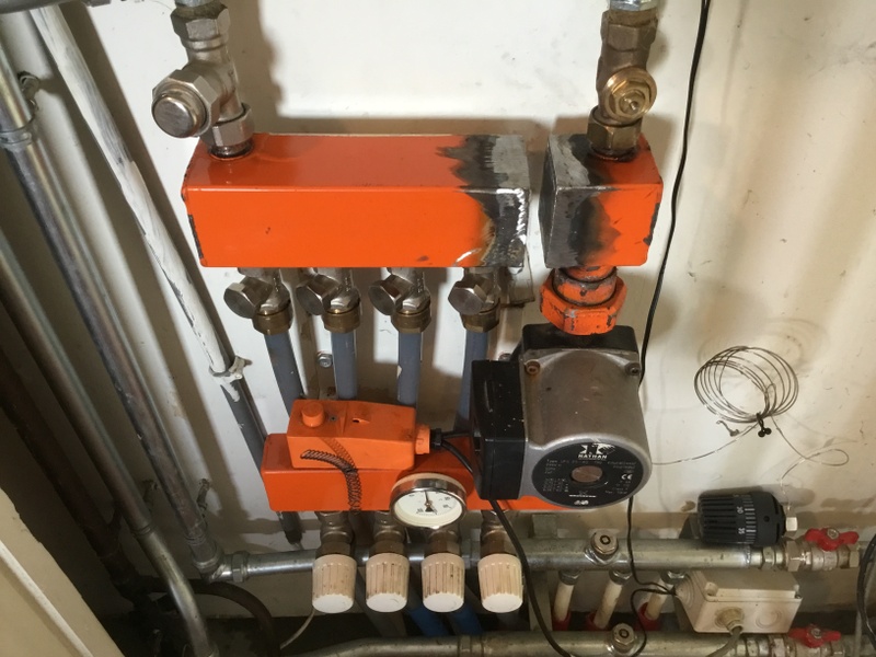

Afbeeldingslocatie: https://tweakers.net/i/kWpI5wsNDS6qYg24nolkjNfcZVo=/800x/filters:strip_icc():strip_exif()/f/image/hLGGKoqk2S6CzQ1QFOQUKUCk.jpg?f=fotoalbum_large
Van gesloten naar open verdeler voor nul euro. Ik kreeg er zelfs koffie en banketstaaf bij (ik moest even naar mijn broer om te kunnen lassen omdat hij mijn lasapparaat heeft geërfd). Ongelooflijk hoeveel rustiger en constant de warmtepomp nu draait met 24 graden aanvoer en 23 retour. Dat heb ik de afgelopen jaren (2 winters) nooit gezien. Had ik eerder moeten doen achteraf.
  • Bertje C
  • Registratie: Oktober 2020
  • Laatst online: 28-03 13:27
Ook kan de stooklijn nu een graad of 4 a 5 naar beneden omdat er geen bij menging meer is van het retourwater. Zoveel kouder ging het water namelijk de grond in ten opzichte van het aangevoerde water. Wordt nu ongeveer 27 graden bij nul graden buiten denk ik. Als ik het goed inschat is dat zo’n 10 % verbetering van de COP. Gr. Bert.

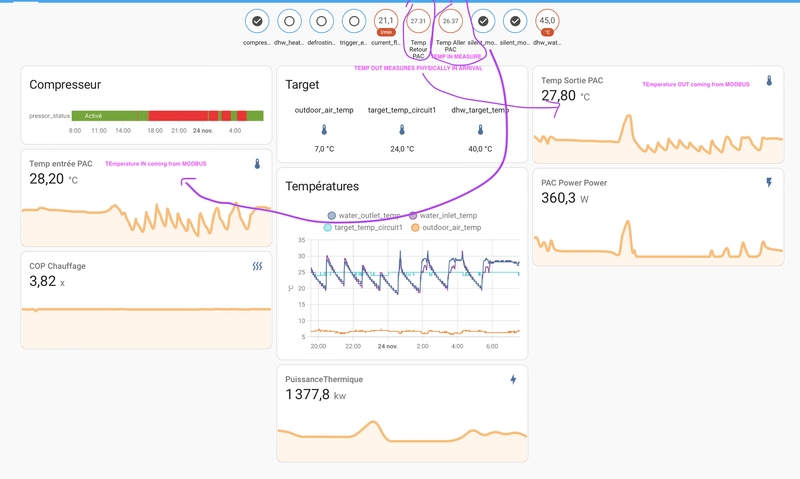

Hallo,
Ik heb een probleem met mijn 7KW THerma U44. Ik denk dat de temperatuursensor IN of de temperatuursensor OUT niet goed geplaatst zijn. Ik denk dat de temperatuursensor IN of de temperatuursensor UIT niet goed geplaatst zijn, omdat ze niet hetzelfde zeggen als de compressor uit staat en het water er vrij doorheen stroomt.
Kun je me vertellen waar ik ze fysiek in de machine kan vinden?
Een andere vraag, wat is het aanbevolen debiet voor een 7Kw? Ik zie screenshots waar je COP > 5 krijgt Ik kom nauwelijks boven een COP van 4,3 uit met buitentemperaturen van 8°C en een waterinlaat van 26°C.

jacko222 schreef op zaterdag 26 november 2022 @ 14:30:
Hallo,
Dat lijkt me erg laag?
Fijne dag!
Vertaald met www.DeepL.com/Translator (gratis versie)[Afbeelding]
Als de buitenlucht kouder is en er water door de unit stroomt wordt het water afgekoeld door de wind. Niets gek, ik zie regelmatig een graad verschil tussen in en uitgang.

Casper de Boer schreef op zaterdag 26 november 2022 @ 15:06:
Op de screenshot draait de compressor in lage modulatie (360W vermogen).
Maar de inlaattemperatuur is lager dan de uitlaattemperatuur.
Maar als ik de werkelijke temperatuur bij aankomst in de stookruimte meet, heb ik een stijging na de passage in de warmtepomp.
Dit is geen probleem van omgekeerde meting, want wanneer ik vraag om een groot temperatuurverschil (grote delta voor bijvoorbeeld huishoudelijk water), is het de uitgangstemperatuur die hoger is.

Bertje C schreef op zaterdag 26 november 2022 @ 13:12:
:) ziet er goed uit je hebt van hoge temp.verdeler met pomp(mengverdeler) een lage temp openverdeler gemaakt wat ik mij nu afvraag waarom zit de pomp er nog tussen(dit heeft misschien een reden) de wp heeft immers een pomp(als de pomp loopt wat doet hij dan misschien extra ondersteuning??? als die niet loopt kan hij ook weg!!!) dan kan leiding (aanvoer)ook rechtstreeks naar onderblok
  • Bertje C
Klopt, dat lees meer. De pomp loopt alleen als er warmte wordt aangevoerd. ik zie het inderdaad als een ondersteuning omdat hier het kachelhok vrij ver weg staat van de woonruimte en het met de werkruimte erbij een groot pand (ruim 2000 kuub) is in totaal. Hij loopt op de laagste stand en het werkt prima in onze situatie, zeker in de winter. Gr. Bert.
  • Bertje C
Dat lees ik meer, moest dat zijn. Ik vergat ook te zeggen dat ik de pomp van de warmtepomp nu lekker laag (60%) kan zetten. Anders hoor ik namelijk geluid in de radiatoren. Gr. Bert.

Bertje C schreef op zaterdag 26 november 2022 @ 16:34:
:) ik begrijp je stuurt de pomp aan met een pompschakelaar met voeler loopt alleen als de aanvoerleiding warm word anders zou hij onnodig stroom verbruiken als hij 24/7 constant loopt, thermostaatknop met voeler buiten werking alsmede de orange maximaal thermoschakelaar,ik heb een soortgelijke installatie vloerverwarming+radiatoren hoe heb dat dan opgelost met die lage temp.radiatoren doen dan niet veel of heb je lage temp. radiatoren(bijv jaga)

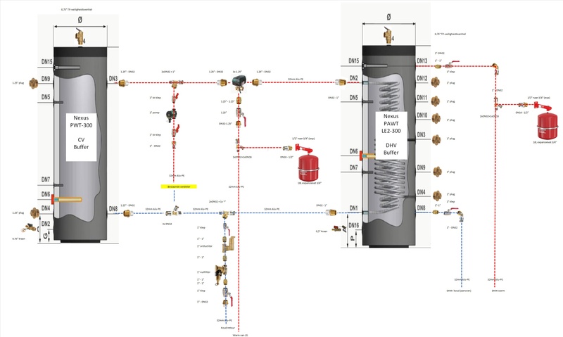

Ik verwacht komend kwartaal mijn LG 12kW warmtepomp en sta op het punt om de toebehoren te bestellen. In verband met een gezonde overdaad aan zonnepaneel vermogen, gaat de warmtepomp met een tweetal buffertanks werken voor CV-buffer en DHW-buffer welke in de bijkeuken geplaatst gaan worden.
De (reeds geleverde) DHW-buffertank is voorzien van een 2e spiraal voor een zonneboiler installatie in de toekomst: Ik heb nog dakruimte over :) .
De bestaande verdeler is nu aangesloten op mijn gasketel, maar ik die zou ik het liefst direct afschakelen (ketel is end-of-life en lekt).
Mijn vraag over onderstaand schema van de bijkeuken:
  • Moet ik nog keerkleppen plaatsen?
  • Ik ga er vanuit dat ik genoeg heb aan een enkele 3-weg klep. Klopt dat?
  • Kan ik de ontluchter in de retourleiding kan plaatsen?
  • Sanity check: Zijn 18L expansievaten voldoende voor 300L buffertanks (in aanvulling op het 8L expansievat in de warmtepomp)?
  • De expansievaten zijn rated op 3bar: Welke druk moeten mijn PT-veiligheidsventielen (op de tanks) hebben?
Je hebt geen keerkleppen nodig voor de warmtepomp, indien de ketel niet meer wordt aangesloten. Je hebt echter wel een inlaatcombinatie nodig (verplicht) voor je DHW buffer (zit ook een keerklep in).
Je kunt het beste de ontluchter in de leiding met de warmste temperatuur zetten (dus in de aanvoer). Dan werkt hij het beste. Bij een combinatie ontluchter/magneetfilter heb je geen keus en moet deze in de retour.
Als ik reken aan de DHW buffer, en uitga van max. temp van 90 ºC (goed mogelijk bij een zonnecollector), dan heb je een expansietank nodig van 25 L en deze moet geschikt zijn voor sanitair gebruik!
De expansietank voor de warmtepomp zou wel toereikend zijn. Ik ga dan uit van nog 200L in je systeem + 300L buffer. Een expansietank van 20L volstaat dan. Je hebt al een expansietank van 7L in de warmtepomp en dan samen met 18L is dus prima.
LG-HM071MR-U44 / SWW Hewalex PCWU 3.0 / PV SMA + Jinko 14 kWp / Kia e-Niro
