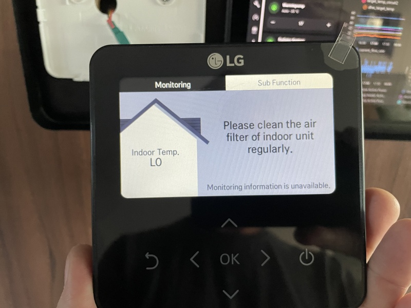

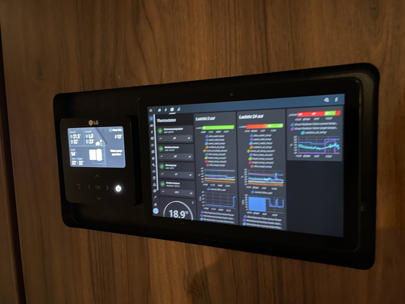

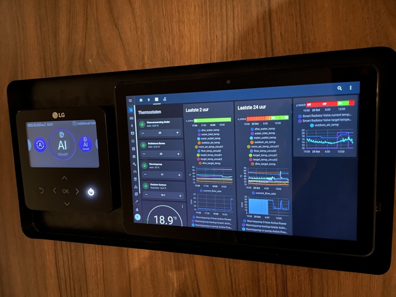

Ond
2 dingen bereikt vandaag:
1) ik heb de pomp nu eindelijk na het opstarten in een stabiele teruggemoduleerde stand gekregen. De volgende punten aangepast:
Verwarmen op retour temperatuur
AI mode met stooklijn
Waterpomp continue laten draaien
Hysterese op -2 tot +4
Pomp op optimal flow rate
2) Via de installateur een zwarte remote gekregen ipv een witte. Bleek deze zwarte voor een airco te zijn :-).
Afbeeldingslocatie: https://tweakers.net/i/wtTd0b7fga1V2KGeYsKFBrf6cps=/800x/filters:strip_icc():strip_exif()/f/image/Nsd0zM7dhzzewvZ6PYLEtwyH.jpg?f=fotoalbum_large
Wat me opviel was dat de “Airco” remote op de controller bij “MODEL TYPE” een weerstandje in vakje 2 had zitten. En de “Warmtepomp” remote heeft dat weerstandje in vakje 3:
Afbeeldingslocatie: https://tweakers.net/i/HNnnd2JRYdMPesTAFDR8gNqGrOg=/800x/filters:strip_icc():strip_exif()/f/image/RME2jkauiX4hE0UgSIFi2m4W.jpg?f=fotoalbum_large
Na het omschroeven van het binnenwerk heb ik nu toch een nette zwarte unit aan de muur hangen:
Afbeeldingslocatie: https://tweakers.net/i/4ZwXCpudyDJueO9BW8n7rIauW60=/800x/filters:strip_icc():strip_exif()/f/image/UBuHpsGX0BaInNbL8haHv0s8.jpg?f=fotoalbum_large
Afbeeldingslocatie: https://tweakers.net/i/ym-j-3MbtzhBYLaYcfZ6LJ2d7jA=/800x/filters:strip_icc():strip_exif()/f/image/yLyF7hUTwzmMUqTkpOFg1YQ5.jpg?f=fotoalbum_large

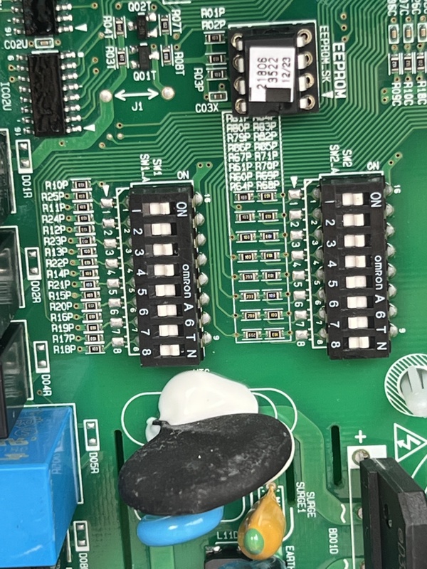

Als het goed is, moet deze bij je warmtepomp geleverd zijn (blauw stekkertje met klein stukje draad (2 aders).
Edit: Foutje. het moet een 4 polig stekkertje zijn.
Misschien zoiets:
https://nl.aliexpress.com...mp=1&gatewayAdapt=glo2nld
Afbeeldingslocatie: https://tweakers.net/i/L2KgzZVj9FOJcwIilLYLWXGeviA=/full-fit-in/4000x4000/filters:no_upscale():fill(white):strip_exif()/f/image/RFLv3i2qCxDkB84FLQ4VzOzA.png?f=user_large
[ Voor 40% gewijzigd door Jojan265 op 25-10-2022 19:51 ]

  • antoine sellies
  • Registratie: September 2022
  • Laatst online: 04-05-2025
Jojan265 schreef op dinsdag 25 oktober 2022 @ 19:40:
Misschien zoiets:
het is deze
Afbeeldingslocatie: https://tweakers.net/i/RbxmPu32yUex_Z2_ZFAZN9Ya7ag=/full-fit-in/4920x3264/filters:max_bytes(3145728):no_upscale():fill(white):strip_exif()/f/image/YSmG5zeCScAmaMOmfiH0UQWs.webp?f=user_large

Doezel schreef op dinsdag 25 oktober 2022 @ 19:10:
Ik moet zeggen: wow! dit is geweldig! dus ik heb een paar vragen, welke tablet gebruik je? en welk domotica systeem draait erop? Ik ben echt geïnspireerd om iets soortgelijks te doen, als je 2-3 aanknopingspunten hebt ben ik geïnteresseerd.
Ziet er strak uit!!

jacko222 schreef op dinsdag 25 oktober 2022 @ 21:54:
Thanks! Het is een Amazon Fire HD met de Fully Kiosk browser. En op een NUC draait Home Assistant in Proxmox.

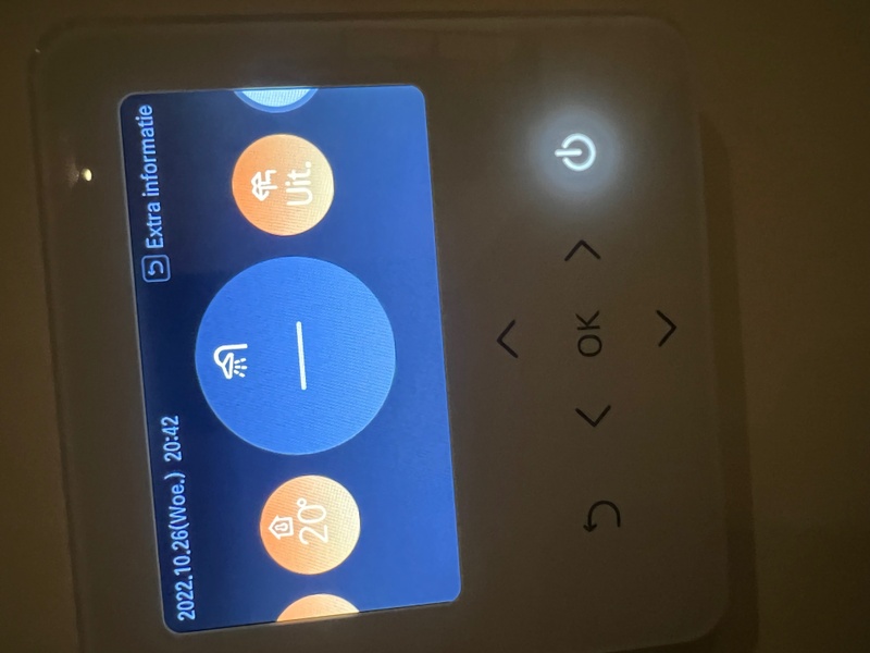

Hallo!
We hebben een therma V R 32 5 kw geïnstalleerd. Hij geeft nu een foutmelding en heeft een 2e circuit gemaakt. Weet iemand hoe we dit weer kunnen verwijderen?
Dankje! Afbeeldingslocatie: https://tweakers.net/i/r1FFtJBxK0Q8YgJLNBF0Lr-ttqU=/x800/filters:strip_icc():strip_exif()/f/image/aN8ACZs0mzt0BRVntcSlRlNk.jpg?f=fotoalbum_large

Zonbaas schreef op woensdag 26 oktober 2022 @ 20:47:
Hallo!
Dankje! [Afbeelding]
instellingen /mengcircuit uit
Hallo!
Via [Configuratie] -> [Mengcircuit] -> [Mengcircuit] instellen op "niet gebruiken"

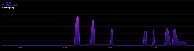

Devil schreef op woensdag 26 oktober 2022 @ 22:40:
Ik zou het onderbereik van de hystereses nog wat omlaag zetten. Stel dat de pomp afslaat en weer aan wil op -0.5 dan is het pendelfeest compleet, dat komt zeker niet meer goed. Met -2 heb je iig nog minimaal 6 graden speling totdat hij weer uitklapt.
yep. Had het opzettelijk laag gezet, omdat ik anders steeds zo lang moest wachten tot de boel afkoelde. Het was natuurlijk zomer vandaag.
Afbeeldingslocatie: https://tweakers.net/i/vL__l4CG42GEYdGqhvcsaKl75xE=/800x/filters:strip_exif()/f/image/267AgsZapSWPo3JKsbFPbSXd.png?f=fotoalbum_large
Het was best warm :')
Ongeveer voor 83m3 gas gestookt :D
  • Jojan265
  • Registratie: Februari 2022
  • Laatst online: 23:15
Jojan265
paQ schreef op woensdag 26 oktober 2022 @ 22:44:
Ongeveer voor 8m3 gas gestookt :D
5.5 kWh komt overeen met ca. 3 m3 gas.
Het is nog wel iets teveel, maar dat komt waarschijnlijk, omdat je veel aan het testen bent.
Ik heb 2.2 kWh verbruikt vandaag.
Afbeeldingslocatie: https://tweakers.net/i/SrZfuGyuXuUPqd9AcQ8tVn4P2dk=/800x/filters:strip_exif()/f/image/WXZEaYieU6E3NqwqnCbr9VBm.png?f=fotoalbum_large
LG-HM071MR-U44 / SWW Hewalex PCWU 3.0 / PV SMA + Jinko 14 kWp / Kia e-Niro
  • paQ
  • Laatst online: 23:33
paQ
Jojan265 schreef op woensdag 26 oktober 2022 @ 22:52:
herstel typo

wie kan mij vertellen welke dipswitch ik moet omzetten bij de u44 voor de dhw tank
ik heb 2 rijen naast elkaar sw1 en sw2 nr 1 tm 8 op beide
bvd

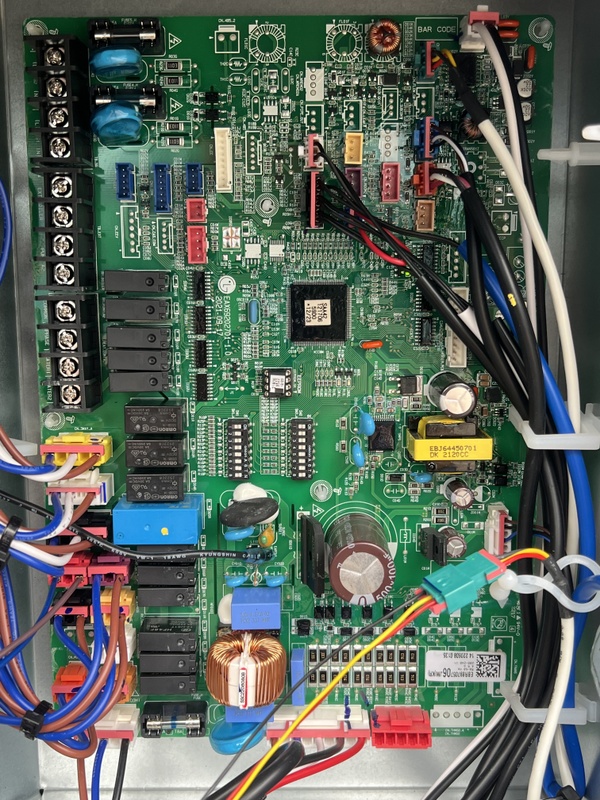

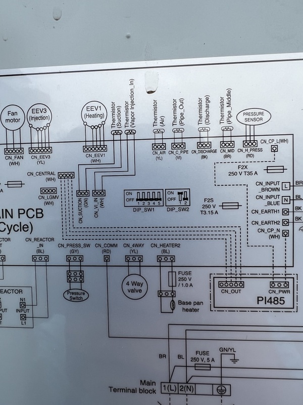

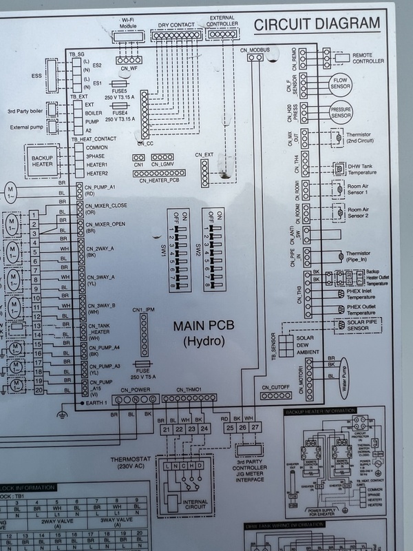

  • antoine sellies
The_KnarF schreef op donderdag 27 oktober 2022 @ 14:59:
Ik heb geen dhw, maar ik neem aan dat alle dipswitches in de handleiding staan.
https://aircoplazazwolle....leiding-lg-warmtepomp.pdf
bijvoorbeeld in deze.
bij mij ziet het er anders uit qua print en switches
Afbeeldingslocatie: https://tweakers.net/i/QGHoFfn10mPZOUYpgnOrgJKsNTc=/x800/filters:strip_icc():strip_exif()/f/image/cmRAOwkLEoECkXEuj4DkOHwc.jpg?f=fotoalbum_large
Afbeeldingslocatie: https://tweakers.net/i/lY6zp7Cv7fm37TIj5irgc1Q_2AI=/x800/filters:strip_icc():strip_exif()/f/image/s0OVhZrYv2qZhSe1eVgX5j1O.jpg?f=fotoalbum_large
Afbeeldingslocatie: https://tweakers.net/i/L7QttQjwNYbC1cIVuiapl5tlGVU=/x800/filters:strip_icc():strip_exif()/f/image/IpcaUAzGx9THOIvVYUj9sZfC.jpg?f=fotoalbum_large
Afbeeldingslocatie: https://tweakers.net/i/5jgdaMjUBy-FeTuRPMw0Zm2VvMc=/x800/filters:strip_icc():strip_exif()/f/image/eZkr3xSRrYNV07m9iIFowa1q.jpg?f=fotoalbum_large
  • antoine sellies
als iemand kan aangeven welke het is voor de sww tank

  • BernieW
  • Registratie: Februari 2017
  • Laatst online: 19:45
antoine sellies schreef op donderdag 27 oktober 2022 @ 15:40:
idd
daarom kan ik ook niet de juiste dip vinden
Staat het juiste aansluitschema niet op een grote sticker in je WP? Ok, je moet even naar buiten en de zaak open schroeven .... Maar dat is de betrouwbaasrte bron voor wat jij hebt.
  • antoine sellies
BernieW schreef op donderdag 27 oktober 2022 @ 16:11:
ja alleen daar staat niet welke dip ik moet hebben voor de dhw \sww tank
  • 123Arjan
  • Registratie: Maart 2022
  • Laatst online: 11-12-2025
antoine sellies schreef op donderdag 27 oktober 2022 @ 16:25:
Sw2 dip 3 op aan
