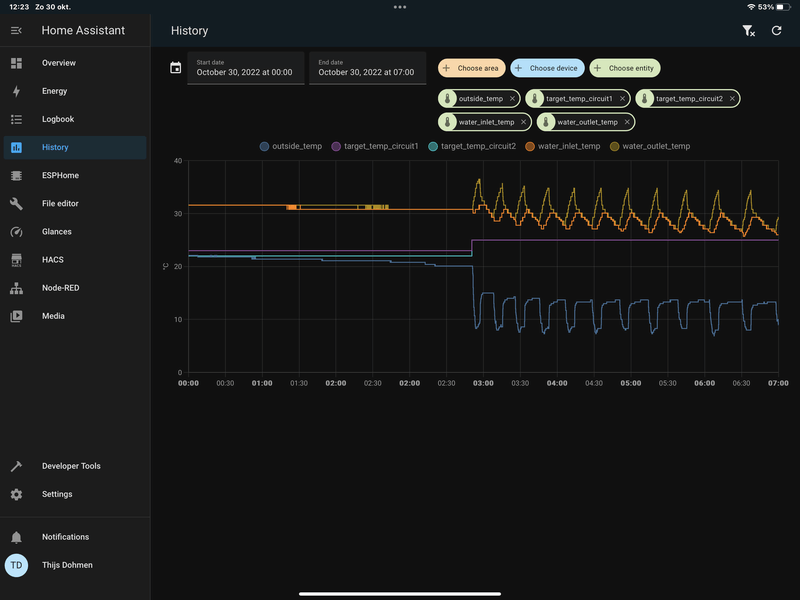

Nu ben ik toch helemaal vastgelopen met het inregelen van mijn 12KW series 4.
Mijn setup:
12KW Series 4
300ltr DHW tank met LG DHW kit.
100ltr buffervat.
Na het buffervat heb ik 2 circuits;
Circuit 2 is mijn vloerverwarming met een Caleffi meng-kit. Deze mengt water vanuit het buffervat bij de vloerverwarmingscircuits.
Circuit 1 zijn mijn radiatoren, deze zitten in de slaapkamers. Ik schakel de pomp in circuit 2 aan als er een warmtevraag is vanuit een van de radiatoren. (Als de ingestelde temperatuur van de radiatorkraan hoger is dan de gemeten temperatuur in die ruimte.)
Afbeeldingslocatie: https://tweakers.net/i/SI0TXwhg_m5YvSZ0SY3xgwVGr98=/800x/filters:strip_icc():strip_exif()/f/image/vZIOstrzs3nKrW71ZdWGTnUp.jpg?f=fotoalbum_large
Mijn relevante instellingen zijn nu als volgt:
Temperature sensor -> Control Standard -> Water.
Mixing Circuit -> Heat
Valve Closing Time -> 150s (volgens definitie Caleffi, dit werkt prima, VVW temp houdt ie netjes binnen de marges)
Hysteresis 1
Pump Setting in Heating: always on.
use external pump: circuit 1
Pump Prerun 1 Overrun 1
Water Flow Control
Fixed Flow Rate
Heat 30l/m
DHW 25l/m
Room Heating
Heating Temp Setting: Outlet
Water Heating Set Temp: 20 45
Hysteresis Heating Water: -6.0 3.0
Pump Setting in Heating: Continious Operation
Auto Mode setting:
Circuit 1: -20 32 graden
+18 21 graden
Circuit 2: -20 32 graden
+18 20 graden.
Het probleem dat ik nu heb is niet alleen dat hij constant pendelt. Maar ook dat ie het water vanuit de Monobloc al gaat verwarmen als het water in de buffer rond de 35 graden is. Dit verwarmt ie dan tot zo’n 42 graden en dan gaat ie weer uit.
Waarom gaat mijn monobloc zo vroeg al verwarmen? Ik zou verwachten dat hij pas gaat verwarmen als de temperatuur zo rond de 20 graden is. En dit dan (volgens de hysterese) zo’n 3 graden verwarmt en dan weer uit gaat.
Ik zie duidelijk iets over het hoofd. Kan iemand me op weg helpen?
Ik monitor het allemaal netjes via de modbus. Ik loop gewoon vast op basiskennis van warmtepompen denk ik.
Edit: even een stukje logging; kan het zijn dat de outside-temp (waar de AI mode op schakelt) roet in het eten gooit? Deze fluctueert namelijk mee met het verwarmen. Ik zie dat echter niet terug komen in de target-temperaturen)
Afbeeldingslocatie: https://tweakers.net/i/JxU7dzlBrWo8UNDv2LAx8lvaPTY=/800x/filters:strip_exif()/f/image/tIZTBeE4u1dlAtaL5MDZKymh.png?f=fotoalbum_large

Doezel schreef op zondag 30 oktober 2022 @ 12:18:
Het lijkt erop, dat door de inschakelpiek je omgeving flink in temperatuur daalt. Weet je zeker dat je geen koude lucht weer aanzuigt? De buitentemperatuur moet gewoon stabiel blijven. Het mag dus niet uitmaken of de unit aan is of uit.
Zie je op de controller ook de buitentemperatuur deze rare waardes geven?
Kun je eens een foto maken van je buitenopstelling?
Edit: Je zou nog even kunnen proberen (als test) om de gewenste waarde voor de watertemperatuur op een vaste waarde te zetten. Dan ben je niet afhankelijk van de buitentemperatuur.
[ Voor 11% gewijzigd door Jojan265 op 30-10-2022 12:52 ]

@Jojan265 Buitentemp moet natuurlijk stabiel blijven. Weet niet waar ik dat kan zien op de thermostaat. Maar gezien het feit dat de target-temp voor beide circuits constant blijft denk ik dat de Monobloc rekening houdt met enige fluctuatie door zijn eigen temperatuur. Verder denk ik ook niet dat het uitmaakt voor mijn probleem aangezien het al “mis” gaat voordat ie uberhaupt start met verwarmen.
Maar het is inderdaad een goed idee om de “AI” stand even uit te zetten. Ik heb beide circuits op 22 graden gezet.

Afbeeldingslocatie: https://tweakers.net/i/DPnIiK3Qd79_4WvBazC3KcKfu5s=/800x/filters:strip_icc():strip_exif()/f/image/NaWPnbIuZDjHFPWcER9iTWnt.jpg?f=fotoalbum_large
Even voor de medetweakers met externe thermostat plannen. Ik heb een unit aangesloten met een 4-aderige kabel. In de woning heb ik de ketelunit van een honeywell netjes zo aangesloten dat de vrije ader 230 doorgeeft bij warmtevraag.
Het is niet zoals we het hier in het westen netjes vinden maar "if you can't beat them"

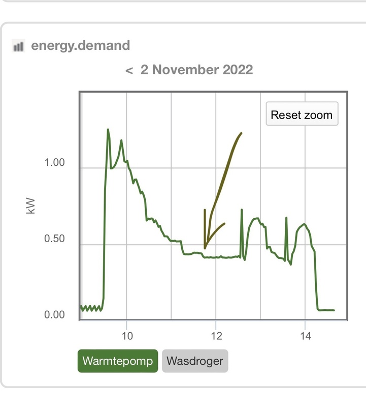

Vandaag voor het eerst de wp weer aangehad. Heb hem vandaag eens op vaste afgiftetemperatuur laten draaien ipv van op ai. Heb hem eerst een beetje met de opstart piek meegeplust naar een afgiftetemp van uiteindelijk 32 gr. Toen na de opstartpiek weer langzaam terug gezet naar 27 gr.
Wat opvalt in de grafiek van het stroomverbruik is dat hij na zijn smeerpiek? Die hij (bijna) elk uur heeft ook even meer vermogen gaat gebruiken om daarna weer terug te zakken. Tijdelijk gaat dan ook de afgifte temperatuur omhoog naar 29 gr. Herkennen jullie dit ook?
Ook valt mij op dat hij in rust continue 0,07kw verbruikt. Ongeacht de pompinstelling. Deze heb ik nu op 2 aan 30 uit staan. Zijn er meer mensen die dit hebben?
Heb je de stille modus actief? Als die wel actief is, is de unit bij mij veel rustiger en kan dan uren achter elkaar op minimum vermogen draaien.
Ik heb momenteel de pomp op 1 aan 59 uit. Alleen tijdens aan heb ik 70 W en tijdens uit 14 W. Dat had ik ook bij 2 aan 28 uit.

Drkrgr schreef op woensdag 2 november 2022 @ 14:47:
Is bij mij tot nu toe altijd:
Afbeeldingslocatie: https://tweakers.net/i/XsmS2u9sRROjP_pi3waW3M0UTQE=/800x/filters:strip_exif()/f/image/8mhbCDwDLTrQunvzSkDVJ5l5.png?f=fotoalbum_large
Opstartpiek was een kwartier, vervolgens gaat hij tussen de 700W en 1300W moduleren.
Ik ga er een beetje van uit dat dit mijn (thermostaat) geregelde vloerverwarming is.

Weet je zeker dat hij pendelt tussen 700W en 1300W. In home wizzard wordt een gemiddelde getoond en het lijkt er meer op dat hij juist aan en uit gaat. Dus sterk pendelt, iets wat je niet wilt.

Via hwenergy.app kun je de grafiek schermbreed trekken. Kun je zien of hij idd telkens terugvalt of idd (tikkeltje vaag :? ) moduleert.

Jojan265 schreef op woensdag 2 november 2022 @ 15:30:
Dat weet ik gelukkig zeker :)
Sta in de ochtend regelmatig er naar te kijken (live verbruik) en hou dan ook de temperaturen in de gaten.
Pendelen heb ik ook gehad aan het begin, dat gaf bij mij echt een duidelijk ander beeld.

Jojan265 schreef op woensdag 2 november 2022 @ 15:01:
Stille modus heb ik tijdens opstartpiek aan gehad, bij de pijl heb ik m uitgezet. Daarna heeft hij eerst heel vlak (en iets zuiniger) gelopen totdat hij aan zijn uurlijkse smeerpiek toe was. Deze heeft hij in de stille modus overgeslagen lijkt het trouwens wel.
