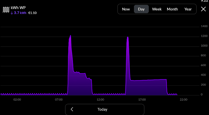

Ik heb een een LG Therma V LM123.U33 (12 KW) warmtepomp, en omdat dit topic mij erg geholpen heeft tijdens de installatie en afstellingen tot zover, onderstaand mijn verhaal en keuzes die ik gemaakt heb, misschien helpt dit anderen weer verder.
ik heb nu 2 maanden geleden mijn Therma V gekocht om ons huis (vrijstaande jaren 30 woning) te verwarmen. Historisch zit het gasverbruik rond de 1800 m3 (inclusief bijstoken op hout). Ik zou eventueel met een 9 kw uit moeten komen, maar heb toch gekozen voor de 12 kw wegens de dubbele Fan, en omdat ik specifiek een warmtepomp wilde op 3 fasen.
De woning is redelijk geïsoleerd, overal hr+, geïsoleerde spouwmuur (6cm), en dak isolatie. 3 jaar geleden heb ik een uitbouw geplaatst die volledig volgens het geldende bouwbesluit is gebouwd. Tijdens een komende verbouwing zal er een nieuwe geisoloeerde vloer met vloerverwarmijng worden aangelegd. Op bepaalde vlakken is wat betreft isolatie nog verbetering te behalen. Ik heb er echter nu al voor gekozen een warmtepomp te plaatsen, omdat de andere geplande werkzaamheden in de winter niet uitgevoerd kunnen worden.
onze woning gedeeltelijk voorzien van vloerverwarming, en gedeeltelijk van radiatoren. Die dus op termijn gaan verdwijnen. (met uizondering van de bovenverdieping welke eigenlijk nooit gebruikt worden).
Ik heb naast de warmtepomp een cv ketel (Intergas extreme cw5). Deze blijft voorlopig behouden om als back-up te fungeren, en voor SWW. Ik wil het SWW met de warmtepomp gaan doen op een later moment, en als ik mezelf na een flinke winter er van overtuigd heb dat ik zonder de cv ketel kan.
Hydraulisch:
de wp is met een open verdeler samen met de cv ketel aangesloten op het verwarming systeem. Ik heb hiervoor gekozen om de retourtemperatuur van de wp beter onder controle te kunnen houden als de wp en de cv gelijktijdig draaien.
Om in geval van storing volledig over te kunnen schakelen op de cv ketel heb ik een extra leiding met kogelkraan geplaatst zodat beide units parallel geschakeld kunnen worden, ik heb geen buffervat opgenomen in het systeem.
Daarnaast heb ik een magneetfilter geplaatst, en in zowel de wp als de cvketel een terugslagklep.
De vloerverwarming is/was voorzien van een 4 groeps open verdeler met eigen pomp
Electrisch:
Ik heb de dipswitches voor de externe thermostaat (google nest), en backup heater A aangezet. Hier heb ik middels een relais mijn cv keel op aangesloten. Met deze optie moest er wel een 5k NTC bij geplaatst worden (deze zit in de open verdeler), en wordt nu door de wp gebruikt om Ta te meten.
Instellingen:
Ik heb een stooklijn ingesteld op 15 28C -> -7 40C
pomp 100%
hysteresis type 2
de backupheater -7
silent mode off
tgewenst is 21 graden (met 1 graden nachtverlaging)
Mijn bevindingen:
In de eerste instantie met alle radiatoren volledig open, en de open vv verdeler kreeg ik hele korte runs van +/- 10 min. Doordat de tr zeer snel opliep richting ta kwam ik niet door de “beruchte” opstart piek heen. De grootste veroorzaker hier van was de open vv verdeler. Ik heb de verdeler nu omgebouwd zodat deze gesloten is, en de pomp verwijderd. Dit gaf een groot verschil,
vervolgens heb ik met een warmtebeeld camera de radiatoren zo ingeregeld dat ze allemaal een delta T van ongeveer 3 graden hebben. Echt Waterzijdig inregelen wil ik niet doen omdat ik daar voetventielen voor moet installeren, en de radiatoren na deze winter toch verdwijnen
Het geluid van de unit aan de buitenzijde valt mij erg mee, ook in de opstart fase hoor ik hem nauwelijks als ik op het terras sta (+/- 5 M) wat echter wel storend was is het “gebrom” van de compressor wat alleen binnen te horen is. Dit viel ook wel te verwachten met een dergelijk zware unit op een houten dak. Nu heb ik om dit te verhelpen de bigfoots verwijderd en vervangen door betonnen opsluitbanden met daarop veren, tevens heb ik een constructie gemaakt om het kantelen van de unit wat tegen te gaan ( dit vanuit een voorbeeld uit dit topic). Het resultaat is perfect te noemen, het gebrom is geheel verdwenen.
Concluderend ben ik tot op heden heel positief over de unit (echt koude dagen hebben we natuurlijk nog niet gehad).
Afbeeldingslocatie: https://tweakers.net/i/VmlVSGa9Bf9DZmcRPtl_hr41oUA=/800x/filters:strip_icc():strip_exif()/f/image/T6URiEl1abU3sITgjCHbwDCl.jpg?f=fotoalbum_large
Afbeeldingslocatie: https://tweakers.net/i/oea4MAHVBKltegQHHPdCZvT2KyM=/800x/filters:strip_icc():strip_exif()/f/image/i8cGXEALsWund6xr1nSmLTdx.jpg?f=fotoalbum_large
Wat mij echter nog niet duidelijk is: De google nest gebruik als thermostaat. De LG controller hangt een ruimte waar ook de cv ketel hangt, dus niet in een ruimte die direct verwarmd wordt. Weet iemand of de gemeten (room temperature) waarde van de controller van invloed is op de regeling van de wp ?

Die van mij heeft vandaag 2 starts gehad:
Afbeeldingslocatie: https://tweakers.net/i/gGt39lnIlhyspiB4Lk0j7R3910g=/800x/filters:strip_exif()/f/image/BYI7u7rxwm87uLBDXkrUKzCn.png?f=fotoalbum_large
LG-HM071MR-U44 / SWW Hewalex PCWU 3.0 / PV SMA + Jinko 14 kWp / Kia e-Niro

https://pvoutput.org/intraday.jsp?id=107890&sid=94315
Tijdens het testen aantal keren debiet van 24Liter gezien, dus flow is voldoende door het systeem.
Verder niets aan de standaard instellingen verandert. Hebben de kenners tips om die 2000+W toppen uit de opstartrun te krijgen?

kazemo
paQ schreef op dinsdag 25 oktober 2022 @ 09:23:
Is dat zo?
Dus ondanks dat je op externe thermostaat regelt, prevaleert de (lucht) sensor van de controller?
Als bovenstaand klopt, dan zit ik misschien verkeerd te zoeken. Zojuist een run gedaan met:
UITvoer 32
Flow 13,5
Alle kranen op de verdelers geheel open. (Geen gesis ook)
08:40 ingeschakeld, en toen een trage opstartcyclus:
08:52 19,5l 23/28 1150W
08:54 18,7l 24/29 1170W
08:56 17,0l 24/30 1200W
08:58 15,1l 24/31 1280W
09:00 13,9l 25/32 1330W
09:02 13,6l 25/32 1210W
09:04 13,7l 25/32 1180W
09:06 13,6l 26/32 1140W
09:08 13,6l 26/32 1090W
09:10 13,6l 26/32 990W
09:12 13,7l 27/33 980W
09:14 13,6l 27/32 850W
09:16 13,7l 27/32 800W
09:18 13,7l 27/32 730W
09:18 12,7l 27/28 70W (uit, alleen waterpomp naloop)
En ineens zonder reden uit.
Als het klopt dat de controller hier heeft getriggerd op kamer temperatuur (op mijn schoot) dan is dat het enige wat ik als reden zou kunnen bedenken.
edit: en zou dat betekenen dat wanneer je je settings hebt gedaan, je de controller zou kunnen afkoppelen om dat te voorkomen, of start de wp dan niet meer op?
8)7 nog een gedachte als softwarematig op master staat (hij is de baas) regelt hij op luchttemp in de ruimte waar hij hangt,nog iets hij moet wel hangen en afblijven niet in je handen nemen hij reageerd op temp.sensor op lichaamstemp zaak is nu als alles klopt wat ik zeg hem softwarematig buitenspel te zetten,voor te testen zou je alles op vragend kunnen zetten of kleppen op je zoneregeling handmatig open zetten en kijken wat dan doet
  • kazemo
  • Registratie: Augustus 2022
  • Laatst online: 15-10 12:46
kazemo
ik zie hij heeft een run gemaakt van +- 30min
  • kazemo

  • paQ
  • Laatst online: 23:33
paQ
kazemo schreef op dinsdag 25 oktober 2022 @ 10:17:
je zou misschien kunnen regelen op water en niet op water+lucht???
Ja ik denk ook dat dat “het” is. Althans. Dat moet nu blijken.
Achteraf klinken dingen zo logisch :F
Op alleen water gezet.
De LG thermostaat is nu een waterthermostaat en geen kamerthermostaat meer. Afhankelijk van settings is het de watertemperatuur van in- danwel uitvoer.
Edit: wat @rykers net zegt dus

  • paQ
paQ
Goed en slecht nieuws
goed:
hij heeft 40 min stabiel op 400W geprutteld met een flow van ca 8 liter (wat weinig wellicht) op "optimaal debiet"
slecht:
Ik heb toen 1 van de 2 nest thermostaten teruggedraaid en een afsluiter dicht laten gaan. Niet echt visueel grote verschillen in druk op de manometer, toch schoot de controller vrijwel direct in CH14.
Ik moet dus een manier zien te vinden om een plotseling flow verschil op te lossen, of.. te negeren.
Ik heb de indruk dat ik dat niet ga verkrijgen met
- optimaal debiet
- vast debiet
Want in beide gevallen zal hij sturen op het debiet, wat ongetwijfeld een flow error zal opleveren.
Sturen op pompdruk lijkt me ook niet de oplossing, dus dan blijft 1 ding over:
Delta T.
Klopt die beredenering een beetje?
settings:
sensor: water
uitvoer: 32
delta: 5
pomp: 100
debiet: 13,5
sturen op: optimaal debiet
  • kazemo

Ik ga eens een nieuwe testrun doen op vast debiet 15l/min
Zojuist even pomptest gedaan.
Op beide verdelers (1 dicht) haal ik 22,5l/min. per verdeler. Beide open 24l/min.
Dat impliceert dat bij een plotseling verschil van (slechts) 1,5l/min de wp in storing treedt :?
[ Voor 13% gewijzigd door paQ op 25-10-2022 13:03 ]
  • paQ
paQ
nou, een run starten op 1 verdeler geeft al een/het probleem blijkt nu.
En waarom is me wederom een raadsel. ;(
start wel netjes, loopt op1100, 1230, 1340W, en schakelt na een min of 8 toch af.
[ Voor 26% gewijzigd door paQ op 25-10-2022 13:20 ]
